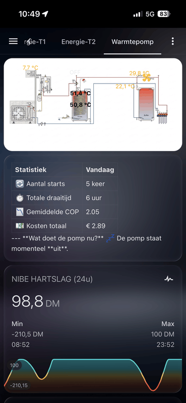

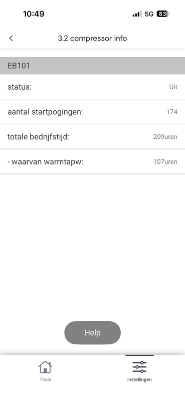

Ben ik de enige die er last van heeft dat sinds de meeste recente update van de SMO S40 en S2125-12 er niets meer klopt van het aantal compressor bedrijfsuren en de injectie temperatuur BT81?
Het aantal bedrijfsuren is sinds de update gekelderd van 2654 naar 279 en bij BT81 verschijnt ‘-‘ in de app en op myUplink.

  • AnJaJoRe
  • Registratie: December 2019
  • Laatst online: 23:45
RedGolf schreef op dinsdag 3 maart 2026 @ 06:26:
Ja 🙄 klopt niks van
Afbeeldingslocatie: https://tweakers.net/i/U7aMeJ2hXS_JDV2vd_kfS8lyEV4=/x800/filters:strip_exif()/f/image/VIAjuL7vFncDXkxlc0rePugJ.png?f=fotoalbum_large
De uren verwarming en warmwater kloppen wel, de optelling niet
Getallen van 3 jaar bedrijfstijd
F2120-16 SMO-S40 ELK9 RMU-S40 boiler RSV300X buffer-serieel UKV100 Alleen Radiatoren (8 beg.grond,5 op etage) PV9200Wp Oppervlak 2x100m2 600m3 Vrijstaand bouwjaar 1992 sinds 2023 gasloos Energielabel A++

  • RedGolf
  • Laatst online: 03-10 18:03
havisoft schreef op vrijdag 6 maart 2026 @ 21:35:
Bij mij ook sinds 6 februari compleet verkeerde waarden aantal bedrijfsuren.
Na update naar versie 4.8.7
Foutje van Nibe :-(
Leuk is het niet maar fijn te horen dat ik niet de enige ben. Ik heb NIBE geïnformeerd maar men wil vooral duidelijk maken dat ik me tot mijn installateur moet richten.
Het is geen grote ramp maar ik wil wel de ratio bedrijfsuren v.s. Starts in de gaten houden. Overigens komt sinds de update bt81 ook niet meer door ik krijg een ‘-‘ in de app en op myUplink is er geen grafiek meer van te maken.

  • RedGolf
RedGolf schreef op dinsdag 10 maart 2026 @ 18:41:
Gisteren de laatste versie geïnstalleerd, maar de bedrijfsuren blijven onveranderd. Bij het herstarten na de vorige update, is daar iets misgegaan met de actuele bedrijfsuren van de warmtepomp en dat wordt niet gecorrigeerd met deze update. Mogelijk dat het niet opnieuw gebeurd, maar de ontstane fout wordt niet hersteld.
Ook bt81 laat zich niet uitlezen ook niet via de myUplink website.

Hoevaak mag een nibe starten oer dag?
Wat is een veilige kant.
En ziet het er goed uit bij mij?
Heb een paralel buffer met naregelingen.
Mischien toch verstandig om de servo eraf te halen op de begane grond? Zodat er altijd stroming is.
Afbeeldingslocatie: https://tweakers.net/i/itDFzNbfh_w0DchbRtsOjxDUBZw=/x800/filters:strip_exif()/f/image/8mnAoSvvkHNo9ToWRsx237gG.png?f=fotoalbum_large
Afbeeldingslocatie: https://tweakers.net/i/2bjaT0UKyb8rqp50dops1_R-Eio=/x800/filters:strip_exif()/f/image/ZlZXFVb13fUDqnbkR33TpREs.png?f=fotoalbum_large

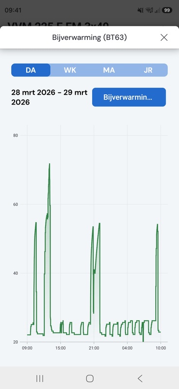

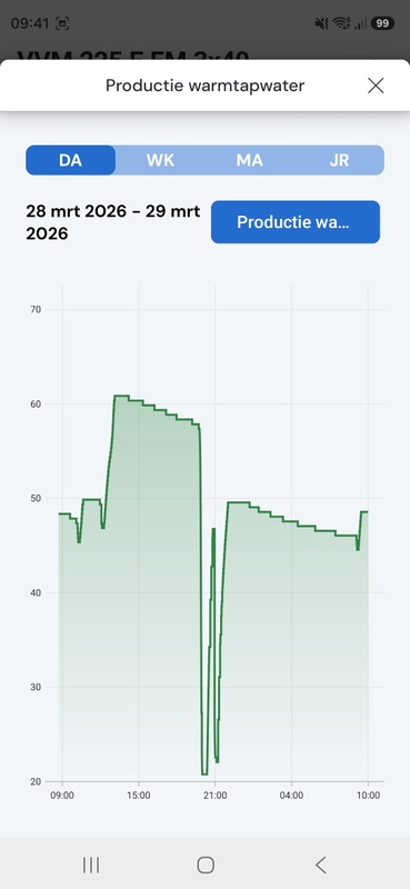

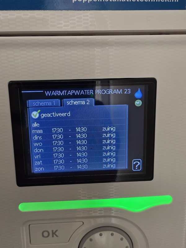

Wij hebben een VVM225 icm een eminent boiler. Ik zie die boiler echter nergens terug in de instellingen van mijn warmtepomp. Weet iemand waar ik kan checken of e.e.a. goed ingeregeld is?
Als je doet wat je deed, krijg je wat je kreeg.
  • G-addict
  • Registratie: November 2021
  • Laatst online: 29-09 15:45
koekjah schreef op vrijdag 27 maart 2026 @ 16:13:
Ik weet niet hoe je dit voor je ziet? De Nibe Eminent is een eenvoudige elektrische boiler, dus met een eenvoudig elektrisch verwarmingselement en kan volgens mij niet gekoppeld worden met een warmtepomp. Maar de VVM225 heeft toch gewoon een eigen 180L vat?
  • koekjah
  • Laatst online: 25-09 19:52
koekjah
Luctor et emergo
Ja, ik zeg het verkeerd. De eminent boiler is toen door de installateur erbij gehangen om de hoeveelheid warm water te vergroten. Is toen verkocht alszijnde hotfill, wat het niet blijkt te zijn. Staat dus helemaal niet bij de instellingen.
Waar ik wel tegenaan blijf lopen is dat het structureel warmer is beneden (atm 22 graden), terwijl hij op 19 ingesteld staat.
Ook de temperatuur van het water in stand normaal is altijd 54 graden, terwijl de stoptemperatuur op 50 staat.
Afbeeldingslocatie: https://tweakers.net/i/6iWmM8pQZRTzSnRXk9K6ptwuCt0=/x800/filters:strip_icc():strip_exif()/f/image/ldtt7jEtzStt6fU9wgwUjbu3.jpg?f=fotoalbum_large
Afbeeldingslocatie: https://tweakers.net/i/i2oWxUV8znyMbhMgObjR7J1qyNQ=/x800/filters:strip_icc():strip_exif()/f/image/l2iW0Xt4OSl2FOqEfh1qAvZc.jpg?f=fotoalbum_large
Afbeeldingslocatie: https://tweakers.net/i/zD-QSU3EILmIE9BSka0K6_kCkYk=/x800/filters:strip_icc():strip_exif()/f/image/IjyjPIAxfK5vXTTyyJDOsDCv.jpg?f=fotoalbum_large
[ Voor 78% gewijzigd door koekjah op 27-03-2026 20:17 ]
  • G-addict
koekjah schreef op vrijdag 27 maart 2026 @ 19:54:
De ruimtetemperatuur regel je met de stooklijn, dus als het nu te warm blijft dien je de stooklijn te verlagen.
  • wickydude
  • Laatst online: 22:25
G-addict schreef op zaterdag 28 maart 2026 @ 10:07:
Als het te warm is over de hele buitentemperatuur range, zou je eerst de offset van +1 kunnen verlagen naar 0.
De stoptemperatuur staat wel goed, de wp regelt dat op BT6, die halverwege het boilervat zit. De temperatuur op de display is die van BT7, die bovenin het vat zit. Die is altijd hoger dan BT6 (warm water stijgt, net als warme lucht).
Nibe F2120-16/SMO40/300L / Home Assistant / Peblar EV lader / VW ID.4 Pro ‘21 / 8000Wp

En als we dan toch bezig zijn... ik heb e.e.a. bij het warm tapwater geprogrammeerd zodat hij alleen in de middag de stand "normaal" hanteert en verder in eco.
Echter, hij blijft altijd in eco staan en springt helemaal niet naar normaal. Doe ik iets verkeerd?

koekjah schreef op zaterdag 28 maart 2026 @ 15:15:
Ook in MyUplink zie ik nergens de mogelijkheid tot programmeren, moet allemaal via de binnenunit.
Je ziet bij de status niet dat hij op een ander standje springt.
Mogelijk is de actuele temperatuur daarnaast hoger dan de start temperatuur voor "normaal" zodat hij niets gaat doen.
Ik stop ermee.
  • koekjah
koekjah
Luctor et emergo
Klopt, status blijft eco. Zie net wel dat hij een legionalla run gedaan heeft, maar blijf het gek vinden.
Schiet mij maar lek, tijdens het douchen vanavond warmt hij direct weer op tot 53 graden. Dit ondanks de eco (zuinig) stand en de ingestelde planning. Hij lijkt het compleet te overrulen.... zie ik iets over het hoofd?

koekjah schreef op zaterdag 28 maart 2026 @ 22:13:
Welke stand is ingesteld bij 2.2, en wat bij schema 2 in 2.3?

wickydude schreef op zondag 29 maart 2026 @ 07:53:
2.2 is stand zuinig
2.3 schema 2
Afbeeldingslocatie: https://tweakers.net/i/l9vEtl-YeZLJGquYmEojRRpXLSc=/x800/filters:strip_icc():strip_exif()/f/image/1VhPpBs7mwRPk4oPRbgcl5PB.jpg?f=fotoalbum_large
@RRHDWK kan ik idd proberen, maar is alleen de buiten unit toch? Het gaat mij vooral om de bijverwarming die steeds aanspringt.
Afbeeldingslocatie: https://tweakers.net/i/VDM_FeDwari9w2T-95l2RtjXncY=/x800/filters:strip_icc():strip_exif()/f/image/QlURYS0IKNgxa42WvMvqc5Vc.jpg?f=fotoalbum_large
Afbeeldingslocatie: https://tweakers.net/i/fd4nzp_GTyLOuadmrzQbSb_kQHw=/x800/filters:strip_icc():strip_exif()/f/image/PgWhfIFOLRtAHgqatRmayiHw.jpg?f=fotoalbum_large
[ Voor 42% gewijzigd door koekjah op 29-03-2026 09:42 ]
  • wickydude
koekjah schreef op zondag 29 maart 2026 @ 09:40:
2.2 is stand zuinig
2.3 schema 2
Je kunt hem in schema 2 eens overal op uit zetten, dan mag hij helemaal niets doen.
BT63 is een thermosensor die meet op de buis tussen buitenunit en driewegklep. Ook als de buitenunit verwarmt gaat bt63 mee omhoog. Hij is bedoeld voor bewaking van de temperatuur als de bijverwarming gebruikt wordt, daarom heet hij zo.
Dat wil niet zeggen dat de bijverwarming inschakelt. Dat gebeurt pas als de gevraagde temperatuur te hoog wordt voor de buitenunit, rond de 52 graden op bt6 bij mij.
Je kunt ergens aflezen hoeveel uur je bijverwarming heeft gedraaid, die moet oplopen als hij ingeschakeld wordt.
  • RRHDWK
  • Registratie: Oktober 2020
  • Laatst online: 00:02
Zoals @wickydude schrijft: je kunt proberen de bijverwarming eens helemaal uit te zetten, bij mij staat ie ook uit
VVM310 | F2120-20 | Hygiënevat 180L | Enphase 12.500 Wp | Volvo phev

  • RRHDWK
2.2 is stand zuinig
2.3 schema 2
Ben bang dat het zo nog niet gaat werken. Je limiteert nu de pomp om tussen 17.30 en 14.30u WW te maken in de stand zuinig, dat is wat je wilde. Echter tussen 14.30 en 17.30 is er geen belemmering voor de pomp, dus gaat ie naar de standaardinstelling volgens 2.2 en dat was zuinig schreef je. Effectief staat ie dan nu 24/7 op zuinig. m.i. zou je 2.2 moeten instellen op normaal, dan wordt dat de stand tussen 14.30 en 17.30u. Voor het instellen van een schema moet je een beetje omgekeerd denken is mij verteld door de installateur.
  • koekjah
koekjah
Luctor et emergo
Heb nu de stand (2.2) op normaal gezet en alleen de regel "uit" tussen 17.30 en 14.30.
Eigenlijk wil ik eco in die tijdsperiode, maar dat pakt 'ie dus niet.
Je kunt dit prima programmeren in MyUplink…
Maak eerst een aantal ‘Modus’ aan waarin je opgeeft wat je op enig moment wenst te bereiken
Maak daarna een programma aan waarin je aangeeft wanneer je welke modus wilt schakelen
Zie mijn eerdere post daarover met plaatjes op 8|01|2024 17.15u
