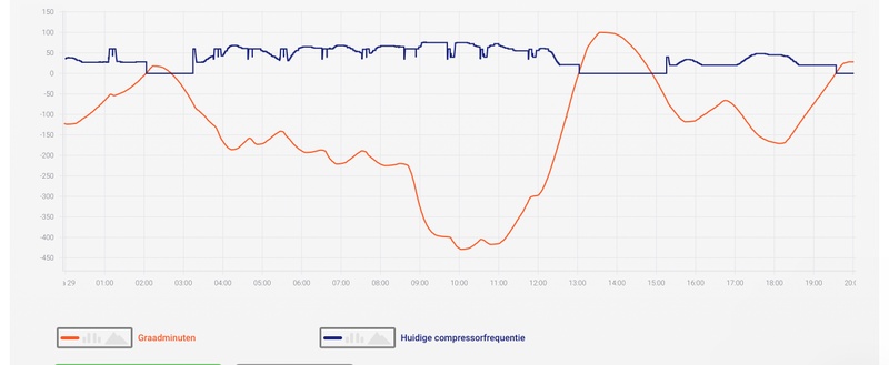

Afgelopen nacht defrost mania gehad. Graadminuten waren door sww run gisteravond opgelopen. Compressor frequentie liep daardoor op, en met het mistige koude weer ging het hard. Soms na 30 minuten alweer een defrost. En allemaal langer dan 10 minuten.
Niet meer nodig: Modbus entiteit gevonden waarmee dit ook kan.

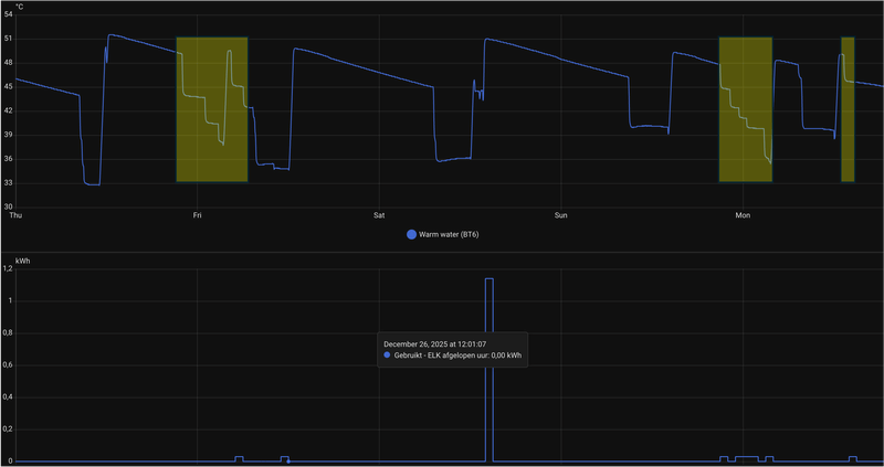

MarcKeulers schreef op woensdag 24 december 2025 @ 19:04:
In de SMO40 is dit menu 5.1.1, de per. verhoging, bij mij 58 graden. Ik had problemen deze temperatuur te bereiken bij koude buiten temperaturen, teveel verlies over de 23 meter tussen de binnen unit en de buiten unit, en mijn ELK was te klein (3 kW) dus een element in de SWW tank geplaatst, nu alles prima. Zie foto.
wat staat er bij jou voor per. Verhoging ?[Afbeelding]
5.1.1 staat op 65 graden
Afbeeldingslocatie: https://tweakers.net/i/H-jl9DrWGh2cX8Vonim8zyc3Lvs=/x800/filters:strip_icc():strip_exif()/f/image/Kzn12t4uEmimPaloQ7fMf9Mu.jpg?f=fotoalbum_large
Komt dus overeen met register 47046.
Afbeeldingslocatie: https://tweakers.net/i/iyg4DAFKIfv3Bq5xObbFpMMHUXU=/fit-in/4000x4000/filters:no_upscale():strip_exif()/f/image/4a4NofOdLmCPUKYg5x6A4g32.png?f=user_large
Volgens mij gebeurd er qua legionella bestrijding niets want dan moet je toch hoger dan 58 graden gaan zitten? Volgens mij op 65 graden.
Daarnaast vraag ik mij af of dit bij dit soort systemen thuis echt nodig is? Maar dat antwoord laat ik graag aan een kenner over.

Pocketware schreef op maandag 29 december 2025 @ 11:38:
Dank, dat verklaard je lange legionella run, je systeem heeft die 65 graden op die dag niet gehaald … waarom, dan zouden we een legionella run met hogere buitentemperaturen moeten bekijken, ik gok erop dat de verliezen over de leidingen niet opwogen tegen het geproduceerde vermogen. Mijn legionella run is elke week op 58 graden, anderen doen hem op 60 graden, weer anderen doen er geen :-), keuze aan jou, ik raad je aan je temperatuur te verlagen OF een extra elektrisch element in je SWW tank te plaatsen en zo veel makkelijker 65 aan te tikken OF ermee te kunnen leven dat bij lage buiten temperaturen de legionella run kan mislukken of erg lang duurt en dan veel kWh kost … aan jou de keuze ..
Ik heb dit een keer meegemaakt en toen voor een extra element in mijn SWW tank gekozen, zo kan ik in de zomer extra zonne energie afvoeren op het SWW vat als bijvangst. Mijn buitenunit staat 23 meter van mijn huis af, dus best wat verliezen helaas …
Hoop dit helpt, succes!

Ik haak ook even aan op het gebruik van SWW voor defrosts.
Ook al is het ruim beneden de 5 graden geweest, mijn ELK is dit seizoen alleen ingeschakeld voor de legionella run en ook ik zie af en toe dat SWW gebruikt wordt voor defrosts.
Afbeeldingslocatie: https://tweakers.net/i/8G-0CHqpWBqk-Yv7eB8WbXZjX60=/800x/filters:strip_exif()/f/image/JgvifKpQLwirCLg9mbu6xFc3.png?f=fotoalbum_large
Tijdens de gele periodes zijn we niet aan het douchen, maar gaat het om de-frosts.
Zoals je ziet wordt de ELK bijna niet ingeschakeld.
Wat ik vreemd vind zijn de kleine puntjes waar de ELK toch even ingeschakeld is.
Zou de gedachte van Nibe zijn dat het goedkoper is om SWW te gebruiken dan de ELK? ELK heeft een COP van 1, SWW echter niet. Zou dat de redenering zijn?
Het is natuurlijk geen probleem als je er geen koude douche aan over houdt.

HRV schreef op maandag 29 december 2025 @ 19:05:
Heeft volgens mij ermee te maken dat met al warm water de defrost zo kort mogelijk duurt. De ELK is inderdaad ook minder efficient, zeker ook een reden, maar hij heeft ook tijd nodig om warmte in het water te stoppen.

Oke. Ik denk het nu te begrijpen met die graadminuten. Nu probeer ik het systeem wat te finetunen. Nu zie ik deze ochtend het volgende gebeuren:
Afbeeldingslocatie: https://tweakers.net/i/Fx2SlGiMXXQ12uM4-oxaFyzdPcc=/x800/filters:strip_exif()/f/image/8nfl9GOI4AHX1ZbJrh1e8fFb.png?f=fotoalbum_large
Hij zakt langdurig weg onder de -400 GM terwijl het elektrisch element bij moet springen vanaf 400 GM. Zo staat het ingesteld. Echter als ik nu in de status van het het systeem kijk zijn dit de getallen:
Afbeeldingslocatie: https://tweakers.net/i/3wL3u9jr3voVUSJ9UdgDNU-4jX4=/x800/filters:strip_icc():strip_exif()/f/image/Mh0lKVG27y0TUNWdrMc0EHzt.jpg?f=fotoalbum_large
Afbeeldingslocatie: https://tweakers.net/i/ROXXV4PPjKYgEjw4D03HX4P9KC0=/x800/filters:strip_icc():strip_exif()/f/image/3e0XqW2AQUJUDgRnzAB0hhMH.jpg?f=fotoalbum_large
Afbeeldingslocatie: https://tweakers.net/i/d19p6KNFLga5UVb_EBLs3XyqYQU=/x800/filters:strip_icc():strip_exif()/f/image/XEGWCECD3VgRsPogWl0QLAxV.jpg?f=fotoalbum_large
Afbeeldingslocatie: https://tweakers.net/i/ShYg_xhRZzzwp10M-ajlm9WVmgc=/x800/filters:strip_icc():strip_exif()/f/image/tsNKHS5SPB9y9u8Pm5zS0Ggk.jpg?f=fotoalbum_large
Werkt de bijverwarming nou wel of niet? En ze ja, moet ik hem eerder bij laten springen? Bijvoorbeeld of 350 of 380 GM? Of zijn er andere knoppen waar ik aan moet draaien?
  • Sunri5e
  • Laatst online: 08:22
Hij lijkt vannacht wel bijverwarming te hebben gebruikt.
Afbeeldingslocatie: https://tweakers.net/i/T6MJPOed2ycHBtAsNblnLDMYrpM=/x800/filters:strip_exif()/f/image/f0VTFYIYo99ZdYGWC4piwJsk.png?f=fotoalbum_large
Blijft nog steeds de vraag staan of dat ik het bijspringen van het element eerder moet zetten of dat ik een andere instelling moet aanpassen?
[ Voor 15% gewijzigd door Sunri5e op 30-12-2025 07:20 ]
  • wickydude
  • Laatst online: 12:04
Diff gm bijverwarming op 400 betekent dat de bijverwarming bij moet komen vanaf -460 als je compressor start bij -60gm. Dus dat ie het dan niet doet bij -458gm klopt.
De vraag is nu of je huis warm blijft. Ik neem aan dat de vorige bewoner er aan heeft gewijzigd im het huis warm te krijgen?
Je kunt de bijverwarming vervroegen, maar dat kost je wel extra stroom.
Je zigzag grafiek van gm laat overigens zien dat de bijverwarming meedoet. Bij -460 komt ie in, gm lopen op en bijverwarming gaat weer uit. En herhaalt dat steeds. Zoals bedoeld door Nibe.
Lijkt er op dat de wp aan de kleine kant is, hij krijgt zelfstandig de gm niet hoger bij lage buitentemperatuur.
Hij zal waarschijnlijk vol vermogen draaien op zo’n moment. Dan kun je er niet heel veel meer aan doen.
[ Voor 35% gewijzigd door wickydude op 30-12-2025 09:10 ]

  • Sunri5e
wickydude schreef op dinsdag 30 december 2025 @ 08:05:
Het huis blijft wel op temperatuur. Af en toe en kleine schommeling van een halve graad. Maar dat trek dan vaak weer bij. De WP is idd klein bemeten. Dit met het idee dat er maar weinig van dit soort dagen zijn en dat hij dan de rest van het jaar zuinig draait.

  • Sunri5e
MarcKeulers schreef op dinsdag 30 december 2025 @ 09:22:
@Sunri5e , als jouw huis warm is en blijft onafhankelijk van de graadminuten stand is het prima, volledig met @wickydude eens. Je bijverwarming werkt, zoals je zelf al constateerde … wat is de frequentie van je compressor bij deze stand van de graadminuten ? Als je nog ruimte hebt kun je de compressor nog laten optoeren, de wp verwarmd altijd efficiënter dan welke bijverwarming dan ook.
De graadminuten in NIBE ‘s systeem lopen tot -3000 als ik mij niet vergis … je hebt nog speling :-) … laat je niet afschrikken door de stand, kijk eerder of je systeem aan zijn limiet zit …hoop dit helpt bij tweaken en succes!
Dit is de frequentie:
Afbeeldingslocatie: https://tweakers.net/i/qEYeZ1aylYWa-XDOOYf-5MvV99U=/x800/filters:strip_exif()/f/image/VHHDwXEbXsSWfnbdKxxJk5JV.png?f=fotoalbum_large
Kan ik hier nog wat aan aanpassen?
  • zwollie
  • Laatst online: 25-06 10:03
Sunri5e schreef op dinsdag 30 december 2025 @ 09:41:
heb je een ams10 of een f2040-6 staan? (monoblock of split-unit)?
Biobased insulation @ rd=5,5 - 23 kWp PV - 30kWh ESS - Huawei Charger - Nibe S2125-12 (mijn 11e WP @home) - 36 HP icm 300 ltr ZB- Zehnder Q450 ERV - Ochsner mini IWP - 7x MHI L/L Wp - Skoda Enyaq 85 kWh - Snoek stofzuigsysteem - gasloos 2017
  • Sunri5e
zwollie schreef op dinsdag 30 december 2025 @ 10:11:
Een AMS10.
  • MarcKeulers
  • Registratie: Februari 2024
  • Laatst online: 05-10 09:29
Je buitenunit draait op zijn max. Hier kun je niets aan aanpassen, je huis is warm, zou het zo laten, de vorige bewoner heeft kennelijk best goed afgesteld. We hebben in Nederland niet meer zo veel koude dagen meer …

MarcKeulers schreef op dinsdag 30 december 2025 @ 10:18:
Klopt.
Prima machine hoor. Als het kouder wordt draait ie zelf beter. De dip in de vermogens curve zit rond het vriespunt (vanwege de defrosts).
Gewoon laten gaan inderdaad.

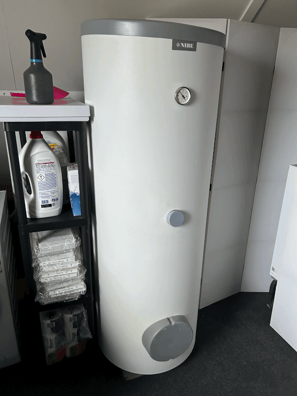

  • Registratie: Juli 1999
kazuka
Building Better Worlds
Ik heb een F2040-6 met SMO20 in een goed geïsoleerde hoekwoning uit 2020. De kamertemperatuur schommelt rond de 19.5 graden wat prima is. Ik laat de SWW runs enkel overdag draaien tussen 12.00 en 16.00 wanneer de buitentemperatuur het hoogst is. Het water is daarmee nog warm genoeg voor douchen de volgende ochtend.
Daarmee zit ik in de maand december op een max dagverbruik van tussen de 25 en 30 kWh, lijken me prima waardes als ik dit zo teruglees hier? Meestal nog lager omdat ik een thuisbatterij (ZP Nexus) heb die ondersteund. De Smart Price Adaption staat aan om zoveel mogelijk te verwarmen tijdens de goedkoopste uurtjes. De energiefactuur zit voor deze maand rond de 25 EUR.
Het enige waarvan ik me afvraag of het nu een voordeel of een nadeel is, is dat er een flink buffervat staat van 500L, een UKV-500. Geplaatst door de vorige eigenaar, ik denk omdat die een ligbad hadden en daar veel gebruik van maakte. Dat bad is er intussen uitgehaald, dus eigenlijk is dat grote vat wat overkil. Aan de andere kant vraag ik me af of het juist niet een voordeel is omdat het langer het water op temperatuur kan houden, het fungeert zelf als een soort batterij?
Zou het rendabel zijn om een kleiner vat te laten plaatsen, of lekker zo laten?
  • wickydude
Een buffervat is niet hetzelfde als een boiler die je voor het bad wilt. Buffer is lage temperatuur om de wp langere runs te kunnen laten maken in systemen met weinig afgifte.
Helpt ook bij defrosts. Meer warmte in het systeem aanwezig.
Weghalen of vervangen kost geld maar levert zo goed als niets op qua energiebesparing. Zou hem lekker laten staan als je er geen last van hebt.

Het vat vervangen kost veel en levert weinig op. Wat je wel kan doen is stapje voor stapje de temperatuur van je warm tapwater verlagen.
Ik verwarm dagelijks om 15.00 ons vat van 180L tot 41⁰C en icm een waterbesparende douchekop is dat voor ons voldoende voor 24 uur warm water.
Met dat 500L vat hoef je naar mijn idee echt niet dagelijks naar 45 of 50⁰C.

kazuka
G-addict schreef op woensdag 31 december 2025 @ 11:12:
Oh dat is een goed idee ja. Op dit moment is het 500L vat rond 15.00 's middag rond de 48 graden en de volgende ochtend is dat gezakt naar zo'n 45 graden. Kan wellicht nog wel een paar graadjes vanaf inderdaad.

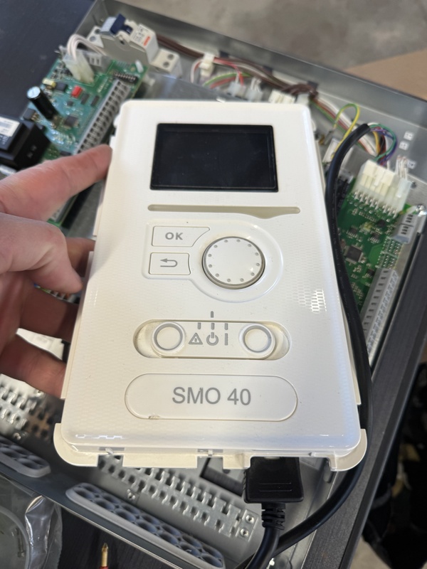

  • n00bCoder
  • Laatst online: 06-10 08:05
MvRtje schreef op woensdag 31 december 2025 @ 10:45:
Dat is wel heel fors, hier ook groot huis (+/- 280m2 woonoppervlakte, enkel vloerverwarming) en zit iedere dag afgelopen 14 dagen tussen de 33 kWh en 45kWh (Geen SWW). Totaal verbruik WP December zit nu op 694kWh. Hij draait erg goed naar mijn mening, geen enkele problemen gehad deze winter. Defrosts blijven ook nu met het wat vochtiger weer perfect lopen en de graadminuten blijven tussen de -90 en -180 met heel soms een uitschieter richting -240. ELK niet in gebruik verder (groep staat zelfs uit). Binnen temp 21,5+
Kan het niet zijn dat je ELK te snel bijspringt? Dit is natuurlijk 1/1 qua verbruik en warmte wat het geeft.
Het is meer dan 600m2, maar we verwarmen de helft niet. Eigenlijk alleen beneden… ook ongeveer 250m2 denk ik.
Ik heb die handleiding van de smo bekeken en dat ding open geschroefd. Er zit helemaal geen utp aansluiting op dat display.

kazuka schreef op woensdag 31 december 2025 @ 11:18:
Is het een UKV dus buffervat zoals je eerder aangaf of is het een boilervat?
Een UKV heeft geen aansluitingen voor tapwater.

  • wickydude
@n00bCoder volgens de installatiehandleiding https://assetstore.nibe.s...rage/ODk2OTA4LzAvbWFzdGVy zou er een kabeltje naar buiten moeten komen. PAgina 10-11.
Zo niet dan misschien installateur vragen die het ding geïnstalleerd heeft?

  • n00bCoder
wickydude schreef op woensdag 31 december 2025 @ 11:49:
Helaas.. mss eens kijken of ik een nieuwe erop kan zetten.
Hier vernietig je momenteel best veel energie.
- Door het grotere temperatuur verschil tussen het boilerwater en de omgeving heb je veel meer verlies.
- Omdat je wp veel harder moet werken om het water tot deze hoge temperatuur te verwarmen verbruik je veel meer elektriciteit dan nodig is.
Persoonlijk douche ik nog comfortabel onder water van 38⁰C, maar wellicht beleef jij dat anders. Kwestie van uitproberen wat voor jullie werkt.
  • G-addict
  • Registratie: November 2021
  • Laatst online: 07-10 22:28
n00bCoder schreef op woensdag 31 december 2025 @ 11:58:
Dat naast de usb poort lijkt mij een rj45 aansluiting?
  • n00bCoder
Nee… usb.

Plaatje, iemand die weet welk model dit is?

  • zwollie
kazuka schreef op woensdag 31 december 2025 @ 13:27:
Ja, dat het een UKV vat zou zijn is slechts een aanname van mij omdat hij er qua afmetingen en uiterlijk op lijkt als ik de plaatjes zie op de Nibe site. Het zal dus een boiler vat zijn met een andere naam, ik kan echter echt nergens een naam of typenummer ontdekken op het ding.
de meest rechtse vat op onderstaand plaatje is een UKV20-220. Lijkt er inderdaad wel aardig op.
Serienummerplaatje zit als het goed is bij een van de onderste aansluitingen, de retour naar de wp.
Bij mijn SMO40 zit er een ethernet aansluiting op. Deze staat te koop vanwege overstap op een SMO S40. Ik heb ethernet nooit gebruikt omdat ik nibegw met home assistant gebruikte. Afbeeldingslocatie: https://tweakers.net/i/ez9wA5mqcF1NOMO44FjCMAq7FBM=/x800/filters:strip_icc():strip_exif()/f/image/Nt7Y4ET3RFkIzY4XLWAZaVaz.jpg?f=fotoalbum_large
Afbeeldingslocatie: https://tweakers.net/i/8WPGIbOqltIx4LDzypgVWMjEFzA=/x800/filters:strip_icc():strip_exif()/f/image/sK1yWFf3HRR5TupOzRA6st1O.jpg?f=fotoalbum_large
