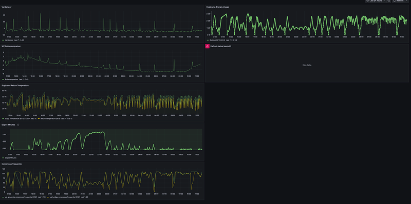

Hi @iCe_ , ik weet niet wat je met het 500 l buffervat bedoeld en hoe installatie schema eruit ziet. Ik heb een F2120-20, SMO40, 500 liter SWW, 500 l buffer met houtkachel volgens schema P3, en een zone regeling x 3 voor vvw en vvw & lt radiatoren.
Dit jaar probeer ik de runs langer te maken op een zo laag mogelijke compressor frequentie. Even de vraag terzijde schuiven wat beter of energie efficiënter is …
Bij automatische compressor curve kreeg ik vaak het optoeren en aftoeren van de compressor frequentie ( stapsgewijs omhoog en omlaag, afhankelijk van je graadminuten instelling), met bijbehorende overschoot van BT25 tov van de gevraagde temperatuur. Heb de compressor frequentie curve nu zelf ingesteld op -20;6. Hierdoor veel langere runs, tot 10 uur gisteren met een bijna constant verbruik. Hierbij twee grafieken (DM en F2120 vermogen - dat meet ik zelf, geen NIBE).
De spikes naar beneden in het vermogen zijn de defrost momenten. Oh ja, tussen 16 en 23 was de houtkachel aan, dus de warmtepomp hoefde niet veel te doen …
Nogmaals ik weet niet wat beter is, wat efficiënter is, ben nog aan het tweaken :-) … veel plezier met jouw tweaken en vraag om hulp en probeer vooral eens settings die je “vreemd” vindt om te zien hoe je systeem reageerd, ieder systeem is anders en heeft een andere optimalisatie …Afbeeldingslocatie: https://tweakers.net/i/ZnJMkViIRrX70-KuceUOhihThkg=/800x/filters:strip_icc():strip_exif()/f/image/aov4p8DO3mf4zydkHXv6BzIN.jpg?f=fotoalbum_large
Afbeeldingslocatie: https://tweakers.net/i/mQdJ0YpCtuIlevq8khxbsSWNPo0=/800x/filters:strip_icc():strip_exif()/f/image/ItBqfULkdp8FnOBXh39oBPQ3.jpg?f=fotoalbum_large

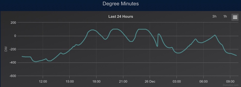

@RedGolf , in theorie heb je gelijk maar met runs van minimaal 1 uur en meer dan 10 uur lijkt mijn systeem niet te pendelen :-)
Kijk eens naar mijn graadminuten grafiek een paar post hierboven. Of wellicht beter mijnstatistieken:
Afbeeldingslocatie: https://tweakers.net/i/F4oUmv0zJICKkPWv2-RflIfyiLo=/800x/filters:strip_icc():strip_exif()/f/image/2MydRI9VtHG7pDrRMoYSXFMR.jpg?f=fotoalbum_large
Mijn systeem is traag door de grote buffer (500liter) en drie aparte zones, dus als de wp uit staat gaat de dm hard naar beneden en voordat die redelijk gestabiliseerd is ben je een uur verder ( of langer) tel op daarbij nog eens de ontdooitijden en het niet agressief afstellen van de compressorcurve en je pendelen is niet meer van toepassing.
Elk systeem heeft zijn eigen systeemeigenschappen, en dan kan een onlogische oplossing toch zijn doel bereiken :-) …
PS ik heb een SMO40 geen SMOS40, bij mij werkt het systeem altijd zijn graadminuten weg naar 0 … en dat probeer ik zo traag mogelijk te doen …

  • Laatst online: 21:54
lps schreef op zaterdag 27 december 2025 @ 20:21:
Met dit koude weer heb ik me eigen toch maar is verdiept in het waterzijdig inregelen van de vloer. het maximale verschil in de retourtemperatuur tussen de groepen is maar 1 graad. dit viel (zoals verwacht) dus wel mee. De verbazing was wel dat de ΔT tussen aanvoer en retour maar een goede 2 graden was.
Ik heb dus vanmiddag als experiment het debiet van de externe circulatiepomp gehalveerd. De ΔT zit nu rond de 5 graden en BT12 vs de BT25 zitten nu ook veel dichter bij elkaar. komende nacht maar eens aankijken of:
- de vloer geen koud plekken geeft.
- de pomp het water naar de verdieping krijgt gepompt voor een warme badkamer.
Ik was ook benieuwd wat eigenlijk de maximale flow van de circulatiepomp van de warmtepomp zelf is.
Ik krijg dit niet zo snel gevonden. Het is een WILO para 25/8-75/ipwm1 iemand een idee?
Wellicht helpt dit, weet niet meer welk systeem je hebt, sorry.
Afbeeldingslocatie: https://tweakers.net/i/BKTU4rk9imO-kXT58EPLojOwO3w=/800x/filters:strip_exif()/f/image/cfEYwyK237lDBhuUu23wxCwD.png?f=fotoalbum_large
Deze pomp kan de minimum eisen van defrost aan.

  • Biggles
  • Registratie: November 2025
  • Laatst online: 07:34
Luchtenburger schreef op zaterdag 27 december 2025 @ 21:04:
Mijn zoektocht naar het defrost gedrag van de warmtepomp loopt nog steeds, maar ik ben nog niet echt verder. Afgelopen dagen met de temperaturen onder het vriespunt zijn alle defrost cycles op de vloer gegaan, geen enkel probleem gehad.
Sinds vanochtend 8 uur (toen de temperaturen hier weer boven het vriespunt kwamen) gaan de defrost cycles weer op SWW. Om 7 uur vanavond weer een melding dat de doorstroming te laag is.
@havisoft @MarcKeulers @Biggles (en anderen die een S2125 en/of VVM S320 hebben)
Wat zijn jullie ervaringen de afgelopen dagen en hebben jullie al nieuwe inzichten?
@Luchtenburger @havisoft @MarcKeulers
Ik ben het spoor echt bijster. Ik dacht ook dat het iets met buitentemperatuur te maken had, maar daar kan ik geen verband vinden. Ook de retourtemperatuur van de vloer maakt geen verschil. Die is altijd ruim boven de 21 graden geweest.
Mijn systeem draaide deze winter op een uitzondering na de defrosts altijd op SWW. Tot de avond van de 24ste. Toen ineens alles op vloerverwarming. Tot de avond van de 26ste. Toen alles weer op SWW, terwijl de nachttemperatuur hetzelfde was als de twee nachten ervoor. Namelijk -4. Op de 27ste heeft hij de laatste twee cycles op vloerverwarming gedaan. Vannacht met temperaturen boven 0 is het systeem de defrosts op de vloerverwarming blijven doen.
De berekende temperaturen zijn bij defrosts op SWW een stuk hoger dan bij defrosts op vloerverwarming. Ik vermoed omdat hij veel minder tijd heeft tussen defrostscycles om de vloer warm te krijgen en de temperatuur in huis niet maar het gewenste komt. Simpelweg omdat het systeem de helft van de tijd bezig is mijn SWW weer op te warmen. De hoeveelheid kWh bij defrosts op SWW ligt ook een stuk hoger dan op vloerverwarming defrosts. De temperaturen liggen ver boven mijn stooklijn van 4-0, maar ik heb niet geprobeerd of die voldoende is met defrostcycles.
Afbeeldingslocatie: https://tweakers.net/i/K4UJrOZC5pmbw-cAPh-P-7WCRPQ=/x800/filters:strip_icc():strip_exif()/f/image/zKh4JOACem1LAFvUKCbNRhp8.jpg?f=fotoalbum_large
Afbeeldingslocatie: https://tweakers.net/i/xHx3yJ7ZVs-4pr7fG2vSI08raHc=/x800/filters:strip_icc():strip_exif()/f/image/4u6fgH6cHvcButz6m4MnUeLc.jpg?f=fotoalbum_large
Afbeeldingslocatie: https://tweakers.net/i/GJCknSogsVxbcNdUZLj0uQUGeYo=/x800/filters:strip_icc():strip_exif()/f/image/iFODI8QgLn7R7Lxzsxaw17ub.jpg?f=fotoalbum_large
Afbeeldingslocatie: https://tweakers.net/i/RZgyfrpnVkh13aHT1B1mgAvWGu4=/x800/filters:strip_icc():strip_exif()/f/image/nE3h6EZo52zBdDaPBOgngm6W.jpg?f=fotoalbum_large
Afbeeldingslocatie: https://tweakers.net/i/vlbZwWHoyDDE3TSBFhmkVsb87Yc=/x800/filters:strip_icc():strip_exif()/f/image/DEQWT5cnLf6STgyaXXe8DsuC.jpg?f=fotoalbum_large

  • havisoft
  • Registratie: Juni 2020
Zoals hier gisteren al aangegeven is mijn energieverbruik de laatste dagen ,in de ML mode stand, erg hoog en zie ik ook een erg (te)hoge berekende temperatuur. Ik ben sinds gisteren 21:30 uur overgegaan op de WAR regeling om te kijken of dit beter gaat. In bijgevoegde afbeeldingen is te zien dat de berekende temperatuur en de aanvoertemperatuur aanzienlijk lager zijn en het energieverbruik fors afneemt. Waarom dat is snap ik niet goed. Iemand suggesties?
PS de SWW temperatuur in de onderste afbeelding is zo hoog ivm een legionella run
Afbeeldingslocatie: https://tweakers.net/i/n7ouTRHDzH100_BA4BZMuo36S_4=/800x/filters:strip_icc():strip_exif()/f/image/SdxcIeUuC4RWoXS34NQqK8N6.jpg?f=fotoalbum_large
Afbeeldingslocatie: https://tweakers.net/i/llyKK9BARAq6mXDtQkdA63m7Ljk=/800x/filters:strip_icc():strip_exif()/f/image/MqouHJu42ZII9RwAEzDqHnvQ.jpg?f=fotoalbum_large
Afbeeldingslocatie: https://tweakers.net/i/drGnr8iFbebQyf5GVj0LFp92Dpk=/800x/filters:strip_icc():strip_exif()/f/image/zmzuNv1Gs4HNhcZIy4P2kn3K.jpg?f=fotoalbum_large

Dank voor alle feedback m.b.t. de defrosts.
Mijn stooklijn staat op 3-1
Temperaturen zijn afgelopen 7 dagen ook ruim boven de 21 graden geweest, zie onderstaande grafiek.
Luchtvochtigheid is de afgelopen dag wel weer aanzienlijk gestegen neem ik aan (ik hou dit nergens bij), welicht heeft dat er iets mee te maken.
Ik zal nog eens kijken naar de ontdooi parameter instellingen, die weet ik zo niet.
Afbeeldingslocatie: https://tweakers.net/i/ah90QpE16MHg3Q40iY9KkwIFGoY=/800x/filters:strip_exif()/f/image/pcgKN1Y7cUGnuraNGsKy1AZx.png?f=fotoalbum_large

  • ahjwinth
  • Laatst online: 07:30
iCe_ schreef op vrijdag 26 december 2025 @ 06:30:
Ik ben mezelf nog aan het inlezen vanaf het begin op deze topic maar vroeg me toch een paar dingen af,
Is het normaal dat Nibe geen lange runs maakt? Mijn GM staat op -180 en ik krijg telkens maar een run van 80-90min vervolgd door een pauze van 40-50min
Buiten is het -4 en gevraagde binnen temp is 20c
Ik zou verwachten dat een warmtepomp langere runs maakt met lager stroom verbruik. Ik zie andere merken runs doen van uren na elkaar aan 800w.
Bij mij doet die kortere runs aan 1500-3000w
Als ik wil koken terwijl de pomp draait zit ik boven de 7000w verbruik 🤡
Al deze start/stops zijn toch nadelig voor de levensduur van mijn compressor?
Nibe F2120-12 buitenunit
SMO40 sturing
Grundfos UPM3 hybrid
500L buffervat
Vloerverwarming op 3 verdiepen
Ik heb sinds kort ( 2 weken) een gebruikte F2120-20 en SMO40 geinstaleerd en zag hetzelfde regelgedrag. Na het forum doorgespit te hebben blijkt dit bij de SM40 te horen. Je kan door tweaken met de compressor curve dit wel beter krijgen. Bij mij werd het iets beter maar ik was niet tevreden omdat je eigenlijk de compressor snelheid vastzet aan de hand van de buitentemperatuur en niet regelt op het Setpoint. De SMO-S40 schijnt dit beter te doen volgens verschillende berichten hier op het forum. Aangezien ik nog lang van deze warmtepomp gebruik wil maken heb ik nog maar een gebruikte SMO-S40 gekocht en Gisteren geinstaleerd om de F2120-20 te regelen. Ik moet zeggen na 1 dag in bedrijf heb ik verschillende defrost gehad maar de compressor word niet gestopt ( de start counter loopt niet op tijdens een defrost). Ook regelt de compressor mooi op de ingestelde gewenste temperatuur, het ziet er allemaal wat rustiger uit mijn inziens. totaal 2 starts gehad vandaag omdat de graad minuten naar 0 waren gegaan door de warmte van de zon in huis en ik het setpoint omlaag had gezet.
Zie hier het resultaat van de SMO S40 sinds dat hij gestart is gisteren.
Afbeeldingslocatie: https://tweakers.net/i/CSBJzp4q6fpyInte9pATYUHxVcY=/800x/filters:strip_exif()/f/image/gisu3DVWzApaybzrxzfJEG9Y.png?f=fotoalbum_large
[ Voor 7% gewijzigd door ahjwinth op 28-12-2025 21:22 ]
Nibe F2120-20 & SMO40 | Victron ESS 3P 16kW 44kWh 15.8 kWp | 15.6 kWp Fronius | Homeassistant
  • Knowbody
  • Laatst online: 18-09 22:04
ahjwinth schreef op zondag 28 december 2025 @ 20:26:
Goed gedaan!
Ik had hetzelfde gedaan inderdaad, een S40 eraan. Is het wel waard.
