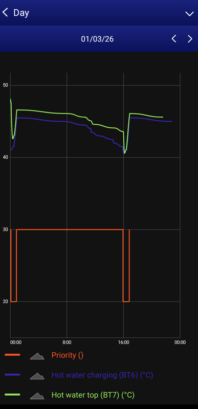

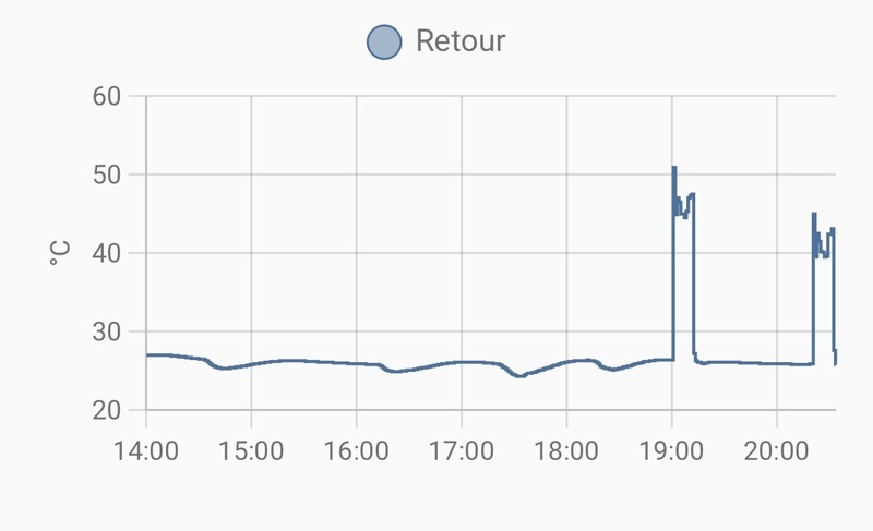

Ik heb de laatste tijd problemen met warmtapwater draaien. Als we het bad willen gebruiken zetten we het systeem in luxe anders hebben we niet genoeg warm water. Systeem staat (bewust)wat zuinig afgesteld.
Het systeem schiet dan volledig in de stress, compressor blijft starten en stoppen laadpomp schiet ook alle kanten op en water wordt niet veel warmer. Zie grafieken.
Ik heb nu de instellingen van het luxe programma omlaag gedaan naar een stoptemperatuur van 63 graden ipv 70.
Iemand nog ideeen? Systeem is vvm 500 icm s2125-12Afbeeldingslocatie: https://tweakers.net/i/mJFUBLBXqu1wo0EnGnwTz3UmQeY=/x800/filters:strip_exif()/f/image/K0hQ1N6uHobBZMKbgIba41M7.png?f=fotoalbum_large

JanTin schreef op donderdag 1 januari 2026 @ 15:49:
Iemand nog ideeen? Systeem is vvm 500 icm s2125-12[Afbeelding]
70 graden is waarschijnlijk te veel gevraagd.
Warmtepomp zelf kan volgens mij tot graad of 55-60. De rest zou dan met elektrisch element (ELK). Is deze wel geinstalleerd?
Start stoppen van compressor zou voor defrost kunnen zijn.
  • JanTin
  • Registratie: November 2024
  • Laatst online: 07-10 18:50
Ja er zit een elektrisch element in, deze was inderdaad even bijgesprongen zie ik nu.
Ik dacht dat de s2125 hogere temperaturen aankon omdat het koudemiddel propaan is meen ik. Maar ga het morgen nog eens proberen.
  • Knowbody
  • Laatst online: 18-09 22:04
JanTin schreef op donderdag 1 januari 2026 @ 16:19:
Je gedachte is goed. Propaan. 70 graden kan maar het blijft op de tenen lopen voor een compressor. Met defrosts tussendoor kan het zijn dat je nadelige effecten begint te merken.
Wellicht werkt het beter als je in 2 stapjes gaat verhogen. Dus eerst naar de middelste stand eerder op de dag, van daaruit dan naar luxe.
Of de ELK heeft misschien nog ongebruikte power (2e stap erbij).

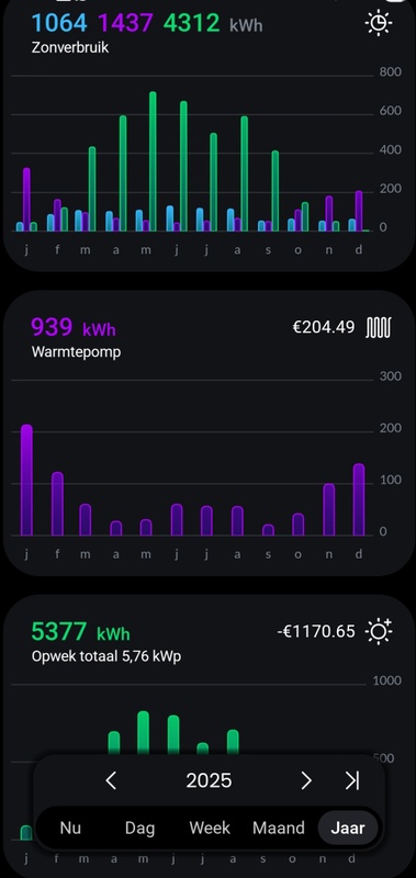

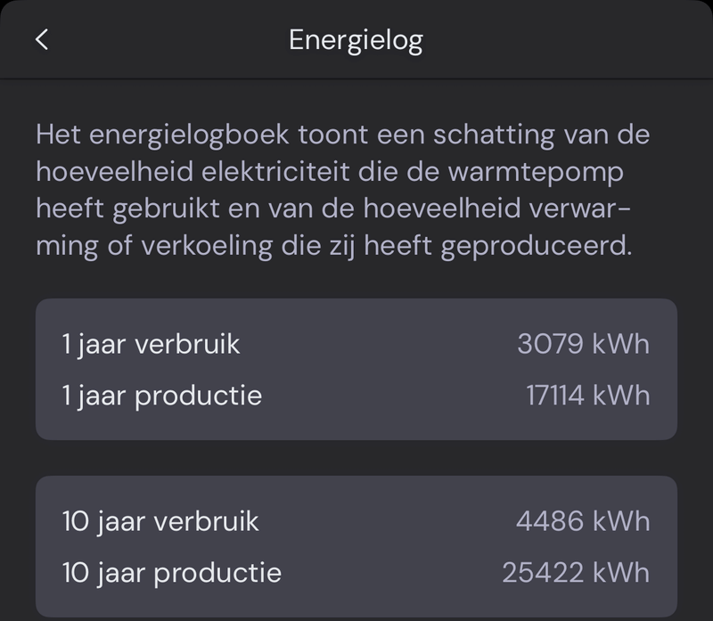

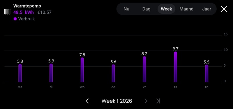

2025 is voorbij. De warmtepomp heeft probleemloos gedraaid en heeft over het hele jaar 939 kWh opgeslurpt. Over 2024 was het verbruik 870 kWh dus dat is 69 kWh meer, maar in dat jaar heeft de warmtepomp2 of 3 wekennietgedraaid ivm een defect. Ik heb de graad dagen nog niet vergeleken maar 't is niet slecht.
Afbeeldingslocatie: https://tweakers.net/i/1ZefFQWWdgC8Fs-LUW0-QePEPkc=/x800/filters:strip_icc():strip_exif()/f/image/GN87leM97MaDZvFJjh9DERWW.jpg?f=fotoalbum_large
[ Voor 6% gewijzigd door G-addict op 02-01-2026 12:19 ]

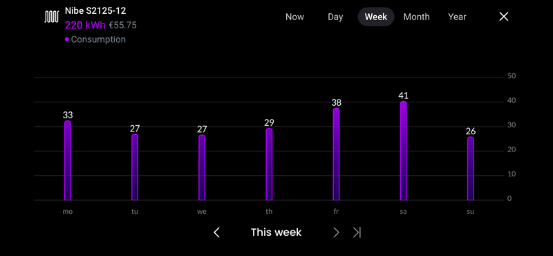

Mag je zeker tevreden mee zijn.
Bij mij is het ietsies meer.
Afbeeldingslocatie: https://tweakers.net/i/E0LdvrnlWJNkHAqHvFoLlzKsLNo=/x800/filters:strip_exif()/f/image/zEj1LFShwL8wLQehg4Aaesyo.png?f=fotoalbum_large
Nibe F2120-16/SMO40/300L / Home Assistant / Peblar EV lader / VW ID.4 Pro ‘21 / 8000Wp

G-addict schreef op donderdag 1 januari 2026 @ 18:48:
2025 is voorbij. De warmtepomp heeft probleemloos gedraaid en heeft over het hele jaar 939 kWh opgeslurpt. Over 2024 was het verbruik 870 kWh dus dat is 69 kWh meer. Ik heb de graad dagen nog niet vergeleken maar 't is niet slecht.
Dat zal dan bodem/water wp zijn neem ik aan tenzij je niet veel m2 hoeft te verwarmen.

  • G-addict
  • Registratie: November 2021
  • Laatst online: 22:28
macbelly schreef op donderdag 1 januari 2026 @ 22:07:
Voor je zelf kun je het mooi vergelijken op basis van graaddagen. Met andere huizen is je warmteverbruik per m2 gebruiksoppervlak per jaar een mooie maatstaf. Om aan het het klimaatakkoord van Parijs te kunnen voldoen zouden de Nederlandse huizen niet meer dan zo’n 50kWh/m2/jaar (thermisch) moeten verbruiken.Een hele uidaging voor de meeste huizen.
Het is idd geen grote woning (75m² verwarmd oppervlak), verwarmd met een lw wp.
75x50=3750 kWh/m²/jaar.
3750/3,5 (aanname SCOP)=1071 kWh elektrisch. Daar blijf ik onder dus in zoverre doet de woning het goed :-)

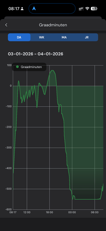

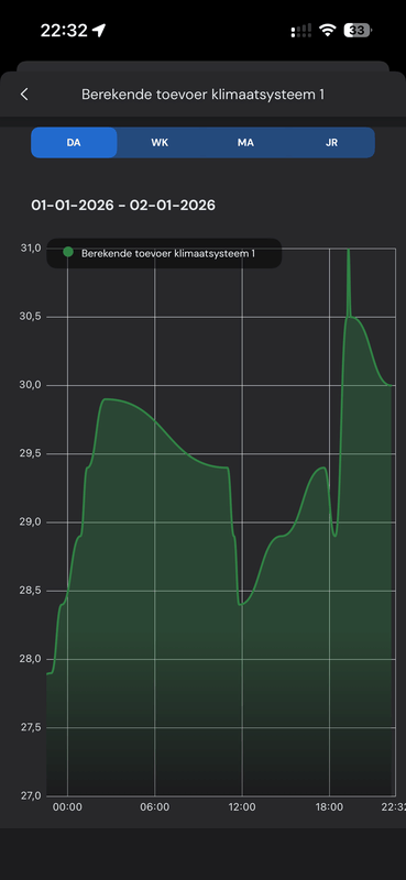

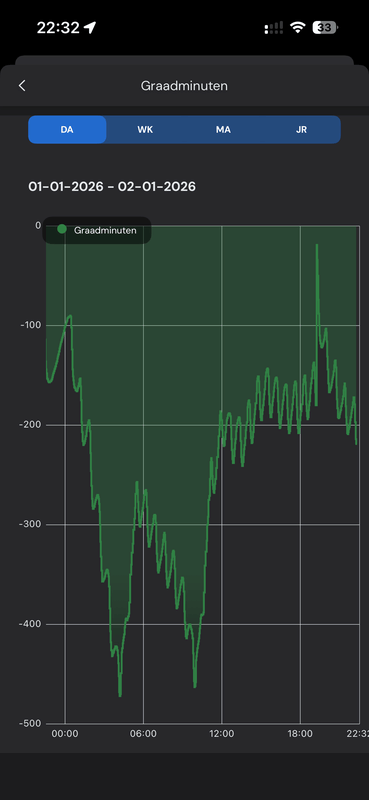

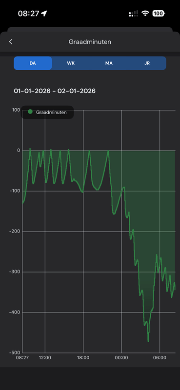

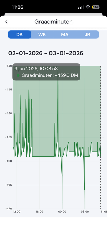

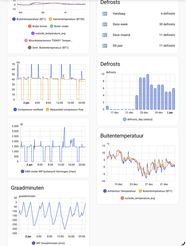

Hoi allemaal,
Afgelopen november heb ik een Nibe F2050-6 warmtepomp laten installeren met een MHB05 in een hybride opstelling met een Nefit ketel.
De installatie werkt in principe goed en wordt er nauwelijks gas gebruikt voor het verwarmen van de CV systeem. Echter ben ik zelf nog niet tevreden over de fine tuning en aangezien er zo veel in te stellen valt wil ik graag beroep doen op jullie kennis en ervaring.
De situatie waar ik tegenaan loop is dat de warmte pomp na een aantal ontdooi cyclus zich in een situatie heeft gewerkt waarbij hij zich bij niet kan uit werken. Hij blijft dan op een hoog aantal graadminuten zitten en draai op een hoge frequentie draaien. Dit allemaal om het effect van de ontdooi cyclus tegen te werken, en waarbij ik het idee heb dat daardoor de ontdooi cyclus weer sneller moet plaats vinden. Het gevolg is dat hij bijna de hele nacht op vol vermogen draait, met veel energie verbruik.
Ik ben me ervan bewust dat er met dit klimaat we een regelmatige ontdooi cyclus hebben.
Afbeeldingslocatie: https://tweakers.net/i/jIrKkBIncBpH_GKpyfQpNe-KTeM=/x800/filters:strip_exif()/f/image/IlzQGY0ZNrarCV0VCuVbvVjS.png?f=fotoalbum_large
Zie ook bovenstaande screenshot het effect. Ter info de gas ketel wordt bij -460 graadminuten.
De installatie heeft een parallel buffer met een circulatie pomp. Het afgifte systeem bestaat uit vloerverwarming. We gebruiken stooklijn 4.
Hebben jullie tip, ideeën of ervaring met dit gedrag?
Overigens is mijn installateur erg bereidwillige om met te denken echter heeft hij het extreem druk waardoor reactie lang op zich laat wachten.
  • HRV
  • Registratie: Mei 2020
  • Laatst online: 07-10 08:12
HRV
Het wordt in de nacht kouder, dus dan moet iedere WP harder werken. De grafiek lijkt me niet ongebruikelijk.
  • wickydude
  • Laatst online: 22:25
Ziet er niet vreemd uit voor een nacht met winterse neerslag.

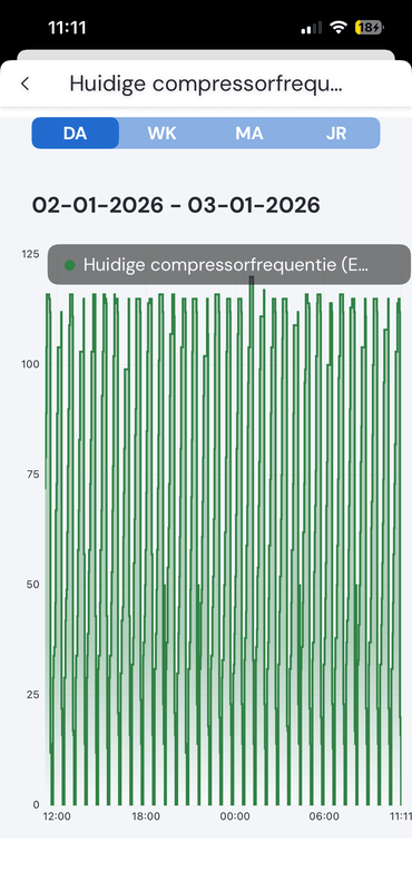

Jaja, het was de afgelopen weken weer zo ver. De afgelopen 2 weken 5 keer weer helemaal dicht gevroren. Iedere keer als de temperatuur +4 was geweest en weer omlaag was gegaan. Wat nu met een behoorlijke regelmaat gebeurde.
Dus nu toch eindelijk maar eens een factory reset gedaan.
En ja hoor, nu kan ik de omschakeltemperatuur van actief/passief wel aanpassen. Ik blijf het vreemd vinden, maar zowel via menu als via config kan ik nu de waarde aanpassen.
Ik heb voor nu een backup van de config gemaakt.
Alles gereset.
Backup terug gezet
Waarde actief/passief aangepast van 4 naar 5
Benieuwd hoe het zich nu gaat houden.
Misschien dat ik de originele waarde nog een keer ga proberen, eerst maar zien hoe het nu gaat.

  • JanTin
Knowbody schreef op donderdag 1 januari 2026 @ 17:20:
Ik heb de temperatuur omlaag gebracht naar 63 graden max, nu deed hij het wel goed.
  • RedGolf
  • Laatst online: 04-10 23:40
Die 70 graden is wel erg enthousiast, maar het pendelen van de laadpomp tijdens het verwarmen van de boiler herken ik wel. Ik ben niet hoger dan 59 graden geweest. Omdat ik een afwijkende Grundfos pomp gebruik dacht ik eerst daaraan. Mijn onderbuik vermoed dat het ook van doen kan hebben met een firmware update van de warmtepomp of SMO (bij mij S40). Het pendelen was er in een keer zonder aanpassing van mij. Ik heb de laadpomp tijdens opwarmen boiler op handmatig 65% gezet om het regelen van de laadpomp uit te zetten.
7.1.1.2 Bedrijfsinstelling
Stap versch.compressor 1.0
Laadmethode: Delta temp
Laadvermogen: auto
7.1.2.4.1 EB101 GP12
Warmwater
Warmwater, auto: uit (pomp ging uit/aan pendelen)
Warmwater, handmatig.: 70%
[ Voor 3% gewijzigd door RedGolf op 02-01-2026 15:42 ]

Totaal gegenereerd 19188.8 kWh
19188.8/3925.5= 4.888 (Valt mij niet tegen)
220m2 GO 550m3 inhoud
Leuk om te zien en te kunnen vergelijken, bij mij zelfde pomp, andere afgifte, radiatoren -> dus hogere temperatuur,
Voordeel…. Geen problemen met defrosts 🤗
Nadeel, wel wat meer verbruik bij vergelijkbare woning, 200m2, 600m3
Verbruik 2025 totaal 5279 Kwh
Productie 25033
Overall SCOP 4,74
Niet erg verschillend dus
Heb de indruk dat de efficiëntie sinds MachineLearning bij sturing door ruimtesensor RMU S40 wat minder is, maar comfort echt beter
Hier onder nog een staatje met splitsing verwarming <> water en per maand
Afbeeldingslocatie: https://tweakers.net/i/mRiojF7LY2NVJdF_Dwqfn_lhcCY=/800x/filters:strip_exif()/f/image/uxTbIcYlRr95pXQ1kkBfJ7Tk.png?f=fotoalbum_large
NB: in deze tabel is de term “alleen bijverwarming” de energie gebruikt door de elektrische bijverwarming ELK, voor verwarming dus zelden, voor SWW 1x in de 4wk

Cobbuh schreef op vrijdag 2 januari 2026 @ 10:00:
Hoi allemaal,

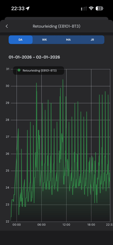

Sinds gisteren wordt het SWW aangesproken voor het ontdooien van de warmtepomp. Dit is niet eerder voorgekomen. De retourtemperatuur is boven de 25 graden met voldoende buffer.
Hoe kan dit zo plotseling? En is er een manier om niet morgenochtend weer koud te moeten douchen 🙁 ik heb het verwarmen van het vat namelijk gepland staan.

  • ik222
dvdhaar schreef op vrijdag 2 januari 2026 @ 20:30:
Weinig aan te doen, veel mensen hier hebben daar last van. Lijkt simpelweg een bug in de software, hopelijk fixt Nibe die binnenkort eens…
Bij mij gaat het de laatste dagen juist weer goed (dus defrosts gewoon netjes op de vloerverwarming). Echter daarvoor hier ook weer een periode van ruim een week gehad dat alle defrosts op SWW gingen. Zit geen enkele logica in.

@Cobbuh
Ok
Een parallel buffer. Hoe groot en hoe is die aangesloten (volgens welk schema en of met hoeveel leidingen)
Waar is BT25 gemonteerd.
Je graadminuten staan goed. 400+60 is 460. De standaard waarde.
Stooklijn 4 is ook goed.
Het mooiste is als de graadminuten met 2 graden buitentemperatuur zoals nu in heel NL de situatie is dat een warmtepomp die niet gauw over bemeten is niet op 0 komt.
Het is wel een kunst om dat te bereiken met deze mhb regeling.
Dat buffervat kan daarbij een nadeel zijn maar dat hangt af van de grootte en ik heb de indruk dat het een kleintje is, met 2 leidingen (prima, want je hebt al vloerverwarming).
Is er een ruimtesensor aangevinkt die de temperatuur bepaalt ?
De DOT instelling is belangrijk voor de compressor curve, hoewel dat met radiatoren eerder verkeerd kan staan dan bij vloerverwarming. Ik neem aan dat het afgiftesysteem in de MHB setting is ingesteld op vloerverwarming.
Mogelijk staat de maximale aanvoertemperatuur vrij hoog waardoor hij zichzelf een te hoge temperatuur berekent (komt voor als de ruimtesensor is aangevinkt) en in een cyclus terecht komt.

Bij mij zakken de gm ook nog wel eens weg tijdens een lange sww of legionellarun met een paar defrosts. Zie onder. Aantal defrosts per dag is niet heel hoog denk ik, max 10 op een dag afgelopen maand.
Compressor blijft echter rond de 40Hz vandaag, doet er alleen wat langer over om weer naar 0 te gaan. Temperatuur net 1 of 2 graden boven 0.
Zou misschien nog iets lager kunnen, maar hij is al veel rustiger geworden tov vorige winter. Ben niet ontevreden.
Afbeeldingslocatie: https://tweakers.net/i/OFWBtVElUP0xjl8rIGfwn_WmjLg=/x800/filters:strip_exif()/f/image/OYnu1GLAbV5wIcbNnjx2EOhm.png?f=fotoalbum_large

Ook goed te zien aan het grafiekje van aantal starts tov bedrijfsuren. Zit nu weer mooi onder 1. Afbeeldingslocatie: https://tweakers.net/i/B-z4-8duBMKydYBpMFjzZQ6gB44=/800x/filters:strip_exif()/f/image/wNydbtxLx7r351MGDQfwxpCI.png?f=fotoalbum_large

  • Cobbuh
  • Registratie: Januari 2026
  • Laatst online: 05-10 15:56
@Knowbody
Dank je voor je reactie.
Het parallel buffer is een UKV 40 van Nibe met twee leidingen. Op de bovenste aansluiting is een kruisstuk gezet met de cv leidingen links en rechts en de BT25 op de bovenste aansluiting. Deze zit dus boven op het buffer, dit is conform opgave van Nibe.
Schema: MHB05-1
https://www.nibe.eu/downl...PLIT%20en%20monoblock.pdf
Ik heb een ruimte sensor en die is aan aangevinkt. Ik heb radiator en vloerverwarming ingesteld omdat we nog enkele radiatoren hebben echter die heb ik nog nooit aangehad en staan nu dicht. De DOT heb ik op moment veranderd naar -5 ipv -10. Dit heb ik gedaan omdat voor de kerst de wp draaide bij een buitentemperatuur van 3-5 graden waarbij die op een lage frequentie draaide echter net te weinig warmte leverde waardoor de graadminuten over een periode van 5-6 uur langzaam opliep. Pas bij het bereiken van de -460 ging de frequentie omhoog echter te laat waardoor de ketel bij komt, en vervolgens werd er wel netjes weer terug geregeld (maar niet naar 0).
@wickydude
Ik zie geen grote ijsblokken ontstaan, enkel het dicht vriezen van de verdamper.

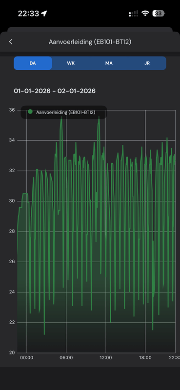

Onder enkele screenshots van de graadminuten, frequentie en diverse temperatuur metingen.
Afbeeldingslocatie: https://tweakers.net/i/gLqTyHWaoS8__-w_YR9RWlJwjl8=/x800/filters:strip_exif()/f/image/P6ydC14RPfvo16wTQVc2Zisg.png?f=fotoalbum_large
Afbeeldingslocatie: https://tweakers.net/i/bRZ3dtxaLbTvrO3FZtj-lpBF_jE=/x800/filters:strip_exif()/f/image/8k3cGpIdXPmAgsZ1Intq0QmD.png?f=fotoalbum_large
Afbeeldingslocatie: https://tweakers.net/i/wGGMtSErgQiNlZwTL_eVcwUUzr8=/x800/filters:strip_exif()/f/image/AfWHX1grT90hegurzCiFJ8ek.png?f=fotoalbum_large
Afbeeldingslocatie: https://tweakers.net/i/vgcDPnYqjVGP869LRdWPnIal6bs=/x800/filters:strip_exif()/f/image/S0cJpCxIrBrIyhA5uq3hE3bw.png?f=fotoalbum_large
Afbeeldingslocatie: https://tweakers.net/i/a0it1AmDfhCmgOUU5ckc_pgiBcY=/x800/filters:strip_exif()/f/image/nx3hAqTC16OaPFp4M10hz3dW.png?f=fotoalbum_large
Afbeeldingslocatie: https://tweakers.net/i/ITzgDuReoQcOKw1o6Aq5ugOw4-o=/x800/filters:strip_exif()/f/image/ye7wN9NtwoIU7Q1Ijos9cUTH.png?f=fotoalbum_large

Cobbuh schreef op vrijdag 2 januari 2026 @ 22:55:
@Knowbody
Schema: MHB05-1
@wickydude
Frequentie loopt al eerder op, rond 01:00, volgens mij.
Hij loopt op zijn max, wat logisch is omdat de gm steeds verder zakken.
Uiteindelijk haalt ie het weer bij.
Komt toch wel door het weer, denk ik, de vele defrosts.
Qua instellingen kun je er niet veel meer aan doen, denk ik. :'(

Hoe stellen jullie vast dat SWW wordt aangesproken voor defrosts?
Middels BT6/7 grafiek?
Nu met dit zeer natte weer (natte sneeuw) en temperaturen tussen 0 en 2 graden lijkt me dit het worse case scenario. Gisteren zat er op een gegeven moment een half uur tussen de defrosts, inmiddels is dat op dit moment bijna anderhalf uur. Defrosts duren meestal 9-12 minuten met enkele uitzonderingen naar 16 minuten (s2125-12, met 200 liter buffer). De ELK9 is nog niet aangesproken.

  • ik222
RedGolf schreef op zaterdag 3 januari 2026 @ 07:59:
In die grafiek kun je het inderdaad al goed zien, en via Modbus in bijvoorbeeld Home Assistant kun je ook de stand van de driewegklep (QN10) uitlezen. Die zie je dan ook naar de SWW stand gaan tijdens een defrost.

Hier blijven de graadminuten op -460 hangen!
Is dit ook een normaal beeld of klopt het niet helemaal?

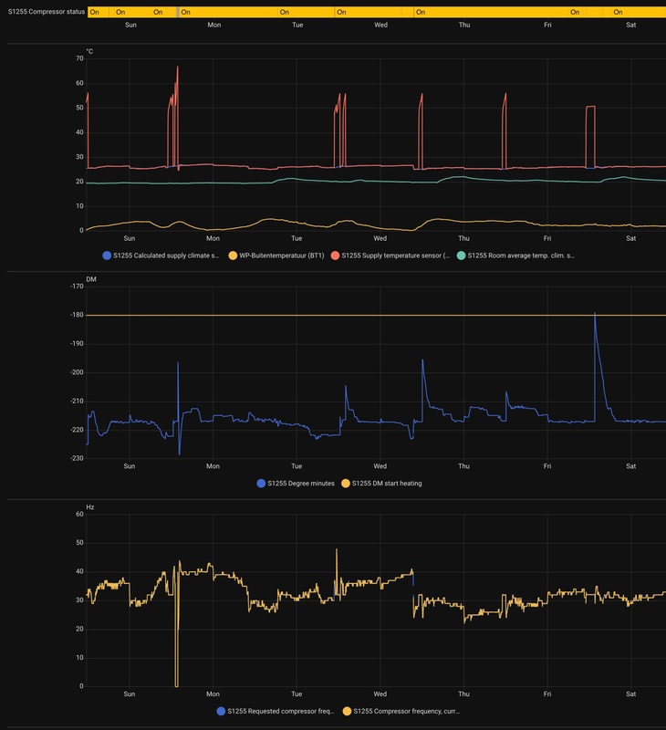

  • macbelly
Zolang de graadminuten (ongeveer) gelijk blijven heeft de warmtepomp het evenwicht gevonden tussen verlies en productie van warmte. Dan kan 'ie lekker stabiel draaien met kleine wijzigingen in de frequentie om het evenwicht in stand te houden. Gevolgen zijn oa minder slijtage van de compressor door minder start/stops, lager energieverbruik en minder buitengeluid door gemiddeld lagere frequentie van de compressor, stabielere binnentemperatuur en misschien nog wel meer.
Bij mij draait de (bodem/water) wp full time constant op ca -220GM.
(in het plaatje worden de (extreme) uitschieters veroorzaakt door SSW runs of herstarts van Home Assistant)

-460 is de waarde waarop bij jou de bijverwarming zou worden aangesproken. Als er geen bijverwarming is, geblokkeerd is of niet werkt, dan blijven de graadminuten op -460 staan tot de WP ze zelf wegwerkt

-460 of -459 GM contant wil zeggen hij is toe aan de bijverwarming, maar die is geblokkeerd.
Edit: @Miranda89 was me voor.
Bijvoorbeeld omdat je de +5 naar -5 graden hebt gezet.
Of omdat je in handmatige modus draait met bijverwarming niet aangevinkt.
Dat soort dingen.

Mogelijk schieten je graadminuten ineens naar 0 omdat de ketel ervoor gezorgd heeft dat BT25 temperatuur te hoog is geworden (standaard 7 gr boven de berekende temperatuur is een soort begrenzer).
ja, inderdaad ook veel gezien dat de graadminuten binnen vijf minuten weggewerkt worden omdat een 45kW aquapower op vol vermogen het buffervat vol staat te blazen.

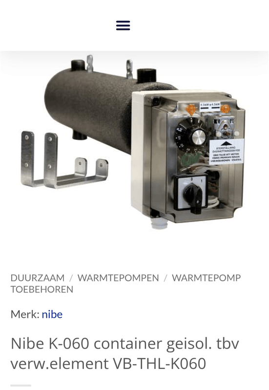

  • Knowbody
Je kunt ook een ander element plaatsen.
Afbeeldingslocatie: https://tweakers.net/i/l1ZIR-n3WaXMZVl3g4lzAdmdjZo=/x800/filters:strip_exif()/f/image/aMfQHfKLs4hBtNe0BnHKSq7H.png?f=fotoalbum_large
Ik stop ermee.

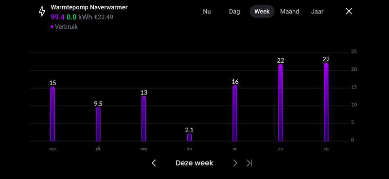

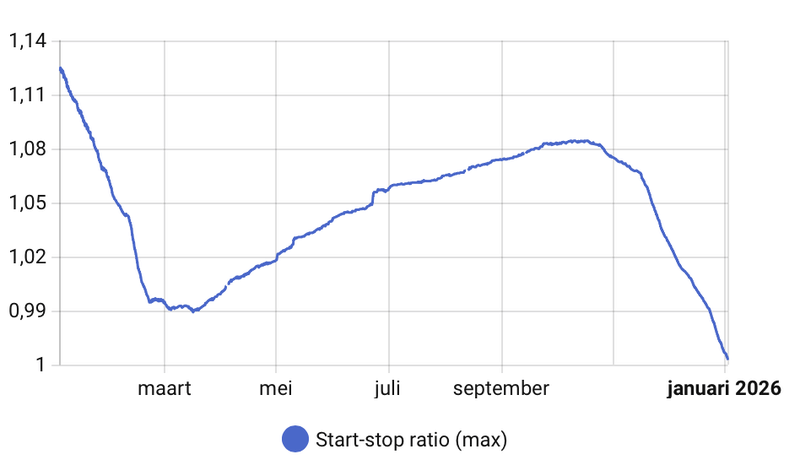

  • helm71
  • Laatst online: 22-09 14:23

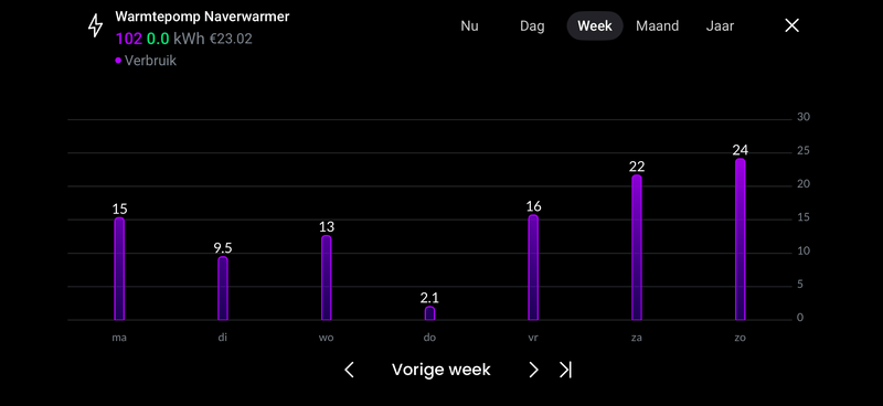

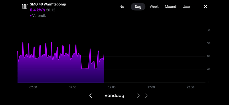

Mijn pomp heeft het zwaar… de naverwarmer heeft vannacht vanaf 00:00 de hele nacht aangestaan… is dat iets dat meer mensen hebben ? 2500 watt vol continue…Afbeeldingslocatie: https://tweakers.net/i/yM_fEjS4rvRUMSilMj_mpX94DSk=/800x/filters:strip_exif()/f/image/UZywvZy6gflzgcV0Nd6SOnh3.png?f=fotoalbum_large
Afbeeldingslocatie: https://tweakers.net/i/xp8txJk9EWb8mDlgt7eRBcMfAQE=/x800/filters:strip_exif()/f/image/7pyc9ZZW1Q8r2RPbtdcMKZT3.png?f=fotoalbum_large
Afbeeldingslocatie: https://tweakers.net/i/YEn3153KIzlv7aUnlAYAzFZ4VU4=/x800/filters:strip_exif()/f/image/QoTzkdTCxk7KO52o5c2dZyN3.png?f=fotoalbum_large
  • zwollie
  • Laatst online: 25-06 10:03
helm71 schreef op zondag 4 januari 2026 @ 08:18:
Mijn pomp heeft het zwaar… de naverwarmer heeft vannacht vanaf 00:00 de hele nacht aangestaan… is dat iets dat meer mensen hebben ? 2500 watt vol continue…[Afbeelding]
20 starts-stops per dag is wel wat aan de hoge kant of telt hij de defrosts bij deze Nibe-serie ook mee als start-stop?
Biobased insulation @ rd=5,5 - 23 kWp PV - 30kWh ESS - Huawei Charger - Nibe S2125-12 (mijn 11e WP @home) - 36 HP icm 300 ltr ZB- Zehnder Q450 ERV - Ochsner mini IWP - 7x MHI L/L Wp - Skoda Enyaq 85 kWh - Snoek stofzuigsysteem - gasloos 2017
  • zwollie
Jep, idem hier (F2040-6). En 12 defrosts. Was behoorlijk warm beneden vanochtend dus heb de curve offset ietsje verhoogd. Mijn batterij heeft zo'n 20kWh opgevangen van het WP verbruik vannacht :o
  • RedGolf
Hier ook, vanwege de berg smeltende sneeuw die er ligt is het enorm vochtig. De warmtepomp (S2125-12) is nog geen 30 minuten in bedrijf om vervolgens weer ruim 12 minuten stil te staan vanwege een ontdooi cyclus.
Om totaal onduidelijke redenen schakelt de SMO S40 de ELK9 maar niet in en ik begrijp niet waarom ?!? De graadminuten dalen tot de waarde waarop hij zou moeten bijkomen, maar dat gebeurt vervolgens niet. Indien ik via handbedrijf de bedrijfsmode op alleen bijverwarming zet, schakelt de ELK9 wel in en trapt hij op van 3-6-9 kW. Hij wordt ook niet begrensd door temperatuur instellingen (vrijgave onder +5 graden, default). Het lijkt wel een software bug. Er is ook geen vermogens begrenzing etc.
Ik krijg ook geen enkele foutmelding. Gisteren dacht ik de oorzaak gevonden te hebben omdat hij bij testen (herstarten) een communicatie fout gaf op de bijverwarming. Dat kwam omdat in menu 7.x.x accessoires aangevinkt stond. Dan denkt de SMO S40 dat de bijverwarming via een losse ACX print wordt aangestuurd, maar dat is niet. De bijverwarming wordt geactiveerd via K5+K6 van de SMO zelf en dat werkt ook….. Nu ik de bijverwarming onder accessoires heb uitgezet is deze foutmelding bij herstart weg, maar wordt de ELK9 nog steeds niet automatisch gebruikt bij vermogens tekorten. Wel Indien alleen de bijverwarming is geactiveerd.
Wordt er chagrijnig van :)
Nibe S2125-12, SMO S40, ELK9, Vloerverwarming+radiatoren Enphase 7560Wp, ABB SCU200

RedGolf schreef op zondag 4 januari 2026 @ 08:54:
Ik had juist het vermoeden dat de defrosts een stuk sneller gingen als voorheen. Heb je wel de nieuwste software erop staan?

  • MvRtje
  • Laatst online: 07-10 14:24
Mijn S2125-12 heeft het ook zwaarder hoor, en zit met zijn graadminuten constant tussen de -400 en -460 in. Maar geen errors en krijgt het netjes warm allemaal binnen (21,5 overal). ELK staat bij mij gewoonweg uit, zolang dit goed gaat gaan we daar niet aan beginnen. Verbruik afgelopen 24h 50kWh van de S2125-12 zelf.
Iedere 30/40 min een defrost van ongeveer 10/12 min. Verschil aanvoer en retour is ongeveer 4/5 graden op moment, dit is normaal 3 graden.
[ Voor 10% gewijzigd door MvRtje op 04-01-2026 10:07 ]

  • MvRtje
RedGolf schreef op zondag 4 januari 2026 @ 10:16:
Toen het rond kerst ca 5-6 graden vroor, zaten mijn defrost intervallen op ca 1.5 uur, maar afgelopen nacht nog geen half uur. Er ligt hier 5-10cm sneeuw en de temperatuur ligt momenteel tussen 0 en 1 graden. De opgegeven continue output van het apparaat haal je zo echt niet.
Hier precies hetzelfde hoor, bij mij waren de graadminuten rond kerst rond -100/150 en defrosts ook tussen de 1 a 1,5 uur. Maar nu met de sneeuw en vocht red hij dit gewoonweg niet meer. Zolang hij geen errors geeft en mijn graad minuten tussen de 400/450 blijven lijkt het mij meer dan prima om de ELK niet te gebruiken. Mijn binnen temperatuur blijft overal 21,5 graden, aanvoer netjes 30,5/31.
Ben erg benieuwd wat jou ELK aan los verbruik gaat doen komende 24h. Meer eens over het feit dat hij er niet voor niks is natuurlijk.

  • Knowbody
kazuka schreef op zondag 4 januari 2026 @ 08:48:
Hoe bedoel je de offset verhoogd terwijl het te warm was ?
Ik stop ermee.
  • Knowbody
Mooi dat je het gevonden hebt @RedGolf
Als de ELK inspringt terwijl men dat liever niet heeft, kan men spelen met die buitentemperatuur, de +5 setting zegmaar.
Ook hier lopen de graadminuten tegen de -460 en de bijverwarming is nog geblokkeerd, want -460 terwijl het huis op temperatuur blijft is niet erg.
Afbeeldingslocatie: https://tweakers.net/i/exVlE_gICNvJ6ExKk51nW4FUzaA=/x800/filters:strip_exif()/f/image/YZMDpHwrasJUCVydNCgyPyhZ.png?f=fotoalbum_large
Smart Room Comfort is een feature die automatisch aan staat als de ruimtesensor is aangevinkt. Dat is geen keuze, maar gekoppeld aan de ruimtesensor wel of niet gebruiken (s-series).
Hier goede resultaten (~22 gr) met curve 5 - 4 maar ook goede resultaten met curve 2 +2. Om maar aan te geven hoe dicht dat dan bij elkaar ligt. Ik heb liever een zo vlak mogelijke curve, dus vandaar die laatste.
Afbeeldingslocatie: https://tweakers.net/i/otzgjKAuMzff3VekFgPbjoUA5JI=/800x/filters:strip_exif()/f/image/CujrDFRJgAlyHNsONJzgJNZi.png?f=fotoalbum_large
Toen de compressor runs wat langer werden, gingen de GM terug:
(Klein kort piekje op BT25 kwam door 3-weg klep)
Afbeeldingslocatie: https://tweakers.net/i/qIk2V7MRnEAmXCpKWL-YiRapMZE=/x800/filters:strip_exif()/f/image/zBgwMmSq7s6ymtz7TW4PIh1m.png?f=fotoalbum_large
Priority SWW in onderstaand:
Afbeeldingslocatie: https://tweakers.net/i/6K1iN1h0dMVjupQN561S4aEbn4s=/x800/filters:strip_exif()/f/image/c8dyVtv2w0iVpgrb2aponi78.png?f=fotoalbum_large
[ Voor 35% gewijzigd door Knowbody op 04-01-2026 11:20 ]

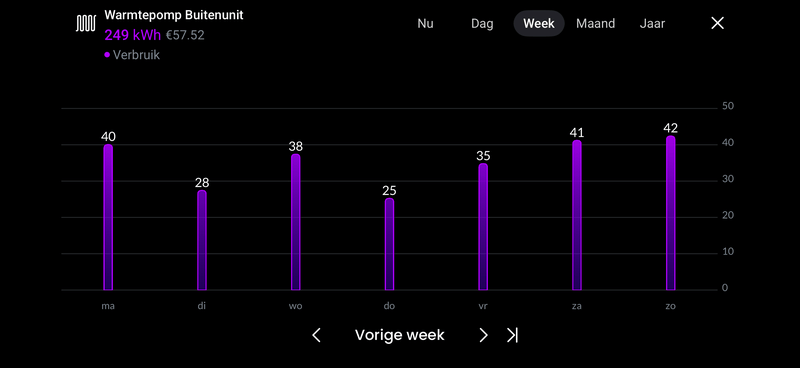

  • Fonny
  • Registratie: Juni 2022
  • Laatst online: 07:51
Knowbody schreef op zondag 4 januari 2026 @ 13:32:
Ruimtetemperatuur op 19 misschien ?
Ik heb hetzelfde verbruik voor 210m2 185l sanitair 20,5 ruimtetemperatuur.
S2125-8 i.c.m. VVMS320
  • Knowbody
Fonny schreef op zondag 4 januari 2026 @ 14:36:
Netjes hoor!
Onder de 3 graden buitentemperatuur gaat mij dat niet lukken.
[ Voor 12% gewijzigd door Knowbody op 04-01-2026 15:16 ]

  • MvRtje
Erg knap, vraag me serieus af hoe je dit voor elkaar krijgt.
In een nageisoleerde woning uit 1924 lees ik terug? Ik ben wel benieuwd naar de ondernomen stappen qua isolatie, kierdichting, glas etc. En naar de opbouw van je installatie. Kun je daar wat over vertellen?

  • Fonny
Het gaat inderdaad om een woning uit 1924 na geïsoleerd in 2019. Het is wel een rijwoning, de voorgevel, de achtergevel, de vloer en het dak zijn allemaal geïsoleerd met 10 cm pur plaat. De muren tegen de buren zijn geïsoleerd van binnenuit met 5 cm pur plaat. De voorgevel heeft veel ramen gericht op Zuid in drievoudig glas aluminium profielen. De achtergevel zijn pvc ramen met ook drievoudig glas. Het schuine dakgedeelte heeft ook VELUXen met drievoudig
De woonruimte, eetkamer en keuken samen met berging en toilet beslaat 90 vierkante meter met vloerverwarming met een h.o.h. van 10 cm. De drie slaapkamers en de twee badkamers op de bovenste verdieping zijn allemaal uitgerust met radiatoren die mee op dezelfde temperatuur als de vloerverwarming draaien. Enkel de grote badkamer is uitgerust met een ventilatie convector van Jaga.
De S2125-8 staat beschut uit de wind op het dak en heeft een 6m leiding die, geïsoleerd weliswaar, buiten ligt.
Leiding ernaartoe vanuit de VVMS320 is Henco 32mm. Stooklijn is 2-2 WAR staat op 5.
Regio Antwerpen staat de woning.
  • martius
  • Laatst online: 30-09 18:00
Uit pure interesse aangezien ik ook niet die waardes haal. Wat voor type woning hebben we het hier over? Bouwjaar? Isolatie? Glas type?
Want ik vermoed een appels vs. peren vergelijk.

  • Fonny
martius schreef op zondag 4 januari 2026 @ 17:06:
Zie voorgaande post.
  • martius
idd @Fonny wint!
Zit vandaag al reeds op 26kWh!

  • helm71
Ik heb de naverwarmr geblokkeerd en smart price adaption van 10 naar 5 gezet… eens kijken hoe hij zich nu gaat houden…

  • MvRtje
Hier is de pomp vannacht veel rustiger gaan draaien, graadminuten richting -100 en weer defrosts om de 60 tot 80 minuten in plaats van 30/40 minuten.
Zou het kunnen dat hij rustiger is gaan draaien doordat mijn aanvoer hoger is geworden doordat het een stukje kouder is geworden in de nacht? Aanvoer is nu richting 33 gegaan. Binnen temperatuur is ook iets hoger, tegen 21,9 nu. Normaal 21,5.
Soms twijfel ik ook of de pomp juist niet minder defrosts zal doen met een hogere aanvoer temperatuur waardoor het onder aan de streep zuiniger draait. Ik snap dat het binnen dan misschien te warm wordt maar dit zou ik nog eventueel kunnen finetunen met een ruimtevoeler of mijn zone aansturingen weer aanzetten.
WP: NIBE S2125-12 - SMO-S40 / PV: SolarEdge 7200WP / SigenStor 17kW + 36kWh / Zeekr 7x AWD Privilege / Home Assistant / 2x Easee EV / Gardena Smart / Navimow H3000E-VF / Dreame X50 Master & X40 Ultra
  • thijsbov
  • Registratie: Juli 2016
  • Laatst online: 30-09 09:03
MvRtje schreef op maandag 5 januari 2026 @ 08:25:
Doordat het vannacht ver onder nul is geweest, is de lucht een stuk droger waardoor het vocht minder snel condenseert op de verdamper. Daardoor ontstaat er minder rijp op de verdamper. Wel moet de wp natuurlijk harder werken.
  • warsame
  • Laatst online: 07-10 18:42
zwollie schreef op maandag 5 januari 2026 @ 08:19:
het nadeel is alleen dat je warmtepomp veel te groot is, mocht je later beslissen om deze voorzieningen uiteindelijk toch uit te gaan voeren.
Valt dat niet eigenlijk best mee? De F2040-6 is tenslotte de kleinste warmtepomp van NIBE. Het ging mij vooral om de vraag of een investering de moeite waard is om mogelijk zo’n 2.000 kWh per jaar aan verbruik te besparen.

thijsbov schreef op maandag 5 januari 2026 @ 08:51:
Het heeft duidelijk te maken met het veranderde weer. Op 4 januari waren er 14 ontdooicycli, tegenover slechts 3 vannacht.
F2040-6 | SMO-S40 | Hygiene boiler 200 L | Alleen radiatoren | HoekHuis BJ 1952 | Buffervat 25 L | Wilo Yonos PICO circulatiepomp | NIBE RTS 40
  • G-addict
helm71 schreef op maandag 5 januari 2026 @ 06:56:
2500W continu klinkt niet als naverwarmer (ik ga ervanuit dat je hiermee het elektrische verwarmingselement bedoelt). 2500W komt overeen met ca. 11A. en dit vermogen trekt een warmtepomp wel als hij op hoog vermogen draait.

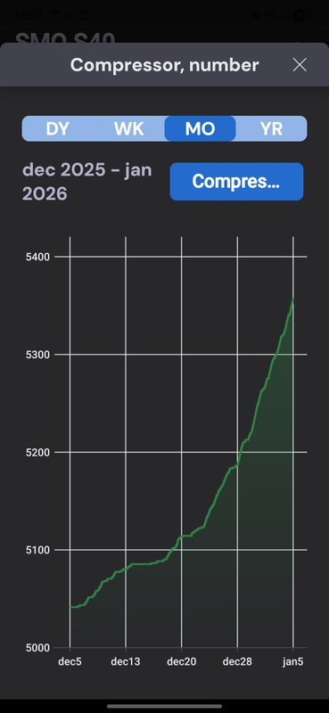

  • warsame
Sinds 5 december heb ik 316 compressor start/stops gehad. Dat lijkt mij nogal hoog. Hoe zit dat bij jullie?Afbeeldingslocatie: https://tweakers.net/i/YF8Q6KpI1lisMvhHS0XA_VdInhA=/x800/filters:strip_icc():strip_exif()/f/image/Rq39dJCtMBAZ9ROQS7ZWEA9V.jpg?f=fotoalbum_large
  • helm71
G-addict schreef op maandag 5 januari 2026 @ 10:33:
Ik meet de verschillende onderdelen van de warmtepomp apart. De buitenunit verbruikt niet continue, het element wel. In onderstaande kun je dat ook zien, het moment waar het element niets meer verbruikt is waar ik hem geblokkeerd heb vanochtend.
Afbeeldingslocatie: https://tweakers.net/i/AOnQswW6TewkeT3CVfvQOVECbgs=/800x/filters:strip_exif()/f/image/hTYtQ8tMLcpnUsD3cV3UqsFZ.png?f=fotoalbum_large
Afbeeldingslocatie: https://tweakers.net/i/-klY4bHrSBQ8O-QnFjpLlRiursg=/800x/filters:strip_exif()/f/image/pO9KJlYwqMRa2qv5I3zAGqYl.png?f=fotoalbum_large
Afbeeldingslocatie: https://tweakers.net/i/6ZS0le1lz1iYok3k_F0o_TR_Zqs=/800x/filters:strip_exif()/f/image/UEVbebex0xnDCts5MT9DsOE8.png?f=fotoalbum_large
Afbeeldingslocatie: https://tweakers.net/i/vxPys7z9A0yUBGK4R-V-EmLd4v0=/800x/filters:strip_exif()/f/image/SjWee6sQSO9NnrqSx8f9F5ZH.png?f=fotoalbum_large
Afbeeldingslocatie: https://tweakers.net/i/JCUC92NJEUCGCtR9JoutQlaA8XU=/800x/filters:strip_exif()/f/image/TPtJf3JxcA9jjw8DDSjXOmOA.png?f=fotoalbum_large
Afbeeldingslocatie: https://tweakers.net/i/adETF0yOjIWGM57op-I3uOrcnJE=/800x/filters:strip_exif()/f/image/AiJrc9S4yOULyJWqi8wAfRyt.png?f=fotoalbum_large
  • MarcKeulers
  • Registratie: Februari 2024
  • Laatst online: 05-10 09:29
warsame schreef op maandag 5 januari 2026 @ 10:38:
Sinds 5 december heb ik 316 compressor start/stops gehad. Dat lijkt mij nogal hoog. Hoe zit dat bij jullie?[Afbeelding]
@warsame , lijkt inderdaad hoog, wellicht dat de SMOS40 ook de defrost erbij telt ? Ik kom met de SMO40 op gemiddeld 5~6 per dag daar de buitenunit de compressor niet afschakeld bij de defrost …
Hierbij de laatste maand en jaaroverzicht.
Afbeeldingslocatie: https://tweakers.net/i/taAmIDsYsQeBJlnn3x8bZ8BLBl4=/800x/filters:strip_icc():strip_exif()/f/image/n9mK7mu86fLESTCsoC0L2Hje.jpg?f=fotoalbum_large
