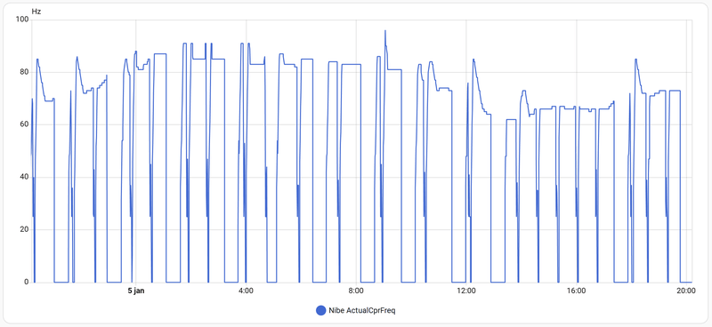

MarcKeulers schreef op maandag 5 januari 2026 @ 11:27:
@warsame , lijkt inderdaad hoog, wellicht dat de SMOS40 ook de defrost erbij telt ? Ik kom met de SMO40 op gemiddeld 5~6 per dag daar de buitenunit de compressor niet afschakeld bij de defrost …
Hierbij de laatste maand en jaaroverzicht.
Jij hebt de helft minder defrosts
F2040-6 | SMO-S40 | Hygiene boiler 200 L | Alleen radiatoren | HoekHuis BJ 1952 | Buffervat 25 L | Wilo Yonos PICO circulatiepomp | NIBE RTS 40

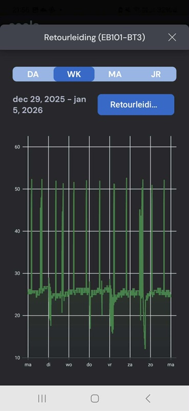

warsame schreef op maandag 5 januari 2026 @ 10:38:
Sinds 5 december heb ik 316 compressor start/stops gehad. Dat lijkt mij nogal hoog. Hoe zit dat bij jullie?[Afbeelding]
vlgs mij telt de f2040-6 zijn ontdooisyclus ook mee als start/stop en dat doet de s2125 niet omdat deze blijft draaien als de 4-weg klep wordt omgezet.
Biobased insulation @ rd=5,5 - 23 kWp PV - 30kWh ESS - Huawei Charger - Nibe S2125-12 (mijn 11e WP @home) - 36 HP icm 300 ltr ZB- Zehnder Q450 ERV - Ochsner mini IWP - 7x MHI L/L Wp - Skoda Enyaq 85 kWh - Snoek stofzuigsysteem - gasloos 2017
  • warsame
  • Laatst online: 16:17
zwollie schreef op maandag 5 januari 2026 @ 12:06:
Ah zo, dat zou het kunnen verklaren, want in december hebben wij allemaal meer defrosts gehad dan de maand ervoor.

warsame schreef op maandag 5 januari 2026 @ 11:54:

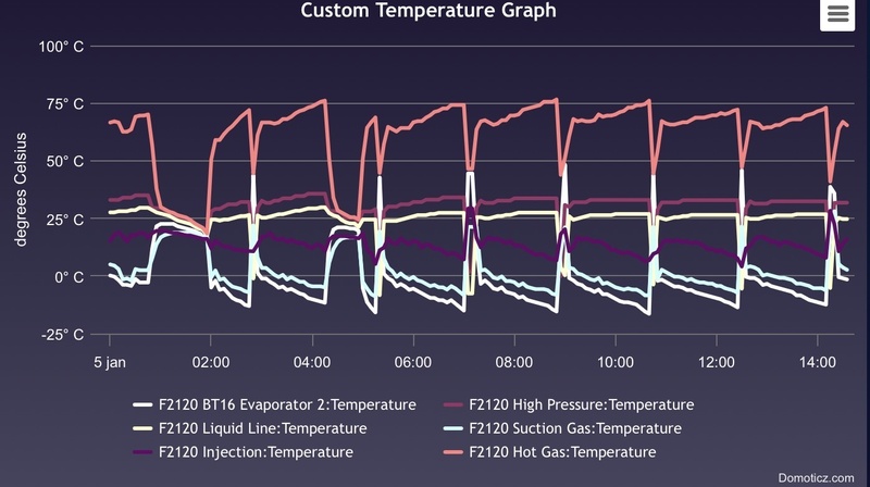

@warsame , denk dat ik het niet goed gezegd heb, de F2120 met SMO40 schakelt niet uit tijdens een defrost, die telt dan niet mee als compressor start. Mijn defrost aantal schommelt rond de 9 per dag laatste dagen, kijk even naar de scherpe pieken in de BT16 grafiek, heb nog geen goede andere manier gevonden ( geen prio voor mij ).
Afbeeldingslocatie: https://tweakers.net/i/gytn2aQrC7tQwMzU0LJBkaQuGPM=/800x/filters:strip_icc():strip_exif()/f/image/Ib9leZ4ManCACgTw1BlXwGgd.jpg?f=fotoalbum_large
Die 9 + 5 komen in de buurt van jouw compressor starts ..

MarcKeulers schreef op maandag 5 januari 2026 @ 12:52:
Die 9 komen in de buurt van jouw compressor starts ..
Top. Dank je wel voor de extra toevoeging

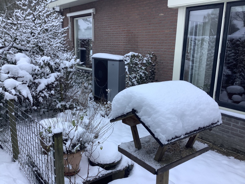

Bij mij sinds 1 december 270 starts, sinds 1 januari 0.00u 20 starts
Per dag gemiddeld 12 defrosts van plm.5min
Temp in huis id nacht 19.5, overdag 20-20.5 gr, avond 20.5-21 gr, vinden wij comfortabel
Afbeeldingslocatie: https://tweakers.net/i/-wqr6DcM6SiSaR9OFVhcSTMovB8=/800x/filters:strip_icc():strip_exif()/f/image/ScFl8mXq1eL7LGHEfs2K7xrZ.jpg?f=fotoalbum_large
Sfeerplaatje
Vandaag voor het eerst sinds een jaar ELK bijgesprongen bij grm -560 gedurende 25min stap 1 van 3mogelijk
[ Voor 105% gewijzigd door AnJaJoRe op 05-01-2026 15:28 ]
F2120-16 SMO-S40 ELK9 RMU-S40 boiler RSV300X buffer-serieel UKV100 Alleen Radiatoren (8 beg.grond,5 op etage) PV9200Wp Oppervlak 2x100m2 600m3 Vrijstaand bouwjaar 1992 sinds 2023 gasloos Energielabel A++
zo, die bt16 schiet aardig ver door bij jou

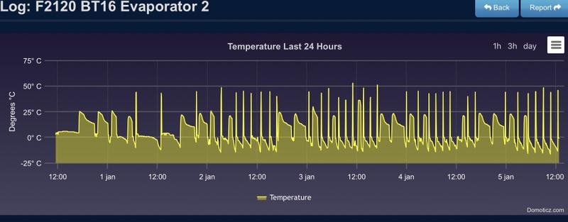

zwollie schreef op maandag 5 januari 2026 @ 14:04:
@zwollie , of hij doorschiet weet ik niet, ik log met 5 minuten interval, dus zou een defrost eens wat vaker moeten loggen, maar daar ik totaal geen problemen heb met de defrost … hierbij mijn F2120 plaatje … de temperaturen …Afbeeldingslocatie: https://tweakers.net/i/V0OFtTKvnUuYmIQS0F5Iq1zeDXE=/800x/filters:strip_icc():strip_exif()/f/image/59AkSCdbkfJokZf2gqSk4ITN.jpg?f=fotoalbum_large
Plaatje van vandaag …
NIBE SMO40 F2120-20, SE 9000 Wp, Victron 27,6 kWh

AnJaJoRe schreef op maandag 5 januari 2026 @ 13:48:
Sfeerplaatje
Prachtig plaatje. Zie ik het goed dat jouw warmtepomp in de voortuin staat, of kijk ik verkeerd? Ik had dat vroeger ook overwogen, maar bij mij was de afstand naar zolder te groot.
  • AnJaJoRe
  • Registratie: December 2019
  • Laatst online: 28-10 13:45
warsame schreef op maandag 5 januari 2026 @ 17:31:
Zijkant van het huis, staat aan de zuidkant, leidingen onder het huis zo het gemakkelijkst naar 1e etage waar de voormalige gasketel zat en daar aangesloten op de radiatoren-circulatie, plm.11mtr leiding door kruipruimte en dan omhoog
[ Voor 24% gewijzigd door AnJaJoRe op 05-01-2026 18:18 ]

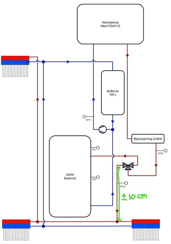

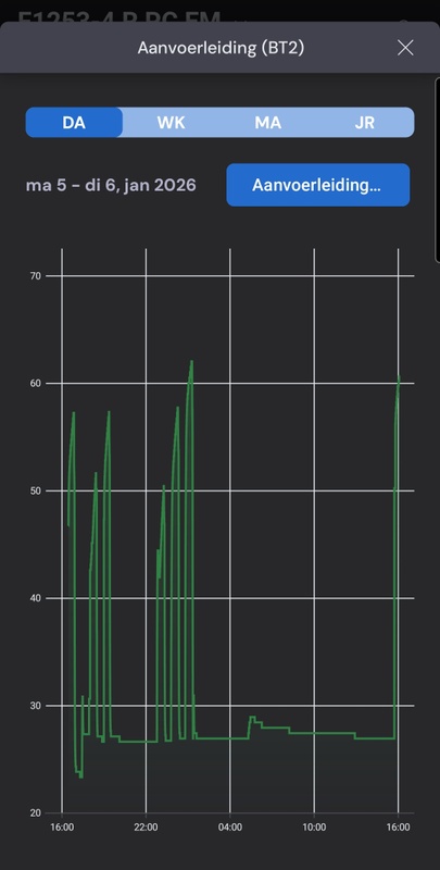

Sinds 2 jaar ben ik in bezit van een Nibe F2040-12 lucht/water warmtepomp aangestuurd door SMO40 regelunit. Doordat de afgelopen jaren de prioriteit vooral heeft gelegen bij de afbouw van mijn woning, heb ik pas sinds kort de tijd gevonden om me wat meer te gaan verdiepen in de werking van mijn warmtepomp installatie.
Aangezien we nog niet in het nieuwe huis wonen, heb ik tot begin december de binnentemperatuur niet veel hoger dan 17 à 18 graden laten worden. Sinds een paar weken probeer ik de binnentemperatuur richting de 22 graden te krijgen. Ik heb hiervoor de stooklijn op 5+3 gezet om een hogere aanvoertemperatuur te bewerkstelligen.
Het verhogen van de binnentemperatuur van 18 naar 22 graden heeft ongeveer 3 dagen geduurd. Het is hierin wel belangrijk om te melden dat de betonvloer van de begane grond waarin de slangen van de vloerverwarming liggen ongeveer 30 cm dik is. Deze 'warmtebuffer' verklaart dus het zeer trage opstookgedrag. Hoewel de retourtemperatuur (sensor BT71) in dit tijdsbestek ook met een paar graden is toegenomen, blijft deze ver (!) onder de aanvoertemperatuur (BT25) (zie grafiek van de afgelopen 24 uur).
Afbeeldingslocatie: https://tweakers.net/i/E5UyghTz7uKco-WettLofHvKbVw=/800x/filters:strip_exif()/f/image/CB3An94NWc9r9eXMrCSM7yDv.png?f=fotoalbum_large
Afbeeldingslocatie: https://tweakers.net/i/_WNlTyhv-G5K02RCLWLWamoyBt0=/800x/filters:strip_exif()/f/image/G4vCQCdP02lolI4MOnryYUJc.png?f=fotoalbum_large
Afbeeldingslocatie: https://tweakers.net/i/Qqy6WGmdBfjtD7pAYWlAI5IKolc=/800x/filters:strip_exif()/f/image/NlmlAxXOsfhCaCqwbkihrSQA.png?f=fotoalbum_large
En het bijbehorende elektrische verbruik:
Afbeeldingslocatie: https://tweakers.net/i/kXjlA2ZdHyp1hmbcSwVmgNt5I2E=/800x/filters:strip_exif()/f/image/onrRbLDrwL9PaS7hEc0gfo1h.png?f=fotoalbum_large
Het achterblijven van de retourtemperatuur is in mijn ogen een indicatie dat er dus (ergens) een relatief grote warmteafgifte blijft plaatsvinden. De retourtemperaturen van de individuele groepen laten (gevoelsmatig, niet gemeten) echter geen noemenswaardig verschil zien. Hoewel langzaam, blijft de retourtemperatuur echter nog steeds stijgen wat betekent dat het huis toch langzaamaan op temperatuur begint te komen.
Maar wat ik eigenlijk het meest opmerkelijk vind is dat de aanvoertemperatuur (gemeten door sensor BT25) over de gehele linie ver boven de (al redelijk hoge) gewenste aanvoertemperatuur S1 blijft. Ik begrijp dat de Nibe regeling hiermee probeert de graadminuten 'weg te werken' maar ik begrijp niet dat dit met zoveel 'geweld' (>80Hz) gebeurt. Het gevolg is dus een zeer hoge aanvoertemperatuur (>45 graden) waardoor de graadminuten snel teruglopen tot 0. Belangrijk om te melden is dat de circulatiepomp GP12 hierbij vrijwel continue op 100% wordt aangestuurd! Op het moment dat de compressor stopt, lopen de graadminuten weer snel af waardoor het riedeltje weer van voor af aan begint. Een negatief gevolg is ook dat de warmtepomp vaker dan nodig moet ontdooien.
Mijn eerste vermoeden was dat het moment waarop ik van 18 naar 22 graden ben gegaan door het ophogen van de stooklijn ongunstig gekozen is. Om de 'achterstand' in te halen moet het systeem natuurlijk extra hard werken, zeker bij dit soort condities (koud, sneeuw, hoge luchtvochtigheid). Echter zou ik verwachten dat dit na een week hard werken wel weer glad getrokken zou moeten zijn.
Ik zou natuurlijk de stooklijn weer wat terug kunnen zetten om hiermee de aanvoertemperatuur te drukken maar ik wil eerst begrijpen waarom de compressor zover boven de gevraagde temperatuur blijft stoken. Ik heb het idee dat ik ergens een instelling over het hoofd zie of een ander belangrijk begrip mis. Ik hoop dat jullie hier in mee kunnen denken en een logische verklaring van bovenstaande gedrag kunnen geven, waaronder dus ook de zeer hoog blijvende dT. Is mijn warmtepomp onderbemeten? Is mijn pomp onderbemeten? Of kan er iets anders aan de hand zijn? Ik wil mijn installateur dezelfde vragen gaan stellen maar ik wil graag eerst van jullie kennis en expertise gebruik maken ;)
Hieronder een overzicht om een compleet beeld van de situatie te krijgen:
  • Nibe F2040-12 monoblock lucht/water full-electric
  • SMO40 aansturing
  • 100 liter buffervat in serie (in retour)
  • 3 open verdelers met in totaal 28 groepen van +/- 80 m¹
  • -> begane grond: 12 groepen (volledig geopend)
  • -> garage: 7 groepen (allen gesloten)
  • ->1e verdieping: 9 groepen (volledig geopend)
  • totaal verwarmd vloeroppervlak: +/- 200 m², +/- 650 m³
  • boilervat Nibe BA-ST 9050-2FE (niet van belang in deze casus, SWW uitgeschakeld)
  • volledig WAR-gestuurd
  • graadminuten instelling:
  • -> compressor aan: -300 GM
  • -> bijverwarming aan: 400 GM
Mocht er informatie ontbreken om een oordeel te kunnen geven dan hoor ik dat ook graag.

Ik heb een Nibe S2125-8, met SMOS40 en 80L buffervat. Bouwjaar woning 2025 en ongeveer 200m² aan vloeverwarming.
Stooklijn staat op 5, met verschuiving van +1.
Op een of andere manier gaat de retourtemperatuur nooit boven de 26 graden, daar waar mijn aanvoer (op basis van stooklijn) wel regelmatig toeneemt. Als aanvoer op 35 staat, zou ik toch verwachten dat retour toch enigzins richting 28-29 gaat, niet? Graadminuten blijven ook steeds zéér negatief. Iemand raad?
Afbeeldingslocatie: https://tweakers.net/i/3a3WkGTocH3ME-OlYOkvfQtMOBs=/x800/filters:strip_icc():strip_exif()/f/image/r0C1krREuVRhcmlQ6St6VoUM.jpg?f=fotoalbum_large
Afbeeldingslocatie: https://tweakers.net/i/SljHJ3SQy_CX3Y0I4rUnbe99A5g=/x800/filters:strip_icc():strip_exif()/f/image/GuzRH5Dv22BnVgG2WiOIrcA6.jpg?f=fotoalbum_large
Afbeeldingslocatie: https://tweakers.net/i/1KYUTTyVcAwHkWPU8CvA4zyL5l4=/x800/filters:strip_icc():strip_exif()/f/image/dBeFPu8Y0lomGPVVDYjVi7j2.jpg?f=fotoalbum_large
EDIT: ik zie parallelen met de voorgaande post van J.oost
  • MarcKeulers
  • Registratie: Februari 2024
  • Laatst online: 22:32
J.oost schreef op maandag 5 januari 2026 @ 20:54:
  • SMO40 aansturing
  • -> compressor aan: 300 GM
@J.oost , wat ik begrijp is dat je de compressor pas aanzet bij -300 graadminuten ? Dan kunnen je graadminuten nog 100 zakken voordat je max gaat draaien, wat je unit ook doet (wat betreft het energieverbruik). Als je het begin van de compressor eens op -60 zet en kijkt hoe je systeem reageert ? Waarschijnlijk begint de compressor dan wat kalmer …
Je curve instellen op 5, 2 zal ook helpen, zie de namiddag vandaag waar je systeem lekker draait na elke defrost het weer oppikt..
Hoop dit helpt.

Spyronamic schreef op maandag 5 januari 2026 @ 21:03:
Je graadminuten gaan wel erg aan/uit. Het lijkt er op dat je systeem ergens tegen een harde temperatuurlimiet aanloopt. Hoe zien je Bt12, bt3, bt25 er uit?
Nibe F2120-16/SMO40/300L / Home Assistant / Peblar EV lader / VW ID.4 Pro ‘21 / 8000Wp

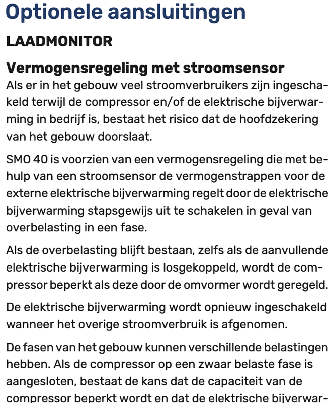

Mijn f2040-12 met smo 40 heeft geen aangesloten regeling om het gebruikt aantal amperes in de gaten te houden. Ik heb sinds kort utp kabel van de meterkast naar de warmtepomp.
Stuurt de nibe daarmee het stookgedrag van de buitenunit of beperkt hij alleen het gedrag van de naverwarmer bij een (dreigende) overschreiding van de hoofdzekering ?

MarcKeulers schreef op maandag 5 januari 2026 @ 21:19:
Hoop dit helpt.
@MarcKeulers Bedankt voor het meedenken! Probleem wat ik heb bij een lagere start-compressor waarde (bijvoorbeeld -60 GM) is dat bij het omschakelen naar SWW, de bijbehorende stijging ook BT25 beïnvloedt waardoor de graadminuten bij iedere SWW-run naar 0 schiet. Dit is een ander probleem, ik moet hiervoor waarschijnlijk BT25 verder van de 3-weg mengklep gaan plaatsen, of de graadminuten 'buitenom' (via een extern stukje software) 'bevriezen' tijdens een SWW-run. Maar aangezien dit los staat van het hier geschetste probleem wilde ik dit even buiten beschouwing laten :)
Wat ik van de Graadminuten-logica heb begrepen, is dat hoe 'trager' het afgifte-syteem is, hoe meer de graadminuten 'mogen' variëren waarbij de aanvoertemperatuur dus verder om de gevraagde stooklijntemperatuur heen mag bewegen. Mijn begrip hiervan is dat dit juist ten goede komt aan het 'vrij laten' van de warmtepomp zodat deze (binnen de grenzen van de ingestelde graadminuten-limieten) zijn eigen werkpunt kan kiezen. Ik kan me voorstellen dat bij het aantikken van de grens voor het inschakelen van de bijverwarmer (in mijn geval dus bij -400 GM), de warmtepomp maximaal gaat draaien (deze gaat immers 'uit alle macht' proberen om niet met COP=1 te hoeven verwarmen). Maar zolang deze de -400 niet aantikt zou de compressor dus vrij zijn werkpunt moeten kiezen. Wat je echter in mijn grafiekjes ziet is dat de compressor ook bij GM < 400 al voluit gaat (en dus ver boven de S1 temperatuur gaat zitten).
Maar correct me if I'm wrong wat betreft mijn begrip over de graadminuten ;)

DOT en deltaT bij DOT heb ik voor zover ik weet op de default waardes laten staan. Maar dat zegt misschien niet zoveel, ik ben op dit moment echter niet in de buurt van de unit dus die waardes moet ik je even schuldig blijven. Kom ik op terug. Maar zoals ook hierboven beschreven: is -300 echt zo laag? Als ik zie hoe snel die graadminuten in mijn situatie aftellen, in die tijd is mijn vloer nog geen 0,1 graad afgekoeld :P
warsame schreef op maandag 5 januari 2026 @ 21:39:
moet jij niet naar BT12 en BT3 kijken voor aanvoer en retour? dat zijn bij mij de sensoren die ik meet daarvoor. DeltaT zit ik meestal rond de 4C nu.
Goede vraag :P Ik was eigenlijk in de veronderstelling dat dT het verschil tussen 'vloer-in' en 'vloer-uit' betekent maar ik ben benieuwd wat BT12 en BT3 te vertellen hebben.
Ik lees de waardes uit de SMO40 uit via Modbus met een PLC dus ik zal bovenstaande waardes morgen in ieder geval toevoegen zodat ik een wat completer beeld kan geven van de situatie.

wickydude schreef op maandag 5 januari 2026 @ 21:36:

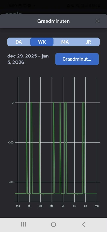

Zien er als volgt uit:
Afbeeldingslocatie: https://tweakers.net/i/cvt64MwiUmgmmidGKfCxgKQIrtA=/x800/filters:strip_icc():strip_exif()/f/image/pDiAxTSCI0SSrpPNJEXdB8Cg.jpg?f=fotoalbum_large
Afbeeldingslocatie: https://tweakers.net/i/c-qzZRG5JQgsqwEp2vm3aeeLf34=/x800/filters:strip_icc():strip_exif()/f/image/nujU8l0MQWPx80pHvflbAGUO.jpg?f=fotoalbum_large
Afbeeldingslocatie: https://tweakers.net/i/hOvAFaOCs7uL9AtIsrdLDVhLnfE=/x800/filters:strip_icc():strip_exif()/f/image/ZeCWOwRXriPe2egM0WAn0RfJ.jpg?f=fotoalbum_large

helm71 schreef op maandag 5 januari 2026 @ 21:44:
Ik begrijp niet helemaal wat je bedoelt met dat je een utp kabel hebt liggen? Dat je nu en internetverbinding met je warmtepomp hebt?

  • wickydude
  • Laatst online: 22:00
@Spyronamic Bt25 is de werkelijk geleverde aanvoertemperatuur Ta naar je vloer, die normaal boven de berekende Ta moet liggen. Dat lijkt niet zo te zijn?
bt12 is de temperatuur van het water bij je wp uitgang, die moet nog weer iets hoger liggen tijdens bedrijf.dat lijkt wel zo te zijn.
Wat is je setting voor maximum aanvoertemperatuur?
Je gm lijken heel lang op -460 te zitten en dan ineens naar 0 te schieten? Dat kan een teken zijn dat er ergens tegen een harde grenswaarde aangetikt wordt.
Wellicht is het allemaal wat beter te zien hoe de temperaturen zich verhouden als je 1 dag in de grafiek zet.

Klopt, maar ook vóór de eerste aftakking naar de vloerverwarming en laat die op 10 cm van de 3-weg klep zitten :| Daar heb ik dus nog wel een uitdaging (suggesties zijn welkom ;))
Wat bedoel je precies met een 'handige compressor curve'?

J.oost schreef op maandag 5 januari 2026 @ 22:37:

RedGolf schreef op maandag 5 januari 2026 @ 23:12:
Ik heb niet meegekregen of je gebruik maakt van een buffervat, maar zo ja dan dient hij tussen de installatie (vloer) en de buffer te zitten. Het doel van bt25 is het meten van de installatie temperatuur, vooral bij gebruik van een buffervat is dat belangrijk om het temperatuurverschil tussen voor en na de buffer zo laag mogelijk te houden. Zonder buffer compenseert bt25 alleen het temperatuurverlies over de aanvoerleiding tussen installatie en warmtepomp. Indien bt25 dicht bij de 3weg klep zit, zal hij een rimpel geven indien de boiler wordt verwarmd. Ik heb iets dergelijks met de retour (bt71) welke (te) dicht zit bij de retour van mijn boiler. Ik heb mij dat ook te laat gerealiseerd, maar bij mij geen functioneel probleem.
Ja het systeem is ook voorzien van een buffervat, maar die zit in serie op de retour. Zie onderstaand schematisch overzicht van mijn systeem:
Afbeeldingslocatie: https://tweakers.net/i/eYWo8AaEy6bzeeRHU8jZyy-RM1c=/x800/filters:strip_icc():strip_exif()/f/image/GlbIBYIQh2ZCdTTRusqNK39c.jpg?f=fotoalbum_large
Probleem is dus het korte stukje van +/- 10 cm tot de aftakking naar de eerste vloerverwarming-verdeler. Waar zou jij BT25 plaatsen in mijn situatie? De 2 linker verdelers bevinden zich trouwens niet in de buurt van de warmtepomp installatie, de aftakkingen wel.

Aan de grafieken kan ik het niet zien, maar je bedoelt dat kort nadat het SWW vat is bijverwarmt, bt25 heet geworden is en daardoor de graadminuten erg snel terugloopt en door 0 gaat waardoor de warmtepomp stopt. Zit de 3 weg klep en daarmee de bt25 sensor vrijwel tegen de boiler aan? Ik zou verwachten dat zodra de SWW run voorbij is en de drieweg klep terug naar verwarmen gaat, deze klep meteen afkoelt tot CV temperatuur.
Indien je dit proces in de gaten houdt door er zelf bij te gaan zitten, moet je dit kunnen waarnemen. Je kunt bt25 ook na de eerste vloerverwarming plaatsen. In principe is de temperatuur voor en na de eerste verdeler gelijk (zolang je hem niet op de retour zet😇).
Indien er geen naregeling geïnstalleerd is, begrijp ik eigenlijk niet waarom er nog een buffer geplaatst is. Je zou verwachten dat 3 vloerverwarmingen meer dan voldoende systeemvolume hebben voor een vlotte ontdooiing. Omdat hij helemaal aan het einde van het systeem zit is de temperatuur van het vat erg laag (immers retour water) en voegt hij niet zoveel toe, kwaad kan het overigens niet.
Zo te zien hebben de vloerverwarmingen géén thermostaat die kan dichtlopen? Als dat wel zo is, zou ik een bypass ventiel verwachten in het CV circuit na de drieweg klep (aanvoer) en in de retour na de laatste vloerverwarming en vóór de UKV buffer. Indien alle thermostaten (indien aanwezig) dicht zouden lopen, zou de bypass open worden gedrukt, het buffervat komt dan parallel te staan, warmt snel op, maar zorgt voor een gedempte stop van je warmtepomp. Daarmee zouden drukfouten op de warmtepomp worden voorkomen. Het zou de warmtepomp tijd geven netjes naar nul te moduleren.
Ik zou een keer bij de installatie gaan zitten tijdens een SWW run en dan even goed opletten wat er gebeurt indien de drieweg klep terug schakelt naar CV verwarmen. Blijft deze lang te warm, kan dit het snel oplopen van de graadminuten veroorzaken, maar eigenlijk verwacht ik dat die klep snel de CV temperatuur aanneemt. Maar bij GM waarden dicht bij nul zou dit kunnen.
Stel dat bt25 als gevolg van de SWW run 60 graden geworden is (omdat hij verkeerd geplaatst is) en hij blijft dat 1 minuut, terwijl het CV setpoint bv 30 graden is telt hij in 1 minuut (60-30) = 30gm terug.
…ik heb mijn installatie zelf geïnstalleerd en daarmee heel wat uren op zolder gezeten om het systeem in te regelen.

@J.oost , hoe lang zijn de leidingen van je buitenunit naar de drieweg klep? Wat is de minimale stand van je gp12?
De driewegklep heeft bij mij ongeveer 30 seconden nodig om te veranderen, mijn gp12 staat dan op 1%, maar mijn leidingen zijn 23 meter lang en gevuld met 50-60 graden water van de SWW run, die wordt daarna het systeem ingepompt, maakt niet uit waar mijn BT25 zit …geeft af en toe een compressor start, het zij zo.

MarcKeulers schreef op maandag 5 januari 2026 @ 22:23:
Zou je een plaatje van een dag met of bt71 of bt12 kunnen tonen? Kom ik morgen dan op terug …
RedGolf schreef op maandag 5 januari 2026 @ 22:59:
De -60 is waarschijnlijk de startwaarde voor de compressor start en -400 de relatieve drempel voor de start (-460) van de eerste bijverwarming trap. Deze bijverwarming lijkt niet aanwezig of is geblokkeerd. Dit was bij mij het geval tot eergisteren. Dat hij vervolgens vrijwel stijl omhoog loopt lijkt er op te duiden dat de warmtevraag (vloerverwarming of grote radiatoren) plotseling wordt afgekapt waardoor de achterstand in no time is ingelopen en de warmtepomp afslaat.
Ik kan middels afsluiters mijn installatie loskoppelen van de warmtepomp en de boel kortsluiten over het buffervat, dan heb ik hetzelfde effect.
Het lijkt erop dat er een naregeling (thermostaat) actief is welke een klep afsluit waardoor de warmtepomp zijn vermogen opeens niet kwijt kan. Het zou mij ook niet verbazen indien dat gepaard gaat met een foutmelding van de warmtepomp (overdruk) in de compressor, de warmtepomp vind dit in ieder geval niet leuk (levensduur).
Zijn er buiten de NIBE SMO thermostaten aanwezig? Of een bypass ventiel wat opeens opengaat en daarmee de aanvoer en retour kortsluit, dan heb je het zelfde effect. De aanvoer loopt meteen terug naar de warmtepomp.
Je moet het in ieder geval verhelpen want dit is niet gezond.
Plaatjes van BT71 & BT12 24u:
Afbeeldingslocatie: https://tweakers.net/i/tbYVEvpegH7nUULNI5Hk2Ft0Zw4=/x800/filters:strip_icc():strip_exif()/f/image/EvlqZmXxniI4Qm00JrnCYrtF.jpg?f=fotoalbum_large
Afbeeldingslocatie: https://tweakers.net/i/1Ymkt8eW7W_tWwFmEKj6xfJayB0=/x800/filters:strip_icc():strip_exif()/f/image/gcnR4TaNec6j5cXAd0BvlAA1.jpg?f=fotoalbum_large
Belangrijke details: elektrisch bijverwarmen staat idd permanent af, en ik heb naregeling met Loxone. Als in: per verdiep is er één thermostaat die de warmtevraag bepaalt (telkens 20 graden van 9u-22u, 19,5 graden van 22u-9u), en de vloerverwarmingcollector per verdiep wordt globaal aangestuurt (geen zones/ventielen).

  • MarcKeulers
Spyronamic schreef op dinsdag 6 januari 2026 @ 09:37:
Dank voor het plaatje, duidelijk wat betreft de aanvoer en de twee SWW runs per dag. Je stelt dat je naregeling hebt met loxone, en de vvw globaal … heb je dus een mix van vvw en radiatoren ? Zijn die allemaal waterzijdig ingeregeld ?
Het lijkt dat je wp vol aanstaat ( zouden we kunnen zien aan de hand van de compressor frequentie ) … dat kan komen door een niet goed waterzijdig ingeregeld systeem … maar dat is maar een van de mogelijkheden …
Het “oscilleren “ van je BT71 tussen 25 en 26 kan komen doordat de sensor niet goed bevestigd is …

@Spyronamic Als ik het zo bekijk zou ik zeggen:
- Ta komt niet boven Tberekend waardoor de gm niet omhoog komen.
- Tr zit gewoon goed onder Ta en volgt de Ta (@MarcKeulers lijkt me geen oscilleren, Ta gaat ook omhoog en omlaag)
- Graadminuten blijven op de minimumwaarde -460 hangen, bijverwarming is waarschijnlijk geblokkeerd
Je warmtepomp doet wat ie kan, maar lijkt onvoldoende warmte het huis in te krijgen, ik zou verwachten dat je de gewenste ruimtetemperatuur niet altijd haalt. Hij is waarschijnlijk onderbemeten/heeft veel last van defrosts waardoor hij de gm niet bij kan benen.
Zie je ook waarschuwingen in de display op de SMO?

J.oost schreef op maandag 5 januari 2026 @ 23:41:
Ik had een vergelijkbaar probleem toen mijn BT25 door de installateur te dicht bij de 3-weg klep zat. De BT25 liep op door geleiding door de koperen leiding tijdens de SWW run. Ik had echter genoeg ruimte om hem verderop te plaatsen.
Mits er altijd doorstroming is (dus geen naregeling waardoor er in bepaalde gevallen geen flow meer door die aftakking gaat), lijkt het me ook geen probleem om de BT25 op 1 van de aftakkingen na de 1e T-splitsing te plaatsen. Als er genoeg doorstroming is, dan zal die temperatuur nauwelijks afwijken van voor de T-splitsing tijdens normaal bedrijf.
Nibe S2125-12, SMO S40, vrijstaande woning 190 m2 vloerverwarming (1973, gerenoveerd 2023), Zehnder Q450, 28 zonnepanelen O/W met veel schaduw, Enphase IQ8/IQ8+ micro-omvormers

@J.oost Mijn BT25 zit ook zo dicht bij de klep, werkt gewoon. Verschil kan wel zijn dat ik wel een tweede circulatiepomp heb.

  • Laatst online: 18-09 22:04
Handmatige.
Als de leiding na de aftakeling ook afgevers heeft die altijd open staan kun je BT25 wel na de aftakking zetten.
In beide afsplitsingen heerst dezelfde temperatuur, mits er tegelijkertijd doorstroming is.

Kenners ff nog een vraag, gisteren tussen 18.00 en 19.30 werd er twee keer tapwater en daarna van 23.00 tot 01.00 drie keer verwarmd waar kan dit aan liggen? De stand is ingesteld op SmartComfort
Afbeeldingslocatie: https://tweakers.net/i/zK9LWDVu9DZiSKZAbxQ8nls9K8w=/x800/filters:strip_icc():strip_exif()/f/image/flpEiGPKglIpaXSYTY7JVCWN.jpg?f=fotoalbum_large
  • wickydude
Standaard wisselt hij elk half uur tussen sww en verwarming als de gewenste sww temperatuur nog niet gehaald is. Dat is om de gm niet te ver te laten oplopen. En misschien is er tussen die twee periodes iemand lang aan het douchen geweest waardoor de bt6 weer onder de startwaarde gedoken is,
  • wickydude
Of Smartcomfort werkt s avonds alvast vooruit om s ochtends genoeg sww te hebben

RedGolf schreef op dinsdag 6 januari 2026 @ 13:13:
Ik begrijp deze even niet, er is per verdieping een loxone thermostaat maar geen zones? Waar grijpt de verdiepingsthermostaat dan in? Per VVW groep middels thermomotoren?
Ik zelf heb mijn thermostaten in principe helemaal open en de stooklijn daarop afgestemd. Vervolgens heb ik de radiatoren en vooral vloerverwarming per circuit ingeregeld op temperatuur. Pas wanneer ik de stooklijn omhoog verschuif gaan sommige thermostaten ingrijpen om overtemperatuur te voorkomen. Sommige ruimten met radiatoren warmen moeilijk op. Zo is het warmtepomp vermogen nooit te hoog en de CV temperatuur zo laag mogelijk. Daarnaast voorkomen je pendelen omdat het apparaat altijd zijn vermogen kwijt kan (behalve wanneer het zacht is).
MarcKeulers schreef op dinsdag 6 januari 2026 @ 10:21:
Sorry, was misschien niet duidelijk genoeg. Heb alleen vloerverwarming, met aansturing van collector gelijkvloers en collector verdieping apart (hoe dit precies gebeurt weet ik eigenlijk niet). Elke ruimte heeft een Loxone Touch tree (en dus thermostaat), maar voor aansturing bovenverdieping wordt gemiddelde van thermostaat badkamer en slaapkamer genomen, benedenverdiep die in de inkomhal.
Wat bedoel je precies met waterzijdige inregeling? Compressorfrequentie zit al heel de week steevast tussen 40hz en 80hz
wickydude schreef op dinsdag 6 januari 2026 @ 10:34:
Hmmm dus BT12 zou eigenlijk altijd heel dicht bij Berekende aanvoer moeten komen? Ik haal idd amper de gewenste ruimtetemperatuur (20 graden), alleen als de zon schijnt. Met onderbemeten bedoel je niet correcte dimensionering?

Spyronamic schreef op dinsdag 6 januari 2026 @ 18:58:
De hoeveelheid warmte die afgegeven wordt aan een vloerverwarming of radiatoren is afhankelijk van de hoeveelheid water welke er doorheen stroomt en de delta T. Waterzijdig inregelen wil zeggen dat je de flow door een vloer of radiator zo afstelt dat deze bij de ontwerp temperatuur voldoende warm wordt, maar ook niet meer. Zo zorg je ervoor dat de beschikbare warmte goed wordt verdeeld in huis.
In theorie zijn dan geen thermostaten nodig. In de praktijk wel omdat het soms te warm kan worden bijvoorbeeld wanneer de zon schijnt. De stooklijn van de warmtepomp zorgt voor de juiste warmte.
De SMO regelt in principe op BT25 de aanvoer temperatuur van de installatie. Deze wordt gemeten na 3 weg klep en eventueel buffervat. BT12 is de temperatuur van het water wat de warmtepomp verlaat en deze is meestal hoger om verliezen aanvoer leidingen en buffervat te overbruggen.
Nee, BT12 zou zoals @RedGolf al aangaf hoger moeten zijn dan BT25, die op zijn beurt weer hoger moet zijn dan de berekende Ta. De graadminuten worden berekend uit het verschil tussen berekende Ta en BT25. Negatieve graadminuten als BT25 onder berekend zit, positief als BT25 er boven zit, dan gaan de gm weer naar nul.
Met onderbemeten bedoel ik dat mogelijk je WP met de huidige omstandigheden onvoldoende capaciteit heeft om je huis warm te krijgen. Te kleine WP dan. Maar als je compressor tussen 40 en 80 Hz zit dan is dat nog niet zo. Max is meestal 120Hz.
Misschien eens een installateur laten kijken.
