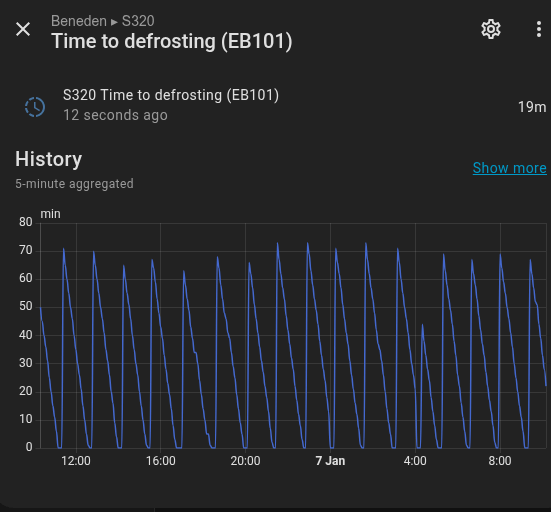

Nou update 4.7.6 heeft hier het probleem met defrosts op SWW in elk geval definitief niet opgelost. Na installatie van de update heeft hij nog 2 x netjes op de vloerverwarming ontdooid (zoals afgelopen dagen ook het geval was) maar nu zojuist schakelt hij weer naar SWW om te ontdooien. Dus de komende dagen zal het wel weer op SWW gaan :(
Hij lijkt ongeveer een week het ene en dan weer een week het andere te doen. Zonder enige vorm van logica verder :(
[ Voor 14% gewijzigd door ik222 op 06-01-2026 20:55 ]

ik222 schreef op dinsdag 6 januari 2026 @ 20:53:
Nibe bellen en ticket inschieten!
Hier gaat het wel goed maar het draait pas 5 uur op de update dus misschien te voorbarig.
Ik had ook last van veel compressor starts op de S2125 terwijl ie daarvoor soms wel runs van +2 dagen had. Sinds update of restart is het nog dezelfde run. Heb jij dat ook?

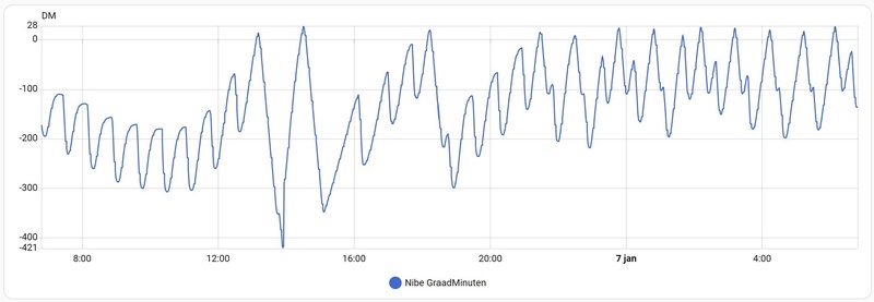

Wat ik hiermee bedoel is dat als je de waarde van -400 bijvoorbeeld wijzigt naar -1000 je een groter 'bereik' hebt in de negatieve graadminuten voordat de compressor gaat optoeren?
zelf heb ik deze waarde nu veel lager gezet omdat met de defrosts van de afgelopen dagen de compressor anders snel gaat optoeren om de graadminuten maar weg te werken, terwijl in mijn situatie dit niet nodig is omdat de kamer en retour temperatuur gewoon op peil blijven.
In mijn geval dalen de graadminuten tijdens een defrost en sww-run nog harder vergeleken met anderen omdat de installatie in de garage staat en met een ondergrondse geïsoleerde leiding verbonden is met de woning. Nadeel is dat de garage nu 12 graden is en het buffervat op de retourleiding dus ook kouder. Zodra de gp12 dus minder of niet gaat draaien (gaat tijdens een run altijd naar 100%??) gaat er meer retourwater door het buffervat waardoor de bt25 meteen hard afkoelt.
Ik vraag me onderhand ook af wat het nut is van de graadminutenregeling bij goed geïsoleerde woningen, de pomp kan dan naar mijn mening net zoals andere merken gewoon beter naar de gevraagde watertemperatuur toe regelen.
bij slechter geïsoleerde woningen zie ik hier dan wel het nut voor in omdat hij dan een soort van vooruit gaat denken.
Met DOT/dT geef je aan bij welke temperatuur de wp voluit moet draaien en welke dt hij dan moet leveren. De wp past daarop dus de compressor curve aan. Ik heb hem op -15/7 staan, die 7 is de standaard instelling als je daar alleen vvw selecteert. Vvw+rad is 10g, rad only is 15g.
Als je een handmatige compressorcurve hebt ingesteld, zal hij de dot/dt negeren.

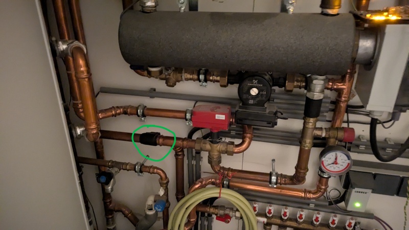

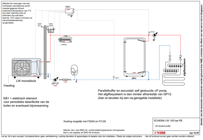

wickydude schreef op dinsdag 6 januari 2026 @ 22:07:
Bij mij staat de installatie overigens ook in de garage met ook een graad of 12. Ik heb een parallel vat met een extra circulatie pomp. Een van de redenen voor een buffervat is ook juist ervoor te zorgen dat er genoeg volume aanwezig is bij een defrost. Dat bt25 daalt is normaal.
In mijn situatie zit het (kleine) buffervat verbonden tussen de aanvoer en retourleiding buiten de warmtepomp om.
Tijdens een run (gp12 100%) gaat er dus bijna geen water door het buffervat. Zodra de gp12 minder hard gaat draaien door GM=0 / sww-run / defrost gaat er ineens meer water door het buffervat omdat de externe circulatiepomp een vast debiet geeft.
Het gevolg is dan dat de bt 25 kouder wordt dan de bt 71.

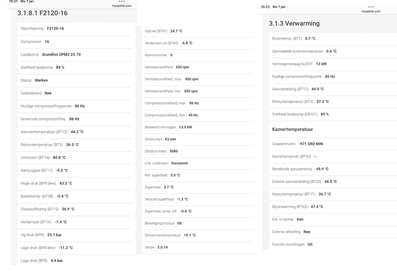

Requested compressor freq 110 Hz
Hij gaat tot 95 Hz, 6 Ampère.
Er zijn geen begrenzers van welke soort dan ook, actief.
Bij SWW gaat hij wel hoger.
Relatie met de lage aanvoertemperatuur tijdens verwarmen? (28 gr)
De graadminuten zitten en blijven in de buurt van de -460.

lps schreef op dinsdag 6 januari 2026 @ 22:39:
Bij een defrost draait de buitenunit de werking om, hij haalt warmte uit het huis om de verdamper te ontdooien. Dus ja, tijdens een defrost kan de bt25 onder de bt71 duiken, en de bt12 onder de bt3. Is ook wel een beetje te zien in het plaatje dat ik hierboven postte als je kijkt net voor 6 jan.

Knowbody schreef op woensdag 7 januari 2026 @ 07:56:
Iemand met F2050-6 met vergelijkbaar gedrag ?
Exact hetzelfde hier op een AMS10-6. Requested 110Hz, maar draait op 95Hz.

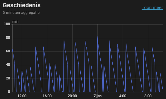

S2125-12 misschien niet te vergelijken met F2050-6 of AMS10-6 maar die gaat wel tot 120Hz (leuk verbruik heb je dan btw, maar dat even los hiervan haha)
Vannacht door het heldere weer graadminuten weer richting -80. Binnen temp blijft netjes 22 graden. Verbruik wel 52kWh per dag.

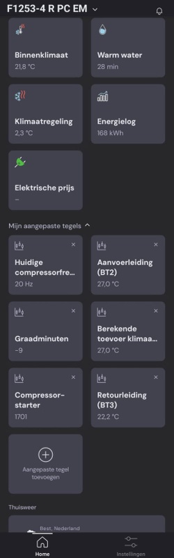

Hier ook hetzelfde gedrag met een F2050-6. De warmtepomp gaat optoeren tot 95Hz en en werkt vervolgens 100-150 graadminuten weg, daarna toert die weer af naar een wat rustiger frequentie 60Hz. Waarbij de warmtepomp eigenlijk net te weinig warmte levert waardoor de graadminuten snel weer oplopen en waardoor de cyclus zich weer herhaald (tijdens het langzaam oplopen neemt de frequentie niet toe). Om eerlijk te zijn vind ik dit erg raar gedrag, als de warmtepomp net iets meer doet, kan deze rustiger blijven draaien, wat ook weer gunstiger is voor het verbruik.
Bij deze frequentie zie ik wel een verschil in de werkelijke en gewenste frequentie, misschien verklaard dit de delta.

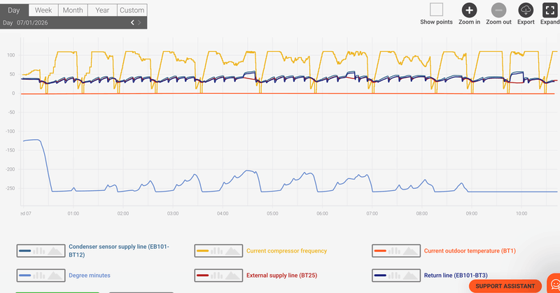

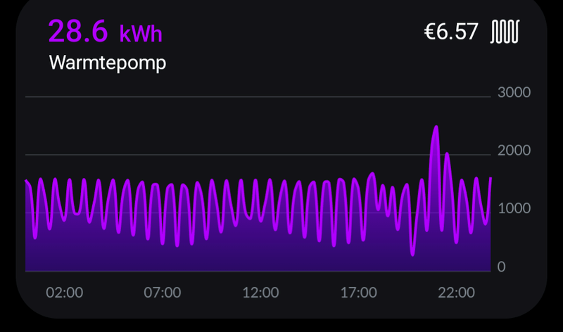

PS ik heb een F2120 en SMO40 en laat de compressor starten bij -30, om er zeker van te zijn dat ik de laagste stand heb bij het begin… afhankelijk van de buiten temperatuur natuurlijk … lage stand is minder defrost :-).
Naar aanleiding van deze uitleg over de de relatie tussen het aantal graadminuten en de compressor-aansturing, heb ik gisteren aan het begin van de avond de graadminuten instelling gewijzigd:
  • Start compressor: -60 (was -300)
  • Start diff. bijverwarming: 400 (was 100)
De verwachting (of hoop eigenlijk :| ) was dat de compressor zich hierdoor dus wat 'rustiger' zou gaan gedragen en hiermee niet meer ver (soms > 10 graden) over de (al hoge) gevraagde aanvoertemperatuur zou gaan.
Hoewel de graadminuten nu dus minder ver terugzakken (wat ik trouwens niet perse als een probleem zie), blijft het compressorgedrag helaas onveranderd zoals onderstaande grafieken laten zien. De graadminuten zijn rond 18:30u aangepast:
Afbeeldingslocatie: https://tweakers.net/i/Ygz9zOUlmNOcBEBAR_J2w2vzip4=/800x/filters:strip_icc():strip_exif()/f/image/X9elV6TPKcSO9uRg0haAv1uw.jpg?f=fotoalbum_large
Afbeeldingslocatie: https://tweakers.net/i/Q7-Y04zxTCSSk4IfQuXVUuu1A20=/800x/filters:strip_icc():strip_exif()/f/image/XnBBKkmvlsNqpOeOHS3XRTtV.jpg?f=fotoalbum_large
Afbeeldingslocatie: https://tweakers.net/i/sBF1oByCUPyIjacuMl4ME6n4wGU=/800x/filters:strip_icc():strip_exif()/f/image/ahcXf0CsaGsiyr7fdk0K8q4V.jpg?f=fotoalbum_large
Afbeeldingslocatie: https://tweakers.net/i/joUYjgyj442QfJmQw6w9Ex3uTWo=/800x/filters:strip_icc():strip_exif()/f/image/Pcln0SfdU5dhNfspAcpcjCLY.jpg?f=fotoalbum_large
Wat er dus nu nog bijkomt is dat de graadminuten vaker naar 0 gaan waardoor de compressor (naast de 'normale' defrosts) nóg vaker uitschakelt.
Dit lijkt me toch niet echt het gewenste gedrag? Ik begrijp dat defrosts erbij horen, maar de grote overshoot van de aanvoertemperatuur Ta helpt hier niet bij lijkt me. Voor de goede orde: de temperatuur in mijn woning is meer dan behaaglijk en het lukt 'm prima op het huis op temperatuur te houden maar (in tegenstelling tot waar ik nu dus meer over lees hier) mag mijn Nibe het juist weer wat rustiger gaan doen ;)

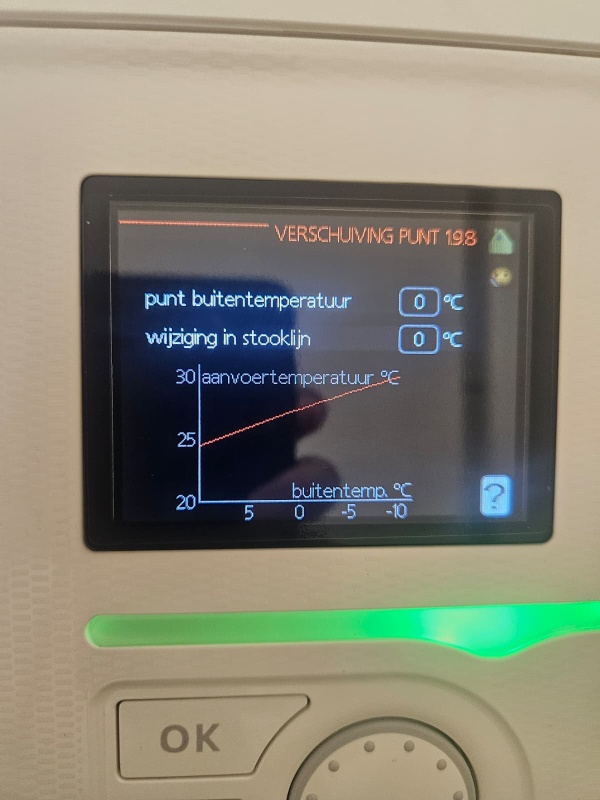

Wat kan hier aan de hand zijn? Ter info hieronder nog een foto van de DOT/dT instelling aangezien deze instelling hier dus schijnbaar ook een (grote?) rol in speelt. Deze instelling heeft voor zover ik weet echter altijd zo gestaan. Ook de 'compressorcurve' staat op 'auto' voor zowel verwarmen, koelen als SWW.
Afbeeldingslocatie: https://tweakers.net/i/gHPx-Se85sIwbNrF4yagE3ON1zE=/800x/filters:strip_icc():strip_exif()/f/image/ESF1jc0EqjNl7B0QXygIrMLV.jpg?f=fotoalbum_large
Kan het zijn dat het grote verschil tussen de gevraagde aanvoertemperatuur (door de gekozen stooklijn van 5 + 3) en de retour (in combinatie met de lage buitentemperatuur) dit gedrag veroorzaakt? De werkelijke dT (BT25-BT71?) blijft veel hoger dan de 'gewenste' dT (in mijn geval dus 7 graden?) maar ik zou dan juist verwachten dat het systeem de aanvoertemperatuur niet zo hoog laat worden. Wat me ook nog steeds niet lekker zit is dat de circulatiepomp meteen na het starten van de compressor dus naar 100% gaat. Kan het zijn dat 'ie z'n warmte niet snel genoeg kan wegkrijgen ofzo? Maar dan nog, als ik een warmtepomp zou zijn dan zou ik gewoon rustiger gaan draaien maar daar denkt die van mij dus anders over :P
Iemand het verlossende antwoord voordat ik mijn installateur ga inschakelen?

J.oost schreef op woensdag 7 januari 2026 @ 09:13:
Hoewel de graadminuten nu dus minder ver terugzakken (wat ik trouwens niet perse als een probleem zie), blijft het compressorgedrag helaas onveranderd zooals onderstaande grafieken laten zien. De graadminuten zijn rond 18:30u aangepast:
Wat kan hier aan de hand zijn? Ter info hieronder nog een foto van de DOT/dT instelling aangezien deze instelling hierin dus schijnbaar ook een (grote?) rol in speelt. Deze instelling heeft voor zover ik weet echter altijd zo gestaan. Ook de 'compressorcurve' staat op 'auto' voor zowel verwarmen, koelen als SWW.
Oh en wat betreft de positie van BT25 i.c.m. met SWW-runs: alvast bedankt voor de antwoorden, ik zal hier later verder op ingaan maar ik wil eerst mijn warmtepomp rustig krijgen voordat ik verder ga met de volgende uitdaging ;) (Tenzij de plaatsing van BT25 ook voor de normale verwarming roet in het eten gooit maar dat verwacht ik niet)
P.S. de software-versie van mijn SMO40 staat op 9542R4. Deze is van november '22. Hoewel ik 'm best een keer naar de laatste stand wil brengen, lees in de release notes nou ook weer geen schrikbarende wijzigingen die dit gedrag zouden kunnen verklaren. Maar als jullie ervaring anders is dan hoor ik dat uiteraard ook graag!
Je BT25 dipt telkens tot ca 12 graden tijdens ontdooien, zo lijkt het? Dat is erg laag.
Tijdens ontdooien wordt warmte uit de woning introkken. BT71 zal de warmte aangeven welke naar de warmtepomp toe gaat om te ontdooien. BT25 geeft het afgekoelde water aan als gevolg van het ontdooien.
Je kunt ook eens kijken naar de stand-by flow van gp12. Deze staat bij mij op 30% daardoor blijft het circuit doorstroomt en voorzien van restwarmte wanneer er geen vraag of ontdooiing actief is.
Wat voor afgifte systeem heb je radiatoren of vloerverwarming? Bij de instelling vloerverwarming zal de flow hoog zijn om een lage dT te verkrijgen. Dit combineren met radiatoren is misschien niet handig.

Wat betreft het zover terugzakken van BT25: mijn buitenunit staat letterlijk buiten bovenop mijn installatie (zie schema in een van mijn eerdere posts). Bewuste keuze om alle installaties zo dicht mogelijk bij elkaar te houden i.v.m. leidingverliezen. De leidingafstand tussen de buitenunit en BT25 is daarom denk ik maximaal 3 meter dus ik kan me voorstellen dat de sensor een defrost wel goed meekrijgt ja. Maar zou de 'gevoeligheid' van BT25 hier een rol in kunnen spelen?
Hieronder trouwens wat foto's van de installatie met daarin omcirkeld de locatie van BT25:

Ikheb momenteel dit als defrosts, dus ongeveer om iets meer dan het uur. Huis blijft wel mooi op temperatuur en de backup-heater doet niks. Je hoort mij niet klagen, al zouden langere runs natuurlijk fijner zijn.
Afbeeldingslocatie: https://tweakers.net/i/_XnXsITX-0C5V4PqZqHoav1BRW0=/fit-in/4000x4000/filters:no_upscale():strip_exif()/f/image/laX4oy31j3qp9FwuebK3eHsd.png?f=user_large
[ Voor 6% gewijzigd door Aziraphale op 07-01-2026 10:24 ]

Aziraphale schreef op woensdag 7 januari 2026 @ 10:22:
Zo heb ik hem:
Afbeeldingslocatie: https://tweakers.net/i/Xg9Qy1qEmVATb2-u01Eqr1OOdXY=/fit-in/4000x4000/filters:no_upscale():strip_exif()/f/image/U3mCJi8j9GYk3IejC1vz2eNv.png?f=user_large
P.S. de software-versie van mijn SMO40 staat op 9542R4. Deze is van november '22. Hoewel ik 'm best een keer naar de laatste stand wil brengen, lees ik in de release notes nou ook weer geen schrikbarende wijzigingen die dit gedrag zouden kunnen verklaren. Maar als jullie ervaring anders is dan hoor ik dat uiteraard ook graag!
Dank voor de grafieken, je dot staat op -10, die kun je ook eens op -20 zetten, daar de compressor frequentie op je buitentemperatuur reageert … je hebt dan minder hoge frequentie van de compressor. Hetzelfde als je de graadminuten nu op -800 zet, dan toert ie minder snel op. Bij mij staat de dot op -20 … en de graadminuten op -950. Geef het systeem ook even een dag om te wennen aan de nieuwe settings ! De compressorcurve is een lineaire lijn tussen compressor minimum bij bv 5 graden buiten en compressor maximum bij -20 graden buiten. De DOT is de maximum, automatisch bepaalt dan zelf de ander waarde van minimum …
Wat betreft je curve, die zou je stap voor stap een offset kunnen verlagen, gezien de goede isolatie … kijk uit dat je genoeg warmte in je systeem houdt om goed te defrosten, anders vriest je systeem dicht! Stap voor stap bedoel ik zeker twee dagen wachten tussen de stappen!

Even vraagje ter vergelijking met andere. Dit is hoe de warmtepomp gisteren draaide. Het huis blijft op temp maar al die kleine dipjes zijn defrosts toch? Is dat niet een beetje veel?
Ik draai op stooklijm 3+1 en heb dmv de stillemodus de compressor op max 65Hz staan. Dit omdat hij anders vol gas gaat draaien iedere keer en dan weer afslaat ipv lange runs. Mijn start staat op -120 maar daar schiet hij lekker doorheen iedere keer.
Afbeeldingslocatie: https://tweakers.net/i/M2RqY0sHp4rV6QPPVx-322rFAAA=/x800/filters:strip_icc():strip_exif()/f/image/za58FtU0Hb0LJxvzUJwTScpA.jpg?f=fotoalbum_large

MarcKeulers schreef op woensdag 7 januari 2026 @ 10:36:
Dank voor de grafieken, je dot staat op -10, die kun je ook eens op -20 zetten, daar de compressor frequentie op je buitentemperatuur reageert … je hebt dan minder hoge frequentie van de warmtepomp. Hetzelfde als je de graadminuten nu op -800 zet, dan toert ie minder snel op. Bij mij staat de dot op -20 … en de graadminuten op -950. Geef het systeem ook even een dag om te wennen aan de nieuwe settings !
Ok, met die instelling heb ik nog niet gespeeld, ik zal DOT morgen eens op -20 zetten en kijken hoe het systeem daarop reageert. Ik ben het met je eens dat ik niet te snel, teveel moet aanpassen. Mijn stooklijn mag inderdaad nu wel weer wat naar beneden maar daar wacht ik dus bewust nog even mee. Eerst de instelling van gisteren nog maar eens een dagje in de gaten houden ;) En wat betreft je opmerking over genoeg warmte in het systeem houden, daar ben ik niet zo bang voor nu die 60 m³ beton (gezien de extra dikke vloer) inmiddels opgestookt is tot 26,5 graden 8) .
Maar ik vind het toch een beetje een vreemde regeling om eerlijk te zijn. Dat de compressor-frequentie reageert op de buitentemperatuur is op zich logisch; de warmtepomp zal immers bij een lagere temperatuur harder moeten werken. Maar om de warmtepomp bij te sturen gebruiken we toch juist de stooklijn? Ik snap niet zo goed hoe die twee parameters samenwerken, er lijken zo twee stuurlui aan het werk te zijn of niet?
Wat betreft je eerdere uitleg over de graadminuten vs. de compressorfrequentie: ik begreep hieruit dat de SMO40 met een soort 'absolute' niveaus (van -60 tot -160, naar -260, -360 en dan naar -460) werkt. Maar begrijp ik je nu goed dat deze niveau's dus relatief zijn aan het niveau waarbij de naverwarmer bijspringt? Ofwel: ik kan mijn start-compressor waarde gerust lager kiezen (zolang het huis hierdoor niet afkoelt) als de 'start-bijverwarming' maar ver genoeg weg ligt? Want dan leg ik mijn 'start-compressor' waarde toch graag zo laag mogelijk (gezien die andere uitdaging met de BT25 i.c.m. SWW). Ik hoop dat je begrijpt wat ik bedoel :P

  • wickydude
  • Laatst online: 22:25
martius schreef op woensdag 7 januari 2026 @ 11:17:
DOT waarde: -10
Power @ DOT: 10kW << handiger om vast te zetten of niet
Filtertijd: 12h
GM settings default: -60/400
Pomp: 30-100%
Curve: 5 & Offset > LM enabled (nu 5 aangezien het maar niet warmer wil worden in huis, was 4 en boven de 10C buitentemp kan deze volgens mij zelfs naar 3)
Minimale aanvoer: 21
Maximale aanvoer: 35
Kijkend naar de vloer, is dit een te lage temp in jullie ogen? Er is geen max. temp afgegeven door ofwel de tegelzetter of wel vvw installateur dus heb ik een veilige waarde gezet. Ook met het oog op het max. verschil comp van 7C (7.1.6.1). Theoretisch kan dan volgens mij de max aanvoer temp op 42 komen (35+7). Klopt mijn aanname?
Compressor freq. range: 25-110 (06:00-00:00)
Compressor freq. range: 25-100 (00:00-06:00)
cc @MarcKeulers @Knowbody @wickydude @MvRtje
ps. Tegelijkertijd douchen (sww gebruik) en een defrost resulteerde zojuist in een te laag debiet melding/filter schoonmaak melding. Moet denk ik de douche-momenten gaan afstemmen op de defrost-cyclus ;)
Waardes lijken me niet gek. Algemeen geldt dat een vloer niet meer dan 40 a 45 gr water moet krijgen ivm uitzetting en krimpverschillen en zo. Hoe lager hoe beter, maar een harde grens is er niet. die 7 graden zie ik nog niet zo.
vwb douchen en flow, dat is toeval. Je douchewater komt uit de boiler, niet uit de wp flow.
Overigens, de stooklijnen beginnen allemaal bij hetzelfde punt bij +20 buitentemp, en lopen meer uit elkaar naarmate het kouder wordt. De juiste stooklijn wordt dus eigenlijk bepaald bij koude temperaturen zoals nu.
[ Voor 6% gewijzigd door wickydude op 07-01-2026 11:36 ]
Master-T schreef op woensdag 7 januari 2026 @ 10:51:
Er zijn er meer met veel defrosts. It is what it is...
Doorschieten gm bij start compressor zie ik hier ook. is vooral bij lage temperaturen zo, het duurt best even voordat de wp de aanvoertemp boven de berekende heeft gekregen, pas dan gaan ze weer omhoog. Zeker als je dan ook nog snel een defrost krijgt lopen ze nog verder omlaag.

Ik heb nu - 1001 DM....
Dacht dat dit gelimiteerd was? Enig idee wat in te stellen op een Smo-s40?

AnJaJoRe schreef op woensdag 7 januari 2026 @ 11:32:
Ja, mijn RMU S40 geeft ALTIJD anders aan dan de App, en IN de App staan zelfs verschillende temperaturen
Op dìt moment RMU 19.9 , App tegel 19.6 , App menu>info>accessoires>RMU 20.0
In huis comfortabel warm 😎
Bij mij nu 18.7 ...
Warmtepomp lijkt gewoon te draaien, het is ook maar -1 hier.
Dit ding zou tot -20 buiten 70 graden water moeten kunnen maken. Ik zie ook de bijverwarming niet aan staan, terwijl de temp langzaam terug loopt.
Iets gaat hier niet zo goed denk ik.
Heb geen HomeAssistant meer helaas (nu even), en in de Nibe app zie je net niks. :(
edit: zal wel weer eens met die stooklijn kutten zo.
edit2: wacht even ik gebruik nu die AI modus. Gaat die niet zelf de stooklijn verhogen? Hij ziet het toch terug lopen?

J.oost schreef op woensdag 7 januari 2026 @ 10:15:
Mijn pomp gaat in rust naar 20% even uit mijn hoofd. Mijn afgifte-systeem bestaat puur uit vloerverwarming (zie mijn eerste post voor verdere gegevens).
Die heater K-060 die jij hebt, voor de liefhebber ik heb zo eentje liggen. (6 kW, 2 stappen van 3kW)

Temp blijft redelijk stabiel, niet de gewenste temp, maar stabiel. Hieronder huidige status.
Afbeeldingslocatie: https://tweakers.net/i/oR0S2STYBaEvpUoDQif7CSGVPq8=/800x/filters:strip_exif()/f/image/nt9BKeC833uXFUnHVesvCVI2.png?f=fotoalbum_large
Na een SWWrun die gestart is om 12:00uur is het nu inlopen geblazen.

Dezer dagen heeft mijn pomp met de gewenste hoge temp ivm radiatoren het ook wel moeilijk, maximale vermogen geleverd, niet zo zeer denk ik ivm de buitentemp maar ivm de wind
Vandaag rond 12.00u toch even diep id graadminuten, bleek ik in de ochtenmodus van het programma de ELK geblokkeerd te hebben staan, daarna werd het huis weer prima warm en best wel snel
Energieleverancier heeft de champagne ontkurkt 🫣
Afbeeldingslocatie: https://tweakers.net/i/QWZxvnqkXLWJi5Br8e-N1CYLciY=/x800/filters:strip_exif()/f/image/IA3jhcswMPkQQZ7fkqhoaLL8.png?f=fotoalbum_large
Afbeeldingslocatie: https://tweakers.net/i/OiKYiMhJ5LneOAzimO1j30Muqdw=/800x/filters:strip_exif()/f/image/Vg5LrEeOA5za9vT4wnP7gSXn.png?f=fotoalbum_large
F2120-16 SMO-S40 ELK9 RMU-S40 boiler RSV300X buffer-serieel UKV100 Alleen Radiatoren (8 beg.grond,5 op etage) PV9200Wp Oppervlak 2x100m2 600m3 Vrijstaand bouwjaar 1992 sinds 2023 gasloos Energielabel A++
  • macbelly
Fraai dashboard. Grafana I presume?

  • Knowbody
  • Laatst online: 18-09 22:04
MarcKeulers schreef op woensdag 7 januari 2026 @ 17:13:
Ik snap dat er redenen kunnen zijn om de GP12 hoger dan 1% als minimum te zetten, maar snap de relatie tussen een bypass en de pomp niet. Ik weet ook niet precies wat een bypass is ( is een parallel buffervat een bypass?), dus hier mis ik kennis!
Een AVDO is een drukverschil regelaar die tussen de aanvoer - en retourleiding kan zitten in systemen waarvan de afgifte dicht kan lopen.
Verplicht bij een serieel buffervat en zoneregeling.

  • kayano55
  • Registratie: September 2022
  • Laatst online: 28-09 12:01
wickydude schreef op dinsdag 6 januari 2026 @ 16:46:
Standaard wisselt hij elk half uur tussen sww en verwarming als de gewenste sww temperatuur nog niet gehaald is. Dat is om de gm niet te ver te laten oplopen. En misschien is er tussen die twee periodes iemand lang aan het douchen geweest waardoor de bt6 weer onder de startwaarde gedoken is,
Nu is de situatie zoals hieronder, met stooklijn 3/0, ik moet zeggen dat de huis kil aanvoelt en de vloeren van koud tot fris op sommige plekken en op sommige plekken lauw. RMU staat uit dus puur op WAR. Wat kan ik hieraan doen?
Afbeeldingslocatie: https://tweakers.net/i/AFt7OWDUCKHzCgc4mFv-O8j2QIs=/x800/filters:strip_icc():strip_exif()/f/image/ripwIVsiH3WlplNPViO7TW7I.jpg?f=fotoalbum_large
Afbeeldingslocatie: https://tweakers.net/i/3iSw1hzTNXfJ4hbceLtVujWcuAA=/x800/filters:strip_icc():strip_exif()/f/image/IINj9kYnFYXLyXeyExZf3TSL.jpg?f=fotoalbum_large
Afbeeldingslocatie: https://tweakers.net/i/YZny_jTu-BbHN92L3Cj1JIYMOFM=/x800/filters:strip_icc():strip_exif()/f/image/v6E0KMa0Fzr7whQXIWUfmGDB.jpg?f=fotoalbum_large

kayano55 schreef op donderdag 8 januari 2026 @ 09:14:
Alles is relatief... ikzelf zou 21.8C te warm vinden. Maar als je die hoger wilt dan zou je de stooklijn naar 4 kunnen zetten.

  • kayano55
wickydude schreef op donderdag 8 januari 2026 @ 09:23:
Maar bij de situatie zoals ik zojuist heb beschreven en met een aanvoer van 27 zou je toch zeggen dat de vloeren lauw tot warm moeten aanvoelen?

  • wickydude
kayano55 schreef op donderdag 8 januari 2026 @ 09:42:
Ja, dat wel. Maar ik kan niet zien of dat continu is. Als je koudere plekken hebt dan zou het iets met de flow in je vloer kunnen zijn. Is je systeem waterzijdig goed ingeregeld?
Nibe F2120-16/SMO40/300L / Home Assistant / Peblar EV lader / VW ID.4 Pro ‘21 / 8000Wp
  • Knowbody
wickydude schreef op donderdag 8 januari 2026 @ 10:45:
Met 27 kun je warme vloer hebben, mits de retourtemperatuur 24 a 25 graden is.
Dat betekent een hoge pompsnelheid, waarschijnlijk 100% uitsturing van GP12.
Een andere manier is de pompsnelheid beperken (mijn UPM 25-70 is te krachtig voor het afgiftesysteem, 6 kW vraagt maar om 18 lpm, dat haal ik met de pomp op 20% vastgezet) en de stooklijn te verhogen naar 5 0 of 5 -1 bijvoorbeeld.
Dan kom je met een lagere flow op een mooie Ta van 30, Tr 25.
Je vloer is dan 27,5
Ik stop ermee.

Ik merk dat bij mij (misschien dat dit gewoon juist is hoor) dat BT71 qua temperatuur een stuk lager/stabieler is dan BT3. Waar kan dit mee te maken hebben? Verkeerd geplaatst? Parralel buffer?
Zie hier:
Afbeeldingslocatie: https://tweakers.net/i/7ZL5oA98TmZOm0nxJOyhiS4qnEY=/800x/filters:strip_exif()/f/image/vTDuKjvVFg6jwAyiSiIR5bPu.png?f=fotoalbum_large
Of is het gewoon juist zo?
Welke sensoren houden jullie aan om dT te berekenen? BT25 + BT3 of juist de andere?

MvRtje schreef op donderdag 8 januari 2026 @ 11:46:
Zie hier:
Komt door menging in het buffervat.
DT voor de warmtepomp is bt12-bt3, die in de buitenunit zitten.
Ik bereken daar niks aan, laat ik aan de regelaar over.

wickydude schreef op donderdag 8 januari 2026 @ 12:34:
Duidelijk dan weet ik waar het verschil door komt.

Zie ook het plaatje in mijn post hier, de bt25 en bt71 liggen lager dan bt12 respectievelijk bt3.
wickydude in "NIBE L/W warmtepomp optimalisatie"
Zie hier:
Uit nieuwsgierigheid, waar precies zit jou BT71? Deze sensor is optioneel, dus wat je uitleest is niet zo heel belangrijk, als ik het goed heb doet je systeem er niets mee … maar ik kan ernaast zitten.
