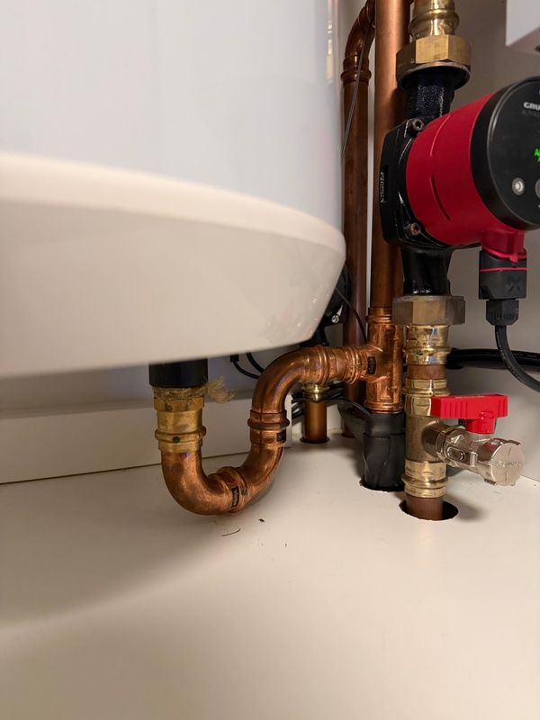

MarcKeulers schreef op donderdag 8 januari 2026 @ 16:10:
Ok, dus voor het buffervat (vanuit je vvw of radiatoren gezien ) Is de BT25 ook zo rustig maar een paar graden hoger ? Ik heb nog nooit zo’n rustige BT71 gezien … bij mij zit ie voor het buffervat ( zoals op de principe schema’s ) maar correleert hij bijna 1op 1 met de bt3 in dynamiek, niet qua temperatuur. Alleen als ik een SWW run doe wijken ze logischerwijze af … vraag me af of de sensor wel goed vast zit … en niet ruimte temperatuur aan het meten is …
Dat zeg jij goed, precies net voor de T splitsing. Zie hier rode kruis in het schema en zie daar onder de foto. De sensor lijkt goed en strak te zitten zoals 't hoort.
Afbeeldingslocatie: https://tweakers.net/i/idFkQ4V_6Qef__WG23Lsr8FtUy0=/800x/filters:strip_exif()/f/image/lWlFgzB3aqduKG9Sv3KnZ09Y.png?f=fotoalbum_large
Afbeeldingslocatie: https://tweakers.net/i/6d_Ia-QdoGmqkElUiwQKhhfkttk=/x800/filters:strip_icc():strip_exif()/f/image/lCTybQC2U7eQZtxWCRLCngV1.jpg?f=fotoalbum_large
Zier hier nog een foto van de gehele installatie zodat je idee hebt hoe 't geheel is:
Afbeeldingslocatie: https://tweakers.net/i/1qo_uX0Wxbhl3Pw5VWJny3SyHjU=/x800/filters:strip_icc():strip_exif()/f/image/SAofiNpbX0bnmMNakpLPiw3f.jpg?f=fotoalbum_large

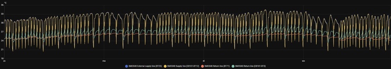

MvRtje schreef op donderdag 8 januari 2026 @ 19:27:
Ik merk voor het eerst sinds ik 12 uur geleden mijn gp10 naar laagste stand gezet heb dat het meer afkoelt in huis. Dit heb ik nog niet eerder gehad, deze gehele winter niet. Dus het lijkt erop dat ik toch minder warmte afgifte heb. Heb nu mijn gp10 weer naar auto adapt gezet. Lijkt erop dat ik voor mijn installatie hier geen betere resultaten mee haal.
Indien de installatie juist is ingeregeld zou de juiste regeling voor gp 10 constante druk zijn, en dan in de snelheid waarmee de flow zo veel mogelijk overeenkomt met gp 12.
Dit kun je uitzoeken door de temperaturen over bt3 en bt12 te vergelijken met de temperaturen over bt25 en bt71.

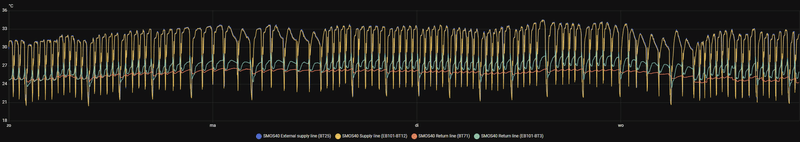

  • MvRtje
  • Laatst online: 15:37
G-addict schreef op donderdag 8 januari 2026 @ 19:36:
Zie hier afgelopen 3 dagen voordat ik GP10 verlaagd had.
Afbeeldingslocatie: https://tweakers.net/i/aYtx1U9_G70Mr9rlQuw9DrOS72A=/800x/filters:strip_exif()/f/image/i00h5xulzeUA6EDHTClc757p.png?f=fotoalbum_large
WP: NIBE S2125-12 - SMO-S40 / PV: SolarEdge 7200WP / SigenStor 17kW + 36kWh / Zeekr 7x AWD Privilege / Home Assistant / 2x Easee EV / Gardena Smart / Navimow H3000E-VF / Dreame X50 Master & X40 Ultra
  • MarcKeulers
  • Registratie: Februari 2024
  • Laatst online: 17:18
MvRtje schreef op donderdag 8 januari 2026 @ 19:34:
Zier er top uit! Wat mij verbaasde is de bt71 in deze grafiek
Afbeeldingslocatie: https://tweakers.net/i/pqrdBDjJf9llstkyyaWvZzQWnWM=/800x/filters:strip_icc():strip_exif()/f/image/scnJaVnWECeilL2sLNUXhEJ9.jpg?f=fotoalbum_large
Als ik die met volgende grafiek vergelijk is hij opeens anders, ook op 7 januari ..
Afbeeldingslocatie: https://tweakers.net/i/ihBupaFYm6fq7qipTi31886Cmuw=/800x/filters:strip_icc():strip_exif()/f/image/pzqKrIwCKWEbCD4zGILQhO3J.jpg?f=fotoalbum_large
Wellicht dat er iets misgegaan is, of zie ik iets over het hoofd, dan excuses!
Het enige verschil is de benaming en de dynamiek … vandaar mijn opmerkingen.
Die tweede grafiek ziet de BT71 er uit zoals ik verwachtte ..
NIBE SMO40 F2120-20, SE 9000 Wp, Victron 27,6 kWh

MarcKeulers schreef op donderdag 8 januari 2026 @ 20:11:
Ja bij de laatste heb ik de juiste sensoren/entiteiten gepakt. Goed om te horen dat alles er goed uit ziet.

MvRtje schreef op donderdag 8 januari 2026 @ 19:39:
Hey, mooi om te zien dit! Ik zie in een andere post van jou dat je een parallel buffervat hebt, maar dan aangesloten op 2 leidingen, dus met 2 t-stukken tussen de aanvoer en retour.
Je ziet dat bt12 en bt25 nagenoeg gelijk zijn over de gehele periode. Dat is vrijwel onmogelijk indien het buffervat met 4 leidingen is aangesloten zoals bij mij, dan krijg je enorm veel menging tussen het opwek- en afgiftecircuit.
Naar mijn idee zie je hier zeer duidelijk het voordeel van deze aansluitmethode.
  • MvRtje
G-addict schreef op vrijdag 9 januari 2026 @ 08:48:
Goed om te horen, bedankt. Heb ook het idee dat het nu erg goed draait, gp10 draait nu ook weer op auto adapt en temperatuur binnen is weer terug naar 21,5+. Ik denk dat de flow prima is op deze manier.
Helaas moet de ruimte/kast verbouwd gaan worden over paar maanden door wat veranderingen in de woning. De installateur gaat de gehele installatie ontkoppelen en moet 2 kasten er langs opnieuw opgebouwd gaan worden waar in de toekomst ook een 400 liter boiler in zou kunnen voor SWW op moment we dit toe willen gaan voegen. Nu draait SWW nog via onze ketel op zolder. We kunnen dit pas gaan omzetten op moment we een badkamer verbouwing gaan doen omdat we het circuit moeten omgooien dan.
Nu twijfel ik om 2 kranen tussen de parallelbuffer te laten zetten zodat ik eens kan testen met het buitenspel zetten van dit vat. Ik heb namelijk veel verhalen hier gelezen dat deze UKV helemaal geen nut heeft als je groot vloeroppervlakte hebt die als ook als buffer dient. Wat is jullie advies hierin? Zone regeling heb ik wel maar gebruik ik voor 80% van het verwarmde oppervlakte niet.
Tevens twijfel ik om de installateur direct een flow meter er tussen te laten hangen en deze aan te sluiten op de SMO S40 zodat ik ook mijn COP kan gaan berekenen. Zijn hier bepaalde flow meters voor die aangeraden worden of kan ik dit het beste bij de installateur neerleggen?
Dank weer voor jullie reacties.

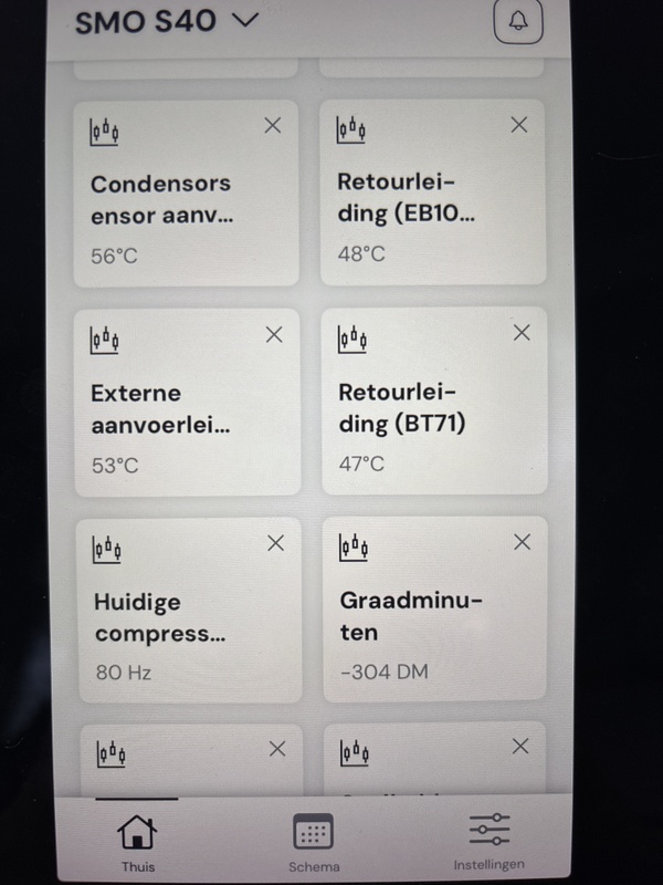

thijsbov schreef op vrijdag 9 januari 2026 @ 21:28:
Hmm, hij is wel c.a. 3 graden warmer dan de RMU Sensor. Zou wel gebruikelijk zijn. Vind 't eigenlijk raar dat de smo de waarde dan niet gewoon leeg laat.
Ik lees bt50 uit via Modbus tcp op adres 26 en daar verschijnt niets. Ik had ook de indruk dat ik de binnentemperatuur van de RMU S40 zo kon uitlezen op de SMO S40 maar zo werkt het niet. Ik ken ook geen ander adres waarmee je de temperatuur (en luchtvochtigheid) van de RMU S40 kunt uitlezen.

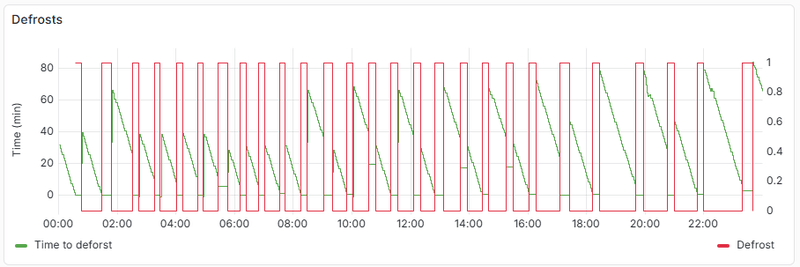

ReLight
echo("What Now ? !")
11 vandaag. Gaat veel beter sinds ik de doeltemp op 20c op de RMU heb gezet hier (groot huis, vv en rad, icm tado), als de s2125 overtrekt dan komt hij er met dit weer moeilijk uit. . Pomp staat beneden tegen de zuidgevel met voldoende afstand. Koude zuid en Oost wind hebben veel impact en een 99% humidity icm wind ook dan.

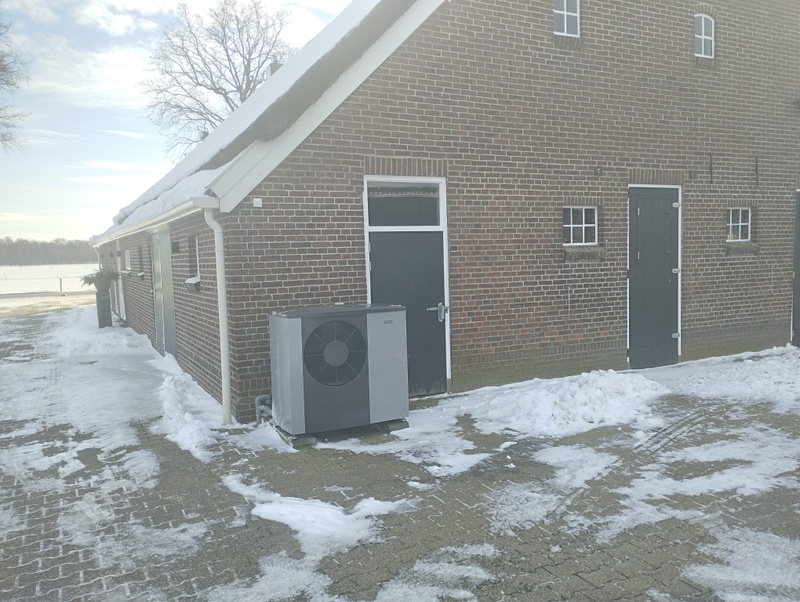

Hier staat de F2050-6 op het garagedak. Nu inmiddels is het dak voorzien van een groen dak. De resonantie is daardoor ook sterk verminderd.
Hier onder de opstelling en de weergaven van BT16 vandaag.
Nogal open gebied hier maar de buitenunit staat met de zijkanten ongeveer oost-west.

De warmtepomp staat hier aan de noord kant van het huis (de ventilator "kijkt" exact naar het noorden):
Afbeeldingslocatie: https://tweakers.net/i/YDBviNgjPm5deKYS0-AGYnEgnaI=/800x/filters:strip_icc():strip_exif()/f/image/Wm1zjqSlczbALJamHLynTIjG.jpg?f=fotoalbum_large
Afstand tussen de warmtepomp en het huis is 44cm.
Vandaag heb ik tot dusver 10 defrosts, allemaal op de vloer. De berekende aanvoer temperatuur is momenteel rond de 31 graden, retour temperatuur (BT3) vlak voor een defrost is ongeveer 28 graden.
Het merkwaardige is dat ik momenteel helemaal geen last heb van foutcode 418 (te lage flow).
Ik zie wel dat de defrost counter soms niet tot 0 telt en dat er dan al wel weer een defrost wordt uitgevoerd.
Dit was het defrost gedrag gisteren:
Afbeeldingslocatie: https://tweakers.net/i/PuPisaOWFXFgV9JJdrJOFUi-ntA=/800x/filters:strip_exif()/f/image/If0Nq6qqf6OKLK5IYjxlXmDR.png?f=fotoalbum_large
In de handleiding staat:
Als de verdamper te koud is, start er een "beveiligde ontdooiing" op. Deze ontdooiing kan eerder starten dan de reguliere ontdooiing.
Ik weet niet wat "te koud" is. Gisteren heb ik wel een BT16 temperatuur gezien van -21 graden vlak voor een defrost, maar ook wel -15 graden.

Ik weet niet waar je deze wil kopen, maar ik heb de wireless Mbus versie van de Multical 303 in Duitsland (Spewa) gekocht voor ca €150,- exclusief de adapters/inbouwset voor in het leidingwerk. In NL betaal je vaak de hoofdprijs.
Jouw oplossing met de ir gateway heb ik niet onderzocht
Ik moet nog een adres zoeken, zie in NL niet heel veel adressen voor dit geheel. Wil graag voor de Multical 403-T gaan (Koud en warm) en de Kamst-IR zodat ik hem kan uitlezen in HA en daar de juiste berekening voor COP kan gaan maken.
Volgens bepaalde info kan het zijn dat de 303 te klein is, of zeg jij dat dit meer dan voldoende moet zijn?

Hier bij -2 gr spelen met name de 3 uurs timer (AMS10-12) (2,5 uur bij de F2050-6) defrosts (om de olie terug te pompen) en ademt het systeem weer rust uit.
Ongetwijfeld. Echter, heb ik sinds de reset vorige week geen enkel bevriezings probleem meer gehad en gaat iedere defrost goed, waar ik verwacht had dat hij gisteren weer bevroren zou zijn (zoals de laatste tijd iedere keer was bij temp van +5 naar lager gaande)

Weet je ook waarom nu de verschil tussen werkelijke aanvoer en de retour hoger is geworden? Lijkt mij iets te hoog wat kan hier de oorzaak zijn?
En wat gebeurt er als de delta T zo hoog is? Wat kan ik hier uit halen?
Het is koud buiten.
