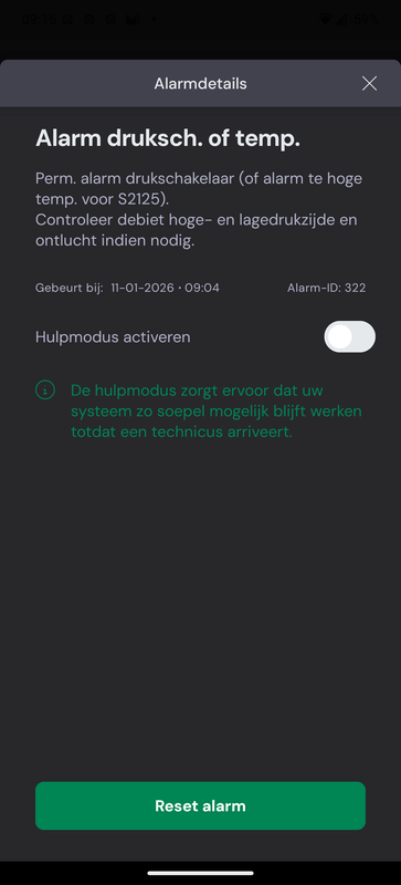

  • Aziraphale
  • Laatst online: 02:03
Iemand bekend met onderstaand alarm? Ik heb gereset en hij draait nu weer, maar wat kan ik doen om het te voorkomen of moet ik de installateur appen?

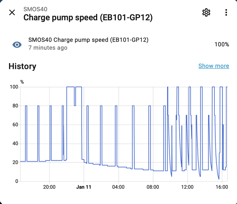

  • saturn21
  • Laatst online: 21:42
Ik liep eerder vanochtend door de installatieinstellingen van mijn SMO S40 (met F2120) en het viel op dat de pompsnelheid van de GP12 door de installateur bij SWW op 100% was gezet (dus 'auto' uitgezet). Bij verwarmen en koelen staat hij wel op 'auto'. Ik had hem daarna als experiment ook op 'auto' gezet, maar zag meteen een heel ander plaatje in Home Assistant wat mij toch wat verraste - zie plaatje hieronder (vanaf 9:30 staat hij op 'auto'.)
Afbeeldingslocatie: https://tweakers.net/i/-EBsXROLGs7p9dQBx9bIbE6OUfk=/800x/filters:strip_exif()/f/image/W9kMYNyX2pAfzDMHE6eQ2HgF.png?f=fotoalbum_large
Ik had verwacht dat het de "100%" pieken zou beinvloeden, maar het lijken juist de periodes waarom de GP12 op ±20% draait te beinvloeden. Is dit te verklaren? En weet iemand een reden om hem bij SWW op 100% te zetten?
  • RedGolf
  • Laatst online: 20-10 00:51
saturn21 schreef op zondag 11 januari 2026 @ 16:41:
Belangrijkste vraag is of SWW verwarming gebeurt met maximaal vermogen of op basis van deltaT. Dat laatste is gebruikelijk. Hij zal een temperatuur aanhouden welke de deltaT boven de bt6 ligt. Zo wordt zo efficiënt mogelijk opgewarmd.
Het lijkt dat je boiler erg vaak wordt opgewarmd, bij mij is dat meestal 2x per dag.
Indien je standaard NIBE pompen gebruikt (zonder display) heb je geen idee wat de pomp werkelijk doet. Je kunt de flow vast op 100% zetten maar indien de spiraal een forse weerstand heeft, kan hij evengoed maar 60% halen. Bij hogere waarden neemt vooral de druk toe maar niet de flow. De weerstand van zo’n spiraal kan hoog zijn. Ik heb overigens geen NIBE SWW vat maar een Nexus horizontale boiler. De prijzen van NIBE zijn erg stevig zeg maar.

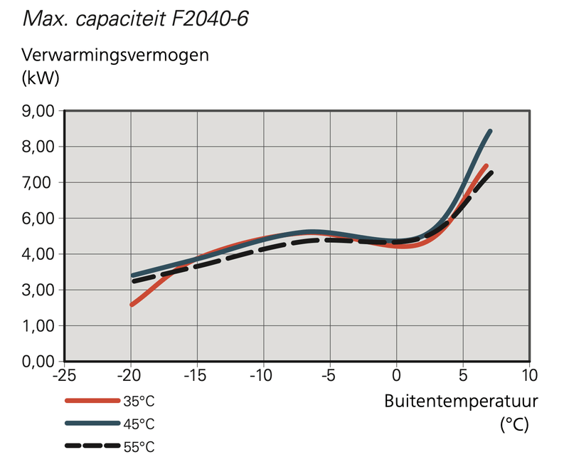

Na een periode van nauwkeuriger monitoren zie ik dat het Delta T‑verschil tussen BT71 en BT25 bij mij meestal tussen de 10 en 18°C ligt. Het verschil tussen BT12 en BT3 blijft juist erg laag, rond de 2–3°C. Ik vraag me toch af of dit normaal is.
F2040-6 | SMO-S40 | Hygiene boiler 200 L | Alleen radiatoren | HoekHuis BJ 1952 | Buffervat 25 L | Wilo Yonos PICO circulatiepomp | NIBE RTS 40

warsame schreef op maandag 12 januari 2026 @ 10:12:
Als je het afgiftesysteem op radiatoren zet, is mijn ervaring met een 4-poorts buffer dat hij via de GP12 snelheid naar de waarde van BT71 toe regelt.

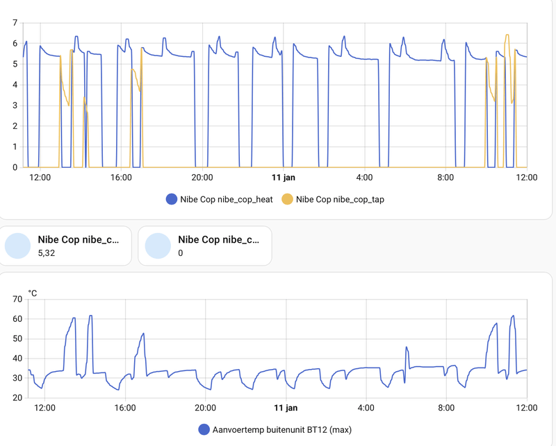

Ik heb vandaag na 11 uur een aantal instellingen van mijn warmtepomp aangepast en het gedrag verbeterde direct. Dit heb ik gewijzigd:
Radiatoren + vloerverwarming → Radiatoren
DOT blijft op –10
Handmatig geselecteerd vermogen bij DOT blijft Aan (12 kW)
Verwarming stond op “Auto = Uit”, nu op “Auto” gezet
Handmatig 70% vervalt nu, omdat Auto dit zelf regelt
Warmwater blijft op Auto
EB101 GP12 niet aangepast
Na deze wijzigingen is het verbruik gedaald van ongeveer 2000 W naar rond de 500+ W.
De PB4‑druk is van 30–37 bar teruggezakt naar een stabiele 21+ bar. Die hoge druk in combinatie met de hoge compressorcurve was waarschijnlijk de oorzaak van het “duuuuh”-geluid waar ik zoveel last van had.
Het huis warmt nu rustiger op, de compressor draait rond de 35 Hz en het geluid is sindsdien veel minder.
Ook bewegen de graadminuten weer normaal; eerder bleven ze vast op 259 DM.
Ik ben voorzichtig positief. Natuurlijk helpt het huidige weer mee om de warmtepomp rustiger te laten draaien, maar de problemen begonnen al op 11 december toen het weer vergelijkbaar was. Wel is mijn Ta gedaald van ongeveer 47C naar 38C. De thermostaat staat nog steeds op 21C, maar de radiatoren voelen nu duidelijk minder warm dan voor de wijziging. Tijd zal leveren.
@Knowbody @RedGolf dank voor de feedback.

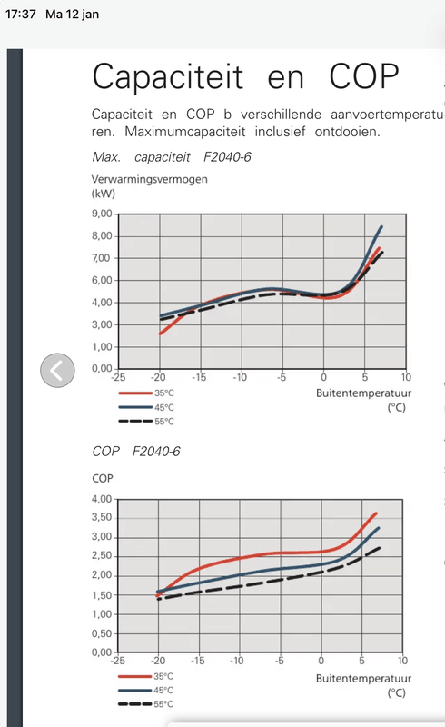

@warsame
Je schrijft oa. “ Handmatig geselecteerd vermogen bij DOT blijft Aan (12 kW)” …
Is dat logisch bij een WP die dat vermogen niet haalt?
F2120-16 SMO-S40 ELK9 RMU-S40 boiler RSV300X buffer-serieel UKV100 Alleen Radiatoren (8 beg.grond,5 op etage) PV9200Wp Oppervlak 2x100m2 600m3 Vrijstaand bouwjaar 1992 sinds 2023 gasloos Energielabel A++
  • warsame
  • Laatst online: 20:31
AnJaJoRe schreef op maandag 12 januari 2026 @ 16:55:
@warsame
@AnJaJoRe Ik moet bekenen dat ik niet wist of de F2040-6 WP dat vermogen niet haalt. Waar zie je welke mogen deze WP kan halen? weet jij zo welke vermogen bij DOT best practice is voor radiatoren?

  • Knowbody

7.1.2.3.1 EB101 GP12
Verwarming: Intermitterend. Dit heeft mijn installateur bewust zo ingesteld, maar ik vermoed dat dit eigenlijk op Auto zou moeten staan. Kan iemand dit bevestigen?
Als je 70% op gp12 zet is het geen wonder dat je dT tussen BT12 en BT3 of BT3 en BT71 niet passend is !
Op auto zetten. Dat was misschien al voldoende en kan de zaak weer terug op rad+vvw
Edit: ik lees dat je al wijzingen hebt doorgevoerd. Dan is dit mosterd na de kroketjes

warsame schreef op maandag 12 januari 2026 @ 17:08:
Ik zou iets verwachten wat past bij het vermogensprofiel wat in de gebruiksaanwijzing staat,
Afbeeldingslocatie: https://tweakers.net/i/FbTBoSwPAUESmI2LOLJI9UjCEHQ=/x800/filters:strip_exif()/f/image/Z5qs0HCLuwo9HJDMCPHpVwF1.png?f=fotoalbum_large
In deze grafiek is het vermogen voor deze WP iets minder dan 6kW bij -10’, daar zit vast wel wat marge in, maar ik zou dus 6kW invullen
In mijn F2010-16 staat in de overeenkomstige grafiek bij -10’ een waarde bij verwarming 55graden (radiatoren immers) 11,5kW, ingevuld heb ik 12kW bij DOT -10
[ Voor 8% gewijzigd door AnJaJoRe op 12-01-2026 17:46 ]

AnJaJoRe schreef op maandag 12 januari 2026 @ 17:42:

  • lps
  • Registratie: Januari 2024
  • Laatst online: 23-08 12:27
lps
RISL schreef op maandag 12 januari 2026 @ 10:21:
Gisterenavond een stomme fout gemaakt.
De VLV van de schuur (100 m2) stond sinds eind november uit, maar de watertemperatuur zag ik richting 0 graden gaan de afgelopen dagen. Dus toch maar open gezet voor wat circulatie om bevriezing te voorkomen.
Op zondagavond gaat echter ons weekendverlaging weer uit (vrijdag t/m zondag stooklijn -4 zodat we in het weekend lekker de houtkachel stoken).
Dat resulteerde in -2100 graadminuten, aanspreken van het intern element en dus als resultaat dat ik vanmorgen om 7 uur al 45 kWh had verstookt.
De schuur is wel flink opgewarmd nu, dus gelijk maar dicht gegooid.
Is er iemand die eens wil meedenken? Ik heb bij het aanleggen getwijfeld om de retour van het huis als aanvoer voor de schuur te gebruiken, zodat je minder 'hoogwaardig' water gebruikt en dus meer energie uit het water haalt. Dat plan uiteindelijk niet gedaan vanwege de grote kans op vele defrosts. Ook denk de WP dan natuurlijk dat hij enorm achterloopt in de graadminuten.
Er zit een open verdeler op, wellicht toch voor een pompgroep gaan waarbij je een deel van het retourwater gebruikt? Ik had nog wel met een kogelkraan enigszins geknepen, maar dat is natuurlijk ongecontroleerd.
Ik heb de spullen voor naregeling liggen, ik zou ook op die manier een lagere temperatuur kunnen bereiken dan in huis (graad of 12 tot 14 zou mooi zijn voor het vocht).
Nu was het natuurlijk extreem, het retourwater ging van 24 graden naar 16 graden op het moment van open zetten van die groepen en bij het sluiten ging het van 21 naar 29 (en de graadminuten zijn als een raket doorgeschoten naar ver boven 0). Dat komt omdat ik de vlv uit had gezet toen het echt koud ging worden, voortaan dus maar een beetje aanhouden.
Iemand wellicht tips of gedachtes hierover?

RISL schreef op maandag 12 januari 2026 @ 19:38:
Bedankt! Stooklijn zit hier op 4.
Verschuiving-1, soms -2
Hier 3-0 dus bijna gelijk.
Overigens heb ik dit op de verdieping in de woning ook zo gedaan. Naregelingen uitgezet en (op de badkamer na) de flow van de groepen minimaal gezet. Zo blijft de vloer aangenaam warm voor de voeten en zit ik niet de verdieping warmer te stoken dan de begane grond, warmte gaat immers omhoog.
Overigens snap ik mijn temperatuurverschil tussen de bt 12 en bt 25 nog steeds niet als ik de andere reacties hier lees. Met een buitentemperatuur van 7 graden op dit moment bedraagt dit verschil nog steeds bijna 5 graden.
enigste reden die ik me kan bedenken ik de de gp 10 harder draait dan de gp12 en daardoor koud retourwater via het buffervat mengt met het warme water wat van de pomp afkomt. Alleen staat de gp10 ingesteld op 1m3/u dus dat kan nooit veel zijn lijkt mij.
Dit verklaar denk ik wel waarom de gp12 altijd op 100% draait. Hij wil immers meer warmte naar de bt 25 krijgen.
Afbeeldingslocatie: https://tweakers.net/i/d6nluqALHxzUfqvuiwBz1UhHWQQ=/800x/filters:strip_exif()/f/image/CxQ7Or40v5nkKRXj5wbek7kf.png?f=fotoalbum_large
Huis A++, Nibe-F2040-8 + VVM 320 + RMU40, 23 sunpower, SolarEdge Home Hub 3-fase 8kW met Home Back-up interface, 23 kWh SolarEdge batterij, vrijstaand woonhuis bj.1986, verbruik 6.000 kWh, gasloos vanaf 2018.

Dat ben ik dus ook aan het proberen, maar als ik met de gp10 nog lager ga zitten krijg ik koudere plekken in de vloer, los daarvan lijkt mij dat de gp12 toch wel 1m3/u moet geven. Ik heb al liggen zoeken naar specificaties van de gp12 maar krijg nog geen duidelijke tabel gevonden.
Hangt een beetje of van de aanwezige weerstand maar de gp12 kan wel 2 m3 geven op vol vermogen. Dus zou dan eerder gp10 hoger zetten.

Bij mij stond de snelheid circulatiepomp op auto en altijd best laag, rond de 30 / 40%. Door de vloeren kwam ook maar 1.5 / 1.7 l per minuut doorheen. Stel ik verhoog de circulatiepomp snelheid naar 75%, is dit dan schadelijk voor de warmtepomp? En krijg ik dan in ieder geval meer water door de vloeren heen?

kayano55 schreef op dinsdag 13 januari 2026 @ 10:19:
Heb je alleen een laadpomp of ook nog een secundaire pomp?
1,5-1,7 liter is dat per groep? Hoeveel groepen en hoeveel m2 vloerverwarming heb je?
In principe regelt ie dit zelf en blijkbaar kan hij zijn warmte kwijt dus hoeft de pomp niet harder te lopen...
Schadelijk zal het niet zijn, en je kunt het hoe dan ook proberen, om te kijken of dat de flow verbeterd, maar je kunt ook kijken of de groepen in de vloer wel helemaal open staan.
