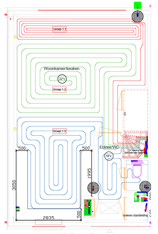

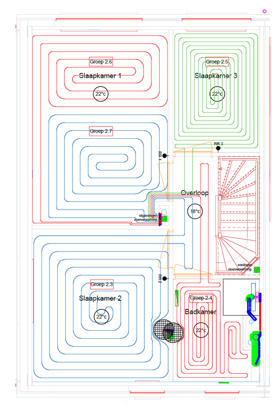

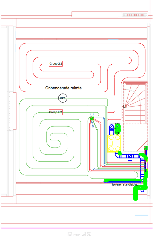

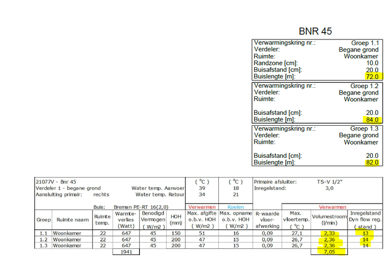

Als je de dT bij DOT kleiner zet gaat de flow omhoog (niet direct, duurt even)
Belangrijk is dat de warmste groepen (dus die met kortere lussen) minder flow krijgen.
Ik heb hier ook wat documentatie gevonden m.b.t. de lengte van buizen en de inregeling door de installateur:
De verdelers op de begane grond:
Afbeeldingslocatie: https://tweakers.net/i/nz9soO9S-doz6ZMSTDklxmfM5cw=/x800/filters:strip_exif()/f/image/6MxaWGSb3leW4wzwcJ9cgphM.png?f=fotoalbum_large
Afbeeldingslocatie: https://tweakers.net/i/hHlspRUqP6eCgvL-du5EKlp4WV0=/800x/filters:strip_exif()/f/image/hZuJF3QhybAzeWQb6ZViyP5O.png?f=fotoalbum_large
Eerste verdieping:
Afbeeldingslocatie: https://tweakers.net/i/FhCNO4WVl9X5hQgCYb_uPTwNsgI=/fit-in/4000x4000/filters:no_upscale():strip_exif()/f/image/vP2uIK0PN7yVrieKPgtUEReU.png?f=user_large
Afbeeldingslocatie: https://tweakers.net/i/Jg99EBEVWuOKybXILrO4FuVNI1g=/x800/filters:strip_exif()/f/image/uIrjdDr5QymaMqvgZuQlZ6J1.png?f=fotoalbum_large
Zolder
Afbeeldingslocatie: https://tweakers.net/i/A2QEZ-7C-NR64_mXnXyEg3u2nW4=/x800/filters:strip_exif()/f/image/eepZIVuJEybqRfwMB0liBxhJ.png?f=fotoalbum_large
Afbeeldingslocatie: https://tweakers.net/i/KGSU1lHgUOfOiHGUMprXtqcaZ2g=/800x/filters:strip_exif()/f/image/Zg6973QsRp2pqYneTB8FtZXZ.png?f=fotoalbum_large

kayano55 schreef op woensdag 14 januari 2026 @ 09:31:
Bij de berekening zijn ze uitgegaan van 40 graden watertemperatuur door de vloer. Dat is CV bereik en normaal gesproken erg hoog / niet efficient voor een WP die je liefst met 20-30 graden laat werken. Doordat in dit geval de leidingen ook nog eens 20cm uit elkaar zijn gelegd is het niet ideaal en kan het best wel zo zijn dat je het moeilijk op lage temperatuur warm krijgt.
Aangezien ze op sommige plekken de afstand kleiner dan 20cm hart op hart genomen hebben zullen dat als de groepen vol open staan inderdaad hotspots worden. Die moet je denk ik wat knijpen (minder flow door die groepen). Dan komt het geheel wat meer in balans.
Dus ik denk dat je met deze opzet er niet onderuit komt om waterzijdig te gaan inregelen en in sommige groepen de flow een beetje te beperken.

HRV schreef op woensdag 14 januari 2026 @ 12:36:
Het probleem zit juist daar, ik kan een groep niet apart knijpen als ik aan die rode ventielen draai, of ze gaan dicht en als ik het helemaal opendraai komen die op een maximaal punt dat vooraf is ingesteld. Moet ik dar via een andere module aanpassen? Dit kwam ik tegen:
Eerste verdieping:
Zolder
Nette documentatie. Totaal 17 lpm, dat is een flow die past bij een 6 kW warmtepomp.
De flow per groep lijkt niet raar hoor.
Met dynamische flow regelaars heb ik geen ervaring. Mijn inziens een luxe onzin.
Staar je niet blind op de temperaturen. Met 30-25 krijg je het ook 21 a 22 graden.
Ik stop ermee.

Knowbody schreef op woensdag 14 januari 2026 @ 20:56:
