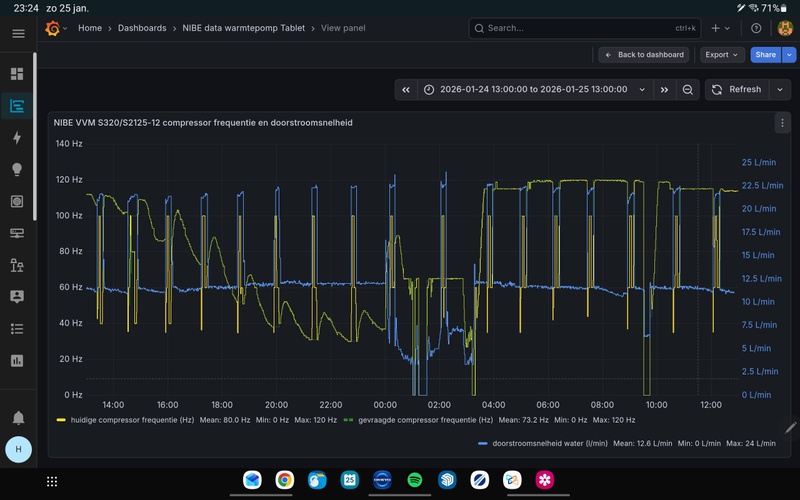

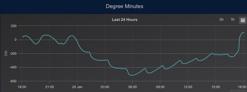

  • havisoft
  • Registratie: Juni 2020
  • Laatst online: 19:41
Vandaag constateer ik dat mijn warmtepomp om, een mij, onverklaarbare reden dusdanig laag in zijn graadminuten is gegaan dat de ELK is bijgesprongen zowel op 3KW bij (DM 760) als zelfs even op 6KW (DM 860) terwijl de buitentemperatuur niet echt veel anders is als de afgelopen perioden waar de ELK niet aangesproken werd (zie afbeeldingen hieronder) Ook vraag ik mij af waarom de berekende aanvoertemperatuur erg (te) hoog is.
(In de bijlage is overigens te zien dan ik de graadminuten om 9:30uur op 0 heb gezet om dat de binnentemperatuur goed is en ik het daarom onnodig vond om de ELK steeds te laten bijspringen.)
Ook is mijn indruk dat de warmtepomp niet optimaal functioneert. Wie kan hier iets zinnings over zeggen?
Afbeeldingslocatie: https://tweakers.net/i/thZzUL2_z9L-N3c1M9Afj7hYuAM=/800x/filters:strip_exif()/f/image/NNWS8X9jaRuuF9yNxyedjJ5F.png?f=fotoalbum_large
Afbeeldingslocatie: https://tweakers.net/i/6P-LN29oCamn_8nJBt9kRGH-DLY=/800x/filters:strip_exif()/f/image/lzjcvdCxPKMWl4pwoH4YbWUD.png?f=fotoalbum_large
[ Voor 16% gewijzigd door havisoft op 25-01-2026 13:51 ]

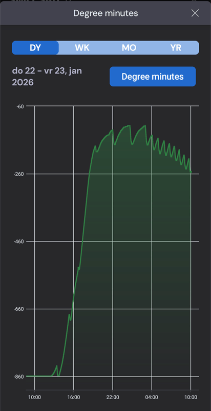

  • MarcKeulers
  • Registratie: Februari 2024
  • Laatst online: 17:33
Gerbenvl schreef op zaterdag 24 januari 2026 @ 07:54:
Grappig, hele andere aanpak inderdaad.
Bij een enorme reductie van graad minuten na SWW is het bij mij binnen ook wat koud. Wel alleen als het flink vriest. Bij terug wissel naar verwarmen zorgde max aanvoer verschil er dan soms (!) voor dat de GMs naar 0 schoten. Terwijl het wel nog wat fris was binnen. Dat vond ik zonde, daarom wat gerekt.
Hoe werkt dat bij jou dan? Als je deze setting erg strak zet dan klopt de graad minuten regeling eigenlijk niet meer omdat hij regelmatig naar 0 zal schieten?
Runs van 10 uur: ja gok dat dat komt door je eigen compressor curve en relatieve start bijverwarming dan heeeel erg laag? Ik doe geen eigen compressor curve. Op jaarbasis zit ik op een gemiddelde van runs van 70 mins nu. Meestal langere runs, maar defrosts en kortere runs in voor en naseizoen trekken het gemiddelde naar beneden.
@Gerbenvl , hierbij drie plaatjes van vandaag tot 18 uur. De compressor frequentie , de graadminuten en de BT25.
Op het eind zie je de BT 25 omhoog schieten dat is vanwege de warmte van de houtkachel (3 kW via warmtewisselaar), de graadminuten maken dan een sprong naar 0, prima op dat moment !
Op andere dagen heb ik “interferentie” van de SWW, dus niet zo’n mooie lange run van bijna 18 uur …
De BT 25 wijkt max 2 graden af van de setpoint van 31.5 ongeveer de hele zondag, totdat de kachel meedoet. Aan het eind van zaterdag zie je effect van de kachel tot een uur of 23:00.
Hoop dit maakt mijn huidige setting een beetje duidelijk … iedere situatie is anders, dit lijkt ok te werken voor mijn situatie … wellicht iets te krap ;-)Afbeeldingslocatie: https://tweakers.net/i/Aka3O0QXL5D50uVBO_GISeLk3yI=/800x/filters:strip_icc():strip_exif()/f/image/1oCnnXMguV8bcyeCyWHLsiT5.jpg?f=fotoalbum_large

  • cgms
  • Registratie: November 2024
  • Laatst online: 21:59
havisoft schreef op zondag 25 januari 2026 @ 13:36:
Het lijkt er op dat je een hele lange SWW run hebt rond middernacht (2,5 uur) waardoor de graadminuten wegvallen. De wtp lijkt niet het vermogen te hebben om dat daarna weg te werken, in combinatie met de oplopende gevraagde aanvoertemperatuur, en de lange defrosts van de s2125-12. Draaide de warmtepomp op bijna vol vermogen na 3.00 uur? Zo niet, dan moeten misschieniets aangepast worden zodat die sneller optoert (DOT?). Verder vind ik er wel erg veel variatie in de gevraagde aanvoer temperatuur, maar dat kan ook er aan liggen dat in mijn systeem met alleen vloerverwarming de gevraagde temperatuur ook nooit hoog ligt ( ik kom niet boven de 27 graden).
Nibe S2125-12, SMO S40, vrijstaande woning 190 m2 vloerverwarming (1973, gerenoveerd 2023), Zehnder Q450, 28 zonnepanelen O/W met veel schaduw, Enphase IQ8/IQ8+ micro-omvormers

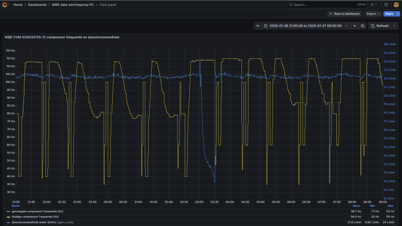

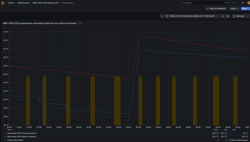

  • havisoft
cgms schreef op zondag 25 januari 2026 @ 22:18:
@cgms en @MarcKeulers Ja de warmtepomp draaide op vol vermogen (120 Hz) zoals in de afbeelding hieronder te zien is de DOT staat op -10. Ik werk met curve 7(-1) en geen ML de filtertijd staat op 24 uur.
Wat zou ik nog kunnen optimaliseren?
Ter extra info:
Ik heb een vrijstaand huis uit 1986 (niet na geïsoleerd) en een VVM S320 met S2125-12 buitenunit. Op de begane grond zit een vloerverwarmingsverdeler met pomp en 8 groepen aangesloten. Op deze vloerverwarmingsverdeler zit een Grundfous ALPHA1 15-60 BP pomp die ingesteld staat op constante druk in de laagste stand. Daarnaast een thermosstaatkraan die op een temperatuur van 45⁰ ingesteld is en een mengventiel wat op een zo hoog mogelijke druk (0,5 bar) is ingesteld om menging aanvoer- en retourwater te voorkomen. Op de verdieping zijn er nog een 4-tal “normale ”plaatradiatoren aangesloten die er alleen maar voor moeten zorgen dat het niet “te koud” wordt boven. Deze radiatoren staan bijna dicht (kranen 2 slagen opengedraaid) zodat er boven niet te veel flow ontstaat wat negatieve gevolgen heeft voor de vloerverwarming op de begane grond. Daarnaast nog een badkamer radiator waarbij de kraan wel volledig open staat.
(Ik weet dat een pomploze vloerverwarmingsverdeler beter zou zijn maar ik verwacht niet dat de besparing op energiekosten als gevolg van het vervangen van de vloerverwarmingsverdeler op zal wegen tegen de kosten die de vervanging met zich meebrengt).
Afbeeldingslocatie: https://tweakers.net/i/GtocxSMB-k6VCoXWJRZ8Xg5-S4M=/800x/filters:strip_icc():strip_exif()/f/image/uCYlp4lDdjt7W8tZHmoS1VRS.jpg?f=fotoalbum_large

  • cgms
@havisoft Wat betreft de verdeler: De COP van een warmtepomp daalt geloof ik 2% per graad hogere aanvoer temperatuur, dus daar valt zeker wat te winnen. Als je een lagere aanvoer temperatuur hebt, dan worden ook de variaties in die temperatuur minder.
Dit lijkt me echter niet het hoofdprobleem wat je hebt. Dat is tweeledig:
1. De lange tijd die je warm water nodig heeft om op te warmen: Ter vergelijking: na een half bad (4 jarig zoontje) gisteren had mijn 200 l SWW vat ongeveer 70 minuten nodig om weer volledig op temperatuur te komen. Bodem van mijn vat was ook ~30 grC, en het midden was ~45 grC. Ik weet echter niet zeker of de systemen helemaal vergelijkbaar zijn. 2,5 uur is echter lang in vergelijking met mijn run, en dus ook 2,5 uur dat de graadminuten wegzakken (al lijken ze wel bevroren voor een deel van die run?). Ik kan de vinger echter niet op een oorzaak leggen.
2. Het heel snel oplopen van de gevraagde aanvoer temperatuur. In de grafieken dat het verschil in aanvoer en afvoer heel klein is als de gevraagde aanvoer daalt, en heel groot als deze stijgt. Een warmtepomp is ontworpen wordt uitgelegd voor een maximum constante warmte, maar heeft geen extra capaciteit om een woning snel op te warmen (met name die vloer heeft vele extra warmte nodig bij het schommelen van de aanvoer temperatuur, omdat deze helemaal mee verwarmd moet worden). Ik kan niet helemaal zien of dit samenhangt met de 7-curve en de schommelingen van de buitentemperatuur. Het 24-uurs filter doet hier voor zover ik weet niets mee. Dit is alleen om te bepalen of er verwarmd of gekoeld moet worden. De actuele gevraagde aanvoer temperatuur kijkt alleen naar de actuele buitentemperatuur, in combinatie met eventueel een correctie van de RMU (als dit aan staat) en/of een correctie voor de weersvoorspelling (als die aan staat). Controleer of het minimum en maximum van die gevraagde aanvoer curve overeenkomen met die 7, -1 curve. Zo niet, dan is er nog een extra invloed actief die je misschien uit moet zetten. Als er geen extra invloed actief is, moet je misschien kijken of er een andere manier is om de gevraagde aanvoer temperatuur stabiel te krijgen.

  • RedGolf
  • Laatst online: 20-10 00:51
havisoft schreef op maandag 26 januari 2026 @ 10:47:
Ter extra info:
1) De VVM S320 heeft een 178 liter boiler toch? Deze verwarm je (bt6) van ca 35 naar 60 graden ofwel een dt van 25 graden. Daar is 18.656kJ voor nodig ofwel 5.2kWh. Zelfs wanneer de S2125-12 op half vermogen (4-5kW) draait zou deze klus in ruim een uur gedaan moeten zijn. Geen idee hoe de instellingen zijn maar in mijn SMOS40 heb ik de pompsnelheid op handmatig 70% gezet vanwege de zeer lage flow (gejutter van GP12) en traagheid. Kijk ook of hij op dt laden (en niet eindtemperatuur) staat dus de aanvoer temp ligt telkens ca 5 graden boven de actuele boiler temperatuur en komt uiteindelijk uit op c.a. 65 - 70 graden (wat fors is).
Misschien moet je bt6 ook niet zover laten dalen. Ik ben een horizontale boiler gewent en daar liggen (om logische redenen) de waarden van Bt6 en Bt7 veel dichter bij elkaar, er wordt dus vaker bijgeladen.
2) Ik heb min of meer dezelfde uitdaging en heb wel de vloer unit vervangen door een zelf gebouwde unit (iets anders paste niet). Deze bestaat uit een pomp...jawel en een door de woonkamerthermostaat aangestuurde 3 wegklep (0-100%) welke de recirculatie regelt (0-100%). Bij gemiddelde buiten temperaturen staat deze klep op 100% en gaat het CV water direct de vloer in. Bij hogere temperaturen gaat (moet) hij gaan mengen omdat anders de vloer te heet zou worden. Immers om de badkamer comfortabel te houden is daar wel een behoorlijke aanvoer nodig van 40-45 graden idem in een kantoortje achter. OP zich werkt dit nu qua comfort en optimaal verbruik. Maar de verschillen in flow door het systeem zijn hoog waardoor diverse radiatorkranen stevig beginnen te ruisen zodra de vloer begint te smoren of zelfs dicht gaat, C.a. 2/3 tot 3/4 van de afname valt dan weg met hoge drukken (overflow in radiatoren) tot gevolg. Dit moet ik nu gaan oplossen door druk gecompenseerde radiator kranen. Truuks met proprotionele of AutoAdapt instellingen van de CV pomp (GP10) hebben niet het gewenste resultaat (in mijn geval).
Wat ik wil zegen is dat de aanpassingen die je misschien wil doorvoeren wel eens meer onvoorziene consequenties kan hebben dan wat rendement verbetering. Ik vind het leuk en zoek de grenzen op, maar de modificatie die ik nu mag doorvoeren gaat (alweer) c.a. 300,- kosten aan een paar radiator kranen en 2 onder blokken in een druk gecompenseerde (dus duurdere uitvoering) en dan voer ik het zelf uit.
Wat ik gedaan heb is het efficients maar niet eenvoudig en prijzig (kosten van de unit ca 1000,- aan een pomp, regelaar, pomploze verdeler en diverse onderdelen). Mogelijk zal een pomploze verdeler niet goed werken omdat deze niet kan begrenzen wanneer je radiatoren (badkamer) een paar graden meer nodig hebben. Je kunt dan je vloerverwarming verder smoren, maar dan stijgt je Dt en dus je aanvoer weer. Dus nog niets opgeschoten.
Nibe S2125-12, SMO S40, ELK9, Vloerverwarming+radiatoren Enphase 7560Wp, ABB SCU200

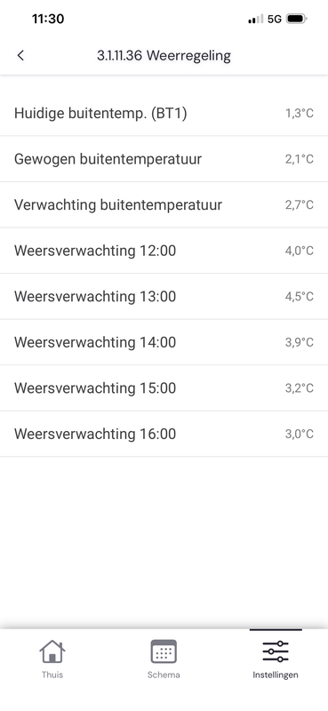

Ik heb nu al een paar weken de WAR aan staan (weersafhankelijke regeling menu 4.4 in de app). Ik merk daar niets van, er wordt ook niet geregeld op de RMU.
Nu zag ik gisteren voor het eerst in menu 3.1.11.36 een overzicht van de data welke hij gebruikt voor de regeling. Gisteren stond alles op 0 en nu na uit/aan toggle van de regeling zie ik ditAfbeeldingslocatie: https://tweakers.net/i/DaBOLMgJ_ql8FnBuZP40UpL7LMU=/x800/filters:strip_exif()/f/image/WUDqhbGX6FFl57bhQQesAhgo.png?f=fotoalbum_large

Door de vele reacties op mijn posts aandachtig door te nemen heb ik beter inzicht gekregen in de werking van mijn warmtepomp waarvoor dank!
Hieronder de huidige instellingen (met opmerkingen) van mijn warmtepomp.
- De regeling is ingesteld op WAR en niet op ML (ongewijzigd)
- DOT instelling -10 (ongewijzigd)
- De vloerverwarming was waterzijdig al wel goed ingeregeld (ongewijzigd)
- De RMU S40 corrigeert de ruimtetemperatuur niet (werkt volgens mij niet bij de S series) (ongewijzigd)
- De weerregeling staat op stand 5 (ongewijzigd)
- De stooklijn en curve 7(-1) (ongewijzigd)
- De instelling “Rad.+vloerverw.” gewijzigd in “Vloerverwarm” waardoor de flow aanzienlijk is verhoogd.
- De temperatuur van de stooklijn komt nu goed overeen met de berekende aanvoertemperatuur en er zit geen grote variatie meer in
De defrosts komen bij mij ongeveer om het uur en duren ca. 12 minuten (en zo te zien niet uit de boiler😉)
PS: Dat de SWW opwarming in de afbeelding van mijn eerdere post zo lang duurde kwam mede doordat dit een salmonella run was en er een hogere temperatuur bereikt moest worden
Ter illustratie een aantal afbeeldingen van de huidige instellingen van de afgelopen 12 uur.
Afbeeldingslocatie: https://tweakers.net/i/V9ql2XURNU_z5wXbbaAspoFoCMg=/800x/filters:strip_exif()/f/image/ItdiSzEJ1gChpC8AyMcSgQDc.png?f=fotoalbum_large
Afbeeldingslocatie: https://tweakers.net/i/yRn252CBWZaBo0EHKli79x-sMyQ=/800x/filters:strip_exif()/f/image/AVLOrnOzidOITWrJsWNPTHsE.png?f=fotoalbum_large
Afbeeldingslocatie: https://tweakers.net/i/W0sH8ZLCs0OTbQVGvHI0ghw9Rko=/800x/filters:strip_exif()/f/image/ZVSfpMwXgw0GpUHt5yEvTQLh.png?f=fotoalbum_large

De DT is nu 7 graden in de stand Vloerverwarming
NIBE VVM_S320 + S2125-12 met RMU_S40 | PV SolarEdge SE9k 8.500 KWh per jaar

Hier is de update naar 4.8.5 (en daarmee de S2125-12 naar 3.2.3) vanochtend zonder problemen gelukt.
Defrosts op SWW waren er nog steeds na de update. Ik heb nu net de nieuwe setting in menu 4.11.3 aangepast. Kijken wat dit gaat doen zodra er nu weer een en defrost is.
  • LangeFries
  • Registratie: Februari 2018
  • Laatst online: 23-10 20:07
Dat kan misschien wel helpen. De duur van de defrost zal er niet heel erg langer van worden, want de daadwerkelijke defrost duurt tussen de 1 en 4 minuten, maar daarna het opstartprotocol (5 min 45 Hz en het terug bereiken van het gewenste toerental) komen er nog bij. Dan wordt er al wel weer energie geleverd, maar is de aanvoertemperatuur niet terug. Dat kost nog GM's maar het vermogen is al wel weer OK. Daardoor lijkt de defrost zoveel tijd en energie te kosten. Natuurlijk scheelt het wel aanzienlijk, wanneer de WP beschut staat of vol op de wind. Dan vliegt de defrost warmte zo weg. Per keer hoeft er maar tussen de 0 en de 7 liter ijs (meestal 3 a 4 liter) te worden ontdooid (bij de 2120-12). Daar gaat de meeste energie normaliter inzitten. De rest wordt grotendeels weer terug gewonnen.
