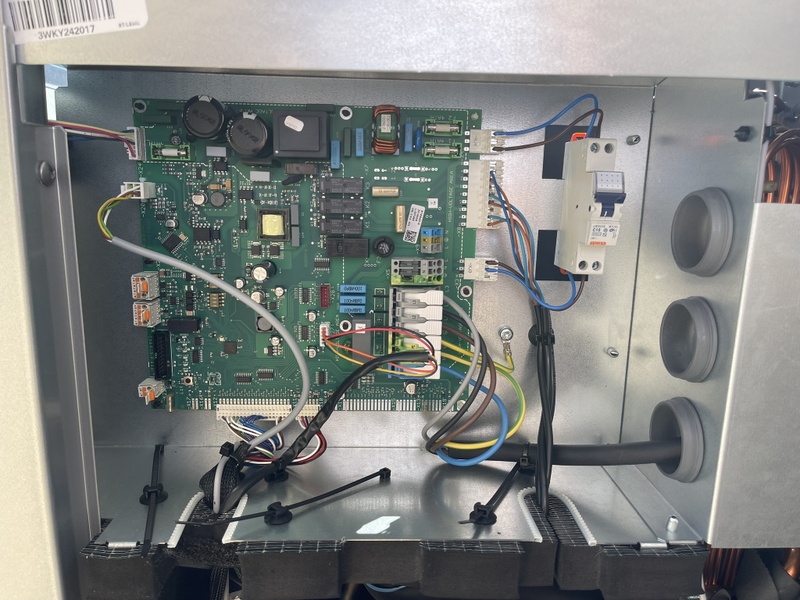

dvdhaar schreef op dinsdag 27 januari 2026 @ 20:36:
Even een update sinds onze S2125 warmtepomp er 8 januari mee stopte.
Afgelopen weken meermaals met Nibe contact proberen te leggen maar dat heeft geen effect gehad. Mijn installateur heeft de onderdelen besteld bij Nibe. Dat heeft ruim 2 weken geduurd. Gisteren waren deze aangekomen en vanmiddag is de installateur geweest om (een beetje samen met mij) de onderdelen te vervangen. De ventilatormotor is vrij eenvoudig te vervangen en leek nieuw. Maar de printplaat werd geleverd met een afgeknipte stekker eraan. Die was duidelijk niet nieuw. De warmtepomp doet het nu gelukkig weer.
Ik heb daarop contact gezocht met Nibe (afdeling onderdelen en aftersales) en de situatie uitgelegd. Het blijkt nu dat de onderdelen (of in ieder geval de printplaat) zo slecht leverbaar zijn dat ze deze vrijdagmiddag nog even snel uit dezelfde warmtepomp in hun Academy/Experience center hebben gehaald zodat ze alsnog ‘snel’ konden leveren. Die S2125 draaide daar ook in bedrijf (dus geen showroommodel) en wordt oa gebruikt bij trainingen.
Ik ben van mening dat ik recht heb op een nieuwe printplaat. Zeker omdat we al 2 kapotte printplaten hebben gehad heb ik er geen goed gevoel bij en wil ik voorkomen dat als ie weer kapot gaat wij er geen garantie meer op hebben. Bovendien is een printplaat in mijn ogen ook aan slijtage onderhevig.
Mijn installateur wist dit ook niet. Die dacht nieuwe onderdelen gekregen te hebben.
Dus morgen maar weer bellen. Ik word er zo moe van.. 😒
Wanneer ik je verhaal goed begrijp (ik heb dezelfde warmtepomp) gaat het om de hoofdprint en was zekering F4 links boven defect. Dit is de zekering van de ventilator.
Was bij de eerste print ook deze zekering kapot of was er toen iets anders? De laatste print lijkt defect te zijn geraakt omdat de zekering vervangen was door een niet originele, terwijl de ventilator motor niet in orde was.
Ik zou zelf vooral willen weten wat de oorzaak van deze defecten is. Dat men je heeft geholpen met een gebruikte print is niet ongebruikelijk (werk in de zorg en met apparatuur van 100K gebeurt dat ook...wel eens bij overmacht). Belangrijker is garantie en een verklaring voor de mankementen, want het moet wel een keer klaar zijn.
Wat mij als techneut interesseert, moest er het nodige opnieuw worden ingeregeld? Je kunt deze onderdelen ook op internet vinden.

RedGolf schreef op dinsdag 27 januari 2026 @ 22:46:
Nee in mijn geval gewoon wisselen van de print, stekkers erin en klaar.
Wel is het zo dat er software op de print staat. Die update de SMO volgens Nibe automatisch mocht dat ouder zijn.
De eerste printplaat die kapot ging was echt doorgefikt. Zwarte vlek op de printplaat ik geloof toen ergens in het midden.
De tweede werkte eerst volgens mij nog maar na het rommelen aan de zekeringen (in overleg met Nibe) niet meer.

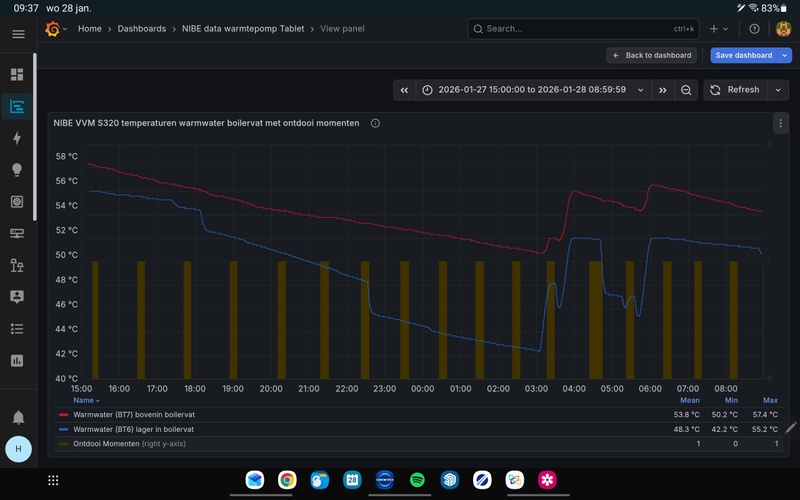

Defrosts op SWW waren er nog steeds na de update. Ik heb nu net de nieuwe setting in menu 4.11.3 aangepast. Kijken wat dit gaat doen zodra er nu weer een en defrost is.

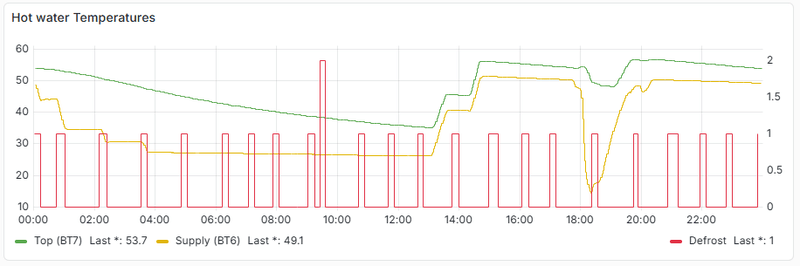

Hier ook nog steeds defrost op SWW (zie afbeelding) :-(
Afbeeldingslocatie: https://tweakers.net/i/98fdN0eagEdFO9WvNFoI27-rO4k=/800x/filters:strip_icc():strip_exif()/f/image/JA2W5m4QeE2nK90GpWIpJpWV.jpg?f=fotoalbum_large
NIBE VVM_S320 + S2125-12 met RMU_S40 | PV SolarEdge SE9k 8.500 KWh per jaar

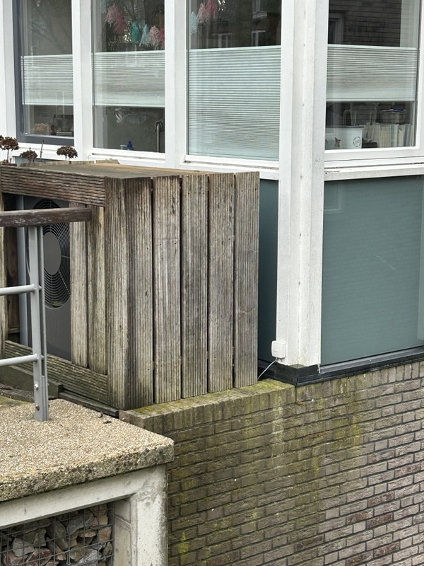

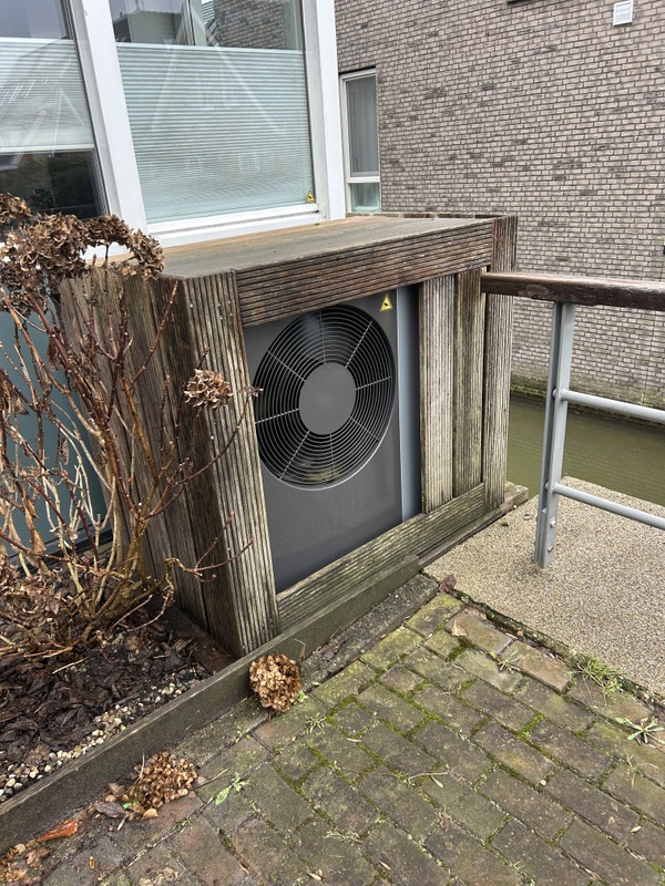

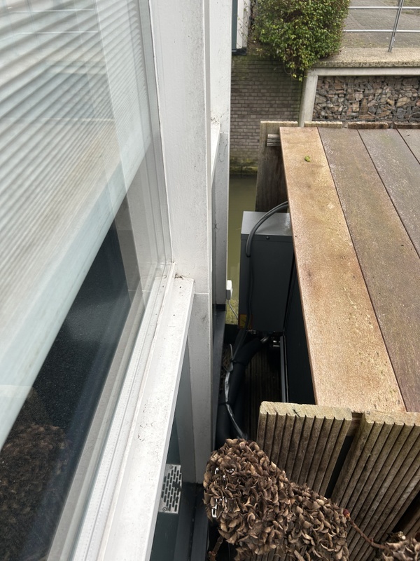

wickydude schreef op dinsdag 27 januari 2026 @ 21:59:“een plaats die is afgeschermd tegen de wind.”
Zie positie van mijn unit. “Vrij” is in deze de minimale afstand tussen aanliggende objecten wat tot op heden geen enkele storing/melding veroorzaakt. Enige beschutte plaatsing lijkt me wel handig.
Ps. Ik weet dat de plaatsing van die sensor ruk is echter de kabel is te kort en directe zon inval is beperkt tot 2x max 15min per dag. In de zomer. Verlengen staat op een lijstje.
Afbeeldingslocatie: https://tweakers.net/i/TZjXEPKmcFENXGBDLPZcDlfrf_o=/x800/filters:strip_icc():strip_exif()/f/image/YFtewbdyIYryMyyoktkf6hIP.jpg?f=fotoalbum_large
Afbeeldingslocatie: https://tweakers.net/i/RuHY7zXPmPhUin5gyt9_GD8yubw=/x800/filters:strip_icc():strip_exif()/f/image/9pb3JjkCj7n0bvSxIs3xottJ.jpg?f=fotoalbum_large
Afbeeldingslocatie: https://tweakers.net/i/DfcTvnJOKH5NpdxO3nadPcqhgMM=/x800/filters:strip_icc():strip_exif()/f/image/Eaqyvoyq21Uj1Yn79tPaCa0u.jpg?f=fotoalbum_large
NIBE: S2125-12 | SMO S40 | RSV-300X | UKV100 | ELK9 | PV: 4000kWh/pj | GASLOOS | VLOERVERWARMING 60m2 + 6 RADIATOREN | HUISBJ: 2004
  • dvdhaar
  • Registratie: Maart 2018
  • Laatst online: 23-10 17:45
Volgens mij staat de kast veel te dicht op het kozijn. Hierdoor heb je minder optimaal aanvoer van lucht.. ze adviseren volgens mij minimaal 30-40 cm. Maar als het werkt.. dan werkt het
[ Voor 10% gewijzigd door dvdhaar op 28-01-2026 12:02 ]

havisoft schreef op woensdag 28 januari 2026 @ 09:42:
Met deze temperatuur en vochtigheid is een defrost per uur niet perse slecht hoor. Ik heb dat ook altijd in de winter tijd vooral rond het vriespunt.

retakenroots schreef op woensdag 28 januari 2026 @ 12:04:
Hier ook rond het uur bij vriespunt, bij zéér vochtig weer soms twee keer per uur gedurende een paar uur.
Het probleem van ontdooien via de boiler lijkt alleen voor te komen bij VVM Sxxx modulen en niet bij een simpele boiler met losse SMO? Ik heb het nog niet gezien in ieder geval.

RedGolf schreef op woensdag 28 januari 2026 @ 12:34:
Ik heb een losse boiler + SMO en hetzelfde probleem, douche inmiddels alweer 4 weken op gas :)

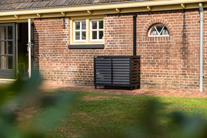

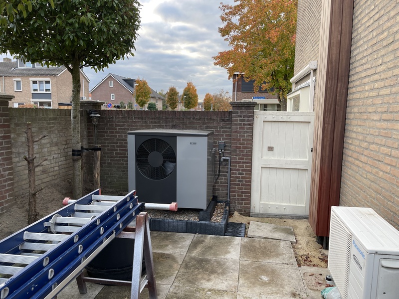

Dit is onze plek, inmiddels is het dak geheel van sedum voorzien en dat scheelt al heel veel in de reonantie in de garage. De achterkant grenst aan een schuin stuk van de kap, voor de rest is alles er omheen nogal ruimtelijk. Zou hier dus een omkasting tot zijn recht komen?
Bij gevoegde foto van een omkasting is een voorbeeld.
Bij mij defrost hij nu sinds het aanpassen van de nieuwe setting in menu 4.11.3 nu wel netjes op de vloer. Enkel het installeren van 4.8.5 maakte geen verschil inderdaad.
Blijft afwachten of dit nu zo blijft, in het verleden is het immers ook af en toe een paar dagen goed gegaan. Alleen in dit geval veranderde het wel meteen naar ontdooien op de vloer toen ik die setting wijzigde.
Vandaag weer contact gehad met Nibe. Overeengekomen dat ze eind april (na de drukte bij hun) de printplaat komen vervangen voor een gloednieuwe.
Tot die tijd blijft de printplaat afkomstig uit hun academy center erin zitten. Blij dat het huis weer overal warm is 😅

dvdhaar schreef op woensdag 28 januari 2026 @ 17:51:
Dat is netjes, wel een sof dat die print niet op voorraad lag. Overigens mag zo’n ventilator ook niet zo snel stuk gaan, uiteindelijk was dat de oorzaak van alles.

Ik heb dinsdag de update naar 4.8.5. gedaan, update daarvoor had ik overgeslagen.
Systeem draait hetzelfde als voor de update (voor zover ik kan zien), ook niet beter.
Afgelopen tijd gingen de defrosts allemaal op de vloer (geen idee waarom). In de nacht van maandag op dinsdag ineens wel weer defrosts op SWW gehad, maar dinsdag ochtend spontaan weer op de vloer.
Sinds de update nog geen defrost op SWW gehad (maar dat garandeert niets).
Nibe S2125-12, VVMS320 / Home Assistant (MinisForum U700; CONBEE II; RF-LINK)

Luchtenburger schreef op donderdag 29 januari 2026 @ 12:42:
In welk gebied (laat ik zeggen groen, oranje of rood) bevinden de graadminuten zich op zo'n moment, weet je dat? Zit daar dan een mogelijk verband ?
[ Voor 4% gewijzigd door Knowbody op 29-01-2026 13:09 ]

martius schreef op woensdag 28 januari 2026 @ 11:44:
@martius :
Waarom heb je die terrasvlonderplanken er deels omheen getimmerd?
Vind je de omkasting van de Nibe niet mooi? ;)
Huis vrijstaand BJ 2007 320m2: Nibe S2125-12 (verwarming en actieve koeling), SMO S40, Remeha Ace 35c (SWW+Hybride), Niko domotica integratie,bg vv, verdiepingen Jaga Briza fancoils; SolarEdge 3500 Wp zuid + 3500 Wp West; 11 kW Alfen laadpaal

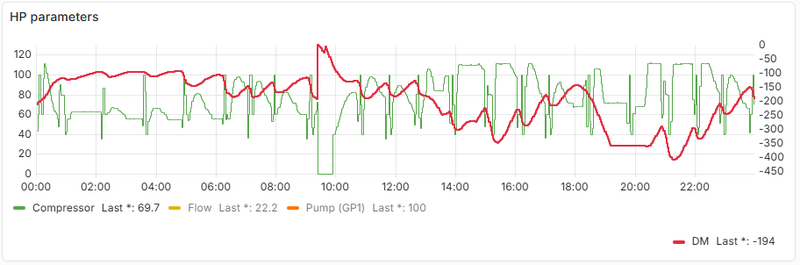

Knowbody schreef op donderdag 29 januari 2026 @ 13:07:
Ik zie geen verband, maar wellicht kan iemand anders hier wel logica in ontdekken:
Afbeeldingslocatie: https://tweakers.net/i/njY7xqCMuLOt-brXvnOZSgxcE4c=/800x/filters:strip_exif()/f/image/pB6vfDqnfRNMHjfLHbybrf25.png?f=fotoalbum_large
Afbeeldingslocatie: https://tweakers.net/i/MPynqbHM184i-W4NqzK8MQNl8Tk=/800x/filters:strip_exif()/f/image/V0XFOmbHsoJNzsusGWaQySy9.png?f=fotoalbum_large
Firmware update naar 4.8.5. heb ik rond 9:30 uitgevoer (na de FW update staat de DM-waarde weer op 0)
Compressor gaat aan bij -60DM (default setting), BUH springt bij met een delta van 600DM (400DM is default)
  • ik222
Ik heb ook al heel veel gezocht naar dat soort verbanden, het schakelen naar ontdooien op SWW lijkt vrij random te gebeuren. Dat betekent geen verband met graadminuten, aanvoer temperatuur of condensor temperatuur. Wel lijkt het vaak te gebeuren als het relatief koud is buiten.
Hier is er vannacht en vanochtend ook weer op SWW ontdooid op software versie 4.8.5 en met de aangepaste instelling in menu 4.11.3 dus dat is ook niet de oplossing. Vanmiddag is hij wel weer terug gegaan naar ontdooien op de vloer.

  • martius
  • Laatst online: 16:44
aandegrift schreef op donderdag 29 januari 2026 @ 15:59:
@martius :
Niet mooi is een groot woord. Nu valt hij qua kleuren minder op, springt minder in het oog. Omvang is zelfs toegenomen met deze ombouw en het doel was/is om er ook bovenop wat sedum te plaatsen.

dvdhaar schreef op woensdag 28 januari 2026 @ 12:01:
Mijn warmtepomp staat met de rug (verdamper) op het westen maar wel vrij en beschut tegen wind. Dit is ongeveer de minimale muurafstand die je mag hebben. Ik heb op eerste kerstdag met veel sneeuw één keer een ontdooi fout gehad en dat betekende teveel ontdooiingen. Toen kwam ik erachter dat de ELK9 niet aan ging. Juist dan helpt een ELK om zo’n cyclus te doorbreken of te vermijden.

RedGolf schreef op donderdag 29 januari 2026 @ 17:39:
Maar staat voor het overige wel heerlijk beschut. Scheelt een hoop met o.a. mijn vrij staande unit op het garagedak. Ik weet niet precies waar jullie de defrost uitlezen, is dat EB101-BT16?? Die is bij mij wel grillig te noemen.
  • RedGolf
  • Laatst online: 20-10 00:51
Skipperhenk schreef op donderdag 29 januari 2026 @ 19:18:
Hij staat daar goed, maar had nog stiller gemogen. De gevel rechts is de woonkamer en soms hoor ik de unit vooral bij ontdooien.
Het gekke is dat er wel op de SMO S40 ontdooi gegevens af te lezen zijn die mij niks zeggen. Maar wat het meest interessant is, het aantal ontdooiingen nergens. Ik lees via Modbus tcp een parameter uit die de actuele ontdooi mode aangeeft. 0=geen ontdooiingen, 1= power ontdooien (standaard met compressor) en soms mode 2 en volgens mij is dat ontdooien met ventilator aan via buitenlucht.
De lengte van deze puls is de duur van de ontdooiing etc.. maar geen teller als 30/dag.
Netjes aangelegd! Maar zou het niet schelen om de leidingen volledig te isoleren?

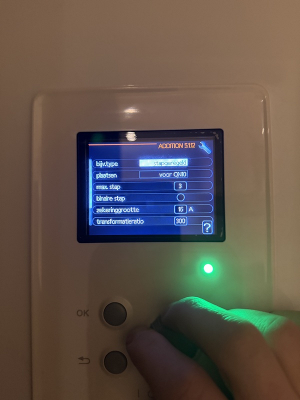

Ik heb een probleempje met een te hoge belasting op Fase 1 in de meterkast. Mijn smeltzekering van 25A is er inmiddels 5 keer uitgeklapt en Liander is inmiddels dus ook al 5 keer langs geweest om deze te vervangen. Dit gebeurd telkens op koude dagen als de WP flink staat te draaien + bijverwarming moet toepassen. Nu zou ik graag de instellingen van de "addition" aan willen passen dat deze minder verbruikt. Zie hier het overzicht van het menu. Zou iemand in Jip en Janneke taal uit kunnen leggen wat al deze instellingen betekenen? Of tips willen geven wat ik kan doen om het vermogen/verbruik van het element te verlagen?
  • RedGolf
dvdhaar schreef op donderdag 29 januari 2026 @ 20:07:
Ja zeker! en dat staat voor het voorjaar op het programma. Ik had na de installatie (zelf) last van lekjes bij de unit die ik niet kon thuisbrengen. Daarom heb ik het open gelaten. Later kwam ik erachter dat NIBE zelf een expansie/overstort ventiel bij de unit plaatst (in die grote doos achter de unit, samen met een ontluchter) en deze opent al bij 2.0 bar. Mijn expansievat zit op zolder ca 6m hoger ofwel 0.6bar drukverschil. Boven moet de druk onder de 1.4 bar blijven anders gaat hij beneden zweten of zelfs lekken. Ik heb toen ook mijn expansievat vergroot van 18 naar 25 liter (heb ook een flinke buffer).
Dat weet ik nu maar toen niet 8)7
Ik koop binnenkort van die armaflex en die maak ik om deze twee afsluiters, de aansluitingen op de warmtepomp zelf en de doorgang door de muur (niet op foto). Iedere 100 watt extra vermogen en minder verlies is meegenomen vooral met echte vorstdagen.

Sunri5e schreef op donderdag 29 januari 2026 @ 20:13:
Max stap verlagen naar 1 of 2 (is waarschijnlijk 3kw per stap).
Afhankelijk van je meterkast en huisaansluiting zou 9kw ELK + warmtepomp eigenlijk geen probleem mogen zijn.
Als het element met max stap 3 regelmatig wordt aangesproken heb je denk ik een onder-gedimensioneerde warmtepomp.
[ Voor 8% gewijzigd door dvdhaar op 29-01-2026 20:49 ]
  • RedGolf
Ik ken deze SMO? Niet, maar de stapgrootte staat op 3. Indien je een ELK9 hebt stapt deze van 3 via 6 naar 9kW en dat is veel.
Je vertelt sommige dingen niet:
- meet je SMO de fase belasting in de groepenkast? (Zo ja is dit niet goed ingesteld of aangesloten, zo neen is dat jammer). Deze stapgrootte op 1 of 2 instellen.
- is de warmtepomp op 1 of 3 fasen aangesloten?
- idem de ELK (bijverwarming)
- je hebt het over een 25 ampere hoofdzekering dat duidt op een 3 fasen groepenkast, dat is gunstig mits je warmtepomp en ELK ook in drie fasen zijn aangesloten!
Ik weet niet hoe goed alles is getest en of je zelf de mogelijkheid hebt om het actuele amperage of vermogen van je groepenkast per fase uit te lezen. Dan kun je zien hoe de bijverwarming zich gedraagt. Stappen van 3/6/9kW zie je zo in bv de app van Zonneplan indien aangesloten op je slimmemeter.
Die stapgrootte moet oplaag naar 2 of zelfs 1 indien je installatie niet optimaal is aangesloten of ingesteld.

  • RedGolf
dvdhaar schreef op donderdag 29 januari 2026 @ 20:44:
Dat kan maar hoeft niet. Indien de graadminuten stap 1 activeren duurt het nog een hele poos voordat het systeem gaat reageren en de graadminuten weer gaan aftellen. De kans is groot dat de graadminuten eerst nog verder in de min gaat en na 30 punten (standaard) al de 2e trap activeerde en nog een paar minuten later al stap 3. Ik heb daar mee gespeeld toen mijn ELK9 het aanvankelijk niet deed. Binnen de kortste stond was er 9kW ingeschakeld.
Zoiets gebeurt bijvoorbeeld makkelijk tijdens of na het bijverwarmen van de boiler.

  • Sunri5e
  • Laatst online: 18:40
RedGolf schreef op donderdag 29 januari 2026 @ 20:51:
- Ik weet niet of hij de fasebelasting meet. Waar kun je dat zien?
- 3 fase aangesloten
- De ELK9 ook op 3 fase
Ja ik kan alles uitlezen met de Chargee app
  • lps
  • Registratie: Januari 2024
  • Laatst online: 23-08 12:27
lps
Ik weet niet wat voor een unit / kast je hebt dus deze informatie kan totaal overbodig zijn. Maar mijn SHB 10 is 3 fase aangesloten, dit wil zeggen:
Buitenunit+compressor: 1 fasen
ELK : 2 fasen.
Als je dan 9KW over 2 fasen trekt zit je al snel tegen de max. (Geld dus overigens ook als de compressor hard moet werken)
  • HRV
  • Registratie: Mei 2020
  • Laatst online: 21:59
HRV
@Sunri5e
Volgens mij werkt de ELK als volgt.
  • Stap 1 = Contactor 1 aan die op de eerste fase is aangesloten. De ELK gebruikt dan 3kWh van je beschikbare 5,7kWh op de enkele fase (25A).
  • Stap 2 = Contactor 1 uit die op fase 2 en 3 is aangesloten. De ELK gebruikt dan 6kWh, 3 op fase 2 en 3 op fase 3.
  • Stap 3 = Contactor 1 en 2 aan en de volledige 9kWh, 3kWh per fase.
Als Fase 1 er regelmatig uit klapt kun je een paar dingen doen.
Allereerst, maak een lijst van apparatuur die op ieder fase is aangesloten, dan weet je welke andere stroomslurpers er op zitten.
Wellicht kun je simpelweg twee draden bij de ELK omdraaien om bijvoorbeeld fase 1 en 2 om te draaien. De belasting zal dan eerst op een andere fase plaats vinden, maar let op, zodra de ELK naar stap 2 gaat wordt die eerste fase alsnog met 3kWh belast. Het is dus uitstel van executie.
Het allerbeste is de meegeleverde stroomspoelen / CT klemmen in de meterkast monteren zodat de SMO de belasting van alle fasen kan meten. Hier gaat hij rekening mee houden en de ELK dus desnoods niet aanschakelen als dat de hoofdzekering (dan moet je 25A invullen in het menu dat je toont) overbelast. Zonder CT klemmen kan de unit niets meten en hebben de instelllingen helemaal geen nut.
Overigens, is je buitenunit 1-fase of 3-fase?
Mijn loodgieter offreerde doodleuk een enkelfase buitenunit, die vraagt zelf een 25A zekering, wat niet eht handig is als je een drie-fase aansluting van 3 x 25A hebt. Als jij een enkelfase systeem hebt kan het simpelweg zo zijn dat de combinatie ELK plus warmtepomp op fase 1 altijd een probleem zal geven.
  • RedGolf
Sunri5e schreef op donderdag 29 januari 2026 @ 21:14:
Op het display staat zekering grootte 16A en transformator verhouding van 300. Dat wekt de indruk dat er stroomspoelen aanwezig zijn, maar is dat ook zo? Wanneer ik klakkeloos dit display interpreteer zou ik zeggen dat je warmtepomp en ELK gaan knijpen zodra de 16A in de groepenkast bereikt wordt. Maar dat is niet want je hoofdzekering raakt overbelast. De stroommeting zit er niet in of werkt niet goed.
Dit aanleggen is niet persé eenvoudig. Er dienen stroomspoelen bij je hoofdzekering te komen en dat dient te worden aangesloten op de SMO. Bij mij is dat wel het geval, maar was niet makkelijk vanwege de loop van de signalen naar de SMO.
Dus vooralsnog de stap reduceren.

  • RedGolf
HRV schreef op donderdag 29 januari 2026 @ 21:23:
@Sunri5e
Die stroomspoelen gebruiken is inderdaad veruit het beste, die zien ook wanneer je een auto/oven/fornuis(elektrisch) gebruikt.
Je opmerking over de driefasen warmtepomp is helemaal waar. Er zijn bekende YouTubers die beweren dat dit onzin is, maar het is veruit het beste om grote belastingen te verdelen over alle fasen om dit soort problemen te voorkomen. Drie fasen warmtepompen zijn snel €1000,- duurder dan een enkel fasige….zeker bij NIBE vandaar dat sommigen dit onzin vinden.
Nibe S2125-12, SMO S40, ELK9, Vloerverwarming+radiatoren Enphase 7560Wp, ABB SCU200

  • RedGolf
Ik ken het menu van je SMO niet maar bij mijn SMO S40 zie ik in menu 3.1.9 El.bijverwarming bijna hetzelfde als op jouw foto, status, max.stap(2), zekering grootte (25A) en vervolgens BE1, BE2 en BE3 welke de huidige gemeten stroom aangeven van de hoofdaansluiting van de woning. Hiervoor MOETEN de stroom meetspoelen CT1 t/m CT3 zijn geplaatst bij de hoofdschakelaar/hoofdaansluiting in je groepenkast.
Dit zijn ze (3st) https://www.techniekwebsh...7686-0at2520-8744071.html
De fase ader loopt door het gat van de spoel. Indien goed ingesteld zal de warmtepomp gas terug nemen om onder de 25A te blijven. NIBE noemt dit loadbalancing.
Jouw probleem kan worden voorkomen met de stroomspoelen die meten hoeveel stroom er door de totale 3x25A van je huis loopt. Dan weet Nibe dat de bijverwarming beperkt moet worden! Deze stroomspoelen zijn meestal niet meegeleverd.
Die 16A instelling hoort sowieso 25A te zijn maar dat terzijde, dat helpt je nu toch niet. Je hebt die stroomspoelen immers niet.
De max stap van 3 naar 1 kan helpen, want dan komt alleen het 3 kW element in.
Als het probleem al optreedt bij de eerste stap, dan zit het 3 kW element op fase 1, maar je warmtepomp ook! De WP dan op een andere fase zetten. Ik zou de WP altijd op fase 2 of 3 zetten juist vanwege die elementen.
Inductie koken erbij zal ook een optelsom geven. Je EV nog meer. Allemaal logisch.
Mijn laadpaal doet load balancing, daardoor gaat het bij mij prima als de ELK9 ingeschakeld wordt gaat er minder stroom naar het opladen.

Even een reactie op alle reacties die ik heb gekregen op mijn vraag. Ik heb 16A naar 25A gezet en stap 3 naar 1 en het verbruik lijkt al heel veel lager te liggen dan gisteren.

@Sunri5e ik zou alsnog een overzicht maken welke apparatuur bij jou op welke fase hangt.
Dat is echt een goede stap om inzicht te krijgen waarom een van de fases eruit kan knallen.
Als je de ELK beperkt tot 1 fase heeft je systeem erg weinig ruimte om problemen op te lossen. Die ELK zit er niet voor niets.

Sunri5e schreef op vrijdag 30 januari 2026 @ 08:35:
Ik vraag mij af of dit welk zal helpen want de groepen automaten hebben toch 16 Ampère.

Waarde van 16 naar 25 zetten zal idd niet van invloed zijn, max stap naar 1 wel. Dan doet ie maar 3kW max.

Ik denk te zien dat boven/rond de 4 graden buiten temperatuur er geen SWW wordt gebruikt voor een defrost, en er onder wel. Moeilijk allemaal in 1 weergave te krijgen dus ik ga hier geen verwarende grafieken laten zien.
Ik kijk dan naar invloed op BT6 (halverwege vat), BT1 en de start van een defrost. DM lijken geen invloed te hebben.
Iemand zich daar in vinden/bevestigen?
  • ik222
Er lijkt bij wel iets van een relatie tussen de buiten temperatuur en het schakelen naar SWW voor defrost. Alleen het exacte moment is voor mij niet duidelijk, en ook niet het moment van weer terugschakelen naar de vloer.

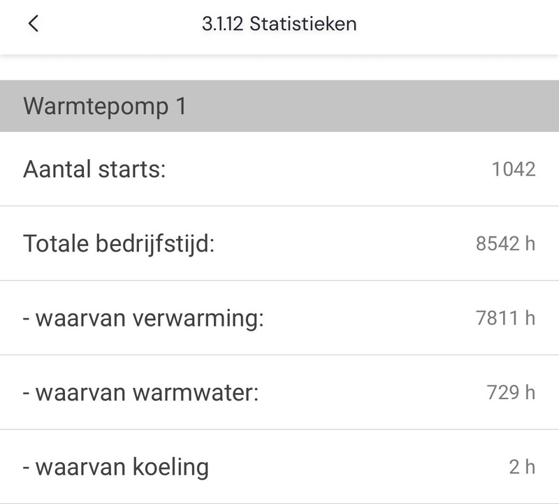

Bij mij was de ventilatormotor 26 maanden oud met onderstaande draaiuren. Wij koelen er niet mee.

Dit zijn indrukwekkende statistieken, die verhouding draaiuren t.o.v. het aantal starts!
De warmtepomp draait hier nu al + 5 dagen achter elkaar op dezelfde run. Volgens mij omdat de S serie blijft draaien tijdens een defrost waarbij de F serie dit ziet als nieuwe start

  • LangeFries
  • Registratie: Februari 2018
  • Laatst online: 23-10 20:07
Nee er zit geen verschil in de F21xx serie telt geen stop bij een defrost, net als de S21xx serie ik dacht de S/F20xx serie wel.
Overigens doet hij wel het opstart protocol met 5 min 45 Hz na een defrost. Pas daarna is de defrost formeel afgelopen. Maar het telt niet als een start.
De niet-S types binnenunits regelen echter nogal hard terug naar 0 en stoppen dus vrij vaak. Gemiddeld duren runs meestal niet langer dan 2 uur.
Nibe F2120-12,VVM320, 4440Wp LG NeonR 1425Wp Solarwatt ZZO
thijsbov schreef op zondag 1 februari 2026 @ 19:54:
Ah dat is helemaal mooi! Ik heb wel een S serie regelunit (SMO S40), maar F2050-10 WP.
Gaat de defrost bij S en F technisch gezien wel op beide apparaten hetzelfde? Dus het feitelijk gezien ook wel een stop is bij de S serie?
De reden dat er veel waarde wordt gehecht aan compressor stops, is niet het feit dat de compressor stopt. Het punt is wanneer een compressor langer stilgestaan heeft, de interne olie nog koud is en daardoor een slijtage moment heeft en enige tijd een lager rendement heeft. Indien een compressor stopt voor één defrost, doet hij dat om de druk af te laten (pschhhhh…) en vervolgens op volvermogen het proces om te keren. Er schakelt ook e.a. in de warmtepomp. De compressor maakt een warme herstart waarbij het circuit uit de woning als warmtebron dient.
Overigens, indien je de S2125 zijn gedrag bekijkt zie je dat voordat hij daadwerkelijk de compressor koud opstart, er eerst een verwarmingselement van 200W wordt gestart om de olie in de compressor voor te verwarmen. Een soort Carter verwarming als bij een brandstof motor. Ergens in de menu’s van de SMO kun je dat zien dat hij in afwachting is van de compressor start…indien je op dat moment je kWh meter (losse) bekijkt geeft deze 200W aan en in de app zie je 0,1kW bij opgenomen vermogen
Dus ja hij stopt weldegelijk
