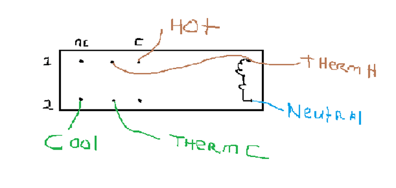

  • Update94
  • Laatst online: 17-11 13:47
Is hier iemand die de optional pcb emulatie gebruikt om de heat/cool switch te emuleren?
Afbeeldingslocatie: https://tweakers.net/i/dOwWHBU-aouwU2ygwIHDyMI_6kQ=/800x/filters:strip_exif()/f/image/iNdVPl84GLXAwHgWbAsjRALF.png?f=fotoalbum_large
Ik wil meerdere aan/uit thermostaten in parallel aansluiten. Ik ben echter bang dat er ooit een (korte) situatie kan zijn waarbij bijvoorbeeld de ene om koeling vraagt en de andere om verwarmen (op CN2).
Ik heb de vraag of dit kwaad kan en geen kortsluiting of schade oid kan veroorzaken (als op zowel H als C tegelijk 230v staat) en daarop volgend dan de vraag of ik mocht de situatie zich voordoen door middel van optionele pcb emulatie en de heat/cool switch hierboven beschreven evt. De software in de warmtepomp dan kan helpen beslissen wat te doen in zon geval?

@Update94 Er is geen "H als C [waar] tegelijk 230v staat". Even héél grof gezegd: bij verwarmen draait het systeem linksom, bij koelen draait het rechtsom, en de stuurprint gaat in een bepaalde modus en dat is wat de warmtepomp dan doet.
Als de warmtepomp overweg kan met meerdere thermostaten parallel (ik heb geen idee, dat zou ik eerst goed uitzoeken) dan kan deze ook overweg met conflicterende instellingen. Wie er wint, geen idee, maar het gaat geen schade opleveren.
Ik vermoed echter dat parallel niet gaat werken, maar dat ze daarvoor zone 2 bedoeld hebben (met alles wat daarbij komt kijken aan buffers en pompen etc.). De vraag is vooral: Waarom wil je meerdere thermostaten? Met een warmtepomp en vloerverwarming / LTH kun je niet zomaar beslissen "ik wil het nu 5 graden warmer hebben", je kunt hooguit beslissen "ik wil het over 6 uur 5 graden warmer hebben", en daarvoor kun je prima even naar (bijvoorbeeld) de woonkamer lopen.
Heb je het op de ene kamer te warm en op de andere kamer te koud dan gaat een thermostaat je ook niet helpen, want als je de warmtepomp "harder zet" om de koude kamer warmer te krijgen, dan wordt de warme kamer nog warmer. Om dat op te lossen moet je de radiatoren anders instellen, of met meerdere zones werken (en dus een buffer en meerdere pompen gebruiken).

Paul schreef op vrijdag 20 september 2024 @ 09:14:
Bedankt voor de extra toelichting, ik ben het ook helemaal eens met de strekking van je verhaal. De reden waarom ik dit zo in gedachte had is omdat ik 6 Innova fancoils heb die allemaal een eigen aan/uit thermostaat erin hebben. Het liefst zou ik dan als er bij één van de 6 warmtevraag is, de warmtepomp aanzetten. Het scenario dat de ene warmte vraagt en de andere kou kan voorkomen omdat je koelen op de thermostaten niet kan verbieden maar zou eigenlijk een foutscenario zijn, ik zal koelmodus sowieso uitzetten op de pomp in de winter bijvoorbeeld en verwarmen (met een automation?) uit in de zomer.
Ik had het over de H & C contacten op de pcb, dat zijn deze.
Afbeeldingslocatie: https://tweakers.net/i/Cp7Kh_aAwBNG14tNO_9vU6kyxd8=/x800/filters:strip_exif()/f/image/Q11cM6kuHoq9QOz4mYSGKOeD.png?f=fotoalbum_large
Uiteindelijk concludeer ik denk ik dat ik gewoon 1 van de 6 aan ga sluiten, of handmatig een schakelaar tussen de thermostaten ga zetten om koelen/verwarmen tijdens bepaalde seizoenen te verbieden om zo problemen te voorkomen.

Update94 schreef op vrijdag 20 september 2024 @ 10:08:
Ah, op die manier. Ik kan er zo snel niets over vinden, maar ik vermoed dat het "signal detection circuit" wel rekening houdt met / schade voorkomt als je zowel H als C actief maakt.
Als je het niet vertrouwd kun je het zelf ook oplossen door er een relais tussen te zetten:
Afbeeldingslocatie: https://tweakers.net/i/fGZxtks6Y1bJj_utsd6-rU3Lg0I=/full-fit-in/4000x4000/filters:no_upscale():fill(white):strip_exif()/f/image/SNdnc2pv1LyJMUwTSMl5KaZQ.png?f=user_large
Op deze manier kan er maar één van de twee tegelijk actief aangeboden worden aan CN2, en momenteel wint H van C.

  • Update94
Paul schreef op vrijdag 20 september 2024 @ 10:33:
Bedankt, ik denk dat dit, of een schakelaar die ik per seizoen opzet de beste optie is. Ik zit nog wat in dubio om het gewoon te proberen en te kijken wat de wp doet als er op zowel H als C stroom staat.

  • Update94
blb4 schreef op vrijdag 20 september 2024 @ 14:06:
Er moet ook echt wel een schemaatje/relais logica te verzinnen zijn waarbij als minimaal 1 van de 6 koelen vraagt zonder dat er 1 warmte vraagt er gekoeld gaat worden en als minimaal 1 van de 6 verwarmen vraagt er verwarmd gaat worden, ook als er 1 of meer koelte vraagt.
Afbeeldingslocatie: https://tweakers.net/i/blmX9o9WoHUmhuzxuSrF55TLqlY=/800x/filters:strip_exif()/f/image/11uCVVMiLdM3jjbQVBLX6PDt.png?f=fotoalbum_large
Mijn initiële idee was zegmaar dit, hier kan ik dan het relais van @Paul aan toevoegen om te voorkomen dat er tegelijk warmte en koelte gevraagd wordt. die thermostaten hebben potentiaalvrije relais erin. Het is overigens nooit de bedoeling dat er ooit warmte en koelte tegelijk gevraagd gaan worden, maar ik kan koelen niet uitzetten op de thermostaten (of verwarmen) dus als iemand een keer op een verkeerd knopje drukt kan ik niet 100% garanderen dat het zich nooit voor gaat doen.
De vraag was dus eigenlijk, als ik dit toch aansluit en ik frituur de pcb niet als er spanning op zowel H als C staat, kan ik dan met de optional pcb emuleren om in dit geval de kabouters te helpen kiezen tussen verwarmen en koelen met de heat/cool switch. Of in elk geval storing voorkomen.

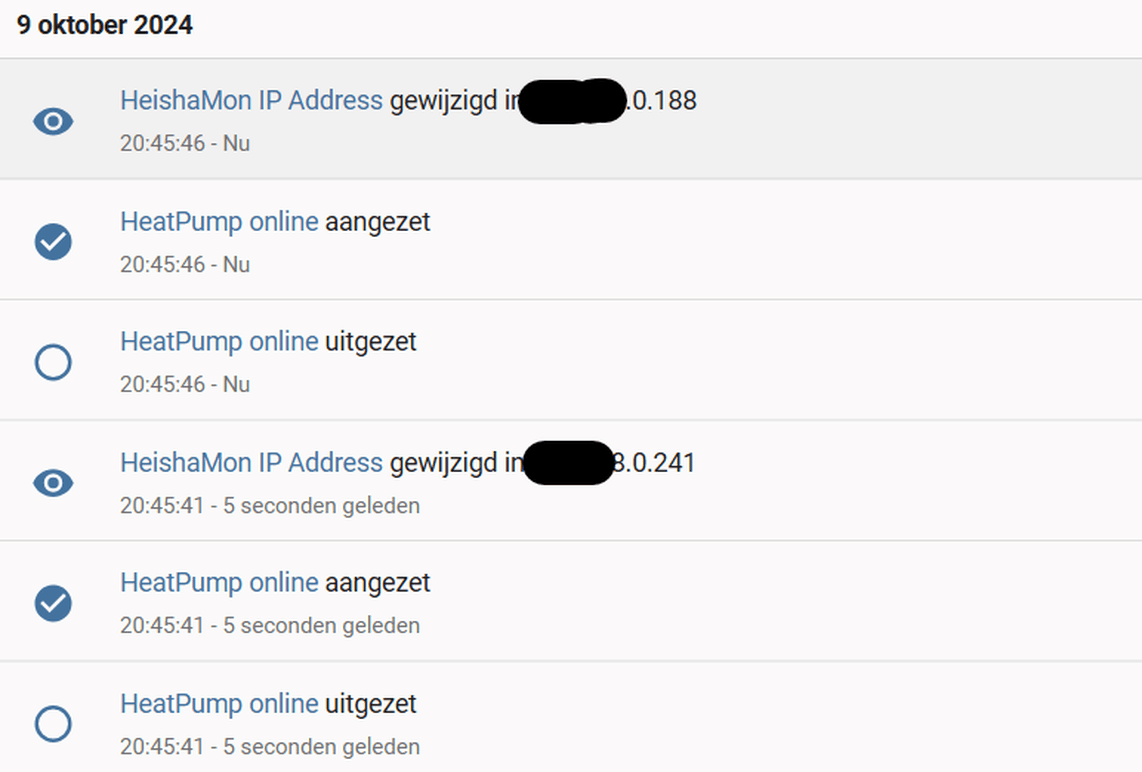

Iemand een idee waarom deze steeds aan en uit gaan? Heb ook het idee dat de data niet altijd 100% binnenkomt en minder fijn kan schrijven richting de heishamon (aan of uit zetten)
Ik gebruik dit vrijwel niet maar al deze meldingen in mijn logboek lijken me geen normaal gedrag?
Ter info ik heb twee heishamons in HomeAssistant hangen 1x aan de warmtepomp en 1x als s0 meter in de meterkast voor laadpaal en 1x voor warmtepomp. Gezien de afstand kon ik dit niet combineren op de primaire Heishamon (.188) en heb ik een tweede geinstalleerd.
Afbeeldingslocatie: https://tweakers.net/i/4NceF69udctg1zF3ap2yj8jJ_a4=/full-fit-in/4000x4000/filters:no_upscale():fill(white):strip_exif()/f/image/IcnB9WyP6YSXntSN7A8KP1YR.png?f=user_large

@ErikVers MQTT? 2 entiteiten met dezelfde naam geeft dit gedrag. Gok dat je in heishamon de hostname van 1 vd 2 moet wijzigen.
  • blb4
Roeland schreef op woensdag 9 oktober 2024 @ 21:13:
Hele grote kans dat dit 't idd is.
  • ErikVers
  • Registratie: April 2020
  • Laatst online: 14:39
ErikVers
e-Duurzaam
blb4 schreef op woensdag 9 oktober 2024 @ 21:19:
Klopt wat @Roeland ook zei. Ik heb de tweede de hostname een toevoeging 2 gegeven maar een noob vraag: hoe krijg ik nu weer die twee s0 waardes actueel want die komen nu niet meer binnen.
Of zou dat met het wijzigen van de hostname goed moeten blijven gaan?
[ Voor 9% gewijzigd door ErikVers op 09-10-2024 21:24 ]

  • Pejdref
@ErikVers De HeatPump online status is op basis van de LWT, soort van MQTT heartbeat als ik het goed begrepen heb. Bij mij valt die ook vaker weg, ik dacht omdat de WIFI bij mij niet geweldig is.
  • ErikVers
ErikVers
e-Duurzaam
Pejdref schreef op woensdag 9 oktober 2024 @ 21:24:
Ja klopt alleen ik 12k reconnects 😜🤣

  • Roeland
  • Laatst online: 08:55
ErikVers schreef op woensdag 9 oktober 2024 @ 21:23:
Voor de zekerheid en netheid zou ik het MQTT base topic ook wijzigen. Als de ene heishamon de waarden van de ander overschrijft krijg je mogelijk ongewenst gedrag (geen idee of dit ook daadwerkelijk gebeurd).
Dit staat wel los van het hostname verhaal zover mij bekend, maar je weet maar nooit. Natuurlijk wel je sensors naar het juiste MQTT topic laten wijzen als je het base topic aanpast ;)
