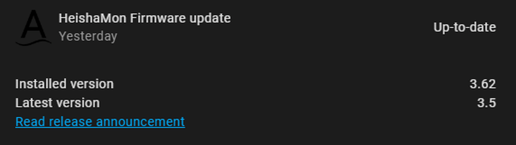

Ik heb het idee dat ik elke keer 3.5 download. Waar kan ik 3.6 downloaden?
  • thehog
  • Laatst online: 09:10
Simply_jeroen schreef op zaterdag 10 augustus 2024 @ 19:08:
Directe link: https://github.com/IgorYb...9949/artifacts/1797783927
maar het is nog niet v3.6 zelf maar een test build. Je zal dus iets met 'alpha' zien als je in de webinterface na updaten de versie checkt.

  • Simply_jeroen
  • Laatst online: 08:31
thehog schreef op zaterdag 10 augustus 2024 @ 19:11:
Gelukt . Bedankt

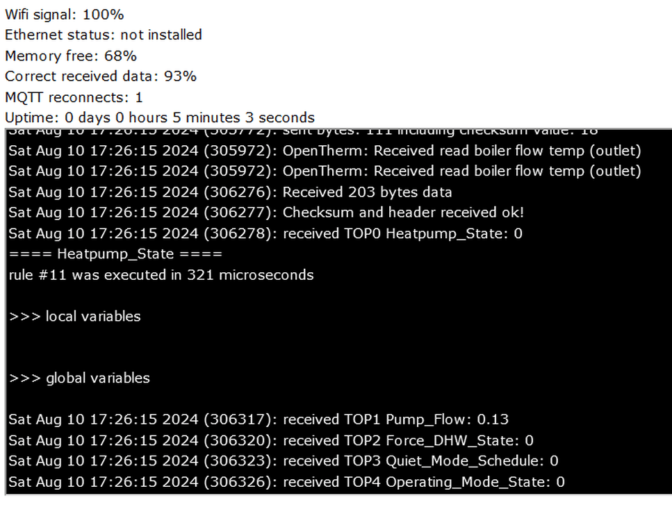

@thehog
Heishamon V5, ESP32, Alpha-1c51b15
Jammer genoeg worden er nog steeds geen variabelen weergegeven in de console.
Afbeeldingslocatie: https://tweakers.net/i/P0jKqbW10uEQN3D8WfNb5D01FwY=/full-fit-in/4000x4000/filters:no_upscale():fill(white):strip_exif()/f/image/ycFwGgz6h8cAbpRzzyPnOIOc.png?f=user_large
[ Voor 16% gewijzigd door Binifada op 12-08-2024 10:29 ]

  • thehog
Binifada schreef op maandag 12 augustus 2024 @ 10:26:
@thehog
Klopt. Ik heb de PR voor de rules nog niet meegenomen want die is nog niet compleet zie ik in de issues. Belangrijkste was nu om even de twee genoemde wijzigingen mee te nemen.

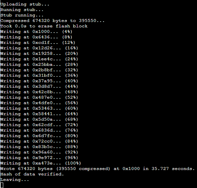

  • SkullboyNL
  • Laatst online: 28-11 03:58
Hier nu ook een aantal dagen v3.6 draaien, en het lijkt goed te werken, de hotspot is nu uit. De eerste keer flashen ging niet helemaal goed. Helaas ging de wifi niet uit, en toen heb ik een factory reset gedaan, wat het apparaat had gebrickt. De partities waren niet helemaal goed meer, waardoor hij niet meer startte. Via een TTL-USB heb ik er v3.5 op gezet, en die vervolgens geüpdate naar 3.6. Nu lijkt alles goed te werken. Ik heb nog geprobeerd deze fout te reproduceren, maar dat lukte niet. Het was dus gewoon een foutje, en de image is wel goed.
Dus een tip voor iemand die de update heeft gedaan en merkt dat de ESP daarna niet meer online komt en de rode status-led blijft branden: je moet de ESP met de hand flashen.
Ik heb het via onderstaande manier de ESP voorzien van v3.5
thehog schreef op zaterdag 3 augustus 2024 @ 19:42:
Dit is hoe ik ze inspoel. Binaries op https://github.com/IgorYb...binaries/model-type-large
De boot_app0.bin zit ergens in de install dir van arduino ide zelf.
esptool.exe --chip esp32s3 --port "COM1" --baud 921600  --before default_reset --after hard_reset write_flash  -z --flash_mode keep --flash_freq keep --flash_size keep 0x0 HeishaMon.ino.bootloader.bin 0x8000 HeishaMon.ino.partitions.bin" 0xe000 boot_app0.bin 0x10000 HeishaMon.ino.esp32-v3.5.bin
Maar hier staat meer een stap voor stap uitleg.
Roeland schreef op zondag 4 augustus 2024 @ 07:59:
@thehog Het lijkt is gelukt te zijn! Thanks! (Heishamon-setup wifi verschijnt weer)
Voor future purposes, herstellen van de V5 heishamon via USB:
Volg deze tutorial:
https://randomnerdtutoria...ng-esp32-arduino-ide-2-0/
Daarna kan je de boot_app0.bin hier vinden:
C:\Users\ [username] \AppData\Local\Arduino15\packages\esp32\hardware\esp32\3.0.4\tools\partitions
Download deze dir:
(misschien idee om boot_app0.bin ook in deze dir te zetten? @thehog)
Zet de ESP32 in boot mode: druk boot knop in, druk reset knop in, laat reset knop los, laat boot knop los.
Vervolgens met ESP32 flash download tool een flash reset gedaan om daarna de div. bestanden te uploaden:
https://www.espressif.com/en/support/download/other-tools
Druk op de reset knop van de ESP32. Doe dit na een paar sec nogmaals (lijkt nodig te zijn?)

Waar kan ik op de github nu de nieuwste versie downloaden (3.5) om te flashen? Het .bin bestand bedoel ik dan, ik kan die niet vinden...
https://github.com/Egyras/HeishaMon
EDIT: gevonden, ik neem aan dat ik de 3.5 bin uit de 'model-type-small' moet hebben met mijn heishamon van nu dik 2 jaar oud?
https://github.com/IgorYb...binaries/model-type-small
[ Voor 36% gewijzigd door vandermark op 26-08-2024 09:47 ]

timovd schreef op maandag 26 augustus 2024 @ 10:56:
3.2.3 is de laatste release. Inmiddels zie ik ook tag 3.7 staan, maar daar staan de binaries van 3.6.2. in: https://github.com/IgorYb...binaries/model-type-large . Worden er geen releases meer opgeleverd?
Op de GitHub staat toch echt dit, 3.5 is dan toch laatste release?
Current releases
Current release is version 3.5. The ESP8266 compiled binary can be installed on a Wemos D1 mini, on the HeishaMon PCB and generally on any ESP8266 based board compatible with Wemos build settings (at least 4MB flash). You can also download the code and compile it yourself (see required libraries below). The ESP32-S3 binary is for the newer, large, version of heishamon.
  • timovd
  • Laatst online: 14:09
timovd
Voorsprong door techniek
vandermark schreef op maandag 26 augustus 2024 @ 15:08:
Daar is geen release branch van, alleen op Master.
  • thehog
Op de officiele locatie (repo van Egyras) is v3.5 de officiele laatste release. Ik heb verzocht om 3.62 te releasen maar nog geen antwoord van hem.
In mijn eigen repo update de releases niet meer inderdaad omdat dat toch via Egyras gaat. Mijn laatste release is 3.62 en ben bezig met 3.7

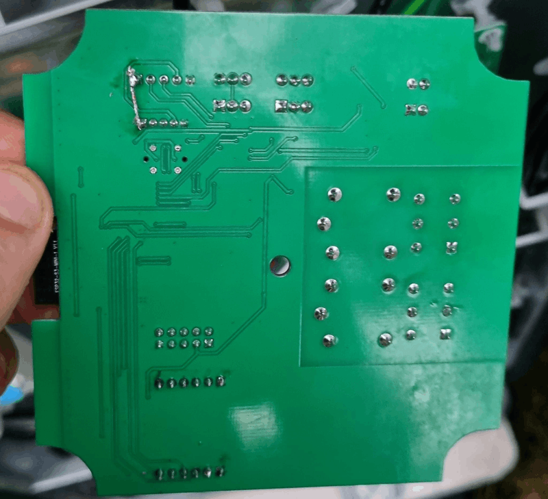

  • SkullboyNL
Ik wil graag de relais op de v5 pcb gebruiken voor het schakelen tussen verwarmen en koelen. Maar ik heb vaak dat de relais niet regeren. Krijg wel de melding in de heishamon dat hij de MQTT waarde heeft gezien maar er gebeurd niks ook de les brand niet.
Tue Sep  3 16:25:09 2024 (327377846): GPIO: MQTT message received
Ik heb ook de weerstanden al vervangen voor de goede waardes zoals eerder besproken dus het lijkt er op dat de esp de GPIO pin niet hoogt brengt. Hebben meer hier last van ?
Edit: Voor de zekerheid gemeten of er spanning op de eerste weerstand komt en dat is niet het geval.
[ Voor 9% gewijzigd door SkullboyNL op 03-09-2024 18:42 ]

  • cerebrum
  • Laatst online: 14:32
SkullboyNL schreef op dinsdag 3 september 2024 @ 18:32:
Ik heb dit eigenlijk nooit. Ik gebruik wel een externe voeding, wellicht heeft het daarmee te maken.
WP Pana 7J mono | AC Toshiba 3.5+4.6kW | PV 3200WP ZZO | Gasloos Nov23

  • SkullboyNL
cerebrum schreef op dinsdag 3 september 2024 @ 18:42:
Heb de voeding op de pcb wel wat aangepast. zodat er meer spanning naar de spanningsregelaar gaat. (diode overbrugt) Hiermee los je het probleem op dat de Heishamon zo nu en dan onstabiel kan zijn.
iRacing Profiel
  • blb4
  • Laatst online: 15:50
SkullboyNL schreef op dinsdag 3 september 2024 @ 18:47:
Welke diode is dat?
  • SkullboyNL
Het gaat om D2. Net als bij de wifi print heeft Igor er voor gekozen om een diode tussen de 5v lijn te zetten om de heishamon en de WP te beschermen tegen het omdraaien van de 5v en GND. Het nadeel hier aan is dat de 5v lijn dan inzakt met 0,5v en daardoor net op de grens spanning zit van de AMS1117 spanningsregelaar en dan kan de 3,3v lijn soms wat inzakken wat er voor kan zorgen dat de ESP instabiel wordt. Ik had hier eerst last van omdat de ESP in huis hing en met een lange kabel aan de WP zat verbonden. Nu zit de ESP in de WP dus daar minder las van maar dacht voor de zekerheid haal ik toch de diode er tussen weg.
Zie ook mijn vorige post er over: SkullboyNL in "HeishaMon - Panasonic Aquarea monitoring"
De D2 diode is makkelijk te overbruggen door een draad tussen de connectoren te zolderen.
Verder heb ik ook nog een extra diode op de 5v en 3.3v lijn gezet om zeker te zijn dat de spanning niet dipt. Heb er namelijk best een lange kabel met 7 DS18b20 sensoren er aan.
Afbeeldingslocatie: https://tweakers.net/i/DqDsRg7uexOXydJj0jxvmJnesYQ=/800x/filters:strip_exif()/f/image/G6T5Rzq2pGhSuYX5BMo3ZHU6.png?f=fotoalbum_large
[ Voor 6% gewijzigd door SkullboyNL op 03-09-2024 20:24 ]
iRacing Profiel
  • SkullboyNL
Mijn probleem van de Relais is ook opgelost. Ik had de Debug log to MQTT aan staan en dan ziet hij dus wel de MQTT berichten maar voert hij ze niet uit.
iRacing Profiel

Omdat m'n warmtepomp momenteel toch niet draait dacht ik Heishamon even te updaten. Dat werd helaas iets te gehaast, ik had de firmware type large op m'n 'small Heishamon' gezet. Uiteraard werkt dit niet. Ik heb een USB TTL kabel gekocht en probeer nu via https://espressif.github.io/esptool-js/ de laatste firmware er op te zetten. Het lukt me om connectie te maken middels Program, Baudrate 115200 en dan connect. Daarna Flash Address 0x1000 en kies ik de laatste firmware 'HeishaMon.ino.d1-v3.8.bin' en kies ik voor Program. Dit lijkt goed te gaan. Maar na een reset blijft de blauwe LED continue branden en ik krijg verder niet de hotspot in beeld.
Iemand een idee wat ik verkeerd doe? Of is het kaartje voorgoed beschadigd?
