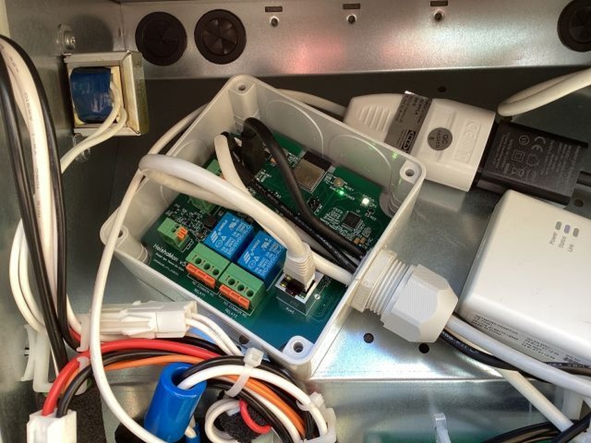

Met het aansluiten van de nieuwe ethernet module op de Heishamon heb ik getest of deze Poe aan kan ik kan verklappen dat doet hij niet.
Gelukkig alleen het ethernet blokje gefrituurd.
Ik las hier dat mensen de HM extern voeden met een usb voeding, iemand die dit in de warmtepomp zelf gerealiseerd heeft en hier een voorbeeld van heeft?

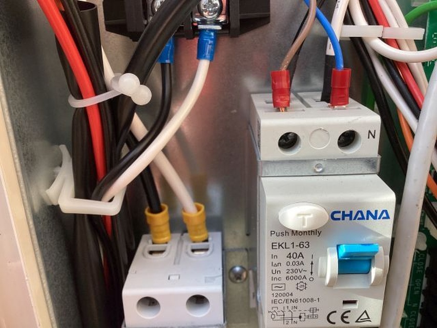

@Beekforel :
Ik heb van een 2-aderig verlengsnoer (van Ikea) het uiteinde met de contrasteker (en enkele decimeters draad) afgeknipt en de uiteinden van de draad voorzien van passende kabelschoentjes. Die laatste op één van de 2 230V zekeringautomaten aangesloten (bruine en blauwe draad op foto).
Afbeeldingslocatie: https://tweakers.net/i/rHf7W2T-uyErU3apDwrQlQVYmoQ=/full-fit-in/4920x3264/filters:max_bytes(3145728):no_upscale():strip_icc():fill(white):strip_exif()/f/image/s4NurPHNfHMjsxwBcJyRRU85.jpg?f=user_large
In die contrasteker een klein 5V adaptertje (rechtsboven op foto) met aangegoten snoertje en passende stekker en die op de Heishamon PCB geprikt. Kan natuurlijk ook met een oud iPhone ladertje en een passend USB-kabeltje.
Afbeeldingslocatie: https://tweakers.net/i/niwGVMfQyWex_TLDSW8Pytz1YJA=/full-fit-in/4920x3264/filters:max_bytes(3145728):no_upscale():strip_icc():fill(white):strip_exif()/f/image/m0YHHdZksKaa988IkjAa5rJd.jpg?f=user_large

Ik heb hem zelf in huis aan een 5m lange CN-CNT kabel hangen die ik heb mee besteld. Vervolgens de Panasonic controller weer aan de Heishamon gekoppeld via de 1m lange bijgeleverde CN-CNT kabel. Bevalt erg goed zo!
Afbeeldingslocatie: https://tweakers.net/i/GSd0Uc9kHD5vpcJMb0NPa65KBgk=/x800/filters:strip_icc():strip_exif()/f/image/G3Rw9k5OJDhCTHnGD8Mddtk2.jpg?f=fotoalbum_large

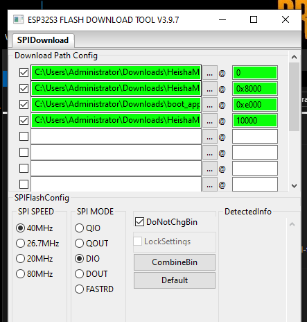

Klein probleempje hier, was bezig met de rules en had de heishamon V5.1 geupdated naar Alpha-e17aac1, maar deze zit nu vast in een factory reset loop. Hoe kan ik V3.5 (build 529) er weer op krijgen? Kan dat via de USB aansluiting en zo ja, hoe?
P.s. lijkt wel alsof de politie voor de deur staat met die knipperende rood/blauwe led... :P
Update: Goed nieuws, led knippert niet meer wild. Slecht nieuws: hij doet nu nog minder... Hij lijkt te herstarten en krijg melding: "Invalid image block, can't boot." via serial. Dacht slim te zijn en gewoon https://espressif.github.io/esptool-js/ te proberen om de BIN file via usb te uploaden, conclusie: van kakkebed naar pissebed als je eigenlijk niet weet wat je doet 8)7 . Is dit nog te redden?
[ Voor 37% gewijzigd door Roeland op 31-07-2024 21:54 ]
  • RichieB
  • Laatst online: 16:30
@Roeland Dat zou moeten werken als je als start address 0 invult.
  • Roeland
  • Laatst online: 15:51
@RichieB Zojuist geprobeerd door de ESP32 in boot mode en address op 0x0 te zetten, maar dat lijkt niet te helpen?
Tijdens programmeren krijg ik de volgende waarschuwing:
Warning: Image file at 0x0 doesn't look like an image file, so not changing any flash settings.
De ESP32 restart na een reset elke seconde zo ongeveer met o.a. de volgende output in de console:
SHA-256 comparison failed:
Calculated: 471b5b3be0f668f7a203afe121eec613c1e4cb79852037114a557e7c95d0d152
Expected: 35d12972d3a1f7c263d1af4be01cbcb3110a631c30f04e5e9988cac783cf61dd
Attempting to boot anyway...
Nog wat verder ingelezen, ik begrijp dat als je de boot button gedrukt houdt terwijl je de reset button indrukt en daarna de boot button pas weer los laat, je in de ROM bootloader terecht komt. Van hieruit moet de originele bootloader hersteld worden. Kan @thehog misschien vertellen waar ik, of hoe ik, deze originele bootloader kan vinden of herstellen?
[ Voor 38% gewijzigd door Roeland op 02-08-2024 14:11 ]

Beekforel schreef op zaterdag 27 juli 2024 @ 16:50:
Nieuw ethernetblokje erop en hij doet het weer gelukkig.
@amro bedankt voor de inspiratie, heb hetzelfde gedaan. Dus nu de Heishamon ook aan extra USB voeding. Vervolgens ook maar weer de kWh meters geprobeerd en tot mijn grote verbazing werkte dit nu ook goed, 100% pulse quality!
De CZTAW1 er dan ook maar aan gehangen maar had er niet bij stilgestaan dat die natuurlijk ook netwerk moet hebben en ik maar 1 kabel heb liggen. Nou had ik in de WP dus een PoE switch (met accesspoint) liggen maar daar wil ik vanaf nu de Heishamon bedraad is. Dus nog maar een USW Flex mini toevoegen binnenkort dan. :X
De v5 werkt verder perfect, thanks @thehog !

  • thehog
  • Laatst online: 09:10
Roeland schreef op vrijdag 2 augustus 2024 @ 13:27:
Dit is hoe ik ze inspoel. Binaries op https://github.com/IgorYb...binaries/model-type-large
De boot_app0.bin zit ergens in de install dir van arduino ide zelf.
esptool.exe --chip esp32s3 --port "COM1" --baud 921600  --before default_reset --after hard_reset write_flash  -z --flash_mode keep --flash_freq keep --flash_size keep 0x0 HeishaMon.ino.bootloader.bin 0x8000 HeishaMon.ino.partitions.bin" 0xe000 boot_app0.bin 0x10000 HeishaMon.ino.esp32-v3.5.bin
@thehog Het lijkt is gelukt te zijn! Thanks! (Heishamon-setup wifi verschijnt weer)
Voor future purposes, herstellen van de V5 heishamon via USB:
Volg deze tutorial:
https://randomnerdtutoria...ng-esp32-arduino-ide-2-0/
Daarna kan je de boot_app0.bin hier vinden:
C:\Users\ [username] \AppData\Local\Arduino15\packages\esp32\hardware\esp32\3.0.4\tools\partitions
Download deze dir:
(misschien idee om boot_app0.bin ook in deze dir te zetten? @thehog)
Zet de ESP32 in boot mode: druk boot knop in, druk reset knop in, laat reset knop los, laat boot knop los.
Vervolgens met ESP32 flash download tool een flash reset gedaan om daarna de div. bestanden te uploaden:
https://www.espressif.com/en/support/download/other-tools
Afbeeldingslocatie: https://tweakers.net/i/m31-JSDjpf1o4yYY7TO-FttpVcA=/full-fit-in/4000x4000/filters:no_upscale():fill(white):strip_exif()/f/image/0vevMtAcGbLozbL8gLEcC6ci.png?f=user_large
Druk op de reset knop van de ESP32. Doe dit na een paar sec nogmaals (lijkt nodig te zijn?)
[ Voor 19% gewijzigd door Roeland op 04-08-2024 16:39 ]

  • Nelisj
  • Laatst online: 13:14
Hier past hij ook prima in :)
https://www.spelsberg.be/...tbreekopeningen/11100401/
Ik heb nu inmiddels de V5 met daar achter de CZ-TAW1 en gevoed door een POE splitter en dat werkt perfect.
Moet alleen nog even wat verzinnen om het netjes in de warmtepomp te krijgen.
Afbeeldingslocatie: https://tweakers.net/i/SfikDg2ow_841cYq6Lujm-v2xx0=/800x/filters:strip_icc():strip_exif()/f/image/iFUdZ1jxVajnOEsGECRHhxKm.jpg?f=fotoalbum_large

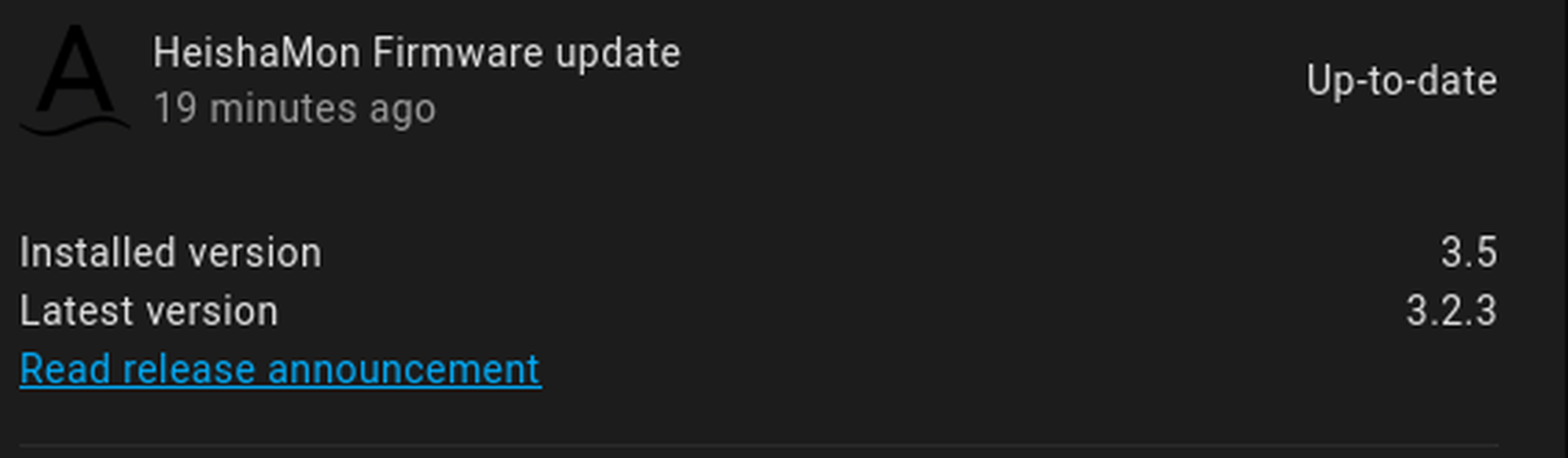

Kan het zijn dat een release 3.5 niet publiekelijk beschikbaar is?
Github geeft mij v3.2.3
Mijn Heishamon rapporteert v3.5 te hebben (ESP32 met ingebouwde omhoogstaande ethernetpoort)
Afbeeldingslocatie: https://tweakers.net/i/cj4BWHidDdunDC1PWbWh8cEuEIw=/full-fit-in/4000x4000/filters:no_upscale():fill(white):strip_exif()/f/image/02PooVZ6P3PLZo6Rd5bjRtTk.png?f=user_large
"19 minutes ago" komt door een reboot van Home Assistant. Ik heb mijn Heishamon nog niet van een firmware update voorzien :)

denneappel schreef op zaterdag 10 augustus 2024 @ 14:12:
V3.5 staat inderdaad nog niet bij de repo van egyras. Ik zal daar gelijk even een verzoek naar hem sturen
