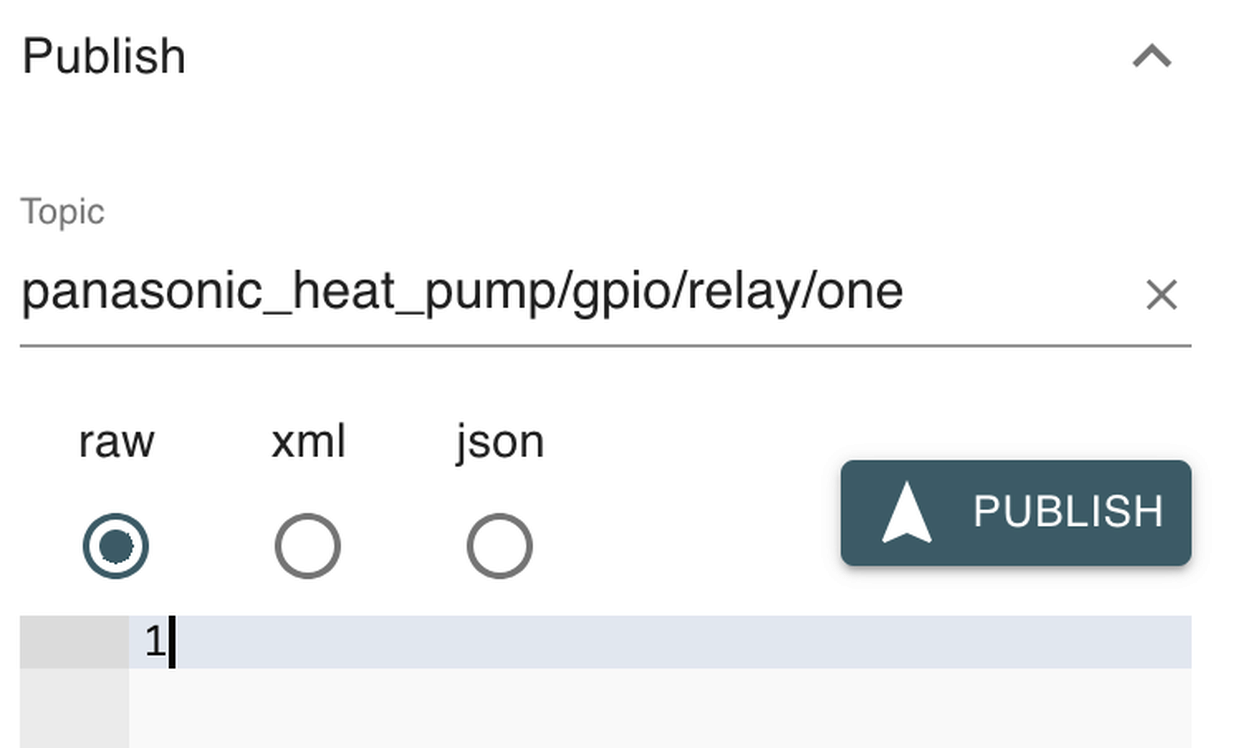

  • blb4
Hieke schreef op maandag 27 mei 2024 @ 14:52:
@blb4 Dank je!
Lijkt in in MQTT Explorer iets beter te gaan. Maar de HeishaMon geeft nog geen reactie. Hoor niets klikken, noch een extra led branden..
Ik heb er bij R25 en R27 een weerstand van 10 K overheen gezet. Daarmee is de nieuwe weerstand 5K geworden.
Is mijn invoer in MQTT Explorer nu correct?
je invoer is nog niet correct, waar nu panasonic_heat_pump staat moet je invullen:
panasonic_heat_pump/gpio/relay/one
of
panasonic_heat_pump/gpio/relay/two
en dan
type payload RAW en waarde payload alleen een 1 of een 0
zoiets dus:
Afbeeldingslocatie: https://tweakers.net/i/8NYQhCONuKV7zCj6gWeLOB_r4GU=/full-fit-in/4000x4000/filters:no_upscale():fill(white):strip_exif()/f/image/3gpErpXK5wGomwgzmxkgfl2e.png?f=user_large
  • Hieke
@blb4 Ah, dat verheldert e.e.a. In MQTT nu andere weergave: een subtopic erbij.
Afbeeldingslocatie: https://tweakers.net/i/vYe8R0CYuWtBHVhstFP3mAGwSJE=/full-fit-in/4920x3264/filters:max_bytes(3145728):no_upscale():strip_icc():fill(white):strip_exif()/f/image/RNOLMmtl7zTK1HxBoMm11vFN.jpg?f=user_large
Maar op en van de PCB geen enkele response..
Ik weet nu even niet waar ik het moet zoeken. De settings op de HeishaMon nog eens afgelopen. Maar daar kan het niet in zitten. Want anders zie je dat in MQTT Explorer.
Er zou dan een (blauwe) led moeten gaan branden op de print?
Panasonic K-series split 9 kW, gasloos sinds dec 23 | Tesla MY LR | PV 9,6 kWp | 2 x Zendure SF 2400 AC, 17.280 kWh

  • sjimmie
  • Laatst online: 23-11 12:38
Ik denk dat we naar het verkeerde mqtt topic zitten te publishen, maar ik kan op github niet vinden hoe dat in elkaar zit, dus kan het ook niet opzoeken.
toevoeging: /gpio/relay/two doet het wel!
edit: als het aan de weerstand zou liggen, dan zou toch de LED wel moeten gaan.
met one doet die led niets, met two doen zowel led als relay het.
[ Voor 26% gewijzigd door sjimmie op 27-05-2024 16:33 ]

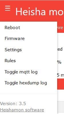

  • Hieke
Zelfde firmware?
Afbeeldingslocatie: https://tweakers.net/i/iO6TU3TINorp8_eJxvA5deBdNYA=/full-fit-in/4920x3264/filters:max_bytes(3145728):no_upscale():strip_icc():fill(white):strip_exif()/f/image/p5xxh3oSWuU6eYZ8LHvNlstS.jpg?f=user_large
  • sjimmie
Ja ook 3.5
[ Voor 81% gewijzigd door sjimmie op 27-05-2024 17:22 ]

  • blb4
Vreemd dat bij jullie de relais niet functioneren. Bij mij gaan ze als de brandweer. Ik zou niet goed weten wat 't kan zijn.
Nogmaals de relevante zaken op een rijtje (mijn setup):
externe USB voeding en cz-taw1 aangesloten;
weerstand van 4k7 parallel aan R25 en R27;
topic relais 1: panasonic_heat_pump/gpio/relay/one payload (raw) 1 or 0
topic relais 2: panasonic_heat_pump/gpio/relay/two payload (raw) 1 or 0
relais schakelen hoorbaar om, blauwe led bij relais gaan aan by payload 1.

Jawel, nu 16 graden buiten, een 1 naar panasonic_heat_pump/gpio/relay/one gestuurd en de WP begon te lopen. _/-\o_

Afbeeldingslocatie: https://tweakers.net/i/IN3jAN3OwGuUlHwhPw1iR3y_pkA=/full-fit-in/4000x4000/filters:no_upscale():fill(white):strip_exif()/f/image/ztDQsLvNWoWhFZ4TgfeAPeLN.png?f=user_large
Is dit een bug of doe ik iets verkeerd?
(MQTT explorer)
Panasonic 7kW J-Series Split + 190 liter SWW, 2750+2100Wp Oost-West

Zijn dat mqtt topics die jouw wp niet kent maar een nieuwere (L of K) wel?
Ik zie alleen al bij main 155 topics.
  • sjimmie
Speedy-Andre schreef op woensdag 5 juni 2024 @ 17:09:
Ze waren al een paar dagen oud en stonden "retained". Wellicht een keer een hikje geweest met corruppte data. Net verwijderd en dan eens zien of ze nog terugkomen.
