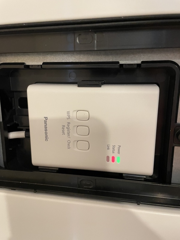

@hemertje Ja, de CZ-TAW1 praat blijkbaar met internet (geen ervaring mee) en heishamon ook (lokaal). Dit staat los van de commando's richting de warmtepomp, die gaan over de CN-kabels (RS232 meen ik). Zowel de CZ-TAW1 als heishamon praten dus zowel over internet als de CN-kabels.

De koppeling naar de WP toe is serieel, als je HeishaMon (Large) aansluit op de WP is dat dus een seriele verbinding en als je dan vervolgens de CZ-TAW1 aansluit op HeishaMon dan is dat ook een seriële verbinding. CZ-TAW1 heeft geen weet van de HeishaMon, die is zo geprogrammeerd dat deze als proxy optreed tussen CZ-TAW1 en de WP.
Vervolgens zijn HeishaMon en de CZ-TAW1 gateways, de CZ-TAW1 naar de Panasonic cloud omgeving en daarvoor moet deze dus aan internet worden verbonden middels WIFI of LAN.
HeishaMon is in eerste instantie een gateway naar een MQTT server en heeft daarvoor dus ook een netwerkverbinding nodig, dat kan ook WIFI of LAN. Daarnaast kan HeishaMon ook lokaal logica (rules) draaien en ook een verbinding met een opentherm thermostaat onderhouden waarvan je dan weer middels die rules ook aansluring naar de WP kan maken.

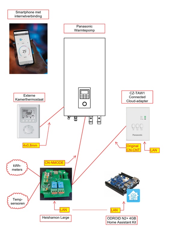

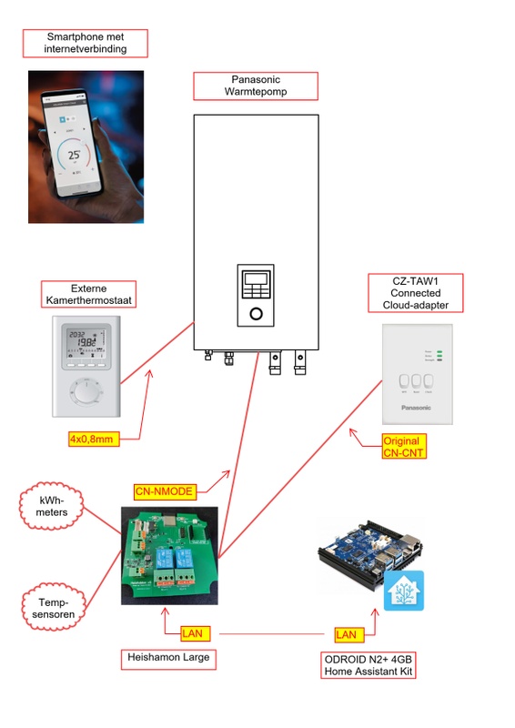

Ik heb er even een overzichtje van gemaakt, zie de PDF-bijlage
Hopelijk klopt deze zo?
Ik kan me herinneren dat toen Heishamon net uitkwam een paar jaar geleden, er een draadje was dat je ook temperatuur-sensoren en kWh-meters aan kon sluiten?
Zijn deze niet meer benodigd b.v. omdat Heishamon deze allemaal uitleest tegenwoordig?

hemertje schreef op zondag 13 oktober 2024 @ 21:23:
De externe kamerthermostaat kun je weg laten en één of meerdere Zigbee temperatuur sensoren nemen.

hemertje schreef op zaterdag 12 oktober 2024 @ 12:43:
En de LAN verplaatsen we van de CZ-TAW1 naar de Heishamon neem ik aan
CZ-TAW1 heeft ook internet nodig maar ook die kan je op wifi zetten. Dus wat jij wil

thehog schreef op maandag 14 oktober 2024 @ 07:59:
ja ik las het eerder , scherp opgemerkt, die was ik vergeten!
de ZC-TAW1 is al aanwezig en gekoppeld op de Pana en op LAN, dus die kan mee over op deze manier
Afbeeldingslocatie: https://tweakers.net/i/SznDfvVOz0EMGY-s4cQOYNG0Vc8=/x800/filters:strip_icc():strip_exif()/f/image/aVCi1aBJferEsBRLYzi3cpCU.jpg?f=fotoalbum_large
Hoe zit het met die kWh-meters en temperatuursensoren?
Gasloos 2019 + WP Panasonic H-serie 7kW + 300 liter boilervat + PV 12.415Wp + Home Assistant + Hyundai Ioniq 6 First Edition + Zaptec laadpaal
  • nMad
  • Laatst online: 07:53
hemertje schreef op maandag 14 oktober 2024 @ 08:52:
Compleet plaatje lijkt me. Waar wil je de MQTT server draaien om Home Assistant met HeishaMon te laten communiceren? Als add-on op de Home Assistant installatie?

  • hemertje
  • Registratie: Juli 2015
  • Laatst online: 22:52
nMad schreef op maandag 14 oktober 2024 @ 09:09:
Ja zo had ik het bedacht en ben er namelijk ook vanuit gegaan dat het zo standaard werkt?

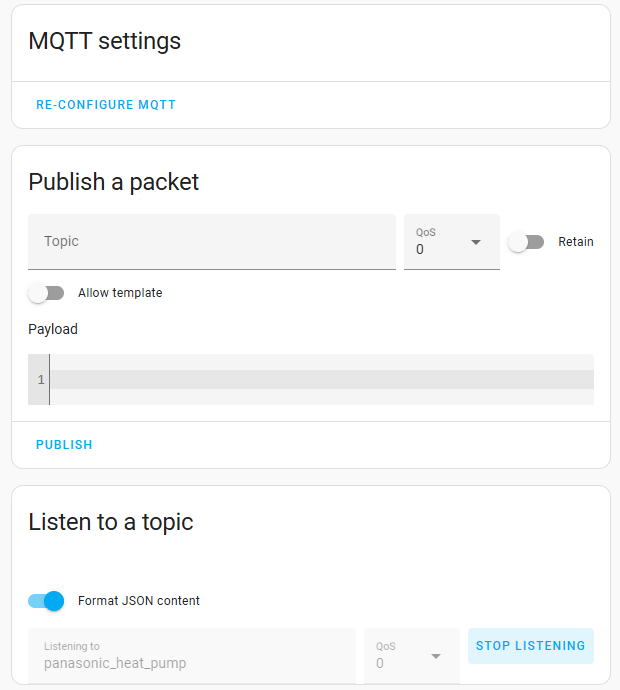

Zojuist een poging gedaan om Heisamon aan de praat te krijgen in HomeAssistant, maar tot nu toe zonder succes. Hopelijk kan iemand helpen en zeggen waar het fout gaat.
Wat werkt: De Heisamon zelf werkt. Als ik er direct naar toe gaat via het IP adres, zie ik de Heisha monitor en zie ik waarden van de Panasonic.
Wat werkt niet: Als ik in HomeAssistant kijk, zie ik onder "Aquarea HeatPump Indoor Unit" alle sensoren staan, maar overal staat "Unknown" achter.
Waar ik over twijfel: Ik heb nog nooit met MQTT gewerkt en heb dit vanavond voor het eerst geïnstalleerd. Ik denk (maar weet het niet zeker en kan het ook nergens echt duidelijk vinden), dat ik een topic toe moet voegen, en dat heb ik hier gedaan (Zowel JSON als niet JSON uitgeprobeerd, maar
Afbeeldingslocatie: https://tweakers.net/i/vnDm7pGfRldOSj7WtXr5Ca7Hwms=/full-fit-in/4000x4000/filters:no_upscale():fill(white):strip_exif()/f/image/hwQZUmxYWz18dZ3qYfW6yozY.png?f=user_large
Ik verwacht dat ik iets niet juist heb staan in mijn MQTT instellingen, maar ik weet inmiddels niet meer waar ik moet zoeken. Hulp wordt gewaardeerd :) Dank.

stiphout schreef op woensdag 16 oktober 2024 @ 21:51:
Op de Heisha monitor website, onder setting, kun je de gegevens van de MQTT server instellen en daar vind je ook het topic: panasonic_heat_pump
https://www.fam-oldenburger.nl/category/domotica/
  • stiphout
  • Registratie: Juni 2020
  • Laatst online: 25-11 00:24
BazemanKM schreef op woensdag 16 oktober 2024 @ 21:56:
Dank, die gegevens had ik inderdaad nog niet ingevuld.
Voor degene die dit topic nog eens tegenkomt en tegen dezelfde probelemen aanloopt:
Ik had ook geen user aangemaakt in HomeAssistant voor MQTT. Na het aanmaken van de user en het synchroniseren van alle Usernames, werkt het nu.
Dank!

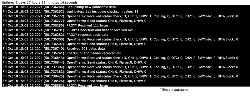

  • runeazn
  • Laatst online: 15-11 20:03
Heeft iemand hier een OT thermostaat werkend met de heishamon V3.8?
Bij het uitlezen verbaas ik mij een beetje over, het lijkt wel of er geen data binnenkomt en alles op default staat.
Afbeeldingslocatie: https://i.imgur.com/QehLngL.png
Afbeeldingslocatie: https://i.imgur.com/EpWw34K.png
de OT thermostaat staat namelijk op 19.5 C ingesteld, dat is niet zichtbaar. Is er nog een andere diagnostische stap die ik kan doen, om de verbinding te checken? Het werkte hiervoorheen toen ik de ketel had aangesloten.
Afbeeldingslocatie: https://i.imgur.com/7L5jkw1.png
[ Voor 4% gewijzigd door runeazn op 18-10-2024 14:49 ]
  • blb4
  • Laatst online: 01:44
runeazn schreef op vrijdag 18 oktober 2024 @ 14:47:
Jazeker. Wel moet je met rules aan de gang om er ook daadwerkelijk wat mee te doen.
  • runeazn
blb4 schreef op vrijdag 18 oktober 2024 @ 14:59:
Mijn vraag is hoe kom ik van de default waardes af. Mijn OT thermostaat word dus niet uitgelezen lijkt er op.
  • blb4
runeazn schreef op vrijdag 18 oktober 2024 @ 15:00:
Wat jou Anna precies ondersteund weet ik niet maar minimaal moet je die regels Recieved status check binnenkrijgen met CH & DHW waarde (0 of 1) binnenkrijgen:
Afbeeldingslocatie: https://tweakers.net/i/pEA1nOPGkdtUAAVL_JrK3wYRz2E=/800x/filters:strip_exif()/f/image/tiir1rFAm4DuLOOl3luuZADo.png?f=fotoalbum_large

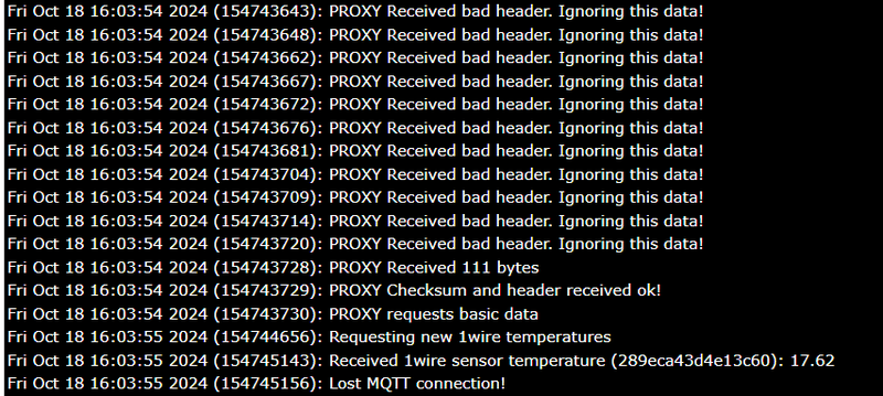

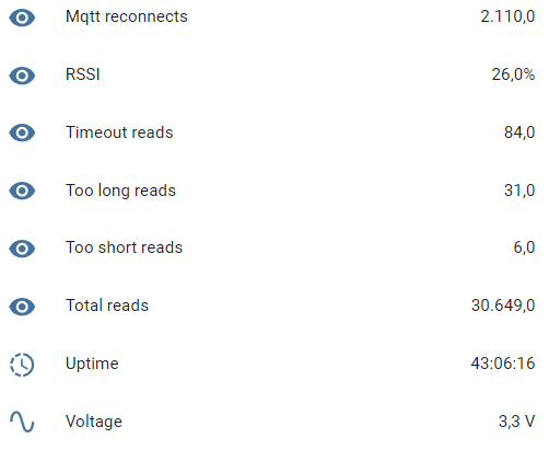

  • tonny147
  • Laatst online: 08:10

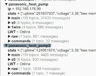

Ik krijg erg veel reconnects binnen op de heishamon, hij is ook vaak moeizaam te benaderen en moet geregeld opnieuw opgestart worden anders krijg ik helemaal geen verbinding meer.
heishamon is van een externe voeding voorzien, 5V telefoonoplader. echter als ik in home assistant kijk wordt er 3.3V aangegeven, klopt dat? ik zou namelijk 5V verwachten.
Afbeeldingslocatie: https://tweakers.net/i/JRTHqGzlhDiJcl_aO3SOi4NQbjk=/fit-in/4000x4000/filters:no_upscale():strip_exif()/f/image/Ii2dpT7I5wB2LegOOOIbrphD.png?f=user_largeAfbeeldingslocatie: https://tweakers.net/i/9KhTQO_-E1qeVAg2RHbJtXasb38=/800x/filters:strip_exif()/f/image/wU4Ssey5iDrRvRSn0LZiuouk.png?f=fotoalbum_large
Wh-mdc07j3e5
  • Paul
  • Laatst online: 27-11 22:48
De voeding is 5V, maar de chip werkt op 3,3V. Als je er 5V op zet dan ontsnapt de magische rook. Om de 5V om te zetten zit er een voltage regulator op, op de foto's gok ik dat dat U3 is.
Omdat de chip geen 5V aangeboden krijgt kan het die ook niet meten; het kan alleen de 3,3V meten.

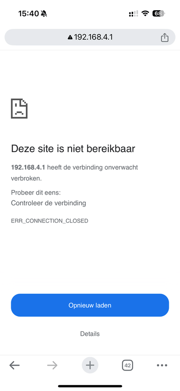

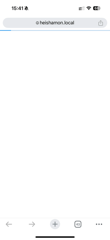

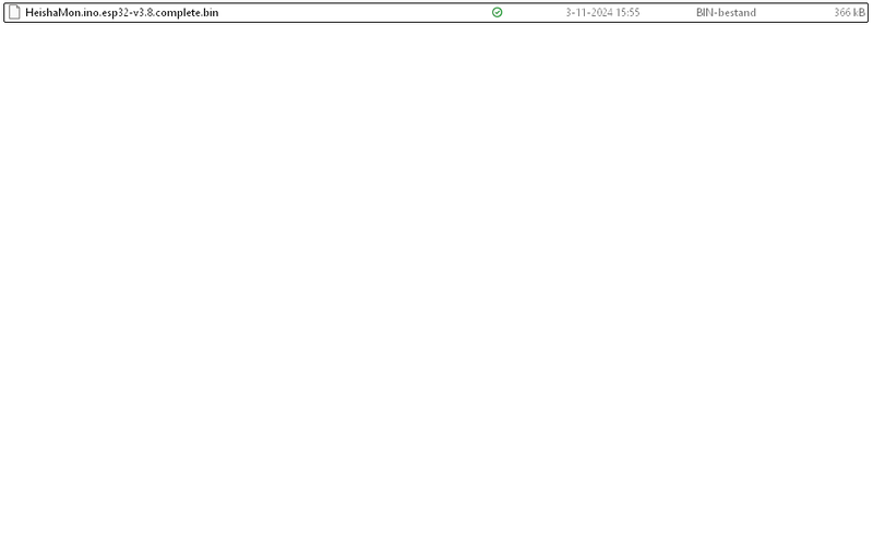

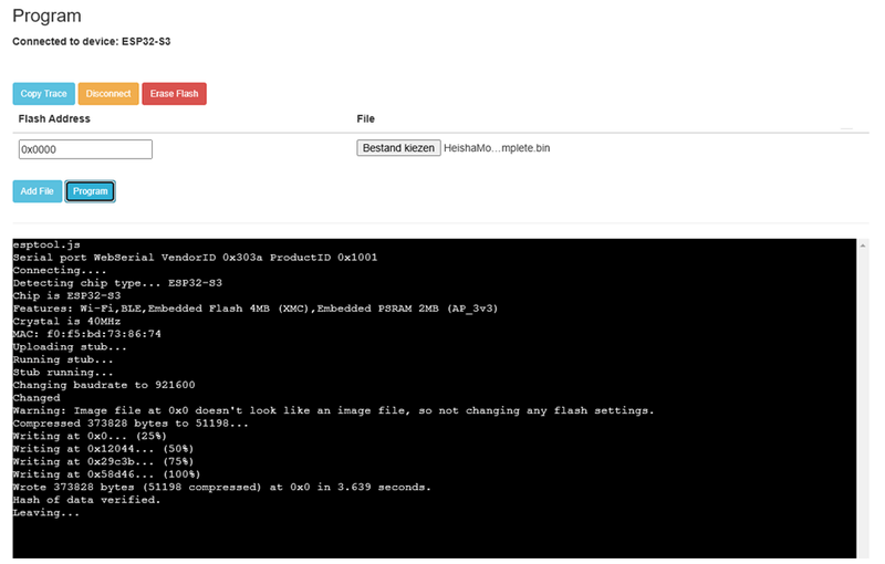

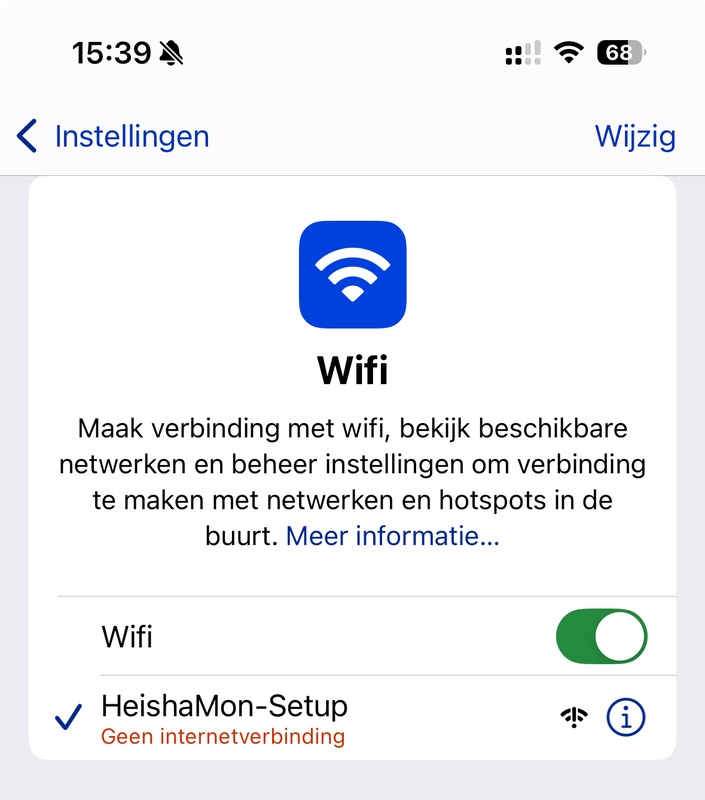

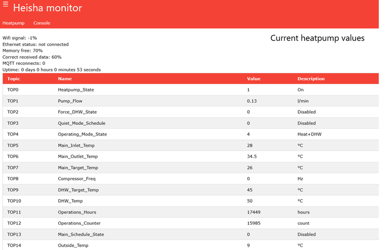

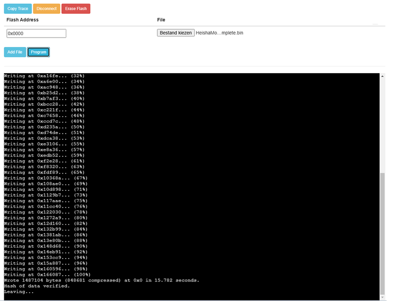

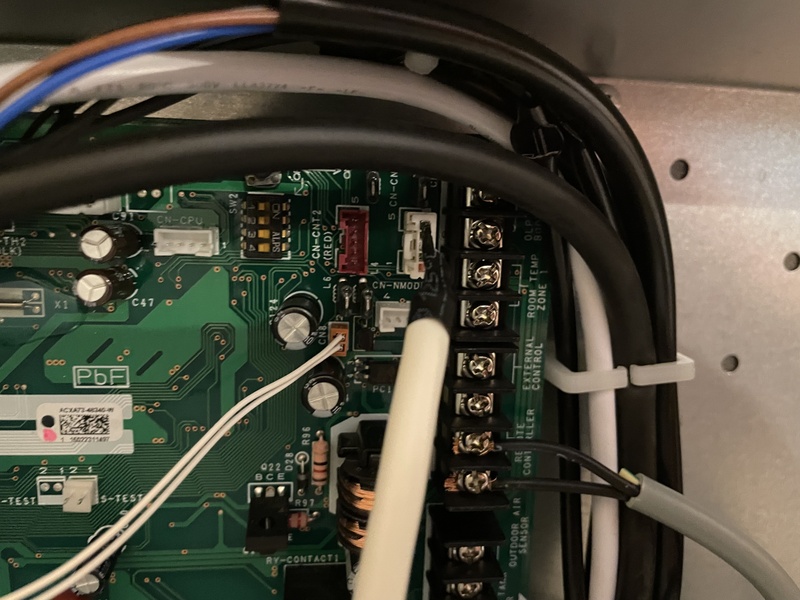

Ik heb zojuist gepoogd mijn HeishaMon (large) aan te sluiten (prachtig project, chapeau!). Ik heb de Heishamon zelf op de CN-CNT-poort op de Aquarea aangesloten en de Panasonic cloud-unit aan de HeishaMon. Ook heb ik externe USB-C-voeding aangesloten. De HeishaMon start op, het groene lampje brandt continu, maar ik zie geen WiFi-netwerk / -hotspot verschijnen. Iemand nog tips?
Afbeeldingslocatie: https://tweakers.net/i/bhr1LFG6-wvRC8vf-MaxygoceAk=/x800/filters:strip_icc():strip_exif()/f/image/qJ7AwLIUWYjeX19tWtraHJX3.jpg?f=fotoalbum_large
Afbeeldingslocatie: https://tweakers.net/i/veqJvu_8106_bh-Tc_3UcsI8MjI=/x800/filters:strip_icc():strip_exif()/f/image/GtnRp54ln7xTd1f8TJjGXgbi.jpg?f=fotoalbum_large
Afbeeldingslocatie: https://tweakers.net/i/qtIUQTP1-rl99_GOX_MDhqzQxuU=/800x/filters:strip_icc():strip_exif()/f/image/EJkFGONQm8dtSILAsL2bjBQy.jpg?f=fotoalbum_large
Afbeeldingslocatie: https://tweakers.net/i/ZcCHX7iIuLGA1kAmFtigB-0KFhU=/x800/filters:strip_icc():strip_exif()/f/image/7b9UAHduNe25oD7CfNNOadt1.jpg?f=fotoalbum_large
  • thehog
  • Laatst online: 09:10
pdongen schreef op zaterdag 19 oktober 2024 @ 14:44:
Ik vrees dat het bij het versturen wat mis is gegaan met het uploaden van de firmware.
Je kan deze file downloaden: https://github.com/IgorYb...o.esp32-v3.8.complete.bin
En dan via https://espressif.github.io/esptool-js/ deze file flashen met een standaard usb-c kabel naar je computer. Upload hem wel naar address 0x0000
Wil hij niet uploaden, houd dan de boot/flash button vast en druk op reset. Je kan boot/flash dan loslaten. Daarna weer proberen te uploaden.

Ha, dat was snel, en het werkt! Dankjewel voor je snelle reactie. Ik moest wel even met Google Chrome i.p.v. Firefox werken om te flashen en via HTTP met de HeishaMon te verbinden, maar het werkt nu. Ik ga weer even verder tweaken :)

  • tonny147
Paul schreef op vrijdag 18 oktober 2024 @ 17:06:
dan kan ik dat afstrepen als mogelijke oorzaak van het hoge aantal reconnects.
Wh-mdc07j3e5
  • runeazn
blb4 schreef op vrijdag 18 oktober 2024 @ 15:07:
Oke, dus als ik eht goed begrijp, zie ik nu allemaal opentherm requests, maar ik moet zelf met rules dit vertalen naar heishamon instellingen?
Kan ik ergens een voorbeeld vandaan toveren?
Dus in andere woorden, zonder rules zal geen enkele opentherm waarde in de heishamon veranderen?
Ik krijg nu dus heel veel read requests binnen maar als ik het goed begrijp geeft de heishamon nu daar dus geen antwoord op, omdat hij niet begrijpt water opgevraagd word.
voorbeeld dat ik eventueel ga gebruiken, andere zijn welkom.
[ Voor 6% gewijzigd door runeazn op 20-10-2024 15:53 ]
  • Beekforel
  • Laatst online: 08:54
Beekforel
Is eigenlijk geen vis
runeazn schreef op zondag 20 oktober 2024 @ 15:40:
Nee, waardes als roomTemp moeten gewoon doorkomen zonder dat je er iets voor hoeft te doen.
Bedrading in orde? Thermostaat even met een korte draad op de Heishamon testen?
  • thehog
Je mist indedaad allerlei status berichten van de thermostaat zelf, hoewel hij wel om antwoorden lijkt te vragen. Beejte gek.
De mandatory messages die ontbreken zoals master en slave status.
  • runeazn
Inderdaad gek. Maar met wat rules zoals in de github krijg ik nu wel alle gegevens door inclusief de basis zoals temperatuur.
Het werkt alleen nog niet naar behoren, bepaalde stukken code buggen zonder reden. Door dit in een aparte functie te wrappen gaat de hoofd functie wel door als de sub functie gecalldd word. Maar de temperatuur vraag bugt ook nog die springt naar nul soms.
Maar er zijn meteen zoveel rules dat het ook niet lekker loopt. En debuggen gaat moeizaam. De warmtepomp slaat niet aan en ik zie dat de tweaker allerlei variabelen heeft verkort voor hogere run performance. Alleen is het slecht leesbaar nu.
Mijn conclusie is dat de Anna wel wat antwoorden verwacht maar als je die fatsoenlijk synct dan komt alle informatie beschikbaar.

Ik heb ook last van erg veel disconnects:
Gebeurt zowel via wifi als bedraad. Soms gaat het ook dagen of zelfs een week goed, soms is het regelmatig raak. Eerder had ik last van multicast die bij de Heishamon terechtkwam (vooral door iptv), maar momenteel zit de Heishamon-pcb in een apart subnet en vlan, met een strenge firewall waar maar een paar ip's doorheen mogen. De hat zit ook goed vast en de bekabeling is goed - dus ik heb inmiddels geen idee meer waar ik het moet zoeken.
Om hierop terug te komen: blijkbaar kwam er toch nog wat multicast bij de Heishamon terecht. Nu draait-ie helemaal stabiel.
De les: de pcb - zowel de 8266 als de 32 - zijn erg gevoelig. Ik heb nu helemaal geen slechte reads meer; ik nam aan dat een klein deel aan slechte reads (timeouds, bad header, et cetera) erg simpelweg bij hoorde als onderdeel van de communicatie tussen de pcb en de Panasonic. Maar waarschijnlijk had de Heishamon dus ook al last van de destijds vrij bescheiden hoeveelheid multicast (mdns voor chromecast, bonjour) die toen al voorbij kwam. Ik wist dat simpelweg niet, anders had ik hem al veel eerder geïsoleerd. Wellicht goed voor de readme (wil ik zelf best wat voor schrijven).
(Ja, ja, je apparaten isoleren is natuurlijk altijd goed. Maar er is zoveel anders dat belangrijk is en dat ook tijd kost :+ )

Ik heb twee Heishamons: een op v3.2.3. en een op v3.8. Klopt het dat v3.2.3 wel het IP-adres verstuurd als MQTT message en v3.8 niet? Ik zie bij de tweede WP namelijk het IP-adres niet in de node-red oplossing van @edterbak .
Afbeeldingslocatie: https://tweakers.net/i/Ipvl_vSEmat4eaHdtiGwYd2B0GQ=/full-fit-in/4000x4000/filters:no_upscale():strip_exif()/f/image/vPiS3lg8Zl5Smbj5hqD1EpC3.png?f=user_large
WP: WH-MDC05J3E5,WH-MDC07J3E5, WPB: Atlantic Explore v4, PV: Solaredge (6,8kW) en SMA (4,3kW), 2 x Heishamon OT v3.1, Rpi v5, Rpi v4, 2 x Rpi v3, ESP32, Domoticz, EV: Nissan Leaf,BYD Seal AWD, ESS: Deye 6K-SG03LP1, 2xLuyuan, 32kWh

Aziona schreef op vrijdag 25 oktober 2024 @ 10:16:
De mijne (Large) op v3.8 geeft wel IP adres als MQTT bericht.

blb4 schreef op vrijdag 25 oktober 2024 @ 12:23:
[...]De mijne (Large) op v3.8 geeft wel IP adres als MQTT bericht.
Na een reboot van de Heishamon geeft ie m ook weer en staat ie ook in de Node-Red oplossing.

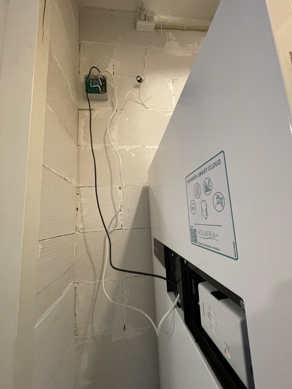

Hoe hebben jullie de Heishamon geplaatst?
In de binnenunit van de WP opgenomen?
Of er buiten geplaatst?
Wat was jullie afweging?
Een foto ervan wordt gewaardeerd!

Binnen in huis, kan ik er altijd bij maar dat is nog nooit nodig geweest.
In de kelder, 2 meter van de pomp af.
Afbeeldingslocatie: https://tweakers.net/i/joR-PrQUT-Ea65u-Hkdf314e09g=/234x176/filters:strip_icc():strip_exif()/f/image/QSDQhlCIGhnIQoKZ9ug2w1qR.jpg?f=fotoalbum_medium

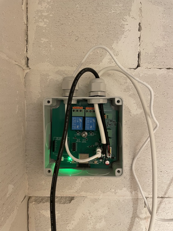

Binnen via een 5 meter lange CN-CNT kabel. Afwegingen:
-Heb elektronica liefste zoveel mogelijk in huis
-Kan er eenvoudiger bij indien nodig
-Gemakkelijker aansluiten van sensoren / kWh-meters etc
Zit in het derde doosje van links op de eerste foto.
Afbeeldingslocatie: https://tweakers.net/i/GSd0Uc9kHD5vpcJMb0NPa65KBgk=/x800/filters:strip_icc():strip_exif()/f/image/G3Rw9k5OJDhCTHnGD8Mddtk2.jpg?f=fotoalbum_large
Afbeeldingslocatie: https://tweakers.net/i/MxkAo2IcMDlFY-6a1-LIr6g6gAo=/x800/filters:strip_icc():strip_exif()/f/image/Iou3Hbbyn7G8owL8NLgIsvVV.jpg?f=fotoalbum_large
[ Voor 30% gewijzigd door nMad op 29-10-2024 15:35 ]

Heb de Heishamon Large aangesloten op de Pana evenals de CZ-TAW,
zit met de telefoon op de hotspot van de Heishamon,
maar wat is nu het adres van de Heishamon webinterface?
  • Maikie18
  • Laatst online: 27-11 06:56
hemertje schreef op zondag 3 november 2024 @ 15:37:
heishamon.local
WH-MDC09J + PAW-TD30C1E5-HI | 10.44 kWp O/W | Venus v3 - 5.12kWh V151 - CT003 V117 - BMS 115. Training app: Trimetra
  • hemertje
Ja dat dacht ik ook, maar helaas…
Afbeeldingslocatie: https://tweakers.net/i/FRbZqF_CtQHRT-RXnrxdFm0BgM8=/x800/filters:strip_icc():strip_exif()/f/image/sBXcJ7ejp8m92NFEbcf9Nijt.jpg?f=fotoalbum_large
Afbeeldingslocatie: https://tweakers.net/i/-i57WheMjOrtcEsG-e7fBIPiQPc=/x800/filters:strip_exif()/f/image/xtlIFHmonmDeffgPMyF9D192.png?f=fotoalbum_large
Afbeeldingslocatie: https://tweakers.net/i/dAuf_3hM2yhDpXArYKPIvxPQ6Eg=/x800/filters:strip_exif()/f/image/zbTtSkAE8wyCdVexYeyGrs8Z.png?f=fotoalbum_large
  • hemertje
De CZ-TAW met de originele kabel op de Large aangesloten op connector CZ-TAW
De warmtepomp met nieuwe kabel op de WP aangesloten op CN-CNT waar voorheen de CZ-TAW op aangesloten was, en op de Large aangesloten op de HEATPUMP connector
Afbeeldingslocatie: https://tweakers.net/i/mTUgBbRp37sXyLZL06XKdnaq7LQ=/x800/filters:strip_icc():strip_exif()/f/image/c1V6nJaxvwV1619x2muE797A.jpg?f=fotoalbum_large
ik had het idee dat ik hetzelfde probleem heb zoals hierboven, dus de Large opnieuw geflashed
  • hemertje
Afbeeldingslocatie: https://tweakers.net/i/Vma-oNAhLgbfuiB0-70HxuQgdsY=/800x/filters:strip_exif()/f/image/hznswQGMRnhNq5fz6ksy889o.png?f=fotoalbum_large
maar na het opstarten zie ik nu geen Heishamon hotspot
de power led brand maar de status led blijft uit
[ Voor 6% gewijzigd door hemertje op 03-11-2024 16:17 ]
  • hemertje
bbbrumbrum schreef op zondag 3 november 2024 @ 15:56:
Ff met een ander device connecten en wachten tot de captive portal opkomt, de rest wijst zichzelf.
hoe en waarmee bedoel je?
  • bbbrumbrum
Ga je niet veel te snel? Er was gewoon een hotspot, pak ff een oude Android tablet ofzo en kijk of die na verbinding wel automatisch de Heishamon webpagina opent.
Mocht je het toch met je telefoon doen, ff alle privacy shit uit, en ook je mobiele data uit.
  • hemertje
Hoi @bbbrumbrum
De webbrowser stond al een paar minuten te laten op de portal maar helaas startte die niet door
Na het flashen is er nu geen wifi hotspot meer
Iemand nog een idee hoe verder?

@thehog
Die had je hier toch ook doorgegeven, deze heb ik gebruikt
thehog schreef op zaterdag 19 oktober 2024 @ 15:30:
Rechtermuisknop op deze link en opslaan als...

Ik zie al waar het mis gaat
Met de rechtermuisknop krijg je niet de volledige bin gedownload, deze is maar 366kB groot
Wanneer je naar de link hierboven gaat en de download rechtsboven de RAW file dan download je een bestand wat 1.453kB groot is
dat lijkt er meer op!

  • hemertje
Dit lijkt er meer op...
Afbeeldingslocatie: https://tweakers.net/i/NFJ0esVEMljj2jA7KV42rw7lrFU=/800x/filters:strip_exif()/f/image/6EwKcm4HF9aHDBJCnVHZW8Fw.png?f=fotoalbum_large
Nu de laptop verbonden met de Heishamon Wifi portal en zie dit scherm
Afbeeldingslocatie: https://tweakers.net/i/-zD2BpDwdLXbLrdxmc3SfvTXZ6I=/800x/filters:strip_exif()/f/image/23Gjwpfdiq8KRIAm3FvhOdIx.png?f=fotoalbum_large
na een halve minut ofzo valt het scherm weg en krijg ik deze melding
Deze site is niet bereikbaar
Check of heishamon.local een typfout bevat.
Als de spelling klopt, voer je een Windows-netwerkcontrole uit.
DNS_PROBE_FINISHED_NXDOMAIN

Nu via de LAN aangesloten en de Wifi aan het instellen
thx voor je tip!

In de firmware heb ik de CZ-TAW1 aangevinkt als 'Listen only (parallel CZ-TAW1)' omdat ik de Home Assistant en de MQTT server erop nog moet instellen, nog geen idee hoe en wat, moet ik nog inlezen.
Nu knippert op de CZ-TAW1 zelf de Status LED rood, de Link LED blijft uit.
Hoe krijg ik je deze link weer werkend?
  • bbbrumbrum
hemertje schreef op maandag 4 november 2024 @ 20:51:
Listen only is niet van toepassing op de large.
  • hemertje
Oke, dan vink ik die weer uit ;)
Weet je of deze instelling invloed heeft op de Panasonic Cloud link die niet werkte?

  • Nnoitra
  • Laatst online: 28-11 18:40
https://www.handleidi.ng/panasonic/cz-taw1/handleiding?p=41
ik zou 'm resetten en opnieuw instellen.
[ Voor 4% gewijzigd door Nnoitra op 04-11-2024 22:07 ]

was toch niet nodig, na een uurtje was deze weer gewoon zichtbaar in de cloud zie ik vandaag
iets met de leasetijd verwacht ik
