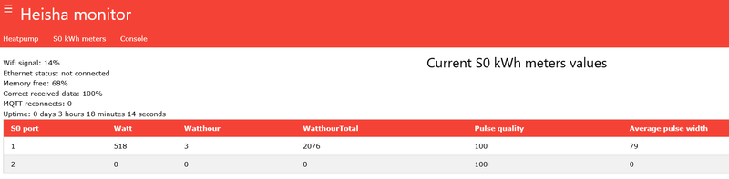

Ik pak even iets heel ouds, maar ik lijk hetzelfde probleem te hebben. Mijn actuele verbruik wordt netjes weergegeven. Mijn totale verbruik telt ook steeds op, dus de kWh meters doen het ook goed.
Alleen krijg ik bij de WattHour metingen niets anders door van 0, 1 of 2 Wh
Afbeeldingslocatie: https://tweakers.net/i/1D_DiEM44IyGZFRBN7ikDZ2hxFE=/800x/filters:strip_exif()/f/image/0iu8cSJUNwG7qPhVCbbYx6Fo.png?f=fotoalbum_large
Mijn wattHourTotal klopt daarentegen wel weer gewoon en de actuele Wattage ook. Ik heb hier lang niet naar gekeken, omdat ik puur naar mijn 'total's' keek of actueel verbruik, maar het viel me ineens op. Ook omdat het stookseizoen weer begonnen is voor me :) .
Ik wilde de WattHour gebruiken voor het energy dashboard van HomeAssistant, alleen dat klopt nu niet helemaal. Mijn pulskwaliteit zit op 99%.

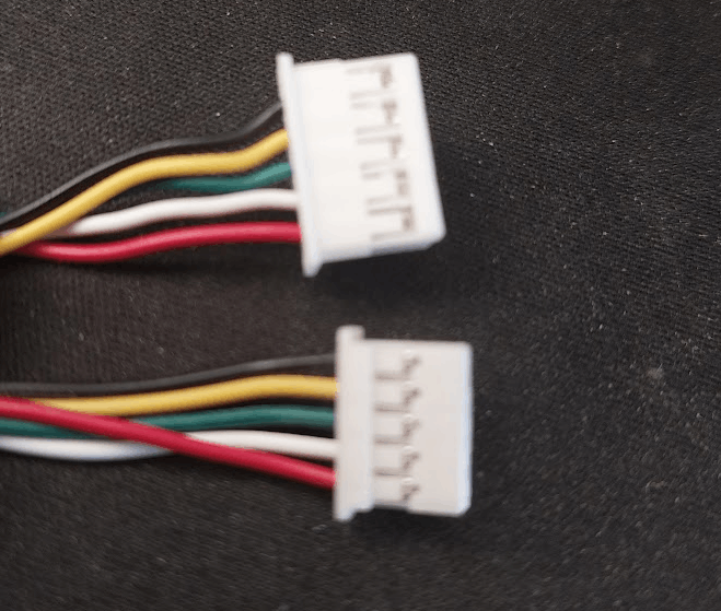

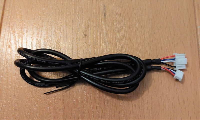

Hello,
I have a large heishamon board and I am not receiving data from my aquarea. Heishamon itself is working, but answer from the heat pump is not received (or the HP ist not getting the request from heishamon). I have no additional module installed.
- do I need configure something in the heat pump?
- Maybe there is a problem with the selfmade cable?
- Or am I using the wrong ports?
Afbeeldingslocatie: https://tweakers.net/i/eYFRKtbHm3PA0thrileBuZK-_8w=/x800/filters:strip_icc():strip_exif()/f/image/AuW37UYbrVu9E1fT1s9fcv57.jpg?f=fotoalbum_large
Afbeeldingslocatie: https://tweakers.net/i/4gpdeCzCg5szKe2P98fV0HTVslo=/800x/filters:strip_icc():strip_exif()/f/image/mOvTFEI4hSn9OvBT6zMILDh0.jpg?f=fotoalbum_large
Best regards
Sven
[ Voor 9% gewijzigd door Djongambo op 09-11-2024 16:22 ]

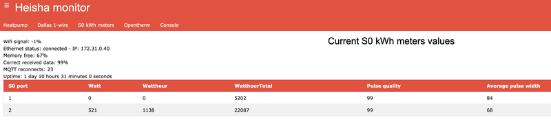

Ik heb 2 kWh meters (ABB C11 110-300) aangesloten op de Heishamon (Heishamon Large), maar het is net of ze er een factor 10 langs zitten.
Als het display van de kWh meter 1048W aangeeft, geeft heishamon 104W aan. Bij 988W geeft Heishamon 99W weer.
De meter geeft 1000 imp/kWh, dat heb ik ook ingesteld op de Heishamon.
Heeft iemand anders nog een idee waar dit aan zou kunnen liggen?

Djongambo schreef op zaterdag 9 november 2024 @ 15:49:
- Might be, could it be that you have the wiring wrong way round? Looking at the cable from thehog I think you've mirrored the wiring?
https://www.tindie.com/pr...shamon-communication-pcb/ <- looking at the cable here

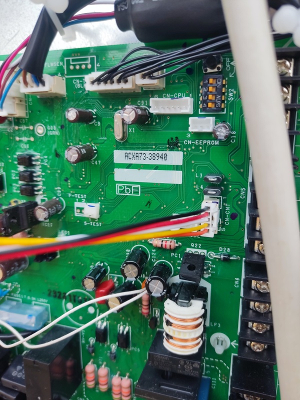

  • thehog
  • Laatst online: 20:49
Roeland schreef op zaterdag 9 november 2024 @ 17:07:
Looks ok. He made a CN-CNT cable and those are straight and not crossed. Like this. He only uses different colored wires.
Afbeeldingslocatie: https://tweakers.net/i/JXpo9AtzflFboKbeRgE79N4zyf0=/fit-in/4000x4000/filters:no_upscale():strip_exif()/f/image/gMPk3bsEyBzUmhKCtbNV2039.png?f=user_large
  • thehog
Hello,
Do you see the request being sent (in the logs)? If not, you are probably in listen only mode.
If the request is sent but it still doesn't work. Did you have the wires in a different order before and tested it with that? That could have destroyed the heishamon receive circuit. One of the wires is 12v power and that kills the 5v receive circuit on the heishamon.
  • Djongambo
  • Registratie: November 2024
  • Laatst online: 10-11-2024
Cable from TheHog is 1:1. Mine also.
TheHog cable:
Afbeeldingslocatie: https://tweakers.net/i/srjgXKiMIpl_DVgLS-5AlBHRHu0=/800x/filters:strip_icc():strip_exif()/f/image/EbEQHQDI42Te4SdYPOL9d0CO.jpg?f=fotoalbum_large
On the heishamon are two ports: cn-taw (5 pin, smaller connector) and heat pump(5 pin,larger connector).I am connecting cn-taw (heishamon) with cn-cnt (heat pump).
Is that correct or do I need to use the heat pump connector on the heishamon board?
Best regards
Sven
  • Djongambo
thehog schreef op zaterdag 9 november 2024 @ 20:30:
I check before connecting with a multimeter, especially because of the 12v. Gnd,5v and 12v were not changed. Only Rx and Tx were switched for debugging, but nothing changed. No answer.
Requests are sent by heishamon, but no answer is received.
  • thehog
Djongambo schreef op zaterdag 9 november 2024 @ 20:39:
No you are on the wrong port. I didn't notice that before but you need the larger connector. The small connector is to daisy chain a cz-taw1 (or another heishamon if you want :-) )
The cable which you posted is a CN-NMODE cable which doesn't have the 12v and which is crossed (not straight).

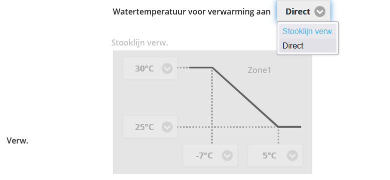

Vraagje. Ik zit met de volgende uitdaging met besturing via Home Assistant.
Als ik mijn Panasonic 7J op sensor "water" zet dan kan ik de water temperatuur (Ta) aanpassen via "climate.panasonic_heat_pump_main_z1_temp".
Maar als ik de sensor op "internal thermostat zet" dan wordt deze entiteit gebruikt om de kamertemperatuur setpoint te zetten (als thermostaat dus). Dan heb ik dus geen mogelijkheid meer om de watertemperatuur (Ta) aan te passen.
Is dit een limitatie van Heishamon of van de Heishamon <> Home Assistant integratie?
Iemand?

nMad schreef op zondag 10 november 2024 @ 08:07:
Iemand?
@thehog @blb4 een van jullie wellicht?
Dat is gewoon hoe de Panasonic software is gebouwd. Heeft niets met Heishamon / Home Assistant te maken.
De watertemperatuur wordt dan via de stooklijn / WAR bepaald.

ErikKo schreef op zondag 10 november 2024 @ 09:35:
Oh bijzonder. Ik dacht namelijk dat het in Node-RED wel mogelijk is en dat het een limitatie was in de Heishamon <> HA integratie.
Toch wel bijzonder eigenlijk dat je Ta niet mag wijzigen als de sensor op 'thermostaat' staat. Nu moet ik telkens eerst WP uitzetten, Ta wijzigen, WP weer inschakelen.

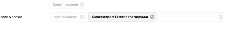

  • cerebrum
  • Laatst online: 21:58
nMad schreef op zondag 10 november 2024 @ 11:30:
Met "Internal Thermostat" past de PI logica van de controller zelf al dynamisch de stooklijn aan, op basis van de snelheid waarmee de ruimte afkoelt/opwarmt. In die zin is het vrij logisch dat je niet zelf ook nog de stooklijn kunt aanpassen.
WP Pana 7J mono | AC Toshiba 3.5+4.6kW | PV 3200WP ZZO | Gasloos Nov23
  • nMad
  • Laatst online: 07:53
cerebrum schreef op zondag 10 november 2024 @ 11:35:
Eens. En in geval van Sensor: "External Thermostat" dan? Kun je dan wel Ta wijzigen?
PV: 10,4 kWp | EV: Tesla MY LR AWD ‘26 | L/W WP: Panasonic WH-MDC07J3E5 + PAW-TD20C1E5 | L/L WP: Daikin FVXM35A/RXM35R + Daikin FTXM25R/RXM25R + MHI 2x SRK25ZS-WF/SCM40ZS-W

  • cerebrum
nMad schreef op zondag 10 november 2024 @ 11:39:
Ja, dat kan wel. Die situatie gebruik ik zelf.
  • Djongambo
thehog schreef op zaterdag 9 november 2024 @ 21:41:
Thank you! Got it working! Switched to the 'Heatpump'-Connector on the heishamon board.
For future reference: cable connection has to be: heishamon board heatpump connector <-> heatpump cn-cnt connector

  • thehog
Djongambo schreef op zondag 10 november 2024 @ 12:38:
You can also use the 4-pin CN-NMODE connector on the heatpump (leaving the 12v unconnected on the heishamon 5-pin side).
And the CZ-TAW port (which you used before) on the heishamon is to daisy-chain (proxy) the cz-taw1 internet module.
Look logical to me by the way ;-)

stiphout schreef op zaterdag 9 november 2024 @ 16:03:
Ik heb gisteren nog zitten zoeken of dit vaker voor komt, maar ik kan helaas niets vinden. Heeft iemand al eens eerder gehad dat de Heishamon factor 10 afwijkt, of heeft iemand een idee waar ik een oplossing zou kunnen zoeken?

stiphout schreef op maandag 11 november 2024 @ 11:49:
Die ABB C11 worden/werden zowel met 100 imp/kWh als 1000 imp/kWh verkocht. Dit staat als ik het goed heb op de zijkant van het apparaat. Let op dat er een verschil kan zijn tussen LED impuls frequentie en S0 impuls frequentie.

Pejdref schreef op maandag 11 november 2024 @ 14:09:
Dank @pejdref, dat zou zomaar eens het probleem kunnen zijn. Heb nog nog even foto's teruggekeken van het inbouwen in de Panasonic, maar ik heb geen foto van de zijkant van het de ABB. Op de bovenkant staat "LED 1000 imp/kWh". Ik ben ervanuit gegaan dat dat ook de puls frequentie van de S0 was. Ik ga over en paar dagen de panasonic even open schroeven en proberen de zijkant de lezen wat daar op staat.
Voor nu heb ik de pulse naar 100 veranderd in Heishamon en zie ik waardes die zouden kunnen kloppen.
Het maak mij op zich niet zo veel uit dat de resolutie wat lager is. Klopt mijn aanname dat het voor de totale kWh meting niets uit maakt of het 100 of 1000 imp/kWh is en dat dit alleen invloed heeft op de nauwkeurigheid van het actuele verbuik? Of is het raadzaam om mijn 100imp/kWh meter te vervangen door een 1000imp/kWh meter?

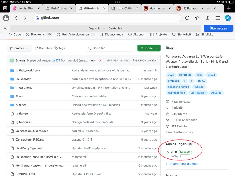

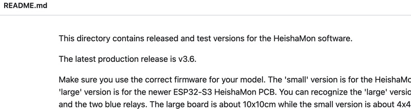

Thanks @Binifada , but the documentation clearly states 3.6 is for production. Would 3.8 be stable and resolve my problem?
Danke, aber in der Dokumentation steht eindeutig, dass 3.6 für die Produktion gedacht ist. Wäre 3.8 stabil und würde mein Problem beheben?
Afbeeldingslocatie: https://tweakers.net/i/15RnQidjWq2ybrBZ_8cNrkcVr_k=/800x/filters:strip_icc():strip_exif()/f/image/VuHUVCVlTp7mWMdAJ8n6x3hD.jpg?f=fotoalbum_large
20x400wp O-Z-W | Enphase IQ7+ | Pana 12kW T-Cap J Mono | HA+Heishamon L | Airco LG MU3R21 6.2kW | Zendure 2400AC+ | Gasloos 4-10-22
  • Binifada
  • Registratie: Oktober 2021
  • Laatst online: 28-11 12:23
Binifada
Ingenieur in ruste
Tiesert schreef op woensdag 13 november 2024 @ 14:29:
@Tiesert
Ik gebruik V3.8 nu al een paar weken met de nieuwe Heishamon V5. Twintig regels werken zonder problemen.
Probeer het gewoon uit, maar let op: er zijn twee versies, een voor de kleine (ESP8266) en een voor de grote (ESP32) Heishamon.
Panasonic J 5 kW MDC05J3E5, Heishamon large, EMOS OTP56160T
  • Tiesert
  • Registratie: Augustus 2021
  • Laatst online: 01:07
Binifada schreef op woensdag 13 november 2024 @ 15:18:
@Tiesert
Ik was even verward door je Duitstalige screenshot ;-)
Maar versie 3.8 werkt een heel stuk beter dan 3.62. Vooralsnog geen problemen met 3.8 waar 3.5 al zeker 7 keer was gecrasht/herstart. Ik test nog even door. Dank je!

Krilo_89 schreef op vrijdag 8 november 2024 @ 16:54:
Iemand een idee? Ik heb het idee dat dit in HeishaMon moet zitten, omdat wattHourTotal wel werkt en dat is niets anders dan wattHours opgeteld toch? Alleen dan zou iedereen er last van moeten hebben.
HeishaMon draait bij mij nog wel op versie 3.1.

Heb nu een Netatmo thermostaat aangesloten. Ik kan de Ta echter niet via de controller en/of HA aanpassen nu. Hoe heb jij dit voor elkaar gekregen?
  • cerebrum
nMad schreef op vrijdag 15 november 2024 @ 13:45:
Het staat bij mij als volgt ingesteld:
Afbeeldingslocatie: https://tweakers.net/i/1f4BPr3aHhFAFudSRoyuSyDOYKw=/800x/filters:strip_exif()/f/image/wKfJV956dFy3YvPoKtCDBjsY.png?f=fotoalbum_large
Via de controller gaat volgens mij niet als je met de instelling External Thermostat werkt.
Daarna kun je in HA de volgende waardes aanpassen om de stooklijn te verhogen of verlagen:

Vanwege nieuwe radiatoren werk ik op dit moment overigens niet met stooklijn, maar op "direct".
Via het eerste number kun je dan direct de target aanpassen.

  • nMad
cerebrum schreef op vrijdag 15 november 2024 @ 14:27:
YAML:
number.panasonic_heat_pump_main_z1_heat_curve_target_high_temp
number.panasonic_heat_pump_main_z1_heat_curve_target_low_temp
Ik ga er vanuit dat je ook de custom HA integratie van kamaradclimber gebruikt.
Anders kun je de waardes ook via MQTT direct schrijven.
Dank je!! Dit werkt met die z1 target high temp icm sensor WP op “direct”. Wel jammer dat het niet via de controller kan!

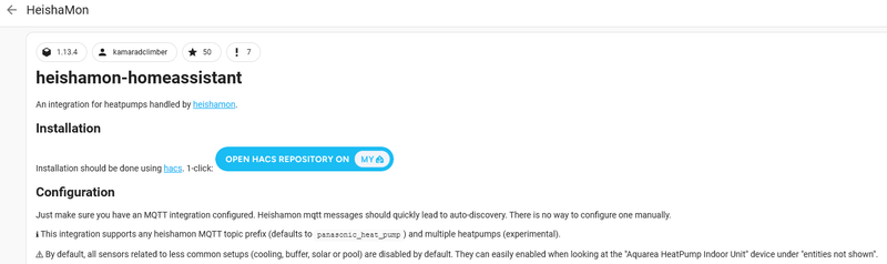

Heb je deze ook gebruikt? https://github.com/kamaradclimber/heishamon-homeassistant

weird thing. Since I installed the Heishamon Large (v3.8) on my 12kW gen M, I dont see my power consumption in the Comfort Cloud app anymore. Also these values (power consumed/power generated) are not visible in the service cloud (via TAW1). The ARE being displayed in the remote controll under 'system check'.
Anybody seen similar things in their setup?

vanmiddag twee stuks DDS353 kWh-meters in de binnenunit geplaatst en aangesloten op de HeisHamon ;)
kan ik die ook uitlezen in HA en op het Energy blad weergeven??
Gasloos 2019 + WP Panasonic H-serie 7kW + 300 liter boilervat + PV 12.415Wp + Home Assistant + Hyundai Ioniq 6 First Edition + Zaptec laadpaal
  • blb4
  • Laatst online: 01:44
hemertje schreef op zaterdag 23 november 2024 @ 22:55:
goed bezig! Zie je ze beide in HeishaMon?
Afbeeldingslocatie: https://tweakers.net/i/0kmwouAEVCk_c5W_CY6sM7B9_No=/800x/filters:strip_exif()/f/image/0ZCwGShhyrKdLhKj82CPTyqQ.png?f=fotoalbum_large

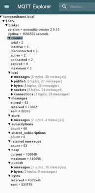

Daarna ff kijken in iets als MQTT exporer:
Afbeeldingslocatie: https://tweakers.net/i/IeXe00Fiwg5gPWjdRBifyvVwLus=/800x/filters:strip_exif()/f/image/mdqz4nlmb1vtZ1c8EKUBKILb.png?f=fotoalbum_large
  • hemertje
  • Registratie: Juli 2015
  • Laatst online: 22:52
MQTT Mosquitto broker heb ik geïnstalleerd, de MQTT explorer nog niet
welke MQTT explorer gebruik je?
deze repositorie toevoegen aan Add-On?
https://github.com/GollumDom/addon-repository
Ze zijn in Heishamon zichtbaar
(vandaag de vloerverwarming waterzijdig ingeregeld, vandaar het weinige verbruik van afgelopen nacht)
Afbeeldingslocatie: https://tweakers.net/i/rSp5qx2k5Zzgr-qv0eHf-sqFmhY=/800x/filters:strip_exif()/f/image/eaJ2s5JgZKOH9q2qylqTiPS6.png?f=fotoalbum_large

Met MQTT explorer kan je vanaf een PC meekijken met de MQTT berichten. In MQTT explorer stel je de gegevens in van je MQTT broker zoals je ook in Heishamon hebt gedaan. Dat Home Assistant ook afnemer is van de MQTT berichten heeft daar niets mee te maken.

dankjewel voor jullie toelichting
zag net op youtube dat het inderdaad een MS tool is
ik had het idee dat de MQTT explorrer ook op de Home Assistant zou draaien
hier beeld met uitleg

hemertje schreef op zondag 24 november 2024 @ 12:54:
[YouTube: Let's install the Mosquitto MQTT Add On for Home Assistant]
Met de link hierboven van @Pietjebel10 kun je hem dus ook als addon in HA draaien

blb4 schreef op zaterdag 23 november 2024 @ 23:21:
De MQTT Mosquitto broker draait
Echter blijft de logging aangeven: Loading full log…
De MQTT Explorer vind de Panasonic niet
Afbeeldingslocatie: https://tweakers.net/i/cieRfMY1EaovKjCly9uJx98JBOU=/fit-in/4000x4000/filters:no_upscale():strip_exif()/f/image/tudnanVjTTC4SaYGgARJhvjC.png?f=user_large
Onder HACS heb ik 'heishamon-homeassistant' geinstalleerd
Afbeeldingslocatie: https://tweakers.net/i/O6CgHHq-CWzYZFKKj6OqoXTfTA0=/800x/filters:strip_exif()/f/image/oyqpODGEqvVSUbNOikq4eAgx.png?f=fotoalbum_large
Heisha monitor setting:
Afbeeldingslocatie: https://tweakers.net/i/Zp_6cvfsyGAhMNhb2LD2vWGkqGc=/800x/filters:strip_exif()/f/image/lNDk3X1g7JBIFDtmZSxP0SNH.png?f=fotoalbum_large
[ Voor 6% gewijzigd door hemertje op 24-11-2024 14:57 ]
  • hemertje
Opgelost!
Gevalletje 2 verschillende logins gebruikt, nu rechtgetrokken ;)
