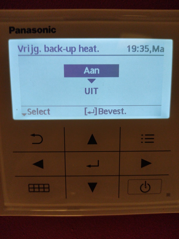

Dus vrijgeven backup heater uit. Afbeeldingslocatie: https://tweakers.net/i/Rq7lXSSr6Ag_Gu0wOUly6c0f6IA=/x800/filters:strip_icc():strip_exif()/f/image/DsIKQL30QCRzmqVuxVX0ZmJC.jpg?f=fotoalbum_large

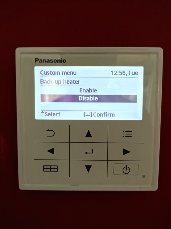

Ik weet niet of het de juiste is vanwege nederlandse vertaling. Het is deze
Afbeeldingslocatie: https://tweakers.net/i/1QoGeOvgJQpPZ9e1cW38HnMdO1Q=/full-fit-in/4000x4000/filters:no_upscale():fill(white):strip_exif()/f/image/4qmr31gGbiypB5RrLRsG5ZYP.png?f=user_large

Nou gevonden. Afbeeldingslocatie: https://tweakers.net/i/MmrWFhzf4KTOmR5tLKVJ2hQJ7Ow=/x800/filters:strip_icc():strip_exif()/f/image/nG8mESc8WAONRx8IuPgFl6sX.jpg?f=fotoalbum_large
En als die foutmelding komt. Wat is dan de actie? Heater weer aanzetten?
