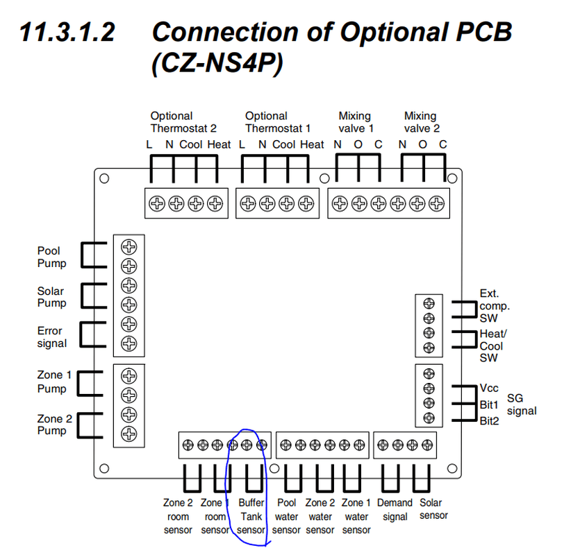

  • pgeene
  • Laatst online: 31-05 09:43
I-King schreef op maandag 20 december 2021 @ 11:27:
Wellicht wat simpele vraag; maar als ik de 'kale' Pana koop en daar de Heishamon met de 2 energiemeters in knoop, heb ik dan alles om een simpel radatiorencircuit en 3-wegklep voor SWW boiler aan te sturen en alles te meten?
Ik kan dan via Home Assistant/mqtt alles uitlezen toch? Of moet ik nog een van die extra Panasonic modules bestellen?
Voor zover ik begrijp is 1 voor de cloud bediening van Panasonic en is dat niet nodig en is de andere printplaat voor het aansturen van complexere zones etc. en is die ook niet nodig. Klopt dat?
Dat is correct.
Voor een simpel circuit is geen uitbreidingsprint nodig. SWW is standaard voorzien op de print.
En bij een heishamon geb je geen pana internet module nodig (directe vervanging met meer mogelijkheden).
PV: Zuid 3.5kWp | Z-W 1.6kWp | Horizontaal (dunne film buis) 2kWp | totaal 7.15kWp | 5kW Panasonic H icm Heishamon | infrarood vloerverwarming | Label A in huis uit 1939
  • Diedo70
  • Laatst online: 21:32
pgeene schreef op maandag 20 december 2021 @ 11:29:
Dat is correct.
Klopt dat? Kun je de temperatuursensor van het SWW vat koppelen aan de Panasonic zonder de uitbreidingsprint te plaatsen?
Ik dacht dat dat niet het geval was, maar zou het mis kunnen hebben.
Of ben ik nu in de war met het aansturen van een extra pomp bij hydraulische scheiding van het cv circuit? :?
  • pgeene
Diedo70 schreef op maandag 20 december 2021 @ 13:03:
Zover ik weet wel. (heb zelf geen SWW).
From the manual:
Afbeeldingslocatie: https://tweakers.net/i/XqOmAiscePWIKHsCowwtVCjSEb8=/full-fit-in/4000x4000/filters:no_upscale():fill(white):strip_exif()/f/image/kXizfTvwzUrBjr8m7lhd5vs6.png?f=user_large
Buffer tank sensor heeft de uitbreidingsprint nodig
Afbeeldingslocatie: https://tweakers.net/i/OPq4GZlDN3ffJiUpzHlro5kMckQ=/full-fit-in/4000x4000/filters:no_upscale():fill(white):strip_exif()/f/image/f0V0YlMmBjFOApygGWJzHDpN.png?f=user_large
[ Voor 15% gewijzigd door pgeene op 20-12-2021 13:24 ]

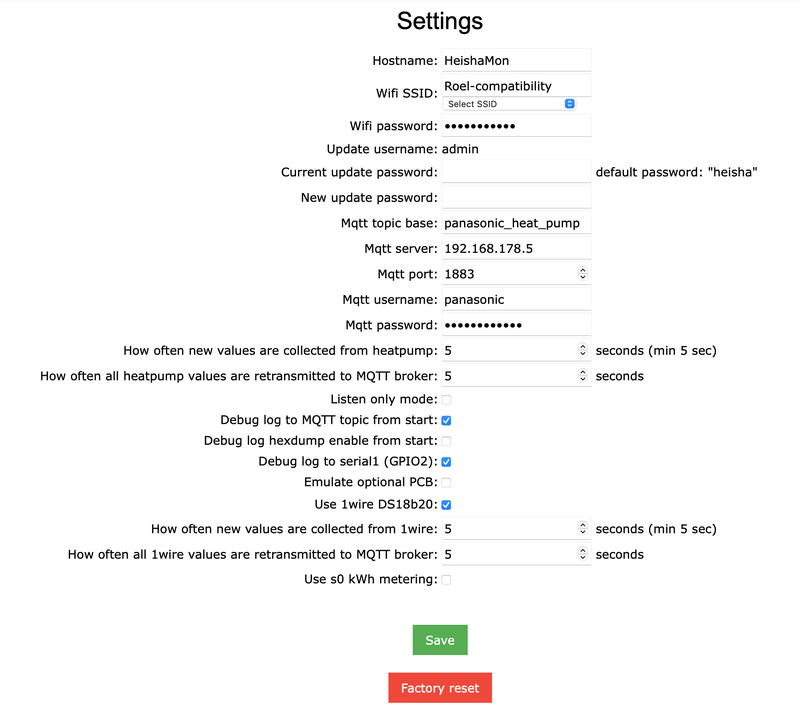

Ik krijg dit nog steeds niet goed werkend.
In Heishamon heb ik de volgende instellingen gemaakt:
Afbeeldingslocatie: https://tweakers.net/i/qu1jAOi1qGilR5JR8WPzjprHTPU=/800x/filters:strip_exif()/f/image/0XF8JFF0TVDbZheII7Pc95fr.png?f=fotoalbum_large
In MQTT explorer krijg ik netjes de juiste waarden te zien. In Domoticz heb ik de volgende instellingen gemaakt:
Afbeeldingslocatie: https://tweakers.net/i/lZ98f4JVeE-tmxV-ZC3zwkc-xFg=/800x/filters:strip_exif()/f/image/kHEjNckDlN4ECmB3AAaCeW24.png?f=fotoalbum_large
Om een aantal zaken uit te sluiten heb ik alles al ge-update, zowel domoticz als Heishamon van een eigen MQTT user voorzien, beide geprobeerd met dezelfde user en Anonymous.
Ook de interval tijden heb ik al aangepast van 5 seconden naar 30 en weer terug.
Helaas steeds hetzelfde resultaat. Heeft er iemand nog een goed idee wat ik kan proberen?
  • thehog
  • Laatst online: 26-11 07:47
RvdM87 schreef op dinsdag 28 december 2021 @ 18:35:
Zet de retransmit terug op 300 seconden (ook voor 1wire). Anders is hij veel te druk met constant veel mqtt berichten te sturen.

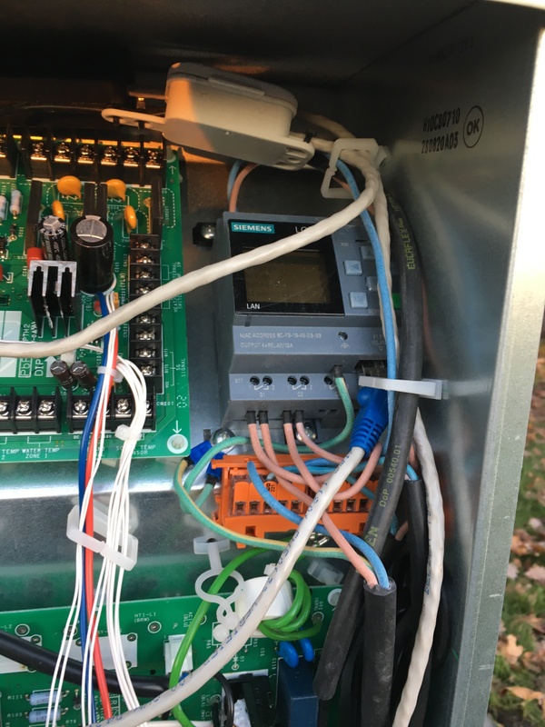

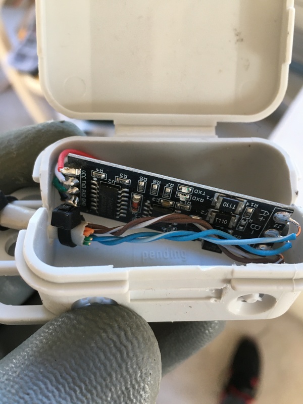

  • Aotearoa
  • Laatst online: 21:36
@consolefreak vanwege de afstand had ik zeer slecht Wifi bereik bij mijn warmtepomp. Daarom heb ik de RS232->RS485 converter oplossing geïnspireerd door thehog gebruikt.
In de warmtepomp heb ik het printje van de converter in een mini behuizing gestopt. Via een ethernet kabel gaat deze richting het huis waar deze via eenzelfde bordje is aangesloten op de Heishamon.
Voor de oplettende lezer; ik heb ook nog een Siemens Logo! geïnstalleerd voor de aansturing van de bodemplaatverwarming, en een indicatielamp. (de default bodemplaatverwarming aansluiting van de Panasonic schakelt naar mijn mening onnodig vaak in). Dit hoeft in mijn geval alleen gebruikt te worden in geval van extreme sneeuwval zoals in de vorstweek van 2021.
Afbeeldingslocatie: https://tweakers.net/i/ndgRjwNc_gWoizg4J5kehLHlifU=/x800/filters:strip_icc():strip_exif()/f/image/MenlPCTu3JBeo7xqVB8I2SkU.jpg?f=fotoalbum_large
Afbeeldingslocatie: https://tweakers.net/i/BsAeB7cOVv1osfXHCpmU2fOIabo=/x800/filters:strip_icc():strip_exif()/f/image/GLO1DyJb7T4HCszzkeAi5UJs.jpg?f=fotoalbum_large
