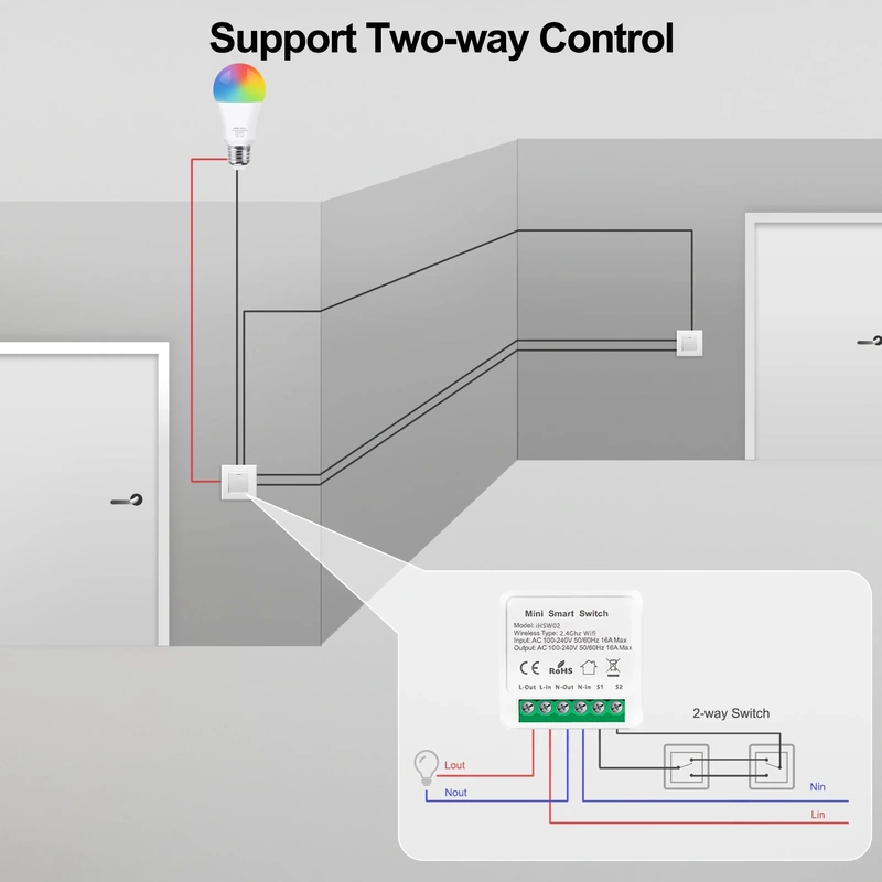

Anyway, ik heb een box met perilex en op twee plekken een drie-standen schakelaar. Is er een manier om de standen van die schakelaar in HA/esphome te krijgen? Ik snap dat je ze normaal gesproken niet gebruikt, maar stel dat je dat wil?

el_duderino schreef op vrijdag 15 maart 2024 @ 17:34:
Ik heb je bordje besteld! :P
Met bijvoorbeeld shelly kan je ze "uitlezen" en via HA kan je er dan vanalles achter hangen.
Shelly 2.5 heeft support voor 2 schakeleren (stand 2 & 3). Als geen van beiden aanstaat moet het wel stand 1 zijn 🙂

stevenP schreef op vrijdag 15 maart 2024 @ 18:55:
Ahja dat is slim! Ik wist niet dat dat met een shelly kon. Ik heb een Tuya zigbee schakelaar gevonden waarvan je dan dus niet de schakelfunctie gebruikt als ik je goed begrijp.

el_duderino schreef op vrijdag 15 maart 2024 @ 20:15:
Is dat dan zoiets?
Mwuah ja ongeveer. Jouw voorbeeld heeft een hotelschakeling.
Afbeeldingslocatie: https://tweakers.net/i/JJIiGHR8ntA_sJoI8nFvkAWPkYA=/full-fit-in/4000x4000/filters:no_upscale():fill(white):strip_exif()/f/image/lK2MutLczc7F3lcPtvFWAqC2.png?f=user_large
Afbeeldingslocatie: https://tweakers.net/i/Sd4Zl0b8zO720sAfN5LCAPs3Fw4=/full-fit-in/4920x3264/filters:max_bytes(3145728):no_upscale():fill(white):strip_exif()/f/image/sbLaVNTy9b7WI5DG7M1JmZKo.webp?f=user_large
Een 3standenschakelaar werkt als volgt. Let op, per merk schakelaar en per merk mvbox hebben ze iets andere combinaties. Doe dus even je huiswerk 🙂
De shelly (of tuya, welke smaak smart je ook gebruikt) sluit je als volgt aan:
-bruin aftappen voor je shelly (mag je doorlussen, de shelly heeft speciaal hiervoor 2L aansluitingen)
-schakeldraad 1 loskoppelen en in een lasdop
-schakeldraad 3 naar S1 op de shelly
-schakeldraad 5 naar S2 op de shelly
De outputs van shelly laat je leeg. (Dus geen lampjes, zoals in het voorbeeldschema hierboven).
Check ook even of je een blauwe draad beschikbaar hebt. Nagenoeg alle domotica units hebben ook een N (blauw)nodig.

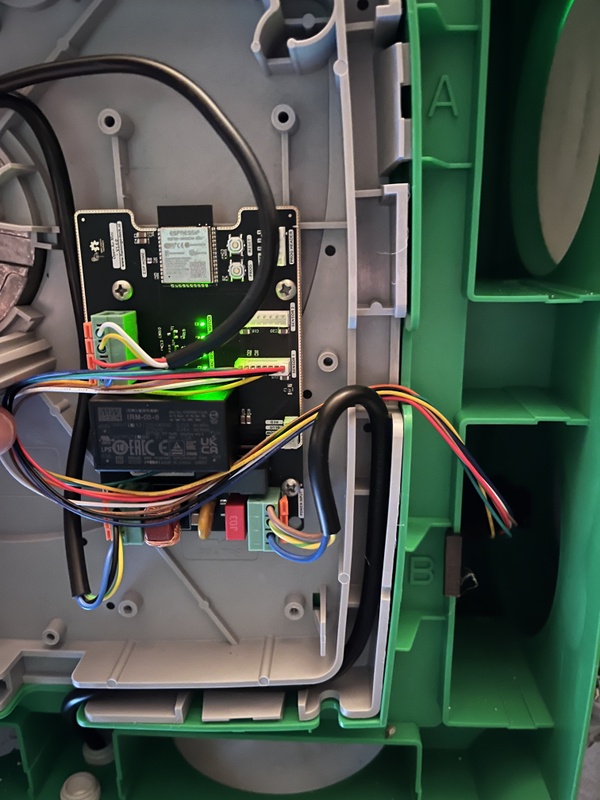

Ik ben momenteel bezig met de ontwikkeling van een interface bordje voor de driestandenschakelaar. Ik heb al een werkend prototype en wacht nu op de onderdelen voor de eerste echte print. Die kan je dan gewoon in je Ducobox schroeven en aansluiten op een van de sensor connectoren van de OpenAir mini. Als de eerste batch printjes meteen goed is heb ik met een paar weken een handjevol bordjes beschikbaar voor eventuele geïnteresseerden :)

Nee, het is een 2 kanaals optocoupler om de aanwezigheid van 230V op L2 en L3 te meten. Mijn prototype is gebaseerd op een arduino nano die de signalen uitleest en via i2c beschikbaar stelt, maar dat vereist programmeren van de nano voor elke print die ik assembleer.
Bij de bordjes die nu onderweg zijn heb ik de arduino vervangen door een een i2c gpio expander chip en wat logic gates die die signalen omzetten naar een binaire 1, 2, of 3 op de inputs van de expander. Zodoende kan je met 1 i2c call de huidige stand van de 3 standen schakelaar uitlezen.
Het bordje lust L1, N en Earth rechtstreeks door naar de OpenAir mini en gaat verder uit van het volgende:
Stand 1 is altijd actief via 230V op L1.
Stand 2 is actief bij 230V op L2
Stand 3 is actief bij 230V op L3

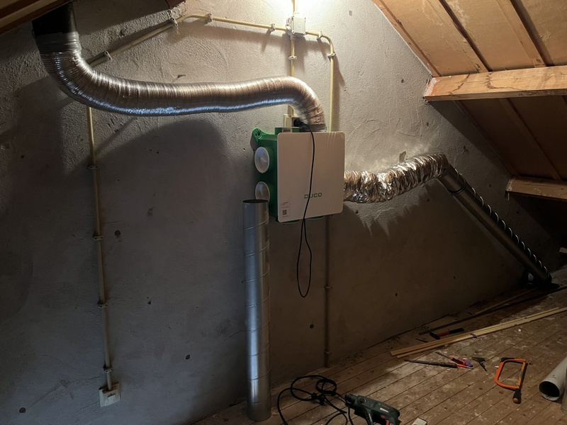

Vandaag m'n OpenAir mini ontvangen en gelijk geinstalleerd. Installatie was een fluitje van een cent en ik weet nu ook waarom m'n ventilatie nooit goed werkte, de installateur had de vochtsensor in een niet gebruikte kanaalingang gestoken...
Topproduct :-)

Ik heb de ducobox met openair geïnstalleerd met 1 sensor. Als het fijn werkt ga ik nog 4 kamers via de garagezolder vraaggestuurd afzuigen :)
Afbeeldingslocatie: https://tweakers.net/i/EaCA-CfsBlvRxX2qsYOYHe73XlA=/800x/filters:strip_icc():strip_exif()/f/image/jd2RAVDa0iweG1nRzEu9bA4L.jpg?f=fotoalbum_large
(Als ik meer kamers ga afzuigen zal ik de afvoer vervangen door 160mm harde buis)
[ Voor 7% gewijzigd door Mithrandir op 06-04-2024 19:12 ]

Mithrandir schreef op zaterdag 6 april 2024 @ 19:11:
@Mithrandir Vet :D! Veel plezier met inregelen! Bedankt voor het delen van je installatie!

Had via de verkoop website ook al een vraag gestuurd, maar misschien is die niet aangekomen. Heb hier een duco 315/425RF. Een wat ouder type. Ik vroeg mij of jullie openair gateway ook werkt op dit type duco box?
Een printje van de ducobox staat hier onder.
Afbeeldingslocatie: https://tweakers.net/i/R7YuyihnVvwjRDrl_JfE7ulPBIc=/x800/filters:strip_icc():strip_exif()/f/image/i5atZXelM228IpjaDi0OtbtU.jpg?f=fotoalbum_large
  • The_ Mad_Ping
  • Laatst online: 26-10 22:03
Dychonn schreef op dinsdag 9 april 2024 @ 14:04:
Hey @Dychonn Excuus mogelijk dat wij die ergens over het hoofd hebben gezien.
Helaas moet ik je tweemaal teleurstellen, deze ventilatie box is niet compatible :'(
Dit is geen Ducobox maar een Itho Ecofan (ik heb dezelfde).

ThinkPad schreef op donderdag 11 april 2024 @ 10:28:
Zijn ook wel projectjes voor om ze aan te sturen zoals bijv. Itho Daalderop - open source wifi control add-on module
Het is er toch echt een van ducobox. Wit/groen, wel een ouder type zoals gezegd. Ik ga er eens induiken, Bedankt in ieder geval.

  • Eggybert
  • Laatst online: 30-10 18:37
De boiler staat samen met 4 zone kleppen. De kabels moeten nog netjes in een gootje en de 4de klep moet nog bevestigd worden maar dat komt volgende week wel. Nu nog programmeren in HA dat hij netjes de juiste klep open en dicht zet en de modbus van de boiler nog testen.
@The_ Mad_Ping Vraagje, de power connector van de externe behuizing welke is dat? Ik kom er 1 te kort omdat ik er ook 1 voor de voeding heb moeten gebruiken. Heb het gevonden, 5.5x2.1mm.

Heb net mijn openair geinstalleerd in mijn Orcon ventilatiesysteem (paar weken terug besteld, helaas zonder kortingscode). Hij rapporteert in HA en netjes bereikbaar via webinterface.
Ik heb een Co2 + humidity sensor bijbesteld en geplaatst. In HA en de webinterface wordt er ook een temperatuur gerapporteerd. Deze geeft echter 17.5 graden aan terwijl de thermometer aan de muur op de etages waar de lucht vandaan komt 21 aangeeft.
Moet deze sensor nog gecalibreerd worden? Of gaat er iets in de instellingen mis?
EDIT:
De luchtvochtigheid is volgens 2 losse sensoren 39% en 41%, maar volgens de Openair 56,33%. De Co2 is 579 maar met de onafhankelijke sensor 680. Na douchen is het 46% RH, maar Openair nog steeds 56%.
Ik heb het sensorbord aangesloten op aansluiting 1, had dat 2 moeten zijn?
EDIT2:
Heb wat ventielen dichtgezet, hij krijgt nu alleen lucht uit een vertrek dat -23- graden is. Rapporteert 17,58.
[ Voor 34% gewijzigd door Tasma op 21-04-2024 19:31 ]
  • stevenP
  • Laatst online: 21:15
Tasma schreef op zondag 21 april 2024 @ 16:36:
EDIT:
EDIT2:
zie je hoe oud je meetgegevens zijn? Alsin, 17.58 ligt wel heel dicht bij de eerdergenoemde 17.5 - update hij wel regelmatig?

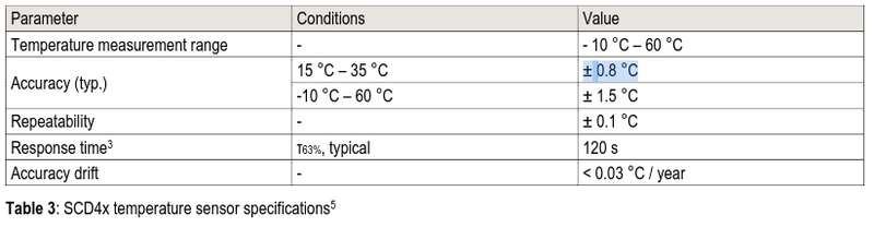

  • The_ Mad_Ping
Tasma schreef op maandag 22 april 2024 @ 17:25:
Hij wisselt gedurende de dag tussen de 17,1 en 17,9 nu. Maar, de 2 andere thermometers geven bijvoorbeeld nu 20 graden en 20,5 aan. De openair geeft 17,7 aan.
Een verschil van dik 2 graden, en dat is toch wel fors.
Hey @Tasma
Wij gebruiken een SCD-40 sensor van Senserion deze heeft een meetnauwkeurigheid van ± 0.8 °C
Afbeeldingslocatie: https://tweakers.net/i/GOXftzvr4XRJm04YSLaNRUio3mc=/800x/filters:strip_exif()/f/image/uIuY9JqmT4k0ft2GI8A5lWNr.png?f=fotoalbum_large
Hou er verder rekening mee dat de meeste apparaten in huis niet heel nauwkeurig zijn als het gaat om het meten van temperatuur. Vaak worden er allerlei offsets toegepast om te compenseren voor de interne temperatuur van apparaten. (denk bijv aan Nest apparaten die practisch altijd te warm zijn)
Wat ook wel belangrijk is om op te merken, de lucht die jij meet op je valve kan alleen gemeten worden als er iets van een luchtstroom is. Per definitie komt er dan lucht bij uit een andere ruimte of uit buiten. (anders kan je niet ventileren) Hierdoor is vaak de gemeten lucht ook iets kouder.
Het duurt ook even voordat de SCD-40 een temperatuur delta meet, deze is namelijk afgesloten met een membraam. (om te beschermen tegen vocht)
Je kan in de YAML handmatig een offset maken op de temperatuur door deze +2°C mee te geven. Je zou voor de grap een van die andere thermometers eens in die buis moeten stoppen, ventileren en dan kijken wat die aangeeft :)
Edit ik zie dat ik niet op al je opmerkingen heb geantwoord!
w.b.t je Co2 sensor, deze zou elke week bloot gesteld moeten worden aan een Co2 waarde van ongeveer 400ppm dan gaat de sensor met zijn ASC algorithme vanzelf kalibreren. Dus deze zou nauwkeuriger moeten worden na een week meten :)
Afbeeldingslocatie: https://tweakers.net/i/Dry9wCg_xvF_tAG9F7h9Ya6EmQY=/800x/filters:strip_exif()/f/image/IvpttkTyKfoeDGcn7azfbZ6d.png?f=fotoalbum_large
De nauwkeurigheid van je CO2 sensor = ±50ppm + 5% of reading. Dat zou betekenen dat de echte Co2 waarde ergens tussen de 658 en 500ppm zal liggen. Hou er rekening mee dat beide sensoren een afwijking hebben dus de referentie sensor zal ook een onnauwkeurigheid hebben. Welke sensor gebruik je voor je referentie meting?
De RH sensoren, deze afwijking is vrij hoog en dit verwacht ik ook niet. Zijn er meerdere buizen aangesloten op een Orcon? zo ja krijg je het gemiddelde van alle aangesloten buizen. (Afhankelijk van weerstand per buis / ruimte) Een andere verklaring voor die RH waarde kan ik ook niet verzinnen. Mocht je dit wantrouwen kan ik je een nieuwe sensor sturen O+
[ Voor 26% gewijzigd door The_ Mad_Ping op 22-04-2024 22:30 ]

Sinds een week ook de OpenAir in de Duco Silent- box zitten. Draait als een zonnetje. Complimenten voor dit project @The_ Mad_Ping

@The_ Mad_Ping @thomasv ,
Ik had eindelijk wat tijd om een test uit te voeren.
Stroom er afgehaald, sensor ontkoppeld, stroom erop.
En ja hoor, Open Air via de browser bereikbaar.
Sensor uit de Duco gehaald en het eerst wat me opviel is dat het stekkertje wat los leek te zitten. Deze goed aangedrukt. Stroom weer van de Open air af, sensor weer aangekoppeld, stroom erop. En ook nu doet alles het zonder enige foutmelding in de log.
Thanks for the support.
  • thomasv
  • Laatst online: 30-10 08:09
Alexhuber schreef op woensdag 1 mei 2024 @ 12:43:
Goed om te horen, veel succes (en plezier) gewenst ;)!
