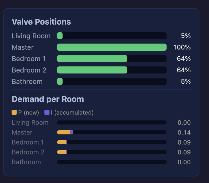

Ik ben bezig met controller software om de Openair + valves aan te sturen. Het idee is als volgt:
De OpenAIR controller pollt elke 60 seconden de CO2- en luchtvochtigheidswaarden van alle kleppen via HTTP. Op basis van deze sensorwaarden berekent hij per klep een "demand" (0-1): hoe ver de meetwaarde afwijkt van het doel (bijv. CO2 600→1500 ppm schaalt van 0 naar 1). De hoogste demand bepaalt de ventilatorsnelheid.
Elke klep leest elke 60 sec zijn eigen sensoren én de huidige ventilatorsnelheid van de OpenAIR controller. Door zijn eigen demand te delen door de genormaliseerde ventilatorsnelheid bepaalt de klep hoe ver hij open moet staan. Als deze kamer de ventilator aandrijft (hoge CO2), blijft de klep wijd open. Als een andere kamer de reden is dat de ventilator hard draait, gaat de klep juist verder dicht — zo wordt de luchtstroom automatisch naar de kamer geleid die het hardst nodig heeft. Kleppen blijven altijd minimaal ~5% open zodat de sensoren verse lucht meten.
Het systeem werkt volledig zonder Home Assistant. De communicatie is puur HTTP GET in beide richtingen: de controller leest sensorwaarden van de kleppen, en de kleppen lezen de ventilatorsnelheid van de controller. Als een apparaat onbereikbaar is, valt het terug op veilige standaardwaarden (lage ventilatie, kleppen open).

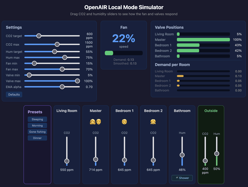

Ik (claude) heb een simulator gemaakt om met het bovenstaande idee te spelen;
Afbeeldingslocatie: https://tweakers.net/i/cOASPAPWrwQWiG2cEJrMCxg9TvQ=/800x/filters:strip_exif()/f/image/FpWGGnELzaDX86ev8c9cNZde.png?f=fotoalbum_large
[edit] nu kun je de personen in je huishouden door het huis verplaatsen en zien hoe het systeem reageert :)

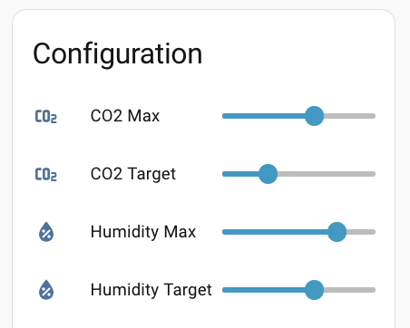

Het heeft gewerkt vannacht :)
Afbeeldingslocatie: https://tweakers.net/i/WealUmDywCRsYT2RYuj5RN9fnOw=/232x232/filters:strip_exif()/f/image/tWZSY8W0NISQelTBqUls2alD.png?f=fotoalbum_tileAfbeeldingslocatie: https://tweakers.net/i/8elAJRDK935kIB_k5WeXU81tbPc=/232x232/filters:strip_exif()/f/image/xihdZ8BCCJJjaXpsFdnKs363.png?f=fotoalbum_tile
Ik vind 1000 CO2 wel wat te hoog dus even nadenken hoe de parameters zo tune dat hij meer afzuigt.
[edit] je ziet ook dat hij naar minimale RPM & valves open gaat wanneer er geen vraag is.
Het nadeel van sensors in de valve is dat je altijd een minimale ventilatie luchtstroom moet genereren zodat de sensors up-to-date zijn. Wanneer de sensor direct in de ruimte zit zou de ventilatiebox in theorie helemaal kunnen uitschakelen...
[edit2] Nu ook min/max values configureerbaar in HA zodat voor finetunen niet elke keer flashes nodig zijn

Ja, dat is precies wat ik zocht. Is nu geimplementeerd en ook aan de simulator toegevoegd.
Afbeeldingslocatie: https://tweakers.net/i/qFw5ZRmaYW2Zee7nSTjTT37IMOo=/800x/filters:strip_exif()/f/image/67KPKo9triOt5QZMvbXieyB2.png?f=fotoalbum_large
Dingen die ik nog in m'n hoofd heb om te proberen zijn (1) om de "demands" op te tellen ipv altijd de max() van de demands te nemen, en (2) een "calibratie" factor per ruimte opnemen om verschillen in buislengte/capaciteit/normale bezetting te reflecteren. Maar eerst een paar dagen zien of het huidige systeem goed genoeg werkt, want het brengt allemaal nieuwe complexiteit.

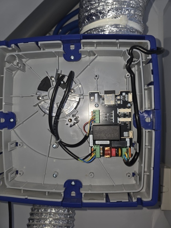

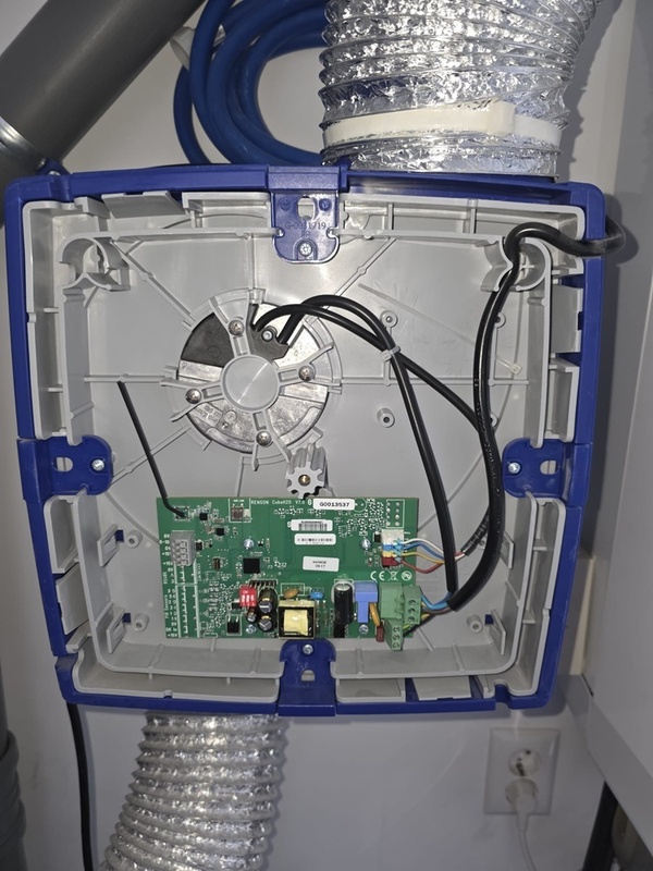

Afgelopen vrijdag heb ik ook de openair print besteld. Niet voor een Duco maar voor een Buva q-stream.
Gisteren ontvangen en meteen geinstalleerd. Werkt perfect!
Ik heb de print vervangen omdat de aansturing in de woonkamer kapot was. Een nieuw display kost behoorlijk wat en ik had geen zin om zelf een 0-10v aansturing te maken als er dit soort mooie projecten zijn.

Hier nog wat foto's
Voor:
Afbeeldingslocatie: https://tweakers.net/i/AMA6GyNl6B5cDbM8TbtAjvp7on4=/x800/filters:strip_icc():strip_exif()/f/image/4EDJiZB2ivTay5f26Yn9QkIb.jpg?f=fotoalbum_large
Na:
Afbeeldingslocatie: https://tweakers.net/i/LJjMFrpD9zYXlH_BJ_vF8cGJ2WI=/x800/filters:strip_icc():strip_exif()/f/image/TeETNOH5kduw9PMXhaFbMgE7.jpg?f=fotoalbum_large
