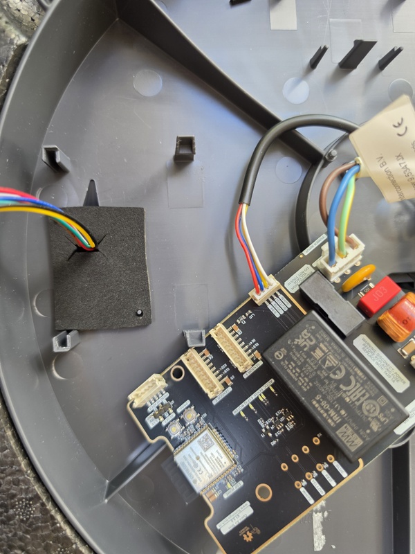

Is er toevallig al iemand bezig met het reverse engineeren van de originele Duco kleppen? bijvoorbeeld deze?
PV: Growatt MOD5000TL3-XH + 5720wp, WPB: Atlantic Explorer v4 270LC, L/L: MHI SCM 125ZM-S + SRK 50ZS-W + 2x SRK 25ZS-W + SRK 20ZS-W Modbus kWh meter nodig?
  • amauer
  • Laatst online: 13:28
Tanuki schreef op maandag 2 maart 2026 @ 10:28:
Ik heb er wel naar gekeken. De hardware is redelijk simpel. Het bestaat uit een STM32F030RCT6 met een CC1101 een draadloze verbinding met de ducobox. Er zit een ULN2803C op voor de stappenmotor. Ik heb een firmware bestand van de klep maar die is encrypted.

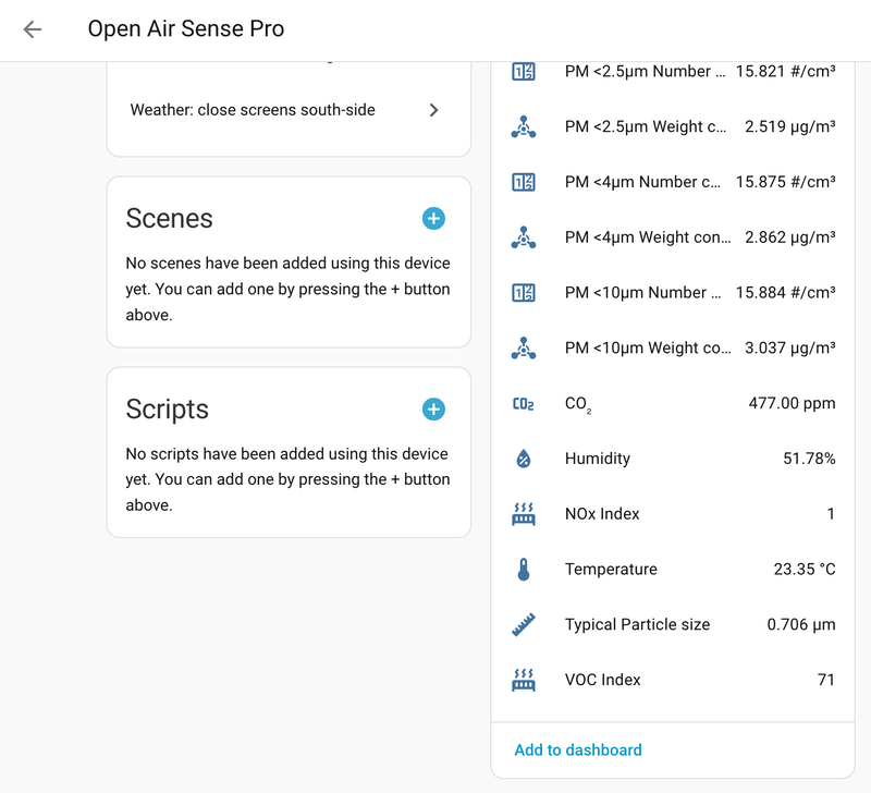

Sinds vandaag 12:15 doet 1 van mijn 5 sensors (temp + vochtigheid) het niet meer. Herstarten heeft ook geen nut. Iemand enig idee?
Afbeeldingslocatie: https://tweakers.net/i/dd8NGVgJkrApHpg62rHU7bZojVU=/800x/filters:strip_exif()/f/image/R05NFrHen8S1YF5rUIr1ccRu.png?f=fotoalbum_large
Ik kwam ook deze log line tegen:
21:51:44    [D] [internal_temperature:075]
Ignoring invalid temperature (success=0, value=53.3)

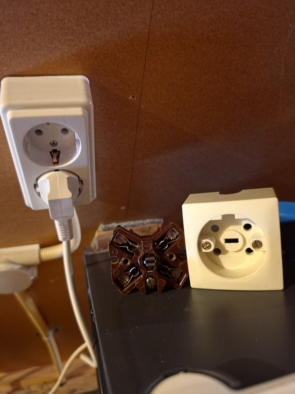

Afgelopen vrijdag heb ik ook de openair print besteld. Niet voor een Duco maar voor een Buva q-stream.
Gisteren ontvangen en meteen geinstalleerd. Werkt perfect!
Ik heb de print vervangen omdat de aansturing in de woonkamer kapot was. Een nieuw display kost behoorlijk wat en ik had geen zin om zelf een 0-10v aansturing te maken als er dit soort mooie projecten zijn.
Voorlopig nog geen kleppen, omdat er maar 1 ingang gebruikt wordt. Doel is wel om kleppen te gaan gebruiken, maar dan moet ik eerst wat buizen uit elkaar halen. Dat kan, maar kost wat werk.
Hier nog wat foto's

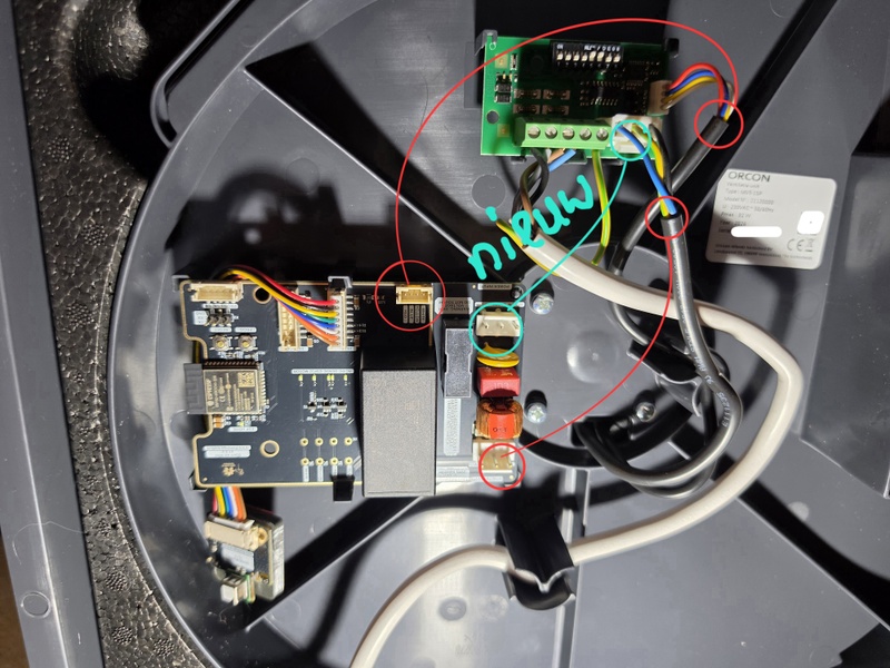

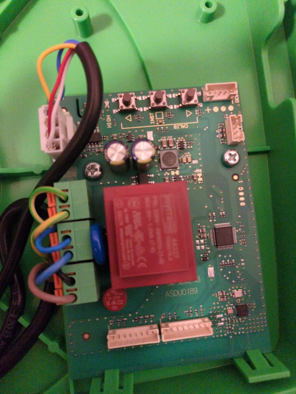

Ik heb een Orcon MVS-15P model en de open Air mini controller aangeschaft waarbij ik de perilex schakelaar in de badkamer wil aanhouden. Ik kom erachter dat de originele controller een 5 ader in gaat en vervolgens met 3 ader naar de motor gaat... Foto hieronder ter verduidelijking. Kan ik de originele controller aanhouden (aansturing 3 standen), maar dan alles doorlussen van origineel naar de open Air mini controller (aangeduid als rood) ? Ik zou dan nog een extra verbinding moeten maken tussen origineel en Openair (kleur aanduiding cyaan)? Mijn technische kennis over dit onderwerp is beperkt.😅
Afbeeldingslocatie: https://tweakers.net/i/CYHx3ATTXX8WL0Q3hIZ8mNCPE2E=/800x/filters:strip_icc():strip_exif()/f/image/lC9GZdvJWb7ha4qI2MFhB9ms.jpg?f=fotoalbum_large

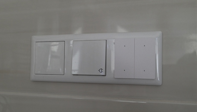

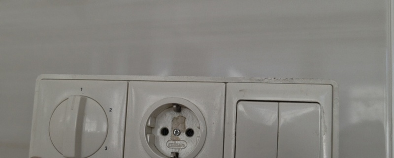

Update:
  • Perilex model geretourneerd en een randaarde model voor in de plaats.
  • hoewel het niet expliciet stond aangegeven in de handleiding, weet ik inmiddels hoe de sensor in de ventilatiebox kan worden geplaatst.
  • Badkamer 3 standen schakelaar weggehaald en meteen de driedelige afdekraam gemoderniseerd (inclusief aqara H2 Schakelaar zodat ik toch bij dezelfde elektrapunt de ventilatie wireless kan bedienen). Daarnaast is de perilex stopcontact omgezet naar dubbele randaarde.
  • Via home assistant een automation script aangemaakt zodat de fan speed tijdelijk 100% draait. Ik ga op een later moment verder verdiepen in de configuratie.

Iemand de Open Air Valve Pro al draaiend? Ik heb er 2 in huis maar krijg ze via USB C (PD) voeding niet aan de praat.
  • HerrJP
  • Laatst online: 18-10 23:09
HerrJP
JornJ schreef op dinsdag 13 oktober 2026 @ 20:28:
Ook hier helaas nog geen succes, ben jij al verder gekomen?
-o-o-0-o-o-
  • JornJ
  • Registratie: Februari 2025
  • Laatst online: 14:46
HerrJP schreef op donderdag 15 oktober 2026 @ 09:29:
Nope! @The_ Mad_Ping , enig idee?
  • The_ Mad_Ping
  • Laatst online: 11:02
Ja! Sorry voor het wachten , ik zat met mijn hoofd in de dakpannen.
Afbeeldingslocatie: https://tweakers.net/i/GE4aM0CrdYedTm7OhFSpverUDz8=/x800/filters:strip_exif()/f/image/w0KqST5LvoOvnW8fE5PJnyMY.png?f=fotoalbum_large
Er zit een jumper op de print om te wisselen tussen de USB ingang en het terminal block ding. als je deze een pin naar links verplaatst dan werkt de USB voeding! Let op je usb adapter moet wel 12V kunnen leveren.
  • HerrJP
HerrJP
The_ Mad_Ping schreef op vrijdag 16 oktober 2026 @ 16:16:
Er zit een jumper op de print om te wisselen tussen de USB ingang en het terminal block ding. als je deze een pin naar rechts verplaatst dan werkt de USB voeding! Let op je usb adapter moet wel 12V kunnen leveren.
Ah super, dank!
