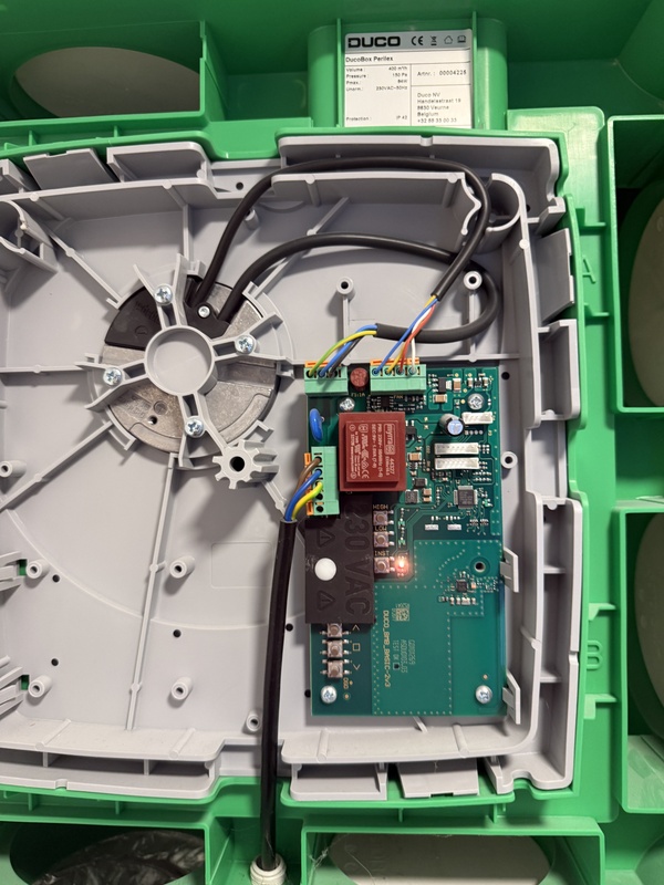

Naast de open-air war ook de fanmotor kaput... Nu heb ik een ducobox silent opgehangen. Was uiteindelijk een dure grap omdat ik de oude niet meer als garantie op kon sturen vanwege afgeknipte stekkers. Voor de Ducobox is dit anders, want daar hoef je maar weinig aan te modificeren.

Toevallig iemand hier die z'n Silent Connect pcb vervangen heeft voor OpenAIR, en die de originele print van de hand zou willen doen?

Weet iemand hoe je kan zien of je een Ducobox Silent of een Ducobox Silent 2.0 hebt? Bijgaand een foto van de binnenkant van mijn Ducobox (printplaat is DUCO_BMB_BASIC-2v3)
Afbeeldingslocatie: https://tweakers.net/i/3dUeJGBKPplv26N0SqlVtgCWCac=/x800/filters:strip_icc():strip_exif()/f/image/uyaTDa3hZ5Cwf4wN4YI6zKbP.jpg?f=fotoalbum_large
Een leven zonder feesten is als een verre reis zonder logement (Demokritos ca. 500 B.C.)

Volgens de documentatie van Duco:
Duco Silent
0000-4215 (stekker type F)
0000-4225 (Perilex stekker)
Duco Silent 2.0:
0000-7014
  • PeacekeeperNL
Frankster schreef op donderdag 29 januari 2026 @ 07:10:
Dus op basis van je foto (rechtsboven staat het artikelnummer) heb je de DucoBox Silent Perilex, de reguliere variant.

Tommiiee schreef op vrijdag 2 januari 2026 @ 14:16:
Hallo allemaal,
Eind vorig jaar heb ik dit topic ontdekt en ik heb met kerst mijn (pre-programmed) OpenAIR mini ontvangen met een sensor. Ik ga deze installeren in een DucoBox Silent en integreren met HA met behulp van de installatiehandleiding: https://github.com/Flamin...x_Silent_Focus_Connect.md
Ik ga het dit weekend daadwerkelijk doen, maar met de voorbereiding kom ik een aantal vragen tegen waarvan ik de antwoorden niet kan vinden. Kunnen jullie me daarbij helpen?
1. In de installatiehandleiding zie ik nergens een instructie staan voor installatie van de sensor. Hoe installeer ik de sensor juist in de box?
1b. Hoe bepaal ik welk afzuigkanaal de juiste is (er komen er 2 binnen in de box)? Of is het gewoon zoiets als afzuiging op max zetten en dan een geurspray gebruiken?
2. Installeer ik de sensor op een later moment of direct bij eerste installatie?
3. Ik heb geprobeerd HA vast voor te bereiden, maar ik loop vast op dit stuk in de handleiding:
Als ik het IP van de HA-server invul, krijg ik de melding:
Staat dit fout in de handleiding en moet ik hier het IP van de OpenAIR invullen, of moet ik eerst ESPHome Device Builder installeren? Ik heb HA in een Docker container draaien, dus daar moet ik dan nog even de trucendoos voor opentrekken omdat ik deze niet als add-on kan toevoegen. Ik heb nog weinig ervaring met HA en helemaal geen met ESPHome dus hulp is welkom :)
Alvast bedankt!
Vandaag maar gewoon aan de slag gegaan. Voor het installeren van de sensor heb ik gekeken naar een officieel filmpje van Duco voor het installeren van de sensor. Daar werd e.e.a. duidelijk van. Ik heb de sensor direct geinstalleerd met de Open AIR Mini zelf.
Vwb de integratie met HA moest ik dus niet het IP van de HA server invoeren, maar het IP van de Open AIR Mini, nadat deze met de huis-wifi was verbonden. Wellicht even rechttrekken in de guide.
Meteen als testje een HA automation bij elkaar geklikt die obv humidity % de afzuiging verhoogt en dat werkte perfect. _/-\o_ De afzuiging op 100% is wel een stuk harder dan de oude stand 3, dus zo hoog hoef ik 'm niet te zetten.
Nu wat verder in de mogelijkheden duiken. Ik ben een beetje huiverig voor een eigen YAML maken, in de angst dat ik de boel kapot maak en geen OTA meer kan doen, dan heb ik geen optie meer om het aan de praat te krijgen. Hoe gaan jullie daarmee om?
Ik was wel verrast dat de knoppen in de huiskamer (bedraad) niet meer werkten. Ik was in de veronderstelling dat alleen de draadloze remote zou stoppen met werken, maar al met al geen drama.
Als je je YAML eenmaal hebt gemaakt, kun je je device altijd opnieuw programmeren met een USB-naar-UART-adapter (3,3V!). Mocht je hulp nodig hebben bij het samenstellen van je YAML, dan kunnen we je daar natuurlijk bij helpen.
Helaas wordt er niets van de sensoren in de box door Duco ondersteund. Volgens mij zijn die knoppen stiekem ook draadloos (ik weet dit niet meer helemaal zeker). Ze krijgen dan alleen voeding via een kabel, terwijl de communicatie draadloos verloopt. (Althans, dat dacht ik)

Is er toevallig al iemand bezig met het reverse engineeren van de originele Duco kleppen? bijvoorbeeld deze?
PV: Growatt MOD5000TL3-XH + 5720wp, WPB: Atlantic Explorer v4 270LC, L/L: MHI SCM 125ZM-S + SRK 50ZS-W + 2x SRK 25ZS-W + SRK 20ZS-W Modbus kWh meter nodig?

Tanuki schreef op maandag 2 maart 2026 @ 10:28:
Ik heb er wel naar gekeken. De hardware is redelijk simpel. Het bestaat uit een STM32F030RCT6 met een CC1101 een draadloze verbinding met de ducobox. Er zit een ULN2803C op voor de stappenmotor. Ik heb een firmware bestand van de klep maar die is encrypted.
  • thomasv
  • Laatst online: 26-09 16:28
amauer schreef op maandag 2 maart 2026 @ 10:49:
Die firmware maakt wel het verschil natuurlijk, daar zit ook de logica in verstopt die ze gok ik ook voor de afstandsbedieningen gebruiken (silent en wtw gok ik zelfs want iets met wielen uitvinden). De aansturing van een cc1101 is niet zo spannend. Ben echter bang dat je die STM encrypted firmware niet zomaar decrypted krijgt.
  • amauer
  • Laatst online: 27-09 22:03
thomasv schreef op maandag 2 maart 2026 @ 19:28:
Encrypted is volgens mij niet het juiste woord. Toen ik 2 versies vergeleek was een groot deel van de data gelijk. Als de firmware echt encrypted is zou dat volgens mij niet gelijk kunnen zijn. Ik heb een "encrypted" variant en een niet "encrypted" variant van dezelfde versie. Is er een manier om op basis van die twee te kijken hoe het bestand gecodeerd is?
  • thomasv
amauer schreef op maandag 2 maart 2026 @ 20:56:
Firmware bestanden zijn simpelweg de gehele ROM inclusief bootloader die de encryptie/decryptie doet maar daarnaast heb je volgens mij ook het stuk app data. Ik denk dat dat het verschil en de gelijkenissen zou kunnen verklaren, echter niet als je vrij veel gelijkenissen ziet (tenzij de versleuteling zo in elkaar steekt dat gelijk gebleven delen hetzelfde zijn gebleven natuurlijk). Ik heb geen antwoord op je vraag helaas, al te lang niet meer bezig met STM programmeren. Heb je hetgeen je hebt al eens geprobeerd via Ghidra te laden om te zien of er iets zinnigs in staat ala Analyzing bare metal firmware binaries in Ghidra https://blog.attify.com/a...mware-binaries-in-ghidra/ ?
