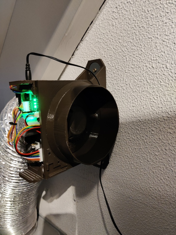

  • The_ Mad_Ping
  • Laatst online: 26-10 22:03
Afbeeldingslocatie: https://tweakers.net/i/tx7am77zlR8OJEMwQg4bQVeOuDk=/x800/filters:strip_icc():strip_exif()/f/image/b4If7LmnUIAeaO8Nlukr0gE5.jpg?f=fotoalbum_large
Afbeeldingslocatie: https://tweakers.net/i/h6LcCUC4au2opGdHXXIcJXEfeRE=/800x/filters:strip_icc():strip_exif()/f/image/ggdD9c1mXYVwh6UaAsBHIQ4C.jpg?f=fotoalbum_large
Voila daar hangt hij :D

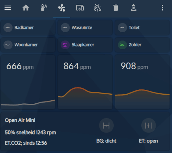

Ik ben inmiddels helemaal over op de vraaggestuurde scripts en dus ook dashboards in Home Assistant die voornamelijk weergeven en informeren. Iedere ruimte is een input_select met standaard, medium of hoge vraag. Gestuurd met verschillende input sensoren en regels. De scripts bepalen de snelheid en stand van de kleppen. Meerdere ruimtes met hoge vraag is ook (nóg) hogere snelheid evenzo kan je ook wat meer sturing schrijven bij vraag die tegelijk ontstaat op de BG + Etage. Het overruled elkaar wat minder (t.o.v.) mijn oude situatie met losse automatiseringen per ruimte.
Sonoff NS Panel Pro
Afbeeldingslocatie: https://tweakers.net/i/9m4pC2EoMBm9ArNitiUB0vSqJiI=/full-fit-in/4000x4000/filters:no_upscale():fill(white):strip_exif()/f/image/fkpd4CawlQ0NepHA3mQ8kIbU.png?f=user_large
Smartphone
Afbeeldingslocatie: https://tweakers.net/i/AZWb5_PQLkTo9k6UkT__ZqYTpqA=/full-fit-in/4000x4000/filters:no_upscale():fill(white):strip_exif()/f/image/eKDQqnehLTye9w8MLsSl4432.png?f=user_large
[ Voor 28% gewijzigd door hjw-001 op 29-12-2023 13:48 ]

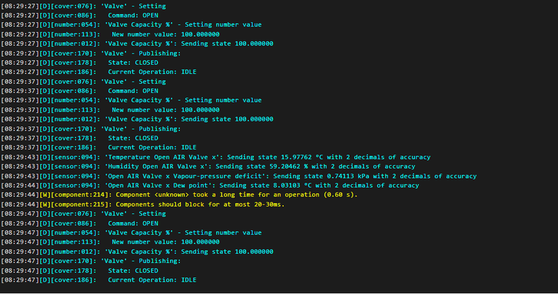

Ik heb onderstaande stukje geschreven om de disconnect_mode te testen.
switch:
  - platform: template
    name: "HA offline test"
    turn_on_action:
      - logger.log: "Simulation HA disconnected started"
      - script.execute: disconnected_mode
      - delay: 5sec
      - switch.turn_off: haofflinetest
    turn_off_action:
      - logger.log: "Simulation HA disconnected stoped"
En heb de disconnect_mode van de Open Air Mini aangepast naar de klepvariant waarbij de klep volledig open gaat als er geen verbinding is met HA.
24
25
26
script:
- id: disconnected_mode
  mode: single
  then:
    - number.set:
          value: 100
    - stepper.set_target:
          target: 525
    - logger.log: "Disconnected Mode started"
interval:
  - interval: 30s
    then:
      - logger.log: "API Connectivity Check for Disconnected Mode"
      - if:
          condition:
            not:
              api.connected:
          then:
            - logger.log: "API disconnected"
          else:
            - logger.log: "API connected"
            - script.stop: disconnected_mode

Het heeft enige tijd in beslag genomen, maar...
Met de "External Valve Housing" kun je een bestaande valve buiten een ventilatiebox monteren. Dit betekent dat systemen van andere merken dan Duco nu ook ondersteuning voor de klep krijgen!
Je kunt dan aan beide zijden van de klep een flexibele slang monteren!
Wat je nodig hebt om deze te monteren:
  • Een 125mm flexibele slang, die precies past over de buitenkant van de klepbehuizing.
  • Een slangklem die past op deze slang.
  • De juiste materialen om de behuizing aan de muur te bevestigen (schroeven en pluggen).
  • Een 12V AC/DC adapter met een 5.5x2.1 jack, 12V >200mA. center positive!
Het is een bewuste keuze om de 12V voeding niet mee te leveren. De meeste tweakers hebben waarschijnlijk al een verzameling voedingen die ze jarenlang hebben bewaard. Deze komt nu goed van pas! Mocht je er geen hebben, dan kun je hier een voeding aanschaffen: https://www.kiwi-electron...8w-5-5x2-1mm-dc-plug-2110
De voeding die op de klep wordt aangesloten, is ontworpen om door te lussen. Dit betekent dat je slechts één AC/DC voeding nodig hebt voor meerdere kleppen, mits ze dicht bij elkaar geplaatst worden. Je hebt ongeveer 200mA per klep nodig. Op de bovengenoemde voeding kun je dus tot 7 kleppen aansluiten.
Als je meerdere kleppen en externe behuizingen bestelt, krijg je de koppelstekkers er gratis bij.
De External Valve is te bestellen op de Tindie pagina van de klep. https://www.tindie.com/products/theflamingo/open-air-valve/
edit: Uiteraard is alles open-source; volgende week zal alles online beschikbaar zijn!
[ Voor 3% gewijzigd door The_ Mad_Ping op 05-01-2024 16:50 ]

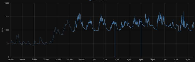

Het lijkt erop dat mijn CO2 meter in de OpenAir kapot is. Hij daalt niet meer onder de 1000. Wat zou dit kunnen veroorzaken of kan ik hem hercalibreren ofzo?
Afbeeldingslocatie: https://tweakers.net/i/Umu92j_I85xOJGjik3jSGZZlHNg=/800x/filters:strip_exif()/f/image/pWeZBGIZgb7g1vBM04foZY9E.png?f=fotoalbum_large
WP: ME PUHZ-SW75YAA + ERST30D-VM2ED | Solar: 17x TSM-340-DE06M.08 (5780Wp ~6200kWh), Azimuth 179°, Hellingshoek: 34° | PC specs
  • thomasv
  • Laatst online: 30-10 08:09
HaTe schreef op dinsdag 9 januari 2024 @ 11:18:
Ik weet dat het nu vrij koud is, maar wat gebeurd er als je een raam open zet (langer dan 5 minuten)? De CO2 sensor calibreert namelijk wel automatisch, maar meestal op basis van een gemiddelde baseline die doet denken aan CO2 niveau buitenlucht (wat onrealistisch is in huis).
[ Voor 13% gewijzigd door thomasv op 09-01-2024 11:27 ]
Er is een force re-caibrate option : https://esphome.io/components/sensor/scd4x.html echter moet je hiervoor wel een nieuwe YAML uploaden. Interresant om te zien ik heb dit gedrag nog niet eerder waargenomen. Mocht het als je hem even buiten hebt opgehangen + restart hebt gedaan nog niet opgelost zijn kan ik je ook een nieuwe sensor sturen :)

  • hjw-001
  • Laatst online: 17:38
internetgasten2 schreef op donderdag 18 januari 2024 @ 09:40:
Wouw 8) erg mooi, Kun je aangeven hoe je weer terug gaat naar stand AUTO?
Eventueel je Yaml file delen?
Ik zal mijn yamls en scripts binnenkort ff delen. Zitten nog paar foutjes in.
De lage ventilatiestand wordt getriggerd doordat de verschillende automatiseringen uit de kamers terugspringen naar de standaard / default vraag.
Alles werkt in principe volgende de automatiseringen ('AUTO') tenzij de volgende switches aanstaan:
- Silent modus > snelheid altijd 25% lager met minimum van 15%
- Priority modus > automatiseringen worden tijdelijk gepauzeerd en niet uitgevoerd.
- Timer op de priority modus > Priority modus gaat automatisch uit na 3 uur.
Zo had ik het nu zelf ingeregeld.

Vandaag heb ik de nieuwe Open AIR External Valve geïnstalleerd! De valve past naadloos in de spirobuizen.
Afbeeldingslocatie: https://tweakers.net/i/xqANZOR3EkP86U3I1PO0vdHhNxc=/232x232/filters:strip_icc():strip_exif()/f/image/zFtARD7S80wF5H3p3P2FOppN.jpg?f=fotoalbum_tileAfbeeldingslocatie: https://tweakers.net/i/KiIp0N4I6EZWQgNW6Jui46paauI=/232x232/filters:strip_icc():strip_exif()/f/image/86r9lDbvtSw6n5d1MI3KB1wf.jpg?f=fotoalbum_tileAfbeeldingslocatie: https://tweakers.net/i/HLkn9DickcYSohVxWqs7J2mgaOI=/232x232/filters:strip_icc():strip_exif()/f/image/rsjXpCGV2Iny38ymDppB9HXg.jpg?f=fotoalbum_tile
Ik heb de valve geplaatst op een aftakking naar het washok/logeerkamer/werkplek. De aftakking zit met t-stuk aangesloten op de buis vanuit de woonkamer. Ik heb de buis gehalveerd zodat ik de valve in het midden kon plaatsen. De spirobuis doorhalen koste het meeste tijd. Maak je gebruik van flexibele buizen dan is het nog makkelijker. Daarna was de Open AIR External Valve zo geplaatst. Onder de valve heb ik een balkje geplaatst zodat de buis niet leunt op de verwarmingsleiding.
Afbeeldingslocatie: https://tweakers.net/i/cjgBJmuF43MwpMNmKm_kQqu-ngY=/232x232/filters:strip_icc():strip_exif()/f/image/3Oa9wMpsbuSVsGwlFklo0Jy5.jpg?f=fotoalbum_tileAfbeeldingslocatie: https://tweakers.net/i/oS1oyRhCsPOE91A3wy46uh8Pxxo=/232x232/filters:strip_icc():strip_exif()/f/image/7rxIBaai1wFwh0VAfbhR71Yb.jpg?f=fotoalbum_tileAfbeeldingslocatie: https://tweakers.net/i/5l_SJ67mgUQqCl2lK71vav-Wico=/232x232/filters:strip_icc():strip_exif()/f/image/kHBZ7pY2KC2pkAR4yA8vvx4R.jpg?f=fotoalbum_tile
Ik heb de pre-programmed versie gekocht en na de koppeling met de wifi de firmware geüpload. Echt heel makkelijk. Echt top ontwerp.

Dlanor80 schreef op zaterdag 27 januari 2024 @ 17:20:
Mooi! Zo ziet het er bij mij ook ongeveer uit. Hoe heb je die buizen doorgehaald? Gezaagd oid? Het moet wel recht doorgehaald worden.

  • Dlanor80
  • Laatst online: 29-10 17:54
manusjevanalles schreef op maandag 29 januari 2024 @ 16:13:
Ik heb de buis losgehaald en rondom afgetekend. Ik heb ze gezaagd met een ouderwetse handzaag. Ik heb er 7cm buis tussenuit gehaald.

Om de een of andere reden heb ik er om de 2-3 weken last van dat mijn Open Air Valve 'Vastloopt'. Ik kan dan commando's sturen wat ik wil, of een reboot to calibrate maar er zit geen beweging in de klep. Ik hoor ook niets bij de ducobox. Onderstaand de output van de ESPHome Log. Enigste wat ik kan doen is mijn ducobox weer openmaken.
Zit dit in de hardware van de valve of kan ik dit software matig oplossen? Zoals je ziet is er wel een verbinding want ik krijg dew point etc. wel door.
Afbeeldingslocatie: https://tweakers.net/i/8430TWHTklakAXGRpdbQmy1D2AM=/800x/filters:strip_exif()/f/image/RWirCP2WqX3stjILjmCzRjLM.png?f=fotoalbum_large

ianmen schreef op dinsdag 27 februari 2024 @ 08:35:
Hey @ianmen Als je de klept uit je ventilatie box haalt, homed deze dan nog netjes? Mogelijk dat dit niet helemaal goed gaat. Dan beweegt hij voorbij de switch.. mocht dit of iets anders het zijn dan valt dit gewoon onder garantie en krijg je een nieuwe klep :)

  • ianmen
  • Laatst online: 26-05 15:00
The_ Mad_Ping schreef op dinsdag 27 februari 2024 @ 22:31:
Dank! Ik heb hem eruit gevist, de klep was doorgedraaid en de buitenkant van de klep (met sensor) zat aan de binnenkant. Kabels klem etc. Hij staat nu terug goed erin. Mocht het weer voorkomen dan neem ik even contact op voor garantie.

Ik heb een Buva smartstream 019V6 uit 2010, die helaas niet op home assistant kan. De motor aansluiting lijkt hetzelfde als de DUCO. Heeft er iemand ervaring mee, en moet kan ik nog een motor type vergelijken?
  • The_ Mad_Ping
Marcel1024 schreef op donderdag 14 maart 2024 @ 13:04:
Hey @Marcel1024 Als je een foto maakt van de huidige print in je installatie zien we snel genoeg of dat gaat werken of niet :) Als je die gewoon hier post dan kijk ik vanavond even.
  • Marcel1024
  • Registratie: September 2022
  • Laatst online: 01-07 08:27
Afbeeldingslocatie: https://tweakers.net/i/YxlaeB9Ahas2E6wK2VROizW7Yfo=/800x/filters:strip_icc():strip_exif()/f/image/58ADvVYUxygnWPe52K3dyy88.jpg?f=fotoalbum_large
De motorkabel + sturing lijkt te passen, linksboven stekker mag los, want die zit aan een eigen esp8266
Alvast bedankt voor het kijken
  • The_ Mad_Ping
Marcel1024 schreef op donderdag 14 maart 2024 @ 15:27:
Hey @Marcel1024 dit gaat inderdaad wel werken :) staat er nog ergens een vermogen vermeld?
ps bij bestellen even Other aanvinken, dan krijg je een ge3D printe bodemplaat met dubbelzijdige tape. Deze kan je dan plakken op de plek van de huidige print.
  • Marcel1024
Ik kan het vermogen helaas niet vinden, maar ik ga de mini wel bestellen, plus de "renson" / buva kleppen ombouwen met een DIY kit, dank voor de info
