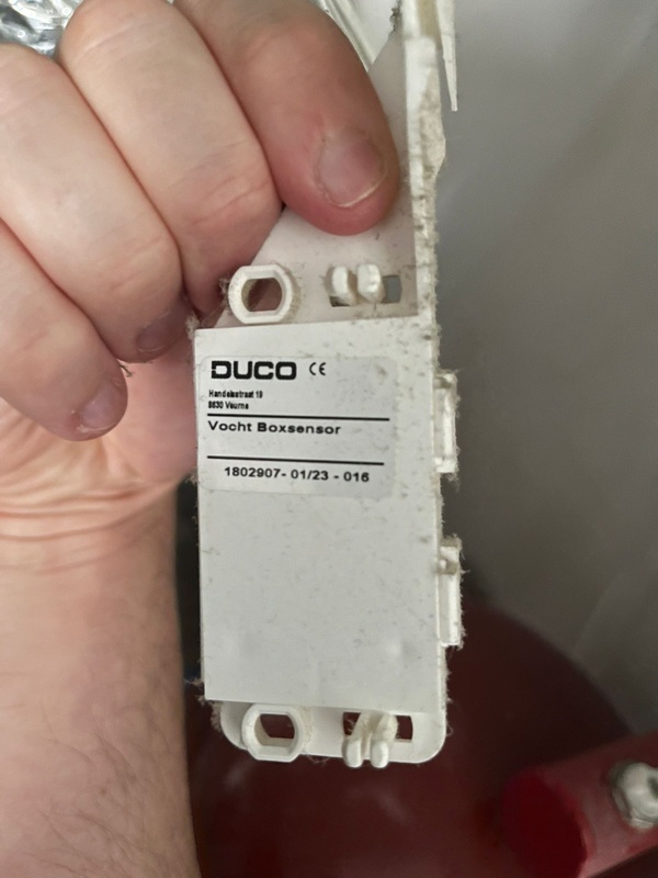

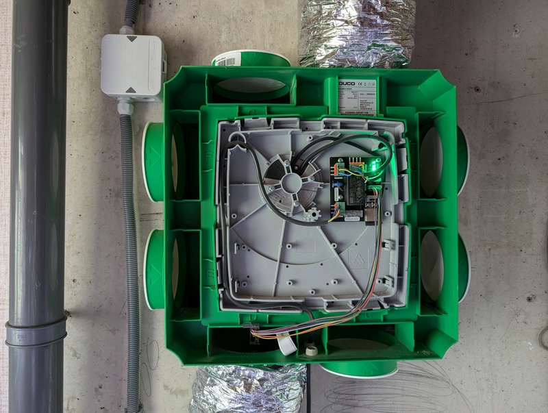

Zeu, inmiddels het beestje geinstalleerd en een paar dagen aan het knutselen geweest met allerlei drempelwaarden en sensoren om het werkend te krijgen zoals ik graag wil. Vooral 's avonds toch wel heel erg prettig om de ventilatie 'gewoon' voor lange tijd hoog te kunnen zetten om de warme lucht naar buiten te dumpen en koelere lucht naar binnen te halen. Nog meer dat dit nu ook automatisch gebeurt. :)
Afbeeldingslocatie: https://tweakers.net/i/367lvFpcL3ctb2XJZ8N2e6BoeBs=/full-fit-in/4000x4000/filters:no_upscale():fill(white):strip_exif()/f/image/alyJ6MJ4lz7kTa9bFHLEwyj5.png?f=user_large
Het enige waar ik nog niet helemaal uit kom is het gebruiken van de originele (Duco) sensoren; de vochtsensor vind ik niet heel interessant aangezien ik gebruik maak van een aantal losse Zigbee sensoren. De CO2 sensor vind ik daarentegen wel interessant, hier heb ik (nog) geen aparte sensoren voor.
Wat moet ik nu precies doen om dat werkend te krijgen? Met de informatie op GitHub word ik helaas niet veel wijzer. ;(
Moet ik daarvoor nu rondspelen met de configs van HA? Moet ik iets van firmware naar de OA pushen? Beide? Ik heb de pre-programmed variant simpelweg toegevoegd aan m'n IOT WiFi netwerk en automatisch in HA opgepikt.

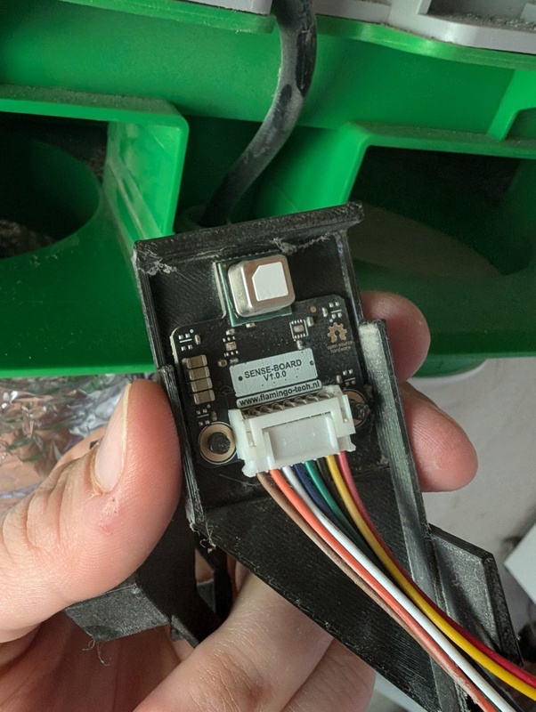

Hey @D4NG3R
Jij bent lekker bezig geweest :D! Voor de originele Duco sensor moet je Air Mini of Valve programmeren. Duco gebruikt de Senseair S8 dus als je dat stukje code toevoegd aan je yaml -> prog dan zou dit moeten werken :)
Idd wel goed om op die pagina nog ergens te vermelden dat je dit moet doen voor een originele sensor!
https://github.com/Flamin...ensor-support-senseair-s8
Ak weekend zal dit aangepast worden :)

Thanks, stap 1 is gelukt. Stap 2 zou ook wel moeten lukken. Maar ik betwijfel of het de SHT-20 is.
Als ik op de behuizing & printplaat kijk, kom ik nergens een type SHT-20 tegen. Volgens mij is deze sensor ook alleen voor vocht en geen temperatuur. Ik denk dat het type (0000-4218) is.
https://www.duco.eu/nl/pr...oxsensoren-ducobox-silent

En volgens de readme wel backwards compatible.
https://github.com/Flamin...b0194f68f16f542/README.md
Part: Done: Version: Duco Part Number: Backwards compatible: Active: Store Link:
Moisture Sensor ✔️ V2.0.0 0000-4218 ✔️ ✔️

Hey @StephanOtter Deze sensor zou gewoon moeten werken :) De SHT-20 code toevoegen van Slurpgeit in je yaml en gaan met die banaan.
Meer info: https://github.com/Flamin...pen%20AIR%20Mini/Software
(zie SHT-20 stuk)
SHT-2x is de naam van dat kleine zwarte dingetje wat je ziet zitten op die printplaat :)!

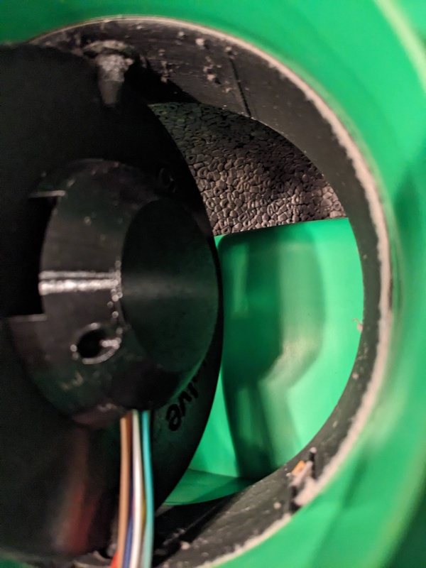

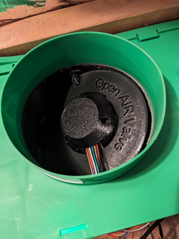

Ik heb al een tijdje de openair en 2 kleppen thuis draaien naar grote tevredenheid. Nu stopte een van de kleppen met werken na een half jaar; hij was wel bereikbaar maar open en dicht maken lijkt 0 verschil te maken.
Na mijn ducobox open gemaakt te hebben werd de oorzaak mij vrij snel duidelijk. De klep was voorbij de 'homing klikker' gekomen. De klep met de hand voorzichtig weer terug geduwd te hebben deed hij het weer. Toen ik hem in de box deed en hem testte zag ik dat hij niet helemaal open kan omdat hij tegen de behuizing van de ducobox komt. Dit zorgt er dan weer voor dat als ik hem daarna op 'dicht' wil zetten hij net iets voorbij het dicht punt komt en dus een klein beetje open staat (en voorbij het homing punt). Als ik de klep voorbij het homing punt breng en herstart dan zal die weer in de limbo state zitten vermoed ik.
Iemand een idee hoe dit kan, ligt dit aan mijn box (DucoBox Silent)? Deze klep zit naast de luchtuitlaat. Ik zou graag een andere opening willen gebruiken maar dat vereist een extra bocht (haarspeld of heel wat extra buis), dus dat heeft niet de voorkeur.
Foto van de klep die tegen de behuizing loopt:

Rob.r schreef op vrijdag 9 augustus 2024 @ 16:10:
Foto van klep die voorbij het 'dicht' punt komt (en voorbij de homing klik)
Hey Rob,
We zien dit helaas wel vaker met de oude schakelaars. We zijn mede daarom ook overgestapt op HALL-sensoren voor het homen van de valve!
Ik zal je een PB sturen dan sturen we nieuwe kleppen op onder garantie :)!

Daarnaast hebben we de bestanden van de HALL-sensor PCBA online gezet. Deze kun je hier vinden: https://github.com/Flamin...ve%20Hall%20Sensor%20PCBA.
