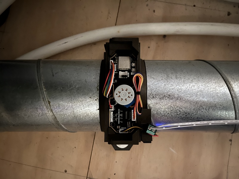

  • [BO]Legolas
  • Laatst online: 19-10 16:19
[BO]Legolas schreef op vrijdag 15 maart 2024 @ 22:50:
Ik ben momenteel bezig met de ontwikkeling van een interface bordje voor de driestandenschakelaar. Ik heb al een werkend prototype en wacht nu op de onderdelen voor de eerste echte print. Die kan je dan gewoon in je Ducobox schroeven en aansluiten op een van de sensor connectoren van de OpenAir mini. Als de eerste batch printjes meteen goed is heb ik met een paar weken een handjevol bordjes beschikbaar voor eventuele geïnteresseerden :)
Inmiddels draait het geheel al weer een paar maanden vlekkeloos, dus ik durf het wel aan om de overige printjes van de hand te doen. In het topic zag ik @stevenP, @HaTe, @kaasaanfiets en @LinuZZ vragen stellen over een oplossing voor de drie standen schakelaar, misschien hebben jullie er belang bij? Mocht er iemand interesse hebben in een printje, stuur maar even een PM :)
Features:
  • Uitlezen via i2c, adres kan worden aangepast om conflicten met andere sensoren te voorkomen
  • Connector wordt door gelust, dus installeren zonder aansluitpunt te verliezen
  • Aansluitschema aanwezig op de print
  • Schroefgaten die overeenkomen met diverse vrije montagepunten in de Duco box, dus je kan hem monteren waar het jou goed uitkomt.
Afbeeldingslocatie: https://tweakers.net/i/JgKyH5CfZX68gOKHKZSTO5t5UcA=/800x/filters:strip_icc():strip_exif()/f/image/yV7gGmcOEQIFTKHQFFQl2q3y.jpg?f=fotoalbum_large
Afbeeldingslocatie: https://tweakers.net/i/5k0V_KBmvQQLVzJIgTPDoRpU_xs=/x800/filters:strip_icc():strip_exif()/f/image/USr0vbufOxKX2m46j1spMuVu.jpg?f=fotoalbum_large
Afbeeldingslocatie: https://tweakers.net/i/GuED4JPFGKVu8arNT9sMJwMe6cQ=/x800/filters:strip_icc():strip_exif()/f/image/UpSRBcDJtgVp9IIDgNgjehnJ.jpg?f=fotoalbum_large
Afbeeldingslocatie: https://tweakers.net/i/nk1V55gKIDGeQnRaWBLB_jmIGCA=/x800/filters:strip_icc():strip_exif()/f/image/6qPjoSDiG8YJWBXCnqTsg0el.jpg?f=fotoalbum_large

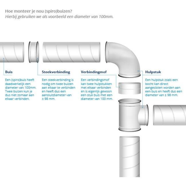

Helaas heb ik de ruimte niet om de flexibele geluidsdempende verbindingen minimaal 0.5m naar de box te leggen in de opstelling die ik voor ogen heb. Ook ga ik maar experimenteren om de box achterstevoren te monteren zodat de uitblaas klep op een wat handigere positie zit en minder van de ruimte inneemt.
Nu moet ik nog het een en het ander bestellen om dit ook daadwerkelijk aan te kunnen leggen. Ik weet niet precies welke hulpstukken ik zo ongeveer nodig heb, vandaar dat ik mijn winkelmandje hier even plaats ter controle.
Afblaas leiding
125mm naar 160mm verloopstuk
160mm spirobuis
160mm 45 graden bocht x2
160mm spiro-safe verbindingsmof voor de bochten
160mm metalen beugel x2
edit: ik begrijp nu dat er geen verbindingsmof nodig is om van een bocht te verbinden naar een normale buis. Enkel van hulpstuk op hulpstuk of buis op buis. Ik weet dan nog niet zeker of het wel of niet nodig is voor de aansluiting op de box zelf voor de aanvoer.
Rechter aanvoer
125mm korte ronde 90 graden bocht
125mm spiro-safe verbindingsmof van buis op box 1x (niet nodig?)
125mm spirobuis
Onder aanvoer
125mm spiro-safe verbindingsmof (niet nodig?)
Algemeen
Aluminumtape
Pijpensnijder (125mm-160mm heb ik nog niet gevonden. IJzerzaagje gebruiken en met vijl ontbramen?)
RVS slangenklem niet nodig ivm geen flexibele leiding?
Moet er een ander type buis naar het dak toe ivm condens?
edit: Zo te zien moet de afvoer geïsoleerd zijn tegen condens. Opties hiervoor zijn een ander soort buis, een geïsoleerde buis of zelf isoleren.

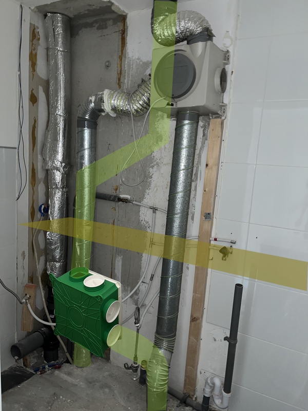

  • [BO]Legolas
Ik denk niet dat achterstevoren een succes gaat worden @Soru, want die witte deksel wil je toegankelijk houden voor onderhoud en ik denk niet dat je die eraf gaat krijgen zonder de hele box te demonteren.
Wat houdt je tegen om de box gewoon midden tussen de twee spirobuizen te monteren? Op beiden een 90 graden bochtje rechtstreeks de box in zodat je geen flex nodig hebt + uitblaas recht omhoog. Montage is iets lastiger als je vaste buis gebruikt, maar scheelt je wel merkbaar in de hoeveelheid geluid.
  • Soru
  • Laatst online: 03-10 09:01
[BO]Legolas schreef op zaterdag 31 augustus 2024 @ 20:13:
Er komt een werkblad met spoelbak rondom die plek. Voor onderhoud de box demonteren vind ik vooralsnog niet het grootste probleem. In de opstelling die ik hierboven voorstelde zit geen enkele flexbuis, enkel spiro. Op aanraden had ik hier wel een geluidsisolerende flexbuis tussen willen zetten, maar dat ga ik niet redden met een minimale lengte van 50cm. 20-30cm ruimte gaat het net worden.
[ Voor 19% gewijzigd door Soru op 31-08-2024 20:19 ]
  • [BO]Legolas
Weet je zeker dat dit niet past?
Afbeeldingslocatie: https://tweakers.net/i/lGhcQqT8mwhhvDs131Uhq_5Wt_A=/full-fit-in/4000x4000/filters:no_upscale():fill(white):strip_exif()/f/image/y2WMo33Rk2GOMA2Zi8Q6a3cL.png?f=user_large
Als je in plaats van 1x 90 graden bocht gebruik maakt van 2x 45 graden bocht, dan kan je alle kanten op met vaste buis. Het enige nadeel is dat de radius van je bocht wat ruimer wordt, maar dat heeft weer als voordeel dat de luchtstroom vloeiender de bocht om kan, dus minder weerstand/geluid.
De uitblaas hoeft niet persé naar boven, Die kan ook opzij, dus je zou ook nog zoiets kunnen proberen:
Afbeeldingslocatie: https://tweakers.net/i/VxCKVpAghU08MUs81W3TbLvocWk=/full-fit-in/4000x4000/filters:no_upscale():fill(white):strip_exif()/f/image/QsJY6buwK1qE3WC7ojYJiVTT.png?f=user_large
  • Soru
[BO]Legolas schreef op zaterdag 31 augustus 2024 @ 20:53:
Bedankt voor de schetsen! 2x 45 graden was inderdaad ook mijn plan, enkel boven het werkblad. Ik heb maar zo'n 30cm speling tussen de box en het werkblad dus ik denk dat daarmee niet voldoende ruimte beschikbaar gaat zijn om de hoek te kunnen maken. Ik ga het zeker wel even proef fitten als ik de onderdelen binnen heb, netjes tegen de muur monteren heeft uiteraard de voorkeur. Het nadeel hiervan is dat er alsnog boven het werkblad 2x 45 graden nodig is om naar rechts te gaan voor de afvoer. Of dit mag is niet geheel duidelijk maar ik denk het wel.
Misschien besluit ik alsnog maar een extra 20cm uit het werkblad te zagen. Deze blijft dan op dezelfde locatie hangen maar dan met de juiste kant tegen de muur. Ik denk het haast wel nu ik er zo over nadenk.
De tweede optie is helaas niet toegestaan omdat 45 graden de max hoek is voor uitblaas.
Afbeeldingslocatie: https://tweakers.net/i/uajRFGDXc0chFnlPUnshWqDm0NM=/full-fit-in/4000x4000/filters:no_upscale():fill(white):strip_exif()/f/image/ZkjzwdH3Z1fWLQFsMaWe7GYZ.png?f=user_large
[ Voor 14% gewijzigd door Soru op 31-08-2024 21:33 ]

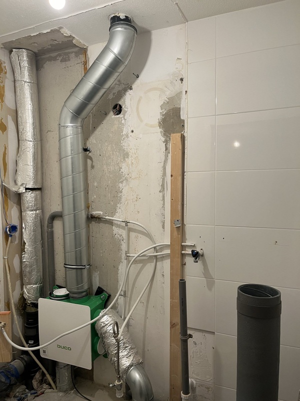

  • Soru
Het is nog niet af maar dit is wat ik er voor vandaag van kon maken. Voor spirobuizen direct op de ducobox helaas toch een verbindingsmof nodig. Een spiro-safe stuk past ook niet.
Afbeeldingslocatie: https://tweakers.net/i/4nYbFKE2S34BAdP0AMsRNKGb_O8=/x800/filters:strip_icc():strip_exif()/f/image/jLm9BHQFjlXKhGtRaTvtBKvQ.jpg?f=fotoalbum_large
Niet ontevreden met de voortgang verder. Alleen heb ik nog geen afstandsbediening dus voorlopig moet het even via het printplaatje in de box. Als ik de optie 'high' indruk dan lijkt de ventilatie 30 of misschien 60 minuten op hoog staan en daarna lijkt het haast wel uit te staan. Is er een manier om dit permanent op high te laten staan? Ik sla zo direct even de handleiding open.
[ Voor 25% gewijzigd door Soru op 04-09-2024 21:29 ]

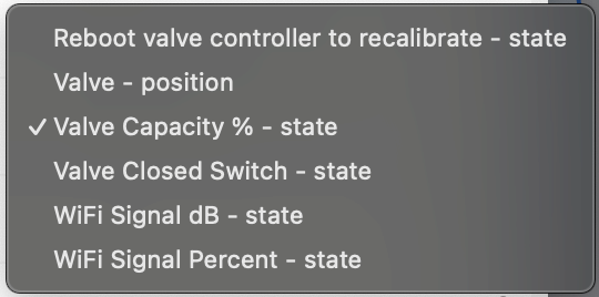

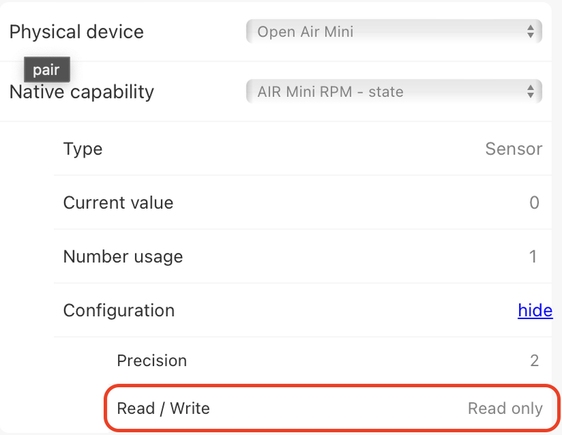

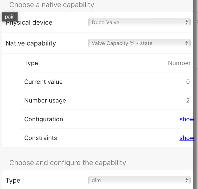

  • creon
  • Laatst online: 19-10 13:03
Ik heb zojuist de mini ontvangen en meteen in de Duco box gestopt en gekoppeld aan home assistant
Maar de slider zit achter de aan uit knop
Ik zou alleen graag direct de slider willen
Alleen weet ik niet hoe ik dit voor elkaar zou kunnen krijgen
Kan iemand mij de juiste richting op sturen?
  • Tarquin
  • Laatst online: 16-10 11:54
edit - ik heb de software voor elkaar. Je moet het zelf in elkaar knippen en plakken om het aan de praat te krijgen met de sensoren die je hebt.
Dat vind ik een nadeel op twee vlakken:
Niet iedereen gaat dat lukken.
En het is best eng want zeker de eerste keer weet je niet of je je apparaat gaat brickeren.
[ Voor 75% gewijzigd door Tarquin op 15-09-2024 11:15 ]
  • creon
Tarquin schreef op zondag 15 september 2024 @ 11:00:
Nu zie je hem ook in je esp home dashboard in home assistant?
Hoe heb je dit voor elkaar gekregen?
New device aanmaken en dan die jaml erin plakken downloaden en uploaden via het ip adres?

Zojuist de valve binnen gekregen en in de Duco gestopt
Alleen gaan niet alle ledjes branden?
En hoe kan ik de valve toevoegen aan mijn netwerk?Afbeeldingslocatie: https://tweakers.net/i/OsOPyx1UEBQ5WE1cwu-kLAx5kf8=/x800/filters:strip_icc():strip_exif()/f/image/KHYMXL2aQ9rDwUjiCoSBo5D8.jpg?f=fotoalbum_large
Het is inmiddels opgelost dankzij The_ Mad_Ping
Hij wilde voor mij tijd vrij maken dus ik ben naar hem op en neer gereden
Er bleek bij het solderen iets niet helemaal goed gegaan te zijn maar hij heeft het meteen opgelost voor me
Echt super bedankt dat je op je vrije zondag tijd wilde maken voor mij

@The_ Mad_Ping Ik heb de Open Air Mini ontvangen, dank :). Nu probeer ik 'm net als mijn Valve in de Homey toe te voegen (de Valve werkt perfect). Ook dat is gelukt, het enige wat ik niet voor elkaar krijg is het bedienen van de motorsnelheid. Ik kan alle waardes zien; sensoren, en de feedback van de motor snelheid in RPM. Alleen de variabele voor het instellen van de motorsnelheid krijg ik niet zichtbaar. Zie ik iets over het hoofd? Ik kan 'm in de web gui wel gewoon bedienen. De opening van de Valve kan ik wel bedienen in de Homey.
Ter verduidelijking;
Dit is het lijstje wat ik krijg bij de Open Air Mini. Zo te zien staat de output (Open Air Mini, de "fan") er niet bij:
Afbeeldingslocatie: https://tweakers.net/i/u-EeQt2VwYEMryHkNE-xLcEBw7o=/fit-in/4000x4000/filters:no_upscale():strip_exif()/f/image/9ZNqUhanTS1aFu1mKlvrqs7Z.png?f=user_large
Als ik de RPM aanklik, kan ik deze alleen uitlezen:
Afbeeldingslocatie: https://tweakers.net/i/maLdm9Nxm6ru3Noqio03Nr4RvUg=/800x/filters:strip_exif()/f/image/8Lhb7l7Xao1MfAP4k1vmKzqh.png?f=fotoalbum_large
Kijk ik bij de Open Air Valve zie ik dit lijstje, waar de output bij staat:
Afbeeldingslocatie: https://tweakers.net/i/h-uY9S2MrIC9m9JkYjBbfr6C6eE=/fit-in/4000x4000/filters:no_upscale():strip_exif()/f/image/OmyNkT8LP41giUFq4gMV0NTm.png?f=user_large
En die ik dus ook kan aanklikken en kan koppelen aan de "dim" capability in de Homey zodat ik de valve kan "dimmen". Dit werkt als een zonnetje:
Afbeeldingslocatie: https://tweakers.net/i/fxJ403YhDo4SDCZNgNX1SG6SWr0=/800x/filters:strip_exif()/f/image/XwNsjOS47umNroTV1JBnqQ2F.png?f=fotoalbum_large
Enig idee wat ik hier fout doe? Mijn gevoel zegt me dat de EPSHome app van Homey de ":fan" naam niet uit de YAML file herkent. Bij de Valve is de output namelijk een ":number". Kan ik de naam ":fan" zomaar veranderen in bijvoorbeeld ":number"?
[ Voor 62% gewijzigd door Bloemstukje op 20-10-2024 12:26 ]

@The_ Mad_Ping weet je wat ik kan doen als het ESP32 deel niet meer werkt van een valve?
Zie de bijgevoegde afbeelding voor het verschil in status van de lampjes. Beide zijn van een andere valve (wel met dezelfde sensoren eraan gekoppeld).
De valve vind ik ook niet meer terug op het Wifi netwerk en ook niet in Home Assistant (daar krijg ik de melding dat die niet beschikbaar is).
Afbeeldingslocatie: https://tweakers.net/i/KECLswicEdRvRxF70_K-TeSkDzA=/232x232/filters:strip_icc():strip_exif()/f/image/pkFBftT4xx8AGuIPEwllWrgz.jpg?f=fotoalbum_tile
Deze werkt niet
Afbeeldingslocatie: https://tweakers.net/i/RxTy6Tir09VDgn5iuZ-_4qL-FgY=/232x232/filters:strip_icc():strip_exif()/f/image/fU4PBkBJV2sZtgDnKVskOgVL.jpg?f=fotoalbum_tile
Deze werkt wel
Edit: Nu ik de foto's eens wat beter bekijk lijkt het erop alsof er links onderin iets gebeurd is... (vochtschade?)
Mijn telefoon kan helaas geen betere foto's maken dan dit...
Afbeeldingslocatie: https://tweakers.net/i/hRuYiFUw2dPa_OOdC6gaCl9WKqY=/800x/filters:strip_icc():strip_exif()/f/image/fY7tkBdNXkfbNCU99bDnEmNb.jpg?f=fotoalbum_large

Stuur mij even een PB dan regelen we een nieuwe klep voor je :)

Heeft hier iemand wellicht tips hoe ik in deze installatie met zo min mogelijk snij/breekwerk de valves kan installeren?
Ik denk dat ik er vanwege de benodigde lengte aan geluiddempers niet onderuit kom om te gaan zagen in de pvc buizen. Dan zit er echter nog steeds aan één kant een flexibele buis (met demping) en aan de andere kant hard pvc. De meebestelde adapters zijn in principe voor spirobuis. Daarnaast gaat de onderste uitgang bijna direct over in een bocht. Iemand tips?

Ik zou de externe valves gebruiken. Die kan je rechtstreeks op de spirobuis zetten met flexibele slang op de andere zijde.
Ik heb zelf een de externe valve ook thuis:
Afbeeldingslocatie: https://tweakers.net/i/FQRq3bsIP_kAImGrbBQlYCuJ2do=/800x/filters:strip_icc():strip_exif()/f/image/zFtARD7S80wF5H3p3P2FOppN.jpg?f=fotoalbum_large
Afbeeldingslocatie: https://tweakers.net/i/NvwSy6ptCDPPjsPrv1tFoZ4vm5I=/800x/filters:strip_icc():strip_exif()/f/image/7rxIBaai1wFwh0VAfbhR71Yb.jpg?f=fotoalbum_large
Afbeeldingslocatie: https://tweakers.net/i/u_kn0qeD_jY-FRVRazukSkfcOE4=/x800/filters:strip_icc():strip_exif()/f/image/rsjXpCGV2Iny38ymDppB9HXg.jpg?f=fotoalbum_large
