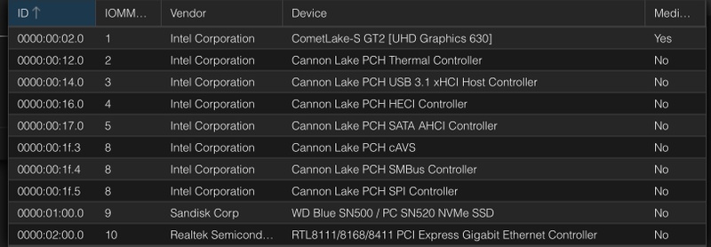

Ik gebruik nu een hp prodesk 400 g6 waarbij ik in Proxmox de hele usb pci bus doorgezet heb, bij deze hp zijn dan alle usb poorten doorgezet naar de vm en niet meer beschikbaar voor proxmox. Dus ik voeg me af of dit altijd zo is of dat het misschien meerdere usb pci bussen zijn zodat er 1 gekoppeld kan worden met een aantal poorten aan proxmox en andere poorten aan de vm.
Afbeeldingslocatie: https://tweakers.net/i/BD3MLIMpVMU6J5cfftyGJiOP4Q4=/800x/filters:strip_icc():strip_exif()/f/image/9fEOiK1IandTI631lFmqa9au.jpg?f=fotoalbum_large
Hier zie ik er maar 1, in Linux op te vragen met lspci
Case ben ik nog niet uit, jonsbo n2 is erg klein maar ook luide fan die niet makkelijk te vervangen is omdat deze dunner is dan normaal. N3 is daar weer wat beter in en de node 304 volgens mij ook. Dus misschien toch de 304 kiezen waar ook een atx voeding in kan.

Ter voorbereiding van een camerasysteem, wou ik weten of mijn moederbord een Coral TPU zou passen in het M.2 E-Key slot (lijkt van het type CNVio2 te zijn).
Link naar mijn config: https://gathering.tweaker...message/78708044#78708044
En is dat zinvol, of kan ik ook gewoon de GPU gebruiken voor HA/Frigate?
Bonus vraag: zou een Dual-TPU van Coral ook passen? Deze lijkt een aparte PCIe device te zijn, en je moet dus minstens 2 lanes hebben als ik het goed begrijp.
[ Voor 12% gewijzigd door bjp op 02-01-2025 10:41 ]

bjp schreef op donderdag 2 januari 2025 @ 10:40:
Als het inderdaad een CNVio2 slot is dan kunnen er alleen wifi kaartjes met CNVio2 in. Het slot doet dan dus géén PCIe.
"GPU" als "GPU" durf ik niet te zeggen. Intel GPU met OpenVINO schijnt prima te werken / presteren op basis van eerdere reacties in dit topic. Persoonlijk zou ik dus gewoon een Frigate met OpenVINO als "backend" proberen. En pas als dat tegen valt en "het internet" aangeeft dat Coral beter is op die zaken die je niet goed vindt kijken naar een Coral.
  • bjp
  • Laatst online: 01-11 23:31
bjp
Het lijkt soms beide een CNVio2 en een M.2 E-key te zijn, maar is me niet echt duidelijk wat ik heb :) Want het bord wordt ook verkocht met AMD/Realtek WiFi kaartjes bijvoorbeeld. Zijn deze dan _ook_ CNVio2?
Daarnaast idd voor ee dual Coral-TPU kaartje, heb je "2x PCIe Gen2 x1 interface (one per Edge TPU)" nodig.
Maar wss is het beter om eerst te proberen met de GPU, en zien wat dat doet met mijn verbruik.
Mmmmh als ik inzoom op prentje van het bord, lees je "M.2 WiFi"...
[ Voor 7% gewijzigd door bjp op 02-01-2025 11:02 ]

  • Piet91
@bjp Misschien kun je een van deze adapters proberen?
https://www.makerfabs.com/catalogsearch/result/?q=coral
Meer info:
https://github.com/magic-blue-smoke/Dual-Edge-TPU-Adapter
https://mbs-shop.online/
[ Voor 30% gewijzigd door Piet91 op 02-01-2025 13:51 ]
  • bjp
bjp
ik heb nog een M.2 M-key slot, maar dat wil ik voor een tweede SSD houden.
ik heb al de WiFi kaart eruit gehaald, wegens toch niet nodig voor Proxmox server - en om power te sparen :) er is dus een klein leeg slot...
Maar mss kan ik een van de kleine PCIe slots gebruiken.
[ Voor 11% gewijzigd door bjp op 02-01-2025 15:09 ]
Ik ken niks van CNVio2 maar volgens deze link zouden PCIe+USB kaarten wel moeten werken in zo'n slot: https://community.intel.c...-and-CNVio-2/td-p/1588741
Of je kan ook een USB-variant gebruiken?
Ik heb zo'n kaart zitten, momenteel maar voor 1 camera, en ik merk dat het ding eigenlijk weinig te doen heeft. Als het aantal camera's zeer beperkt is, en er valt weinig te detecteren, denk ik dat het met de iGPU of zelfs CPU gemakkelijk te doen is. Ik denk wel dat de GPU's een ander detectiemodel gebruiken, dus de resultaten kunnen wel anders zijn.
Passen wel ;) Maar als het slot PCIe+USB is, zal er één van de TPU's niet werken.

https://linux-hardware.org/?probe=9666b7dd0c&log=lspci
Usb zet ik wel apart per device door naar de vm en naar de lxc's, aangezien ik mijn usb google coral in een lxc ga gebruiken hoef ik dus niet de usb pci controller volledig via pci passthrough door te zetten en moederborden hebben over het algemeen maar 1 usb controller wat ik zie welke ook in dezelfde iommu groep zit als de Ram memory dus die wil je ook niet doorzetten qua veiligheid.
Is dit een beetje een normale setup met truenas in een vm of zouden jullie dit toch native draaien? op internet en youtube kom ik deze setup vaak tegen iig.

Afbeeldingslocatie: https://tweakers.net/i/ssolsFAuCFkqrzd5Fk1OI8TsckA=/800x/filters:strip_exif()/f/image/zQM2mRjdBtT7HoUpYXXEbd9k.png?f=fotoalbum_large
Dit zijn de device stats, zou het de realtek nic kunnen zijn?

Guldan schreef op maandag 6 januari 2025 @ 12:30:
Ja. Volgens mij is de / een Realtek 2,5Gbit/s NIC in dit topic veelbesproken geweest. Dat die niet (goed) ASPM ondersteund / by default niet gebruikt wordt, maar dat het wel "geforceerd" kan worden. En volgens mij hing dat dan ook samen met dat de CPU in hogere C states bleef hangen en niet C8 / C10 bereikte.
