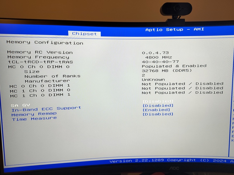

Dit is overigens wat ik kan vinden in het BIOS over het RAM-geheugen:
:strip_exif()/f/image/BuGrF2x0oVSaIrBNdM5JdS4s.jpg?f=fotoalbum_large)

De geheugentimings zijn gelijk aan de spec sheet op 4800 MT/s (Intel's normaal bij 1 module). Er staat niet bij welk schema wordt gebruikt (SPD/JEDEC of XMP).

Ik heb op Reddit 1 post gevonden waar iemand zijn uiterste best heeft moeten doen om op een Ryzen AM5 platform met ECC RAM, ECC fouten te krijgen...
Zie de EDIT hoever deze persoon is moeten gaan om fouten te krijgen
/f/image/chphxPgXckNaYbGZSNtAablQ.png?f=fotoalbum_large)
Voor mij lijkt het er dus op dat die on-die ECC zo ongeveer alle fouten wel hersteld, en dat je idiote dingen moet doen om ECC fouten tijdens het ontvangen/verzenden te krijgen. In dit geval door het buiten specificatie verlagen van de spanning van toevallig die signalen die over de integriteit gaan...
Overigens: als die test van Samsung die ik niet kan vinden klopt, en je neemt 1 ECC error per uur met DDR4 en DDR5 zou dat per 1 miljoen uur doen, dan ben je 114 jaar verder

Het vinden van deze post was toeval. Ik kan er werkelijk maar weinig over vinden, en dan niet de theorie, maar iemand die in de praktijk dit is gaan uitzoeken.pimlie schreef op maandag 16 september 2024 @ 14:32:
@Mars Warrior Interessante test, dank voor het delen. Heb me (nog) niet heel erg verdiept in on-die DDR5 (draai zelf een W680 met DDR4) maar dit is een goede start! Mijn vervolg gedachte zou iig zijn dat temperatuur en met name ouderdom ook van invloed zouden kunnen zijn op het aantal errors.
Ik kan ook nergens vinden wat van invloed zou zijn op het aantal errors. Op RAM zit iha levenslange garantie, dus dan zou ik verwachten dat er weinig tot geen degeneratie is.
Aan de andere kant laat deze persoon zien hoe extreem je moet gaan om fouten te krijgen bij het verzenden/ontvangen:
- RAM overklokken, dus boven de spec van de fabrikant (6200 ipv 6000)
- De spanning van 1,35V naar 0,9V verlagen (ruim buiten de DDR5 SPD waarde van 1,1V)
Yep. ZFS eist geen ECC, maar wordt wel aangeraden. Echter hetzelfde doet Snapraid natuurlijk: ook die berekent alles in RAM. Natuurlijk gebruikt dat niet de volledige 32/64GB, maar dat doet ZFS ook niet.En alhoewel je uiteraard geen ongelijk hebt, is het wel zo dat als je ZFS gebruikt dat alle checksum berekeningen en evt correcties gebruik maken van je geheugen. Daarom wordt vaak gezegd dat ECC benodigd is als je ZFS gebruikt, omdat een van de meest essentiele features van ZFS dus enorm afhankelijk is van een correcte transfer van data van je hdd via de cpu naar je geheugen. En dat kan je eigenlijk alleen garanderen met volwaardig ECC (omdat dan de error detectie plaats vind in de memory controller in je cpu, ipv op je geheugen module), hoe klein de kans op fouten met DDR5 on-die ecc dan ook mogen zijn.
Echter het aantonen van de noodzaak door een praktijktest te doen met een recent moederbord en standaard DDR5 kan ik tot nu toe nergens vinden. Niemand durft zijn 100TB ZFS storage op de pijnbank te leggen blijkbaar
En ik had dus in die 10 jaar best wel een keer verwacht dat ik van Snapraid een checksum error zou krijgen, maar die heb ik nog nooit gehad. Best raar als het allemaal zo belangrijk zou moeten zijn, want in die 10 jaar heb ik natuurlijk wel verschillende disken gebruikt.
Ik ben overigens niet tegen ECC ofzo, maar twijfel door eigen en deze ervaring van het toegevoegde nut, zeker gezien de extra kosten die het voor mij zou betekenen. Zomaar even €1.000 meer uitgeven (server en desktop) is beetje veel voor mij.

Gisteravond weer eens met mijn uitvoering: ASUS PRO H610T-CSM zitten spelen. Ik zag dat er een nieuwe BIOS beschikbaar was, dus even geupdate en weer eens in de krochten van de ASPM issues gedoken die ik had.
Na BIOS updates zijn er niet veel verschillen, icm de onboard Realtek NIC, wil de CPU niet lager dan 30% C3 (en de rest C2), en verbruikt het systeem nog steeds rond de 10W idle.
Met de Onboard Realtek uitgeschakeld in het BIOS, zonder USB apparaten, en zonder HDMI kabel ingeplugd (dus alleen stroom), daalt het verbruik tot een hele gave 2.7W. Een hele coole prestatie.
Met de Intel X710 (in een M.2 -> PCIe Adapter) die ik al vaker geprobeerd heb blijft het verbruik steken op 25W idle. Wat ik ook doe met geforceerde ASPM, de CPU komt niet lager dan C2.
Wat ik nog extra getest heb, is een Mediatek Wifi 6 adaptertje wat in het speciale M.2 slot moet.
Het grappig is dat ASPM dan wel goed werkt, en de CPU keurig in C10 gaat met de adapter present.
Ditzelfde geldt ook voor een Samsung 950 Pro M.2 SSD, daar werkt ASPM ook keurig, en stijgt het verbruik niet meetbaar (blijft rond de 2.9/3.0W idle).
Dat doet me toch vermoeden dat er misschien mogelijkheden zijn om PCIe devices te gebruiken welke goed werken icm dit bordje, maar mogelijk dat ze van een dusdanige nieuwe PCIe versie voorzien moeten zijn voordat ASPM goed werkt.
