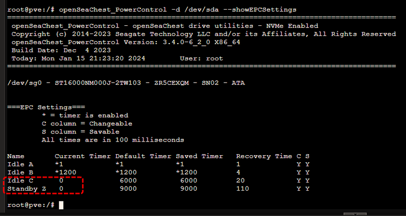

Ik heb gisteren avond gekeken naar de optimalisatie van het verbruik van de HDD uitvoering: Seagate Exos X18 (SATA, Standard model), 16TB die ik recent in mijn thuis server heb gezet.
Deze disk host enkel Plex media en zou dus veruit het grootste deel van de tijd idle moeten zijn
hdparm gaf de volgende melding: APM_Level = not supported
Blijkt dat Seagate Exos drives een eigen power management tool hebben.
Uiteindelijk ben ik bij openSeaChest uitgekomen
Ik draai Proxmox VE (Debian). Voor de installatie van openSeaChest heb ik de volgende stappen gevolgd:
Creeer nieuwe file om de repository waar openSeaChest is in opgenomen toe te voegen
nano /etc/apt/sources.list.d/openseachest.list
Voeg de volgende regel toe
deb http://deb.debian.org/debian sid main
Update de package list
apt-get update
Installeer openSeaChest
apt-get install openseachest
Vervolgens openSeaChest configureren
De huidige EPC settings ophalen
openSeaChest_PowerControl -d /dev/sda --showEPCSettings

Idle C en Standby Z zijn niet enabled
Enable Idle C timer van 10 minuten en Standby Z timer van 30 minuten (in miliseconden)
openSeaChest_PowerControl -d /dev/sda --idle_c 600000 --standby_z 1800000
Als je dan weer de EPC settings bekijkt zouden Idle C en Standby Z enabled * moeten zijn met de timers die gezet waren op de cmd line

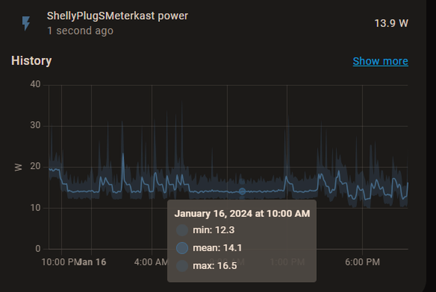

En het power save resultaat

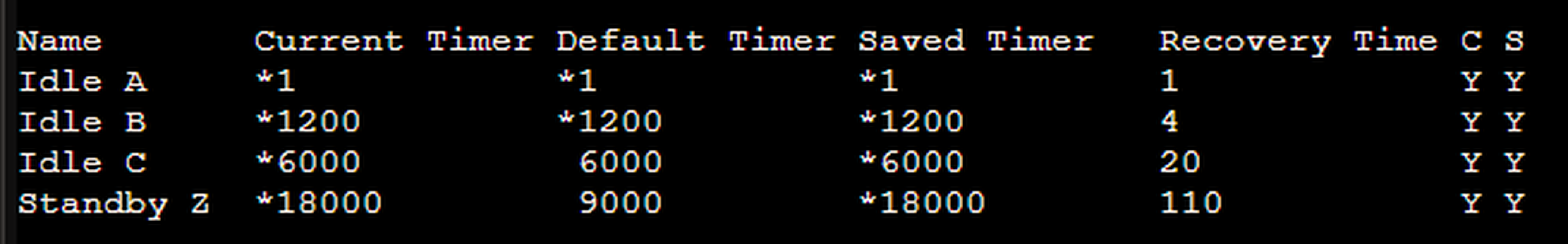

Als ik dat EPC overzicht goed lees, zegt de drive dus zelf dat zijn recovery uit full standby 11 seconden is?
Das best lang :|
Verder mooie uitleg!

FireDrunk schreef op dinsdag 16 januari 2024 @ 15:55:
Das best lang :|
Klopt, is vrij lang, maar voor Plex media maakt me dat niet zo heel veel uit.
Je zou ook alleen Idle C kunnen aan zetten voor wat extra winst

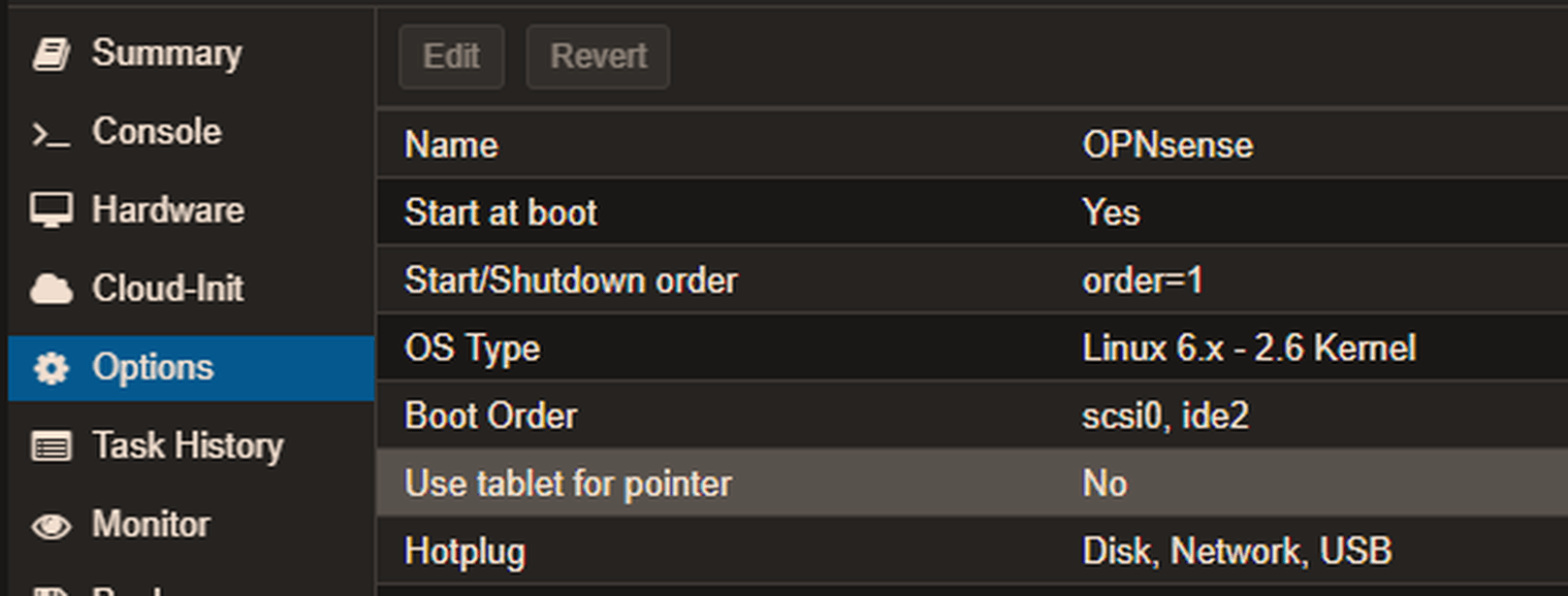

Ik had op Proxmox enkel LXC containers draaien, maar heb recentelijk ook een VM geïnstalleerd met pfsense.
@Mich heeft hier Mich in "Het grote zuinige server topic - deel 3" eerder al de tip gegeven om voor een VM op Proxmox Use tablet for pointer uit te zetten.

Ik heb dit een aantal uren geleden gedaan, mijn server is nog wat onrustig ivm andere zaken, maar sinds het uitzetten van deze optie is wel duidelijk te zien dat het gemiddelde verbruik een kleine 2 watt omlaag gaat.
Afbeeldingslocatie: https://tweakers.net/i/sRbqnuw9oQVHLc_MTTPbgmcpyIc=/full-fit-in/4000x4000/filters:no_upscale():fill(white):strip_exif()/f/image/2yK82rJPfjftzlCsf53ma8Bw.png?f=user_large
Afbeeldingslocatie: https://tweakers.net/i/tVklA_6yHr_jpg7SSvGU1hv4y6U=/full-fit-in/4000x4000/filters:no_upscale():fill(white):strip_exif()/f/image/OankcmHUPMg2Qr7WgtwtU72y.png?f=user_large
