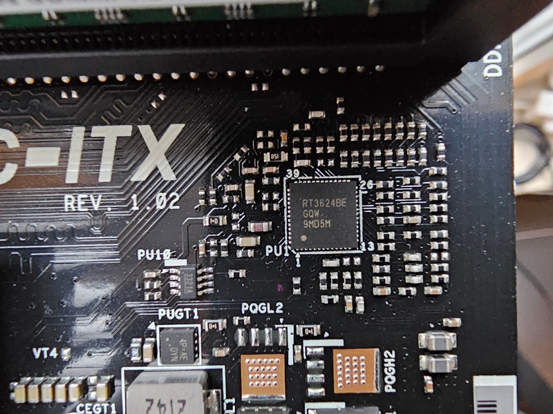

Ik hoor geratel in de buurt van mijn moederbord/geheugen. Het lijkt wel het geheugen? Heb ik het goede geheugen?
Geluid:
https://drive.google.com/...MFX9JV45/view?usp=sharing
Geluid hoorbaar bij een onlangs N100 systeempje wat ik in elkaar heb gezet naar aanleiding van posts hier:
1MoederbordenASRock N100DC-ITX€ 139,90€ 139,90
2Interne harde schijvenWD Red Plus, 4TB (256MB cache)€ 113,-€ 226,-
1BehuizingenFractal Design Node 304 Zwart€ 80,88€ 80,88
1Usb-sticksTeam Group C171 16GB Zwart€ 4,19€ 4,19
1Geheugen internCrucial CT32G4DFD832A€ 67,90€ 67,90
1Solid state drivesLexar NM710 2TB€ 107,46€ 107,46
Totaal€ 626,33
Met voeding: FSP065-RBBN3
https://www.amazon.com.be...ct_details&language=nl_BE
Geluid hoorbaar bij
- Unraid (hdd's spun down)
- Ubuntu live usb. Vooral bij Youtube video afspelen is het geratel continue hoorbaar. Apart als ik HDMI kabel eruit trek dat dat effect heeft en dat het hoorbaar wat minder wordt, maar het blijft nog steeds.
Geluid niet hoorbaar bij:
- Systeem aan, alleen in bios
- Memtest (0 errors)
Geprobeerd (afzonder en alles tezamen) zonder resultaat:
- Alle fans uitgetrokken
- Alle ssd/hdds losgekoppeld
- Netwerkkabel eruit
Ik heb geen ander geheugen liggen wat ik kan proberen.
Mijn 32Gb geheugen stick zit niet in https://www.asrock.com/mb/Intel/N100DC-ITX/index.asp#Memory
Maar wel de 16Gb variant. Zou evengoed moeten kunnen toch?
Andere mensen met de N100 ook last van geratel? Wat zou dit anders kunnen zijn?
Unraid system log geef ook vaker een error. Misschien is dat gerelateerd?
Jan 10 19:53:20 Unraid kernel: i915 0000:00:02.0: [drm] *ERROR* Unexpected DP dual mode adaptor ID 7f
Lijkt iets met video (igpu) driver en linux. Lijken meer mensen met ASRock N100DC-ITX last van te hebben (https://forums.unraid.net...-dual-mode-adapter-r2140/). Lijkt een kernel issue te zijn met igpu
Zou in Unraid 6.12.6 gefixt moeten zijn (ik zit op 6.12.6):
https://docs.unraid.net/u...es-related-to-i915-driver
Ik hoor het graag :)

@Spasmo Ratelen is bij desktops meestal de kabel van de ventilator van de processor die tegen de ventilatorvoedingkabel komt. Is er een ventilator aanwezig? Zo ja, trek dan de stekker daarvan los als de computer is uitgeschakeld.
Dat is 'm helaas niet. N100 is passief gekoeld en ik had al geprobeerd met alle fans eruit, alle ssd's en hdd's losgekoppeld. Ik zat alleen nog met de geheugen module erin. Dus eigenlijk op dat punt heb ik geen mechanische bewegende onderdelen meer erin zitten, maar toch geratel! Zeer apart!
Ik vraag me af of mijn geheugen wel compatible is met de ASRock N100DC-ITX?
Of is er misschien iets aan de hand met het moederbord/cpu?
Kan die ratel kwaad? Anders ga ik er gewoon mee verder, wel jammer dattie dan niet geheel stil is.

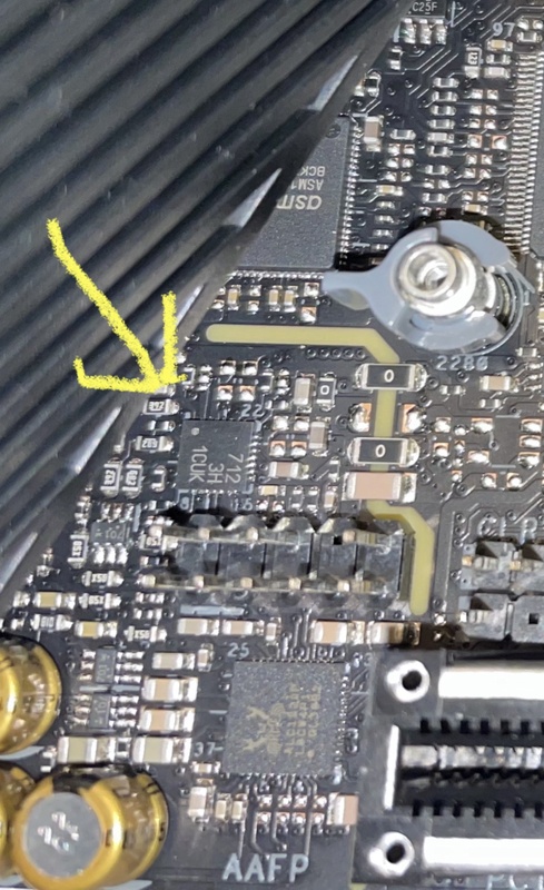

@Spasmo klinkt als VRM blockjes die rond CPU zitten. Die gaan continu Vin van CPU veranderen, en dit kan de constante geratel veroorzaken, omdat ergens een van de coils niet helemaal vsat zit. Je kan proberen (met rubber handschoen, of plastic gereedschap, hoor!) de VRM coils in te drukken (zacht), dan kan het iets minder worden. Maar als de coil zelf in de behuizing los zit, dan gaat het niet helpen.
Ik heb bij een Dell laptop vergelijkbaar geratel, maar die gebeurt alleen op de hogere spanningen.
Waarschijnlijk als he Speedstep/Speedshift uit zet, gaat het weg. Maar dat is niet de bedoeling.
Audio is uitgeschakeld in BIOS?
Dit “modem geluid” is harmless. Jammer, toch.

@Spasmo Een moederbord bevat DC voedingen voor diverse spanningen. Die bestaan typisch uit een of meer chips (mosfets low/high) en spoelen. Spoelen zitten in de blokjes op het moederbord. Dat geeft aan waar er spanning wordt gegenereerd (bij pcie slots, geheugen, processor). De processor heeft doorgaans meerdere blokjes.
Ik gebruik een stukje van glad A4 kopieerpapier om het geluid op te vangen, wc papier lijkt me niet geschikt.

Spasmo schreef op donderdag 11 januari 2024 @ 17:19:
Waar zitten die coils, aan de onderkant van het mobo?
Grijze vierkante boxes naast de CPU, er zit ook een boven naast de geheugen module, geheugen heeft ook eigen VRM. Ik heb geen idee wat op de andere kant staat, er zijn geen fotos. Kan wel op de achter kant.
Als je een hogere resolutie foto maakt, altijd leuk. Dan kan je VRM controller of de coil fabrikant uitlezen.
Trouwens wat is het verbruik? Je kan dat in je post toe te voegen, en hoe gemeten.

Heb wat fotos in een gedeeld Google Photo's album gezet:
https://photos.app.goo.gl/BaSntyNSCjXy7zMt5
Verbruik heb ik niet, heb geen nog stekker die stroomverbruik meet. Wat raad je aan? Shelly Plug S?

  • andru123
  • Laatst online: 18:33
andru123
Spasmo schreef op vrijdag 12 januari 2024 @ 11:55:
Interessante bord, ik vermoed dat de VRM controller boven rechts staat(markering is niet leesbaar).
Energiemeter advies staat in de topic start. Shelly is goed als een extra, maar een echte nauwkeurige meter is best.

andru123 schreef op vrijdag 12 januari 2024 @ 15:36:

  • mrmrmr
mrmrmr
𓅓 𓂋 𓅓 𓂋 𓅓 𓂋
De spoelen zijn de blokjes met aanduidingen R22, R47, 1RO, 3R3.
Er zijn Sinopower 4503NH + 4508NH N channel mosfets.
En Sinopower SM7302 dual channel mosfet.
Richtek RT3624BE synchronous buck controller chip.
Genesys Logic GL852G USB controller.
Realtek RTD2168 audio decoder chip.
De condensatoren hebben een slechte opdruk (inkt was op of hecht niet?), vermoedelijk van Chinese oorsprong. o.a. 5KD20 270 16V, SKD24 560 6.3V.

  • andru123
andru123
@bibi2205 mijn Gigabyte B760 doet 5W idle (3,5W zonder netwerk) Bladeer eens door gepinde berichten.
@mrmrmr Richtek controller noemt onder features “Acoustic noise suppression” Geen idee wat dat betekent. Maar interessant.

@andru123
Relatief warm:
• Realtek ALC1220P chip (links, audio chip)
• Intel St423L00 SLNMH (I225-V)
• spoelen en mosfets
• (..)guard I/O behuizing (welke I/O?)
• Foxconn I/O behuizing (welke I/O?)
Bevestigd het al bekende beeld dat de I225V niet zuinig is. Volgens productfoto's ligt er normaal een koeler boven de aansluitingen, dus ik heb geen idee wat de I/O precies is.
Beetje warm:
• ASMedia 1442X HDMI chip
• 712 3H 1CUK
Niet warm:
• ASMedia ASM1074L (USB)
Niet te zien in warmtebeeld:
VRM Digi+ EPU ASP2100 controller
