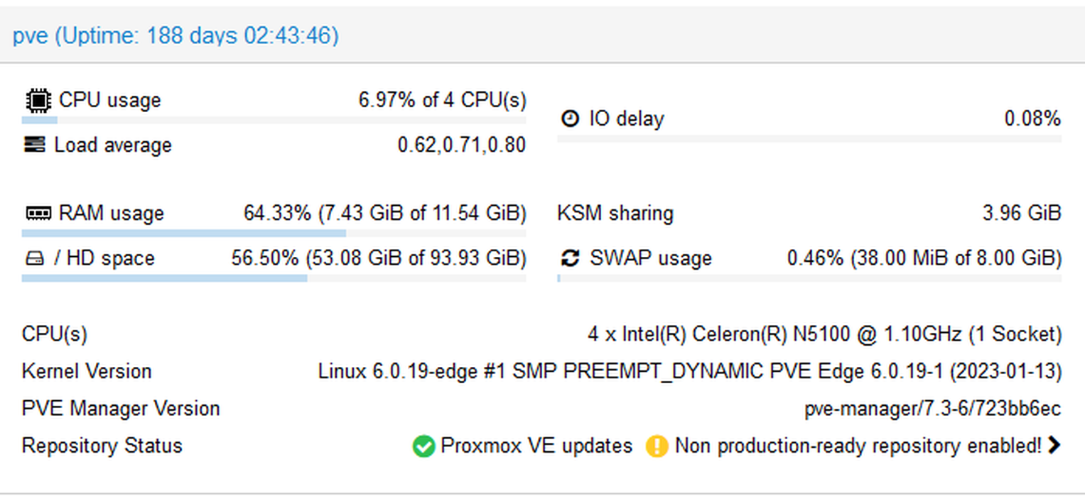

  • GoBieN-Be
  • Laatst online: 03-11 18:36
Ik het Proxmox draaien op een N5100 TopTon bakje, met 1 VM (OPNsense) en dat werkt zeer goed.
Afbeeldingslocatie: https://tweakers.net/i/Sew74CFHTSzz-N0LfZcU2OzNfTc=/full-fit-in/4000x4000/filters:no_upscale():fill(white):strip_exif()/f/image/4BA0hkHYRaVu0HLrrlA1mBPn.png?f=user_large
Het werkt zo goed en stabiel, dat ik niet durf upgraden naar 8.0 8)7

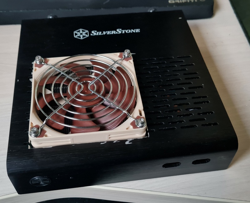

Ik ben aan het optimaliseren geweest met mijn aangepaste vm server. nu nog puur in idle proxmox, volgende week ga ik ook services installeren.
Verbruik met onderstaande onderdelen zit op zijn laagst op ~3,4W . Het schommelt een beetje rond de 4W. Ik heb wel proxmox geupdate naar versie 8 vanwege de Intel E/P alder lake support.
getest met een shelly plug S
Ik heb powertop autotune gedaan en wat in de topicstart stond over grub. In de bios zijn dingen zoals hd-audio uitgeschakeld.
De gebruikte adapter (180W / 19V) https://www.amazon.de/-/e...tle_o01_s00?ie=UTF8&psc=1
Ik zal nog testen met andere adapters (het is 19V met dezelfde plug als mijn laptop, daar heb ik 3 verschillende van :))

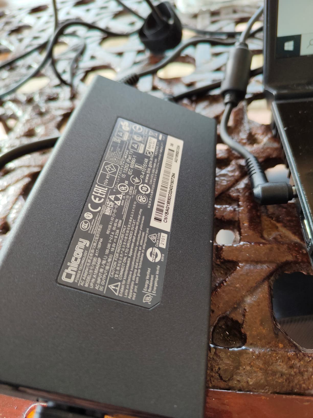

Ik heb de reviews bekeken van die adapter en het blijkt dat ze verschillende adapters uitleveren. Het zou een Delta Electronics ADP 18nXX X kunnen zijn of een Chicony A17-180P4A (Level VI) (nog een foto).
Kun je misschien een foto posten van het label op de adapter?

Het is de Chicony A17-180P4A
Afbeeldingslocatie: https://tweakers.net/i/59_O-BEVYJ3bYMfkQehFbN5eXUI=/800x/filters:strip_icc():strip_exif()/f/image/bJ2HlGNeNaxHdzE2LgVy2MBj.jpg?f=fotoalbum_large
  • mrmrmr
mrmrmr
𓅓 𓂋 𓅓 𓂋 𓅓 𓂋
Chicony is bekend als OEM voor diverse laptopfabrikanten zoals Lenovo. Het VI teken bovenaan links betekent DOE Level VI (Amerikaanse Department of Energy). Dat zal wel meehelpen met het zuinig zijn schat ik in.
In ieder geval véél beter dan een willekeurige noname adapter.
  • andru123
  • Laatst online: 27-09 12:07
andru123
Nutral schreef op dinsdag 26 september 2023 @ 20:59:
Vrij groot verschil met je vorige systeem die op 16W zat Nutral in "Het grote zuinige server topic - deel 3" . Wat is de reden, het kan niet de CPU zijn?

andru123 schreef op woensdag 27 september 2023 @ 15:04:
was het "quiet consoleblank=15" of is er iets meer? Van 18 naar 4 is vrij geweldig voor powertop.
En trouwens sinds het lijkt dezelfde mb en cooler te zijn, past het in deze case of moest je toch iets doen? Ik zit met vergelijkbaare case (M350) waar alleen Noctua L9i past. i5-13400 komt met eigen cooler, die gebruik je niet, waarschijnlijk. Maar koelprestaties van Noctua L9i vallen iets tegen bij mij, ik denk voor zuinigheid met een grotere cooler te vervangen (en andere case dan). Als de cooler harder draait, verbruikt het systeem meer energie uiteindelijk, denk ik.
Het was consoleblank=15,
Het past in mijn silverstone case (die nog kleiner is dan de M350), maar de usb front poorten heb ik verwijderd en ik heb een gat gemaakt in de case omdat de Noctua fan er niet in past. de noctua L9i krijgt hem volgens mij prima gekoeld met cinebench runs. Met 65W valt het nog mee hoeveel hij moet koelen.
Afbeeldingslocatie: https://tweakers.net/i/VZvWmMcAd4RdLYMzwy95rTM3XrM=/800x/filters:strip_icc():strip_exif()/f/image/AmClatjlj22Jaf8zftqxwAgb.jpg?f=fotoalbum_large
Offtopic
Dit is wel een leuke case waar het wel in past. Je krijgt er onderdelen bij om hem in 2 hoogtes te maken. Met de lage bouw past jou systeem prima in en zit het mooi dicht. De hoogte is of 63mm of 84mm
uitvoering: Silverstone Milo 10
