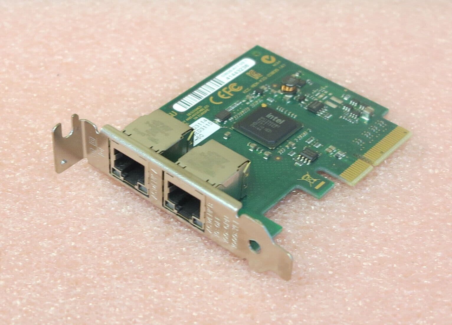

  • latka
  • Laatst online: 02:04
andru123 schreef op zaterdag 10 juni 2023 @ 18:28:
De echte Intel netwerk card ziet vrij complex eruit met heleboel electronica op. Wat doet het, geen idee, en waarom op een kleine kaart zo weinig op zit.
Heb ik me ook afgevraagd. Fujitsu I350 kaart is echt veel eenvoudiger.

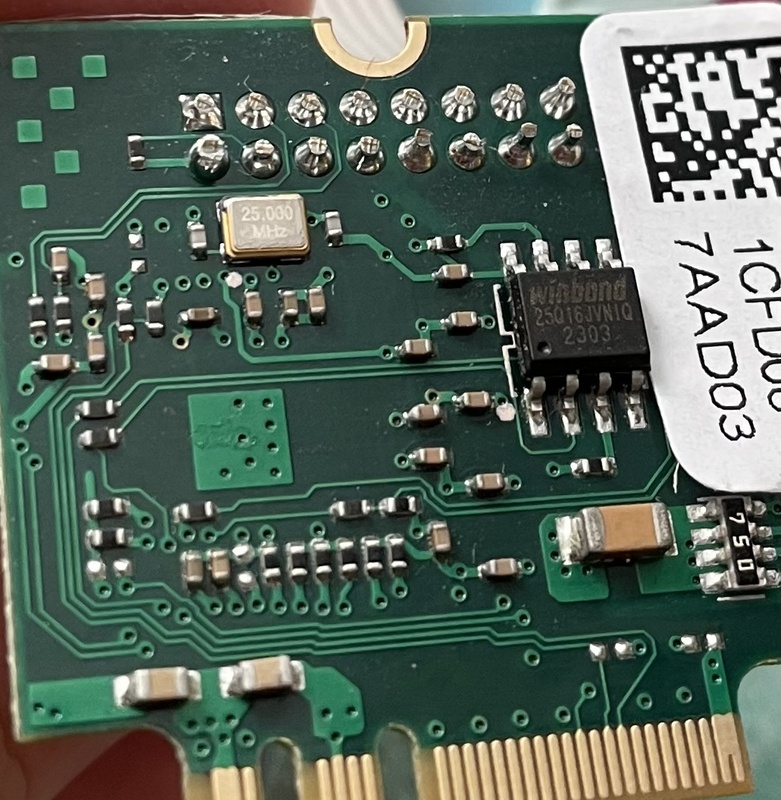

Mich schreef op zondag 11 juni 2023 @ 20:04:
Past het koelblok er dan weer op of niet?
Ja. Qua afmetingen de kaart zelf is geen probleem. Het is geen koelblok, maar decoratieve plastic omhulsing dat bovenop zit. Koelblok is apart, alles met schroeven aan elkaar.
De flex kabel netjes leiden is een beetje moijelijk. Ik zou het liever met een gewone kabel vervangen.
Op de plaatjes staat de koelblok nog niet in. (Om koelblok terug te zetten, moet ik CPU cooler afhalen, en met Intel’s patented push pins heb ik weinig zin om dit zonder goede reden te doen. Ik gebruik het al maanden zonder koelblok, heeft weinig zin met i3, het wordt nooit warm.)
Afbeeldingslocatie: https://tweakers.net/i/-tTjkv-H_J8ZOmiOWiHn6J1Pgto=/232x232/filters:strip_icc():strip_exif()/f/image/NnfiMzh4QnC6vBqaahSbt5yk.jpg?f=fotoalbum_tileAfbeeldingslocatie: https://tweakers.net/i/AAsBvlT8hLuHXZXlmwcctkEbqeM=/232x232/filters:strip_icc():strip_exif()/f/image/GUl54LmTQWsLvgSwpzLMTfwF.jpg?f=fotoalbum_tileAfbeeldingslocatie: https://tweakers.net/i/0JGQCPUI6jEI0XUjQ5B8aclLrB4=/232x232/filters:strip_icc():strip_exif()/f/image/A8GZKiPKfgrvCXKnHyqvhruZ.jpg?f=fotoalbum_tile
Afbeeldingslocatie: https://tweakers.net/i/qMOwvmD4UGF3O4vwDsVvr_npnuU=/232x232/filters:strip_icc():strip_exif()/f/image/YQT9Do0JOv9drpnUISaqXtPR.jpg?f=fotoalbum_tile
Trouwens, ik was benieuwd waar crystal oscillator is, hij is nodig voor de chip. Hij zit gewoon onder de sticker:

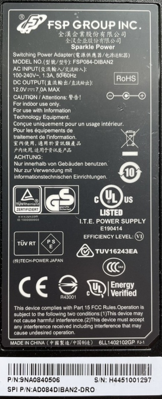

Ik heb picoPSU 160 xt getest met de bijgeleverde Edac adapter uit andru123 in "Het grote zuinige server topic - deel 3"
Resultaten zijn .. :'(
Mijn systeem met Asus B660i doet met Rm550x in idle ~ 5.2W (springt af en toe naar 5.8, 6.1, 5.2, ..), maar meestal zit het bij de 5.2.
Met picoPSU-160-XT en de Edac EA11803A-120:
- Min. - 5.2W (eens 5.0 gezien) - maar meestaal gaat niet lager dan 5.6
- Avg. - 7.5W :|
Probleem 1 - het vermogen veranderd constant 5.6, 7.8 6.0 9.2 6.5 5.8 8.8 …. Echt grote sprongen. Avg. 7.5 of zo.
Probleem 2 - verbruikt 1.7 - 2.6W in uit stand. Bij Rm550x met PC uit - het is 0W met af en toe 0.1W.
Ik heb dan de power adapter apart gemeten zonder load. en ik zie precies hetzelfde gedrag - het vermogen springt elke seconde tussen 0,6 W en 1,4 W. PF tussen 1,0 en 0,03 en VA 0 tot 7,7.
Inderdaad een slechte adapter, @mrmrmr was right.
Nou, ik heb een leuke FSP op ebay voor 10$ bemachtigd, geen probleem, dacht ik. Ik ga er gewoon mee testen.
maar - tot mijn grote verbazing en teleurstelling - past de connector niet!
Dit is FSP:
Afbeeldingslocatie: https://tweakers.net/i/wdJca4GUgwKAtna3x-Iq-3xKeMQ=/x800/filters:strip_icc():strip_exif()/f/image/8WOJGbJOLRrLaRG9rUSgF32e.jpg?f=fotoalbum_large
Blijkt dat het geen 5.5x2.5 connector heeft, maar iets groter. Hij past gewoon niet, en ik kan nergens een verloopstuk vinden. Die bestaan niet!
Hier de connector van deze FSP naast een 5.5x2.5mm verloopstuk:
Afbeeldingslocatie: https://tweakers.net/i/IKnZ_xnrk8lLUi-we3kF5TczlUQ=/232x232/filters:strip_icc():strip_exif()/f/image/hbRqiUJz0p9HIkiOyPHlzfuJ.jpg?f=fotoalbum_tileAfbeeldingslocatie: https://tweakers.net/i/NQ-z_FOKtfFKBMlgifk9CDOqfnw=/232x232/filters:strip_icc():strip_exif()/f/image/fQ9DsktVcS7qVKP7oH6Blz8X.jpg?f=fotoalbum_tile
Na zoeken, blijkt dat inderdaad Sparkle power maakt heleboel bizarre connectors, zonder duidelijk vermelden van types, etc. Of, misschien heb ik niet goed opgelet. Goedkoop, duurkoop.
Nu of ik moet een nieuwe adapter zoeken, of ga ik gewoon de connector afsnijden en zelf de draden aan de juiste connector bevestigen. Verloopstukjes zijn nergens te vinden. Ik denk ik deze 6.5mm connector heb:

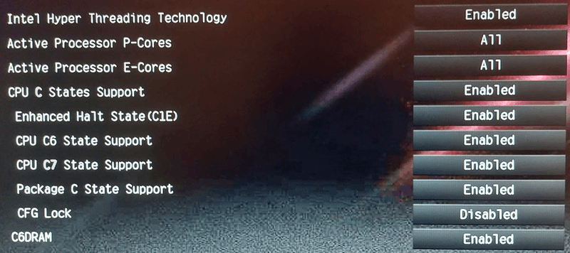

Ik ben ook begonnen aan het bouwen van een nieuwe server, alleen het energie verbruik valt met 27 watt idle behoorlijk tegen. Het lukt niet om in een lagere package state dan C3 te komen.
Het energieverbruik na een schone install van debian 12 schommelt rond de 27 watt. Gemeten met twee verschillende energie meters. Een zigbee plug (geleend van mij fiets opladers, vandaar de naam) en een PZEM-004T. De laatste vertrouw ik meer dan de zigbee meter.
In Windows 11 & Ubuntu behaal ik dezelfde resultaten. Windows lukt het niet om onder de 30 watt te komen, Ubuntu is gelijk aan Debian qua stroom verbruik.
In de UEFI instellingen heb ik voor mijn gevoel elk mogelijke combinatie geprobeerd. In elk geval zijn alle C states, package C states en ASPM geactiveerd. Intel turbo boost aan of uit maakt geen verschil. Onboard audio of SATA controller in of uitgeschakeld doet ook niks, verder zit er niks op het moederbord wat ik kan uitschakelen.
Daarnaast een test gedaan met maar 1 SSD, in beide slots getest. Ook zonder HDMI kabel, geen toetsenbord geen verschil.

In de UEFI instelling heb ik al diverse combinaties geprobeerd, naar mijn idee staat alles goed.
Overclock CPU settings >
Intel turbo boost aan of uit, geen verschil.
Afbeeldingslocatie: https://tweakers.net/i/BSqDfmcLE22xDQvgm4GwVl-spXo=/800x/filters:strip_exif()/f/image/ZoXa5uTASXeBcS7Fi9DIKvMt.png?f=fotoalbum_large
CPU settings >
Alle CPU C states op enabled en auto geprobeerd, geen verschil.
Package C state op enabled of auto, geen verschil.
Afbeeldingslocatie: https://tweakers.net/i/Oy7kvhmMpBLBw1DrSRNdETT1Jcc=/800x/filters:strip_exif()/f/image/2PjmyXvqdbLtbgzwTfFrw1Xv.png?f=fotoalbum_large
ASPM settings>
Afbeeldingslocatie: https://tweakers.net/i/Zh7PkrvOO8m6PjvEb399hb3AOeM=/800x/filters:strip_exif()/f/image/Gd0ZNviMGTIP4qr6dcrYdNPX.png?f=fotoalbum_large
ACPI settings >
Alles op default settings, volgens mij hebben deze instellingen geen effect.
Afbeeldingslocatie: https://tweakers.net/i/sRVuFKI4FmBMdUWaDmuQNw2sv-A=/800x/filters:strip_exif()/f/image/r3iC1s4MfES3m12V4OQnhFO0.png?f=fotoalbum_large
Wie heeft de gouden tip, ik ben nu 4 dagen aan het stoeien en in staat om als test een ander moederbord te kopen omdat ik deze verdenk.

CPU govenor zojuist ingesteld op powersave met cpupower frequency-set -g powersave en ik zie nu wel een paar cores terug klokken naar 800 mhz. Ongeveer 1 watt winst :)
800 MHz is standaard idle voor veel processors.
Riptide een overklokkers/gamers bord, die is niet gemaakt om zuinig te zijn.
Zet het geheugen in SPD standaard waarde, geen XMP. Dat kan tamelijk laag uitvallen, maar voor de test kun je dit doen. Gebruik geen BCLK overklok of andere overklok.
Test in standaard configuratie (ssd, netwerk, bedraad toetsenbord/muis, monitor in slaapstand, zie topic start). Zonder extra's zoals hard disks, USB devices e.d.
Verwijder eventueel een aanwezige WiFi module.
Intel Turbo Boost Technology: disabled
Intel Turbo Boost Max Technology 3.0: test disabled
PL1/PL2 beperken
CPU C States Support: enabled
Enhanced Halt State (C1E): enabled
CPU C6 State Support: enabled
CPU C7 State Support: enabled
Package C State Support: enabled
C6DRAM: enabled (test)
C.A.M (Clever Access Memory): disabled (test)
DMI Link Speed: Gen3
PCIE1/2/3/ Link Speed: Gen3 als het in gebruik is, anders auto
PCI Express Native Control: enabled
PCIE ASPM Support: L0sL1
PCH PCIE ASPM Support: Auto (test: L1)
DMI ASPM Support: enabled
PCH DMI ASPM Support: enabled
Realtek RTL8125BG: disabled
Intel(R) Ethernet Connection I219-V: enabled
Intel(R) Ethernet Connection I226-V: enabled (of disabled als I219-V al aan staat)
Killer E3100G: disabled
Onboard HD Audio: auto
Front Panel: HD
Onboard WAN Device: disabled
SATA Mode Selection: AHCI (geen RAID)
SATA Aggressive Link Power Management: enabled
Discrete Thunderbolt(TM) Support: disabled
PS2 Y-Cable: auto
PCIE Devices Power On: disabled
RTC Alarm Power On: disabled
USB Keyboard/Remote Power On: enabled (om iets te hebben om een machine uit slaapstand te krijgen)
USB Mouse Power On: disabled
Legacy USB Support: auto
XHCI Hand-off: disabled (probeer auto)
Auto Driver Installer: disabled (Windows)
Zijn er fans aangesloten? Ontkoppel die behalve de fan voor de processor.

De bedoeling was om een stabiele testomgeving te maken zonder allerlei (kernel) settings die e.e.a. nadelig kunnen beïnvloeden. De computer is een systeem met elkaar beinvloedende onderdelen. Allerlei componenten hebben invloed op hoe het werkt. Start dus zo kaal mogelijk. Koppel USB en pcie/M.2 devices los. Een modern USB bedraad keyboard is ok.
Gebruik voor deze test geen TLP instellingen. Reset eerst alles naar standaard. Powertop optimaliseert automatisch met --auto-tune (bij iedere herstart te laden). Die twee mixen kan ongewenste effecten hebben en voegt complexiteit toe waardoor een test geen betrouwbaar resultaat meer geeft. Probeer 1 ding tegelijk te doen bij elke test. Zodoende weet je wat invloed had op het resultaat en onstaan er geen nieuwe problemen.
De Realtek en de SK Hynix NVMe hebben ASPM uitgeschakeld. Daardoor kan package niet in een hoge package C state. Wat je kan doen is testen met de Realtek uitgeschakelen in BIOS en de SK Hynix NVMe uitnemen. Boot vanaf een SATA SSD voor de test, die komt met minder moeite in een low power state dan een pcie device. Wat gebeurt er met de package state?
Daarna: heb je een tweede M.2 slot? Probeer na deze tests dan de NVMe in dit slot en kijk wat het effect is op de package C state. Controllers kunnen soms een hoge package C state verhinderen.
Als de package C state niet omhoog is gegaan, test dan eens met pcie_aspm=force als kernel parameter. Dat zou ASPM moeten forceren ongeacht wat de BIOS doorgeeft.
Het is mogelijk dat de BIOS of moederbord niet geschikt is voor hogere package C states
Je hebt een HP 260 G3 met een Intel i3-7130u Kaby Lake processor. Welke BIOS versie heb je nu (nog niet updaten!)?

@Church of Noise Realtek als merk is minder goed in low power dan Intel. Ze hebben soms wel een eigen driver.
De SK Hynix is wel een interessante NVMe, Anandtech heeft van dat merk wel eens SSD's getest die tamelijk zuinig waren, maar dit is waarschijnlijk een OEM versie.
Als het uitschakelen van de Realtek het verbruik niet verlaagt zou je kunnen overwegen het moederbord te modden en de chip los te solderen. Uiteraard heb je dan wel een risico dat het moederbord defect raakt.
Intel I210 of I211 chips zijn redelijk zuinig als insteekkaart, daarmee zou je de netwerkfunctie terug kunnen brengen. Deze I211 heb ik getest.
Het verbruik van zo'n verbinding is ongeveer 0,6W tot enkele tienden van een Watt.

mrmrmr schreef op zaterdag 17 juni 2023 @ 16:23:
Lijkt dat deze board geen PCIe slot heeft. Wel een m.2 slot voor WiFi card. @Church of Noise kunt dan een i210 m.2 insteekkaart overwegen bijv. die ik heb onlangs getest. Let maar op dat er is de joust m.2 key slot is. Realtek kan dan blijven disabled in bios.

Een update over mijn systeem dat 27 watt in verbruikt. Ik zit nu op 8 watt!
Ik heb nu het moederbord uitgewisseld voor een MSI B760M-P, dit bracht enige verbetering, het energie verbruik daalde tot 22 watt idle. Nog steeds behoorlijk teleurstellend. Daarna heb ik direct een PicoPSU en een Leicke adapter besteld. Dit bleek de oplossing, zonder tuning, standaard bios instellingen, een verse debian install direct op 8 watt idle. Wat een ongelooflijk onzuinige voeding bleek ik toch te hebben aangekocht.
Mijn tip aan iedereen, ga voor een picopsu met een zuinige adapter als stroombron! Bedankt voor al jullie input, die ga ik gebruiken om het systeem verder te tunen om nog lager te komen. Ik ben nu al heel content! _/-\o_

andru123 schreef op zaterdag 17 juni 2023 @ 17:46:
Dank @mrmrmr en @andru123 .
Ik heb ondertussen de diepten van het internet nog verder verkend, en daaruit geleerd dat de Realtek RTL8111 wel degelijk ASPM kan, dat er in sommige systemen problemen waren met de stabiliteit van de verbinding, dat daarom ASPM is uitgeschakeld in de sturing en dat er nadien nooit een werkende 'toggle' is gerealiseerd (hoewel er dus wel die r8168.aspm parameter is voor de kernel). Er zijn initiatieven geweest van individuen die tijdelijk goed werkende drivers hebben opgeleverd maar die ondertussen al deprecated zijn.
Heel erg jammer, want dat zou natuurlijk de elegantste oplossing zijn.
Ondertussen heb ik een M2 kaartje obv i210 besteld, ik moet wel nog eens goed nadenken hoe ik de ethernetpoort dan netjes kan bevestigen (misschien soldeer ik de bestaande wel los, of ik verwijder de serial port en maak daar het gat passend...)
  • BMW_Gizzmo
  • Laatst online: 08-11 17:33
Church of Noise schreef op zondag 18 juni 2023 @ 12:33:
Ik heb dit op een vrij plekje in mijn systeem gezet. https://www.thomann.de/nl...DPgRfqweXijIaArBHEALw_wcB Voordeel, een enkel rond gat nodig. Verder geen modificatie aan een moederbord of wat dan ook.
(Linkje is een voorbeeld, zijn ook elders voor veel minder te koop)
[ Voor 4% gewijzigd door BMW_Gizzmo op 18-06-2023 13:01 ]

Nog 'n kleine update: vandaag geprobeerd welke Pkg state mijn systeempje zou bereiken met een goedkope USB-to-Ethernet adapter (die'k ooit gebruikte toen ik Pi-Hole nog op een RPi Zero draaide).
Observaties:
- Pkg state tot C9

- Netto impact op verbruik: ongeveer 1 Watt meer (netto), vermoedelijk omdat die adapter niet zo heel zuinig is (nu vind ik online terug dat die dingen ongeveer 1-1.5 Watt verbruiken, dus het netto effect op mijn systeem van C9 lijkt momenteel beperkt)
Ik laat meer weten eens de i210 kaart getest is :)

andru123
@Church of Noise ik heb ook 2 adapters getest (tweede)
Beiden had Realtek chip, en beiden opgehangen na executie van powertop auto-tune. Niet optimaal, dus.
Eentje had wel redelijk idle en doorvoer, blijft wel mogelijke keuze.

Over Asrock moederborden met socket 1700 gesproken: er zijn meldingen op Japanse forums dat deze generatie van Asrock borden onzuinig zijn:
ASRock: all I tested are high wattage (10W〜). They (possibly?) decided to disable some of C-State feature in LGA1700 platform?
Afbeeldingslocatie: https://tweakers.net/i/wVFVAkjIKsHLqJ8gpNmyGgGwouw=/800x/filters:strip_exif()/f/image/MfoZ80xisv6t2FV3GF54plyO.png?f=fotoalbum_large
Komt overeen met mijn, @Mich en @XyRuS ervaring. Ik heb nog geen enkele zuinige Asrock socket 1700 mb gezien.
