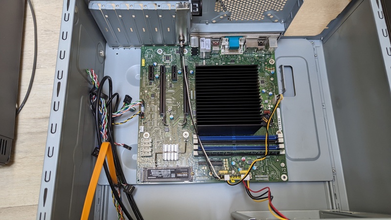

  • RJBanthum
  • Laatst online: 14-11 18:11
Ik probeer toch maar even advies in te winnen hier, jullie weten namelijk nog wel eens wat.
Ik heb kort geleden een build in elkaar gezet die zo'n anderhalve week gedraaid heeft (maar nu dus niet meer ;( ), met de volgende componenten:
- PicoPSU 90 (90W)
- Leicke adapter 120W.
- Fujitsu D3643-H
- i3 9100 (arctic 12 passive erop)
- Crucial CT16G4DFD824A
- Samsung 980 M2 250gb
- Crucial MX500 2TB
Hij is van het weekend uitgevallen, en elke 7 seconden knippert de power LED 4x.
Stroom eraf en erop geeft geen uitkomst; de lampjes gaan direct knipperen en er start niks op.
Wat ik al heb geprobeerd, zonder resultaat:
> Aansluitingen van de pico gecontroleerd en aangedrukt.
> Geheugen in een ander slot (en gecontroleerd of ie goed zat).
> MX500 loskoppelen.
Ik vroeg me af; herkent iemand dit? Heb ik iets verkloot, of is het toch een hardware-issue (of beide :D)?
Extra info:
> Ik heb geen BIOS aanpassingen/updates gedaan. (volgens mij is dat niet nodig, toch?)
> Saillant detail; ik heb het idee dat de pc elke 7 seconden wel probeert op te starten en als ik mijn oor in de kast houdt, hoor ik kort een soort zuigende piep rond de stroomaansluiting op het moederbord (kan het niet beter omschrijven, maar volgens mij is het Engelse 'coil whine' de meest toepasselijke omschrijving). Het is niet veel, maar wel te onderscheiden.
Zou mooi geweest zijn als ik wat reserve onderdelen had om mee te testen, maar helaas. En voordat ik van alles bestel... ;)
[2021-12-15 - OPGELOST]
Zie post verderop. Vervangend moederbord geprobeerd en daarmee start de server weer zoals het hoort; specifieke oorzaak (toch kortsluiting / mobo defect?) niet gevonden.
[ Voor 7% gewijzigd door RJBanthum op 15-12-2021 18:51 ]

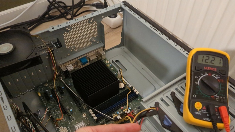

@RJBanthum
Je bent op de goede weg met troubleshooten.
In sommige gevallen (zie topic start onder tips) is een update van de BIOS noodzakelijk, bij een recent geproduceerd bord zou dat niet nodig moeten zijn. De voeding kan een zacht geluid maken (coil whine), dat varieert in toonhoogte bij belasting.
Probeer eens het volgende:
• Sluit tijdens het troubleshooten zo weinig mogelijk aan naar gelang je een onderdeel aan het testen bent. Monitor, USB apparaten, toetsenbord, muis, 1 boot SSD/USB stick, geen andere storage.
• Is de reset en aan/uit switch correct aangesloten? Let op de juiste oriëntatie.
• Probeer te booten zonder SSD/HDD/USB stick. Verschijnt er een foutmelding?
• Probeer te booten vanaf een bootable USB stick.
• Probeer met de F12 toets het boot selectiescherm te starten. Is er beeld?
• Met een PicoPSU moet je de adapter loskoppelen van 230V voor een aan/uit reset, wacht 10 seconden voordat de stroom er weer op gaat. De adapter reset zichzelf.
• Is de spanning van de adapter 12V? Dat kun je meten met een multimeter. Multimeters zijn al te koop vanaf 10 euro.
• Hoor je geen piepjes bij het opstarten? Sluit een speakertje aan (jumpers op het moederbord), dat gaat met een 4 pin brede connector.
4 korte piepjes wijzen mogelijk op een geheugen probleem.
• Is de 4pin connector bij de processor correct aangesloten?
• Is de monitor goed aangesloten? Zie je helemaal geen beeld?
• Hoe is de monitor aangesloten? Probeer eens een VGA/DVI of HDMI aansluiting. En een andere monitor.
• Stroom eraf, DIMM eruit halen en opnieuw in een ander slot steken. Let op dat die goed in de socket zit en niet scheef. De klemmen aan de uiteinden moeten zonder forceren rechtop vast te klikken zijn. Stroom er weer op.
• Haal de knoopcelbatterij uit de klem. Als je een multimeter hebt, meet dan of er spanning op staat. Probeer een keer zonder batterij te starten: eerst de 230V stekker eruit en erna weer in, dan opstarten.
• Is het moederbord op de afstandbussen geschroefd? Dat zijn schroefjes die in de gaatjes van de kast gaan, waarop vervolgens het moederbord wordt bevestigd met schroeven die in de bussen gaan.
• Is er ergens een kortsluiting? Bijvoorbeeld een voedingskabeltje dat metaal op het moederbord raakt.
• De processor kan niet goed in de socket zitten. Is de arm van de metalen deksel goed gesloten? Let op: als je de koeler eraf haalt moet je de koelpasta opnieuw aanbrengen. Misschien nieuwe pasta (oude eerst verwijderen in dat geval).
• Kwam het moederbord in originele onbeschadigde verpakking (geen retail verpakking)? Of zag het er uit alsof het al eens is open gemaakt?
Als dit niet helpt, post dan scherpe hoge resolutie foto's van alle aansluitingen, dan kunnen we meekijken. Eventueel ook van de socket zonder de processor erin en de contactzijde van de processor.

  • RJBanthum
mrmrmr schreef op dinsdag 7 december 2021 @ 13:09:
Ik heb 1 voor 1 alle aansluitingen losgekoppeld, tot alleen de stroom overbleef. Zelfs met enkel stroom nog geen boot.
ik heb een foto toegevoegd; ik heb de power sw, reset sw, power led en speaker aangesloten. Ik ben er vrij zeker van deze goed georienteerd aangesloten zitten o.b.v. de + tekens op de pins.
Deze 3 opties; ik krijg uberhaupt geen beeld. Heb het idee dat de pc niet eens start.
Dit zou ik moeten checken. Ik ga even op zoek naar een multi-meter
Geen piepjes. Ik heb de speaker overigens nog niet gehoord, ook niet toen de pc het wel deed. Maar volgens mij komt dat omdat er geen beep gegeven wordt bij succesvolle boot.
Zie foto; de lock zit vastgeklikt.
0 beeld inderdaad. Deze aansluiting werkte wel toen de pc draaide.
DVI, maar omdat de pc al niet start zonder aansluitingen vermoed ik niet relevant.
[b] Ik heb nogmaals de DIMM verplaatst, nu naar slot 3, maar helaas.
Ik moet ff aan een multi-meter zien te komen, die heb ik niet nl. Ik heb wel even de batterij eruit gehaald en 5 min gewacht. Dan weer stroom erop (zonder batterij), maar weer gaat de PowerLED 4x knipperen en geen beeld. Daarna stroom eraf, batterij teruggeplaatst, stroom eraf, maar ook hetzelfde.
Yes, die zitten er tussen. Ik heb het moederbord even losgeschroefd om de achterkant te bekijken, ook met het punt hieronder in ogenschouw, maar er zitten eigenlijk nauwelijks uitstekende delen op, zeker niet groter dan de afstandsbusjes. Ik kan me haast niet voorstellen dat ie contact maakt met de behuizing.

  • RJBanthum
Dank voor de suggesties @project.bobby en @MariosCube ,
Ik heb geen BIOS settings of clocks aangepast, en zowel met als zonder tobo plus scherm geprobeerd.
Ik heb het geheugen nog een keer verplaatst naar het slot waar hij oorspronkelijk zat toen de server werkte en gecheckt of hij echt goed zat. De witte locks zitten volledig omhoog en de DIMM zit diep genoeg dat er geen spanning meer op de locks zit, of iets dergelijks. Hij zit volgens mij echt goed.
De stroomtoevoer lijkt ook prima (zie foto, snapshot uit een filmpje). Hij haalt de 12V ruim zonder over de 12.25 heen te gaan, alleen schakelt dus direct weer uit.
Dan blijft over dat de DIMM zelf, de CPU of het Moederbord defect is.. helaas de duurste componenten :P maar het is niet anders. Moet maar even bekijken in welke volgorde ik die ga vervangen en testen.

  • RJBanthum
Ohh, is dat om uit te sluiten dat er nog kortsluiting is met de kast? Thanks voor de suggestie.
Ik heb m eruit gehaald en geprobeerd zonder de m2 erin, en een keer op de manier zoals je voorstelde, Bolletje.
Beide geven geen verandering in het gedrag. Nog steeds gaat de fan een tel draaien en dan springt ie weer uit ... Geen beeld.
De cpu en het slot zien er volgens mij normaal uit.
Iemand zei dat na het verwijderen van de koeler de pasta opnieuw aangebracht moet worden. Ik kan met deze tests (koeler er los op, niet te lang laten draaien als ie wel aanblijft) geen verdere grote schade aanrichten toch?
Kan ik nog andere tests uitvoeren om toch tot uitsluitsel te komen? Of ben ik dan toch aangewezen op vervangende equipment?

  • project.bobby
  • Registratie: Maart 2015
  • Laatst online: 15:32
RJBanthum schreef op donderdag 9 december 2021 @ 21:57:
Één voor een componenten uitsluiten. Eerstvolgende stap die ik zou doen is een ander RAM stickie proberen waarvan je weet dat die werkt.

Component per component wisselen en zo uitsluiten is inderdaad bijna de enige manier. Heb je nog een foto van de spacers in jouw kast? En maak je eens een foto van de achterkant van jouw moederbord?
Haha ja ik vond het ook vrij veel. De pasta was al van te voren aangebracht op de koeler. Als ik er nieuwe op smeer houd ik het bij een dun filmlaagje. (y)
Gaat het om de positie van de spacers of de spacers zelf?
Afbeeldingslocatie: https://tweakers.net/i/y-ynyDEf8y6HGJyXlFMKum5LvW4=/232x232/filters:strip_icc():strip_exif()/f/image/QGgGEJTEJ3tGZbHQzhzgTrBO.jpg?f=fotoalbum_tileAfbeeldingslocatie: https://tweakers.net/i/9UkX8w8y-Q_lj2bUXibyQMynhGY=/232x232/filters:strip_icc():strip_exif()/f/image/nXtJYcv7X6zfMuG0kBWsBDIk.jpg?f=fotoalbum_tileAfbeeldingslocatie: https://tweakers.net/i/51cli-NwVboQZgtbDPub1oSG8_k=/232x232/filters:strip_icc():strip_exif()/f/image/QUNsFX5qx6KoBCo1t2nseQTU.jpg?f=fotoalbum_tile
  • mrmrmr
mrmrmr
𓅓 𓂋 𓅓 𓂋 𓅓 𓂋
Ik heb de processorvoet bekeken en ik zag geen afwijkingen.
Wat @D-Three waarschijnlijk wilde zien was of er geen afstandbussen op de verkeerde plaats zaten. Dat levert namelijk een contact (mogelijk kortsluiting) op het moederbord waar dat niet hoort. Die zie ik niet.
Ik zie geen probleempunten aan de onderkant van het moederbord. Er zitten ringen op de plaats waar de koeler wordt bevestigd, dat heb ik ook zo. Er ontbreken wel 2 afstandsbussen, maar dat was al geconstateerd. Ik zie wel een paar lichtbruin verkleurde plekken, dat zouden restanten fluxvloeistof kunnen zijn of de vloeistof heeft deze plekken achtergelaten. Dat is niet abnormaal. Ik zie iets wat lijkt op een vingerafdruk. Mijn D3643-H ziet er trouwens anders uit, andere cpu voet, andere geheugenbevestigingen. Het is denk ik in twee verschillende fabrieken geproduceerd.
Koelpasta vervangen is alleen nodig als het is verdroogd of als er nog te weinig op zit. Als er nog ruim voldoende verse pasta op zit zoals hier, hoeft dat niet. Probeer luchtbubbels of open plekken te voorkomen. Overtollige pasta aan de randen mag er af.

  • D-Three
  • Laatst online: 19-11 19:02
mrmrmr schreef op vrijdag 10 december 2021 @ 13:01:
Dit dus :)
@RJBanthum Ontbrekende afstandsbussen kunnen wel een probleem vormen. Zo had een vriend vele jaren geleden ook nagelaten om in een hoek van een moederbord een afstandsbus te monteren. Om één of andere reden had hij toch in de hoek wat druk uitgeoefend (om waarschijnlijk de atx-stekker te monteren, denk ik), maakt het moederbord kortstondig contact met de case en wou het daarna ook niet meer booten.
Hij heeft het toen zelf hersteld door een mostfet te vervangen. Dezelfde konden we niet vinden maar ook geen andere met gelijkaardige specs en footprint. De nieuwe fet was iets groter. We hebben toen wat geknutseld door een alu-blokje te maken, dat op het moederbord gesoldeerd (met een zware vermogenbout) en nieuwe mosfet met zijn koelvlak daartegen en de pootjes op het moederbord. Het dingen heeft nog jaren gewerkt :P

  • RJBanthum
@mrmrmr / @D-Three en alle anderen die hebben meegedacht: dank jullie wel! Mijn server is weer aan de praat! :D
Ter referentie voor mensen die misschien hetzelfde tegenkomen; het moederbord was toch de veroorzaker. Ik vrees dat daar toch kortsluiting is ontstaan. Ik heb het niet specifiek meer kunnen achterhalen, aan het moederbord zelf zie ik geen verschil met het vervangende bord dat ik nu gebruik (al weet ik ook niet waar ik naar moet zoeken om kortsluiting te constateren).
Afijn, ik heb er nu afstandsbussen tussen gedaan en met het nieuwe mobo draait ie weer 8-). Nogmaals dank!
  • Hans1990
Soms is niet eens kortsluiting het probleem geweest (dat kan enkel schade toebrengen als het systeem van spanning is voorzien).
Het gebrek aan afstandsbussen kan ook teveel buiging aan het moederbord geven als je RAM installeert, de ATX stekker inplugt of lostrekt (de PicoPSU zit vaak ook stevig ingeklemd), enz. Het is dan zeker mogelijk om met flinke buiging een (intern) koperspoor te beschadigen, wat tot wisselende storingen kan leiden.. En daar zie of ruik je niets aan.
Dit is alsnog een willlekeurige gok, maar fijn om te horen dat een ander moederbord het heeft opgelost :)

  • Qwizh
  • Registratie: November 2014
  • Laatst online: 16-11 21:11
Beste mensen! Allereerst bedankt voor jullie inzichten. Dankzij jullie heb ik een mooie nieuwe zuinige server kunnen bouwen. De server is voorzien van een Intel Core i5 8500 op een Fujitsu D3643-H met 2 keer 16GB Crucial 2666 uDIMM geheugen.
In mijn vorige server draaide ik ESXi met een Dell Perc H200 in IT mode, welke ik via passthrough meegaf aan een FreeNAS VM. Toen ik eenmaal deze HBA over wilde zetten naar mijn nieuwe server, wilde hij niet doorbooten. Hij bleef hangen op het Fujitsu logo (BIOS splash screen). Online kwam ik er achter dat hier een mod voor is. Je kunt met een stukje isolatietape 2 PCI-e pinnetjes afdekken, waardoor het moederbord bepaalde signalen negeert en netjes doorboot. Online veel succes verhalen, maar mij is het helaas nog niet gelukt. Heeft iemand misschien een suggestie wat ik kan proberen?
De mod waar ik het over had: http://yannickdekoeijer.b...6-sas-raidcontroller.html
Mijn tape mod: https://imgur.com/a/XGIaAmA
Alvast heel erg bedankt!
  • raymondw
  • Laatst online: 21-11 00:48
@Qwizh De tape mod lijkt het te doen bij mensen
Gezien de reacties etc zou ik een andere kaart ff gebruiken om het slot te testen. Je weet maar nooit....
Andere optie die ik lees is testen met 1 dimm in het systeem. Lijkt mij een goeie om even te proberen.
Evt zou je kunnen kijken of eer een recentere IT firmware is, evt flashen in een ander systeem.
  • Qwizh
Dankjewel voor je reactie @raymondw ! 1 dimm heeft niet geholpen helaas, dit had ik al getest. Ik heb hem in mijn eigen PC gestoken en die boot netjes door. Windows herkent hem ook als H200 adapter. Mijn PC is voorzien van een Ryzen 3600 op een Crosshair VII Hero. Mogelijk ligt het aan het moederbord. Een IT firmware update zou de moeite waard kunnen zijn. Hier zal ik me even in moeten verdiepen.
  • mrmrmr
mrmrmr
𓅓 𓂋 𓅓 𓂋 𓅓 𓂋
@Qwizh Moderne moederborden ondersteunen alleen nog UEFI.
Zo'n storage controller is speciaal omdat het vanuit de BIOS van het moederbord een menu opent.
Welke firmware/BIOS/UEFI versies staan erop? Dat zou je kunnen zien op je oude systeem.
Er zijn mensen die nog problemen rapporteren na de masking tape truuk: http://yannickdekoeijer.b...1100#c5942302302097683234
De D3643-H heeft twee lange PCIe slots die je zou kunnen proberen. Zowel met als zonder tape.
Verder ben ik het eens met wat @raymondw schreef. Ik zou het proberen te booten met 1 geheugen stick en die per bootpoging verplaatsen naar elke van de 4 slots zonder masking tape. Wel stroom eraf halen en de gebruikelijk anti-statische voorzorgsmaatregelen nemen (geen wollen trui dragen, raak aarde aan).
Als laatste zou ik proberen de firmware/BIOS/UEFI te updaten. Dat kan wel negatieve gevolgen hebben voor de kaart als dat misgaat. Je hebt precies de juiste compatible software nodig.
Een paar andere draadjes met info:
https://techmattr.wordpre...-dell-perc-h200-and-h310/
https://www.reddit.com/r/...0_to_it_mode_w_uefi_bios/
  • Qwizh
@mrmrmr @raymondw heel erg bedankt voor jullie hulp! Met forumbrowsing ben ik er inderdaad achtergekomen dat het probleem lag bij de BIOS van de kaart. Door de volgende post ben ik er achtergekomen dat de BIOS van de kaart afgehaald kan worden: https://www.truenas.com/c...the-fw.60861/#post-432639.
Door deze commando's uit te voeren via FreeDOS bootte m'n server meteen door. Bedankt!
