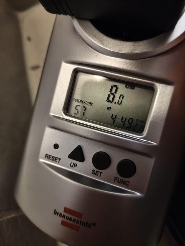

Waar hangt de SLZB zigbee stick? Is het op USB poort of netwerk/apart voeding? Wat is het verbruik?
Ronald_O schreef op woensdag 1 oktober 2025 @ 08:42:
Heb hier nu wel aardig voor elkaar denk ik met onderstaande. Heb op debian 13 docker geïnstalleerd en daarop een stuk of 30 containers en daarnaast nextcloud. De sata ssd heb ik er weer ingedaan voor de docker zaken aangezien die zuiniger is dan de m2 ssd. De m2 ssd gebruik ik dan vooral voor de data van nextcloud.
De HDD wordt dan via een slimme stekker af en toe aangezet om een backup te maken.
#CategorieProductPrijsSubtotaal
1ProcessorsIntel Core i5-14600K Boxed€ 169,-€ 169,-
1MoederbordenKontron K3843-B€ 195,65€ 195,65
1Interne harde schijvenWD Green SATA 3 Gb/s, 2TB€ 72,-€ 72,-
1BehuizingenNZXT Phantom Black€ 0,-€ 0,-
1ProcessorkoelingArctic Freezer 36€ 32,20€ 32,20
1Geheugen internCrucial CT2K16G56C46U5€ 99,99€ 99,99
1VoedingenMini-box picoPSU 80€ 31,62€ 31,62
1Interne SSD'sCrucial MX500 2,5" 500GB€ 116,18€ 116,18
1Interne SSD'sCrucial P3 2TB (CT2000P3SSD8)€ 124,99€ 124,99
1Overige componentenFSP 084-DHAN3€ 44,50€ 44,50
1Smarthome accessoiresSLZB-06 ZigBee Ethernet PoE USB LAN WIFI Adapter€ 0,-€ 0,-
1HDD/SSD behuizingenSharkoon QuickPort XT HC Pro Zwart€ 0,-€ 0,-
Totaal€ 886,13

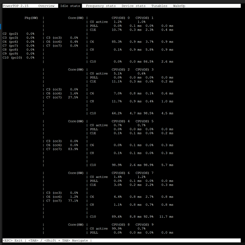

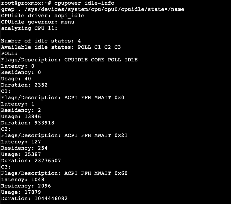

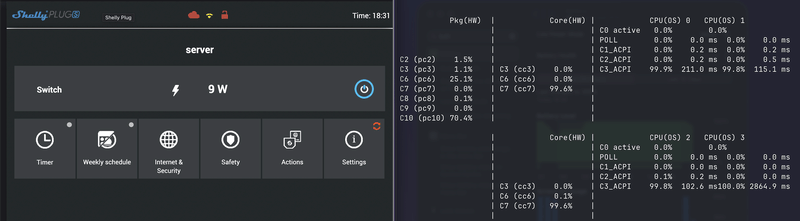

Powertop met zo'n 1000 wakeups/second
           Pkg(HW)  |            Core(HW) |            CPU(OS) 0
                    |                     | C0 active   0.2%
                    |                     | POLL        0.0%    0.0 ms
                    |                     | C1_ACPI     1.3%    0.2 ms
C2 (pc2)   14.9%    |                     | C2_ACPI     4.5%    2.0 ms
C3 (pc3)    1.5%    | C3 (cc3)    0.0%    | C3_ACPI    93.4%   27.4 ms
C6 (pc6)   42.1%    | C6 (cc6)    3.0%    |
C7 (pc7)    0.0%    | C7 (cc7)   93.0%    |
C8 (pc8)    8.3%    |                     |
C9 (pc9)    0.0%    |                     |
C10 (pc10)  0.0%
De watjes zien er dan zo uit. Gisteren de laatste containers (dsmr reader & influxdb) vervangen door het in home assistant te regelen. Vandaar de daling rond 20:00 uur. Gemiddeld kom ik dan nu uit op 8 watt verbruik. De smlight zigbee stick, die in de unifi switch zit, komt er eigenlijk nog bij met ~1 watt.

andru123 schreef op maandag 29 december 2025 @ 20:19:
Leuk meter, wist het niet dat Ikea die maakt.
Probleem van zulke plugs dat meting van lagere vermogens kan niet accuraat zijn. Maar als je kan dit plug testen en vergelijken met een goede meter (bijv. Brennestuhl), dan kan je ook je ervaring delen in Slimme stekkers met meten energieverbruik
Ik heb voor de gelegenheid maar de aanbevolen brennenstuhl aangeschaft.. (als je iets vraagt, dan mag je ook iets terugdoen ;) )
Anyhow:
Hardware:
SysteemCPUGeheugenOpslagAanvullende interne hardwareExterne opslagOS
soyo M2 Plus V1 (https://nl.aliexpress.com...html?gatewayAdapt=glo2nld)Intel N10016GB DDR4512 GB- Realtek 8822CE WLAN / Bluetooth module
- Realtek 8168 NIC
Samsung SATA SSD 256GB - SM841Debian 13 Trixie
Geinstalleerde software:
- Docker
- Containerized Portainer, Frigate en Pi-Hole
Voor de test heb ik de mini-server opgestart en heb ik de 3 docker images gestopt. Mini-servertje is aangesloten op een ethernet kabel, wifi is down.
BIOS ben ik afgeweken van de beelink guide omdat ik mijn cpu op 1Ghz wilde hebben draaien. (Dus dan moet de turbo wel aan staan maar met lagere wattages). ZIe hiervoor ook mijn post verderop.
Dan zie ik in idle:
VoltAmpereWattkWh
2330.034.1 - 4.80.0
Als ik dan alle containers aanzwengel en vervolgens in frigate open om naar de cam streams te kijken (3 camera's), dan ziet het er zo uit:
VoltAmpereWattkWh
2350.077.8 - 9.50.0
Als ik in frigate vervolgens een recording van een uur exporteer (ffmpeg) dan schiet ie heel kort naar de 36watt.
Wattage zit na een minuut of 5 tussen de 20 en 25-ish. Maar het fluctueert behoorlijk. Doe ik het zo goed, of willen jullie aanvullende info?
[ Voor 7% gewijzigd door sahinasappelsap op 03-01-2026 16:34 ]

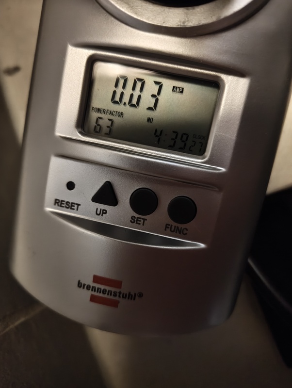

5) Verbruik
-idle met 1 ssd en de netwerkkaart ingeplugd: 0.03 ampere / 4.1 - 4.8 watt
Afbeeldingslocatie: https://tweakers.net/i/RTn6E8Z5kS-5zyzFnIud4QmN1Nc=/x800/filters:strip_icc():strip_exif()/f/image/yDpK0VVFaY2jnx45ep9hyK3K.jpg?f=fotoalbum_large
Afbeeldingslocatie: https://tweakers.net/i/7Lf6f_YJkR_1efkAa2i8SkUdmaU=/800x/filters:strip_icc():strip_exif()/f/image/UjveSeYXLDtlTkdg5KEUww9z.jpg?f=fotoalbum_large

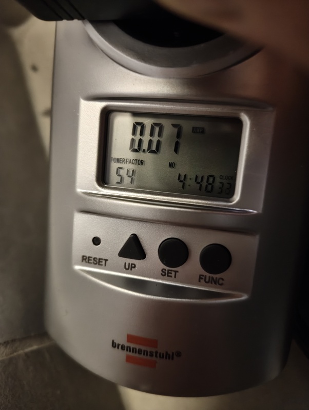

- met 3 docker containers aan: 0.07 ampere / 7.8 - 9.5 watt
Afbeeldingslocatie: https://tweakers.net/i/xUzzAz10dV6RNd1qWuv_rdypoJc=/x800/filters:strip_icc():strip_exif()/f/image/FDUZilbV622EPgajd1W6EyqF.jpg?f=fotoalbum_large
Afbeeldingslocatie: https://tweakers.net/i/bBerxaBfMg36VKA0K5Z8JjjzUrc=/x800/filters:strip_icc():strip_exif()/f/image/B8q97pCUTh70413Uxc9PQkLf.jpg?f=fotoalbum_large
Afbeeldingslocatie: https://tweakers.net/i/I-PZusMi1zrVpOLgiLMWkN_znSg=/x800/filters:strip_icc():strip_exif()/f/image/0eT73RMJMhMAnycsl3uKnPmM.jpg?f=fotoalbum_large
Dat is ruim een halvering van de vorige stats _/-\o_
[ Voor 5% gewijzigd door sahinasappelsap op 03-01-2026 11:45 ]

Wat nieuwe hardware om mee te spelen. niet als 24/7 server bedoelt, maar als virtualisatie/workstation/gamen maar was toch benieuwd hoe zuinig ik het kan krijgen.
beetje mix van spullen die ik had liggen en nieuwe onderdelen en daarom niet helemaal optimaal:
Asus B860-I GAMING WIFI
Intel 265K (limiet op 75w)
2X DDR5 32GB 5600 (1,1V)
1TB samsung 980pro
8TB WDSN850
Voor nu even een bequiet pure power 13 (650watt atx voeding)
in proxmox: Zit nu op +/-13watt (laagste wat ik heb gemeten is 11watt) met alleen de cpu fan (noctua L12) maar hij gaat niet onder C-state 3 (en laat die optie ook niet zien in Powertop) dus volgens mij moet ik nog even verder pielen in de bios.
ook nog geprobeerd met RTX5070TI maar dan gaat het verbruik naar 35watt
aangezien de psu volgens de fabrikant 71,2% efficient is bij 2% belasting zou dit dus onder 10watt moeten kunnen uitkomen met een pico psu. En mogelijk nog lager met extra optimalisaties.
Update:
Een of andere manier ontsluit het moederboard geen hogere c-states dan 3, nog eens uitzoeken of dat bij oudere bios versies wel gewerkt heeft
[ Voor 36% gewijzigd door haakjesluiten op 03-01-2026 15:56 ]

@haakjesluiten Je kan zelf de huidige master versie van powertop 2.15 compileren voor het tonen van de C states, in plaats van alleen de 3 standaard ACPI C states.
Hier staat dat er een update is geweest van Arrow Lake die nog niet in de release aanwezig is:
https://github.com/fenrus75/powertop/issues/191
Het is waarschijnlijk voor een deel een cosmetisch probleem en zullen de C states voor cores wel degelijk hoog zijn.
Ik zal eens proberen om een compile te doen vandaag voor Debian 13. Hopelijk zijn er geen unpackaged additionele libraries nodig. De onoffiële zelf gecompileerde versie die ik zelf gebruik dateert van september 2023.
link naar compile van de huidige master voor Debian 13:
https://www.transfernow.net/dl/20260103Dn3OB0Zx
Je hebt misschien tracefs/libevent libraries nodig:
sudo apt install libtracefs1 libtraceevent1

@sahinasappelsap Kun je het verbruik ook je in je originele bericht zetten? Dan kan die worden "gepind".
Gaat de monitor uitgaat na een x aantal minuten? Dat kan met een kernel parameter consoleblank=60. RC6 zou ook op enabled moeten staan voor de gpu.
De cpu governor zou op powersave moeten staan.
Dat kan je controelren met cat /sys/devices/system/cpu/cpu0/cpufreq/scaling_governor
De package C-state is van belang want die geeft aan hoe lang een systeem in een hoge powersave stand staat (C8-C10). Intel processoren zouden CPU C-state 10 moeten kunnen halen (op nieuwe/onbekende processoren na). Je ziet hier ook RC6 state terug voor de gpu.
powersave tabblad "Idle Stats":
Pkg(HW)  |            Core(HW) |            CPU(OS) 0   CPU(OS) 2
                    |                     | C0 active   0.1%        0.1%
                    |                     | POLL        0.0%    0.0 ms  0.0%    0.0 ms
                    |                     | C1          0.8%    0.4 ms  0.0%    0.0 ms
C2 (pc2)    3.2%    |                     |
C3 (pc3)    0.0%    | C3 (cc3)    0.0%    | C3          0.0%    0.0 ms  0.0%    0.0 ms
C6 (pc6)    0.2%    | C6 (cc6)    0.3%    | C6          0.3%    0.4 ms  0.0%    0.0 ms
C7 (pc7)    0.0%    | C7 (cc7)   98.2%    | C7s         0.0%    0.0 ms  0.0%    0.0 ms
C8 (pc8)   93.5%    |                     | C8          1.6%    0.8 ms  5.7%    3.0 ms
C9 (pc9)    0.0%    |                     | C9          0.1%    0.5 ms  0.0%    0.0 ms
C10 (pc10)  0.0%    |                     |
                    |                     | C10        97.0%   89.2 ms 93.8%   22.1 ms
                    |                     | C1E         0.0%    0.0 ms  0.2%    0.4 ms
                    |            Core(HW) |            CPU(OS) 1   CPU(OS) 3
                    |                     | C0 active   0.5%        0.3%
                    |                     | C1          0.0%    0.0 ms  0.0%    0.0 ms
                    | C3 (cc3)    0.0%    | C3          0.0%    0.0 ms  0.1%    0.6 ms
                    | C6 (cc6)    0.4%    | C6          0.1%    0.1 ms  0.4%    0.3 ms
                    | C7 (cc7)   97.5%    | C7s         0.0%    0.0 ms  0.0%    0.0 ms
                    |                     | C8          5.8%    3.1 ms  9.3%    2.6 ms
                    |                     | C9          0.0%    0.0 ms  2.6%    5.4 ms
                    |                     | C10        93.0%   58.8 ms 87.0%   13.2 ms
                    |                     | C1E         0.0%    0.0 ms  0.0%    0.0 ms
                    |             GPU     |
                    | Powered On  0.0%    |
                    | RC6       100.0%    |
                    | RC6p        0.0%    |
                    | RC6pp       0.0%    |
Bij tabblad "tunables" kun je zien of alles op "Good" staat.
N100 processoren hebben zuinige E-cores. Ze zullen minder gebruiken bij de normale maximale frequentie.
Het besturingssysteem laat de frequentieregeling over aan de processor (intel_pstate ). Die regeling is ingebakken in de processor. Dat is de moderne manier.
Heb de initiële post aangepast met de juiste wattages.
Monitor uit na een paar minuten?
Ik heb er nu geen monitor op aangesloten, enkel met SSH vanaf mijn desktop.
cpu governor op powersave?
Ja
Geen idee wat je bedoelde, maar heb net powertop even geinstalleerd:

@sahinasappelsap Je hebt zo te zien powertop --auto-tune nog niet gedraaid. Dat zet eenmalig power saving aan voor allerlei onderdelen. Bij elke herstart moet dat opnieuw, daar is een service voor. Let op dat de powertop --auto-tune er in moet staan en dat de service moet worden aangezet/enabled.
Ook zonder monitor is kan het nodig zijn om consoleblank kernel parameter toe te passen en te activeren (zie topicstart, bv. met update-grub, reboot). Dat zet de gpu in low power én stuurt een standby-opdracht naar een gekoppelde monitor. Als je geen monitor koppelt kan de gpu nog wel actief blijven bij een console installatie, daar is deze consoleblank opdracht voor.
Ik heb inmiddels een gecompileerde laatste versie van powertop gedeeld, zie mrmrmr in "Het grote zuinige server topic - deel 3". Voor mensen die het nodig hebben om core C states goed weer te geven.
Ik zie bij jou dat de package C states allemaal op 0% staan. Daar heb ik geen verklaring voor, maar misschien helpt de laatste versie van powertop.

Ik loop tegen een aantal dingetjes aan met Powertop, wellicht weet iemand hier raad?
Zo zie ik in het overzicht niet het energieverbruik van de GPU waardoor ik niet kan zien of RC6 actief is of niet.
Daarnaast geeft de optie --auto-tune de volgende output:
modprobe cpufreq_stats failed
Loaded 0 prior measurements
Cannot load from file /var/cache/powertop/saved_parameters.powertop
File will be loaded after taking minimum number of measurement(s) with battery only
Ik heb daarom al een paar keer powertop gedraaid met de optie --calibrate wat de volgende output geeft:
24
25

De volgende onderdelen over het afgelopen jaar verzameld voor een "NAS/Server/Workstation" build:
1ProcessorsIntel Core i5-14600K Boxed€ 239,87€ 239,87
1MoederbordenGigabyte B760M D3HP€ 99,90€ 99,90
1MoederbordenGigabyte B760M DS3H GEN5€ 109,90€ 109,90
1BehuizingenFractal Design Node 804€ 100,99€ 100,99
1ProcessorkoelingNoctua NH-D12L€ 88,50€ 88,50
1Geheugen internCrucial CT2K32G56C46S5€ 701,80€ 701,80
1Voedingenbe quiet! Pure Power 13 M | 550W€ 88,99€ 88,99
1Interne SSD'sSamsung 990 EVO Plus 2TB€ 199,90€ 199,90
Bekijk collectie
Importeer producten
Totaal€ 1.629,85
Hier komen nog 3 shucked 18TB schijven bij van de oude NAS.
Software op het systeem.
* Nixos met oci-containers (podman). Dit zijn systemd units die via crun/runc podman containers draaien en beheren. Meer hier beneden.
* Filesystem: Snapraid (1 parity disk, twee 'raid' disks) + MergerFS.
* Caddy voor nginx
* Journald etc op volatile
* DSMR Reader (met ser2net naar de OpenWRT router met een FTDI kabel in de meterkast ivm verbruik usb/cstates)
* Zigbee2mqtt (met ser2net naar een OpenWRT router met de zigbee usb stick in de meterkast ivm verbruik usb/cstates)
* Eclipse-mqtt
* Home-assistant (bluetooth adapter niet meer nodig, werk met shelly plugs door het huis die alle advertisements overnemen)
* Vaultwarden
* Minecraft-bedrock server (on demand (sudo systemctl start podman-minecraft (toekomstig home-assistant automatisering)
* Evcc (slim opladen)
* Plex/nzbget/sonarr/radarr/transmission
* Beszel agent / hub
* Frigate (niet geoptimaliseerd nog)
Er staan twee moederborden in de lijst:
De Gigabyte B760M D3HP is de DDR5 variant met 1Gbps netwerk.
De Gigabyte B760M DS3H GEN5 is de DDR5 variant met 2.5Gbps adapter.
Bios opties heb ik alleen ASPM en alle irrelevante dingen uitgezet. Ik wil wel nog kijken naar tuning/undervolting maar nog niet gedaan. DDR5 draait in 5600 modus (de default).
Op beiden borden (op 1gbps draad) haal ik C10 mee en hetzelfde idle gebruik 9 watt. Ik zie af en toe 8 watt, maar meerendeels 9 watt. Het spring een beetje tussen 8 watt en 11 watt maar blijft gemiddeld 9:
Afbeeldingslocatie: https://tweakers.net/i/wsLYAWkB6jeLyeieX8o2TDGA38E=/800x/filters:strip_exif()/f/image/QsWgokdhO6dqWdGpN4KW9Lem.png?f=fotoalbum_large
Met de extra drie drives gemonteerd (in spindown!) zit ik tussen de 12 watt gemiddeld. Als ze alle drie "active" zijn is het 21 watt. Dit is allemaal zonder activiteit.
Relevante nixos configuratie op Nixos. Ik heb de mergerfs/snapraid er in gehouden als anderen dit willen overnemen. Het voordeel van snapraid is dat ik kies wanneer ik mijn parity files bijwerk. Mergerfs werkt ook prima, alleen de schijven worden wakker die je aanspreekt op het gedeelde pad)

Terwijl mijn kinderen minecraften, dus niet echt idle:
Met containers aan (ook frigate), drives in spindown: ~25 watt gemiddeld.
Frigate is toch wel een grote boosdoener qua load. Ik kom op het moment niet verder dan C3 als dat aanstaat.
Vrij duur systeem, ga deze ook als desktop gebruiken. Met sway/oid met de tty van logind log ik in en dan gaat de desktop pas draaien. Die zet ik weer uit en we zijn weer low power.
Bonus:
Ik had nog een 5700XT videokaart liggen en er in gedaan (zonder drives).
Ik kreeg met wat extra kernel opties op `amdgpu` gerelateerd aan ASPM totaal 38<->60 watt (geen schijven aangesloten geen pod aan).
Gek genoeg dropt die naar 25/26 watt als je de GPU lijkt aan te spreken (uitvragen data). Blijkt iets niet goed in de bios van de GPU dat die niet verder durft te zakken als er geen load is. In windows bijv is de videokaart muisstil, in nixos (linux) krijg ik zonder video load (zonder desktop) wel luide fans enz en is het 60 watt aan het verbruiken)
Ik ga de videokaart niet aansluiten de iGPU is sterk genoeg voor wayland/sway etc.
[ Voor 100% gewijzigd door shadylog op 04-01-2026 18:29 ]

De consoleblank parameter gebruik ik al, deze staat bij mij op 15. Helaas werkt auto-tune bij mij niet goed omdat de tunables, wat ik zelf al eerder zag, op bad blijven staan.
Is er nog een manier om alsnog auto-tune aan het werk te krijgen? Ik meende eerder een post te hebben gezien van iemand die een nieuwere versie met docker draait.
Het dashboard in OMV heb ik al redelijk opgeschoond en het aantal wakeups/second lijkt redelijk constant rond de 500-510 te liggen. Ik heb geen idee of dat een goede score is voor idle gebruik (fileserver, paar docker containers)?
Hier is te zien dat de RC6 informatie ontbreekt, had hem eerder wel. Vreemd...
Afbeeldingslocatie: https://tweakers.net/i/RwG7W0WeF61v1GLg-0Ys0DQEIjI=/x800/filters:strip_exif()/f/image/ABEwYJnpFdZK48aVX7fT2DcQ.png?f=fotoalbum_large

spoor12b schreef op zondag 4 januari 2026 @ 18:30:
Wat precies staat op bad?
Draai je het vanuit een container/VM of als root direct in het besturingssysteem? powertop werkt niet vanuit een gevirtualiseerde omgeving omdat de hardware dan gevirtualiseerd is. Tenzij een bepaald onderdeel exclusief wordt doorgegeven (passthrough).
Of het goed is hangt af van wat het systeem doet. Voor een systeem dat bijna niks doet is 40 (Debian 13 met OpenSSH service) goed, maar het kan best honderden tot 1000 wakups zijn bij een druk bezet systeem met allerlei software die continu taken afhandelt.
De pagina laat alleen de regels zien binnen de afmetingen van de console window. Je kan met pagedown het deel bekijken dat op de volgende pagina staat.
Ik zie geen hoge package C state, daarom zou ik de output van lspci -vvv bekijken om te zien of ASPM uit staat voor bepaalde onderdelen. Als er geen pcie onderdelen in ASPM power saving stand komt scheelt dat omstreeks 3 tot 8 Watts.

shadylog schreef op zondag 4 januari 2026 @ 18:27:
De volgende onderdelen over het afgelopen jaar verzameld …
Ik vind 9W idle vrij zuinig maar toch iets aan de hogere kant. Mijn ervaring met Gigabyte borden was ~5W idle. Heb je CPU turbo en audio in BIOS uitgezet? Probeer eens de netwerk kaart uitzetten, als je tijd hebt.
Anders kan het zijn dat Pure power 13 is niet zo zuinig als verwacht.

Heb nu al een tijdje deze hardware draaien, als router + NAS + VM's. CPU zit rond de 75c en de HDD's rond de 50-60c.
Wil eigenlijk toch wel een case fan gaan toevoegen, wat zijn zuinige opties voor 120mm en 140mm fans?

@Gijs007 Ik zou net als @andru123 eerst kijken wat de oorzaak is van de hoge cpu temperatuur. Draait er iets dat niet de bedoeling is? Kijk bijvoorbeeld met top wat de grote verbruikers zijn. Sommige grote verbruikers kun je daarmee niet zien als processen korte tijd draaien en stoppen.
Het tweede is de kast en de bestaande koeling. De grote cpu-cooler vult als het ware de gehele ruimte in de kast. De koeler verplaatst de warme lucht, maar zo'n compacte kast is er snel mee gevuld. Dus ik zou kijken naar een ruimere kast, met hooguit één uitblazende fan bovenaan.
Tegenwoordig gebruik ik alleen nog standaard Intel koeler met verder passieve koeling in grotere kasten, dus ik koop geen fans meer, maar ik zou kijken naar de fans van Noctua en letten op het labelverbruik. Dat is meestal het maximumverbruik. Hardware.info heeft nog oude tests online staan. Let daar op de verhouding rpm versus verbruik, en op geluid.

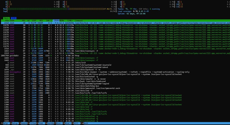

Goed punt, CPU gebruik is relatief hoog. Vooral Home Assistant is blijkbaar zwaar.
Wellicht ook de moeite om DSM te vervangen met TrueNAS. NAS staat nu niks te doen en verbruikt toch CPU...
Weet niet of dit verder normaal is?
Afbeeldingslocatie: https://tweakers.net/i/JWIQOq2XVQw60-4Ja6uIhSuODf0=/800x/filters:strip_exif()/f/image/tVg7ShKVf3qEKMOwabDOCOoP.png?f=fotoalbum_large
AMD Ryzen 7 9800X3D | Corsair H150i Elite LCD | GigaB X670E-AORUS XTREME | G.Skill F5-7800J3646H16GX2-TZ5RK | ASUS ROG Astral LC OC GeForce RTX 5090 | Corsair HX1500i shift | Crucial T700 4TB | Intel Optane P5800X 1.6TB | MP600 NH 8TB | Corsair iCUE 5000T
Of het normaal is weet ik niet, maar pvestatd (deel van Proxmox) is een monitoring tool met blijkbaar een hoog processorverbruik. Wat ik zou doen hier is de monitoring te beperken in frequentie (minder opvragingen) en onnodige monitoring geheel uit te schakelen. Zoekwoord in dit topic levert dit op: Het grote zuinige server topic - deel 3
Sommige processen heb je misschien niet nodig.
Virtual Machines zou ik zoveel mogelijk vermijden en waar mogelijk vervangen door containers of rechtstreekse processen.

COTE!
Van de week via V&A een Intel E810 op de kop getikt. Ik had stille hoop dat die het verbruik van mijn server iets beter zou beperken, aangezien mijn huidige SuperMicro X13SAE het niet aan wil om lager dan Package C3 te gaan. Dat komt omdat ASPM nogal brak is op het bord helaas. Ik had een vermoeden dat dat aan de X710 NIC lag, maar dat bleek toch gewoon altijd zo te zijn. Het verbruik was zonder de X710 ~10W lager, maar het bord gaat nog steeds niet lager dan Package C3.
De E810 support overigens (in tegenstelling tot wat de datasheet zegt) ook geen enkele vorm van ASPM.
Zowel niet in mijn Supermicro bord, als in mijn oude Fujitsu D3644-B.
Daar stijgt het verbruik van 16W idle naar 24W idle met de E810 en ook daar blijft het bord steken op Package C3.
Op zich is 8W voor een 25Gb kaart (die op 10Gb loopt) niet heel verkeerd, maar toch jammer dat de meest moderne kaart van Intel nog steeds niet fatsoenlijk ASPM doet :'(

Mja, daarvan is de helft, het package, niet de kaart. Als ASPM zou werken, zou het ook eerder daar naar toe gaan.
De kaart blijft ook gewoon handwarm.
Misschien eens support case bij Intel aanmaken.

Hi @Gijs007, specifiek voor Home Assistant kan ik zo niet zeggen of het normaal is of niet. Het hangt er enorm van af hoeveel devices je hebt aangesloten, wat de instellingen voor logging van events zijn, welke integrations en add-ons je hebt draaien, enz. Je kunt daar eens mee spelen door een backup te maken en dan zaken uit zetten.
Wat mij wel opvalt is dat je enorm veel VM's hebt draaien en die hebben samen best wat overhead. In mijn ervaring gebruiken deze idle tussen de 2% en 5% van de CPU (windows11 rond de 4,5% en debian based rond de 2%). Dus als je er 10 hebt draaien dan kan het best snel gaan. Ik weet vrijwel zeker dat als je alleen de services die een VM nodig hebben in een VM plaatst en de rest op basis van een LXC inricht, jou gemiddelde CPU gebruik sterk zal dalen en dus ook de temperatuur.
Hier een een screenshot van een node met 1 VM (Home Assistant) en 9 LXC's, package temp is 30.0°C
Afbeeldingslocatie: https://tweakers.net/i/BqmF8-fKhcHojqaMwFheuGy7wKg=/800x/filters:strip_icc():strip_exif()/f/image/tbA89N8Ig6R30cEbL2AIRk74.jpg?f=fotoalbum_large
En deze node heeft 2 VM's (Docker op debian en Windows 11) en 1 LXC, package temp is 37.0°C maar de omgevingstemperatuur is ook 5°C hoger)
Afbeeldingslocatie: https://tweakers.net/i/SLzwtyzexjan6djCt-NCdqxOK9A=/800x/filters:strip_icc():strip_exif()/f/image/tb5708cOoejb5ps3bMAof6gq.jpg?f=fotoalbum_large
En als laatste; pvestatd gebruikt bij mij nauwelijks iets (0.0% met elke 10sec een spike naar ~5%). Bij jou is dit wel erg hoog (of toevallig net op die spike het screenshot gemaakt). Dit kan ook te maken hebben met de hoeveelheid VM's en de configuratie van gedeelde storage devices. Lijkt mij wil iets om verder uit te zoeken.
Hoop dat je hier wat aan hebt.

1.
Kon helaas geen i5-12500T vinden. Dus ben voor de normale i5-12500 gegaan.
In theorie ondersteund de chipset van dit moederbord overclocken, dus downclocken zou dan ook geen probleem moeten zijn? Heb alleen nergens de optie in het BIOS kunnen vinden.
Is dit vanuit Proxmox nog aan te sturen?
2.
Powertop geeft aan dat de cores in een hoge C state gaan, dus dat lijkt goed te zijn.
Ik zie alleen geen C state voor de package zelf?
Afbeeldingslocatie: https://tweakers.net/i/LTHq2t_Y2UZFjGJsW1SmIMn1O2g=/800x/filters:strip_exif()/f/image/HC9ogmsoog1GVW94cgc0rcFJ.png?f=fotoalbum_large
