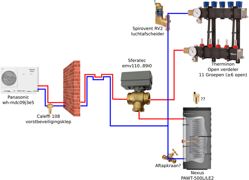

Ik heb voor de CV kant van de warmtepomp een aansluitschema gemaakt. Zien jullie gekke dingen of zijn er verbeterpunten?
Afbeeldingslocatie: https://tweakers.net/i/iLBdpyU7spphhj0tZG1NWMj_rcg=/800x/filters:strip_exif()/f/image/XJdVhdpFyopWYl8K9jvsuwAQ.png?f=fotoalbum_large
K1 knie – knel 22 / ¾”M https://www.wasco.nl/arti...-knie-3-4bu-x22mm/6050755
K2 recht – ¾"F / ML16 https://www.technischeunie.nl/product/prd1894849117
K3 recht - knel 15 / ¾”F https://www.wasco.nl/artikel/6050310
K4 knie – knel 28 / 1"M https://www.technischeunie.nl/product/prd1999789793
K5 nippel - 1"M / 1"M https://www.technischeunie.nl/product/prd1899321160
K6 recht - 1"M / ML32 https://www.technischeunie.nl/product/prd1894849111
K7 T-stuk – 3x 1"F https://www.wasco.nl/artikel/t-stuk-1-3xbi-dzr/2652460
K8 recht - 1"M / knel 22 https://www.wasco.nl/artikel/6050219
K9 verloopring - 1"M / 3/8”F https://www.wasco.nl/artikel/2652210
K10 T-stuk – ML32 / ML32 / ½”F https://www.technischeunie.nl/product/prd1894849035
K11 knie – ½”M / knel 15 https://www.wasco.nl/arti...-knie-1-2bu-x15mm/6050735
K12 nippel – ½”M / ½”M https://www.wasco.nl/artikel/2652258
K13 T-stuk – 3x ½”F https://www.wasco.nl/artikel/2652455
K14 recht - 1"M / knel 28 https://www.wasco.nl/artikel/6050220
K15 recht – ½”M / knel 15 https://www.wasco.nl/arti...l-puntstuk-1-2x15/6050205
[ Voor 3% gewijzigd door HaTe op 13-09-2022 22:13 ]

  • koevlaas2
  • Laatst online: 11-11 23:49
koevlaas2
HaTe schreef op vrijdag 15 april 2022 @ 20:21:
Waarom pers je niet alles ? Ik zie bijv. ook T stukken met binnendraad, dat is een gigantische klus die allemaal aan te sluiten.
Behalve dan de 1e koppeling bij boiler en WP want dan kan het nog los.

  • HaTe
  • Laatst online: 11-11 16:57
HaTe
haat niet
koevlaas2 schreef op vrijdag 15 april 2022 @ 20:54:
Bedankt door je feedback! Welke kan ik dan vervangen (als voorbeeld)? Ik heb geprobeerd zo min mogelijk koppelingen te gebruiken. Als ik een kogelkraan heb moet er al een binnendraad koppeling in naar uponor. Een T stuk met 2x binnendraad en 1x uponor kon ik zo snel ook niet vinden. Ik zag juist de T stukken met 3x binnendraad als oplossing om zo direct kranen op aan te sluiten, want het is een mooie universele koppeling.
Ik denk zelf dat het bij de vulkraan/expansievat wel wat simpeler kan.. Maar voor de rest zie ik niet veel opties.
[ Voor 10% gewijzigd door HaTe op 15-04-2022 22:18 ]

  • Powrskin
HaTe schreef op vrijdag 15 april 2022 @ 22:14:
Ik zou even naar Pipetec kijken. oke ook daarvan gaat de prijs gestaag omhoog, maar alsnog goedkoop qua koppelingen. Ik heb er tot nu toe geeneen gehad die ging lekken.
knel voor degene die je nog los wilt hebben en de rest inklikken en klaar. persen is dan dus niet nodig.

  • HaTe
HaTe
haat niet
Powrskin schreef op vrijdag 15 april 2022 @ 22:45:
Heb ik inderdaad bij Heima24 gezien. Voor de waterleidingen kan dat wel (en ga ik misschien nog aanpassen), maar voor de 32mm niet, die zijn er niet met steekfitting. De persfittingen van Pipetec is onhandig: Ik kies voor Uponor omdat ik hiervoor een perstang kan huren.
WP: ME PUHZ-SW75YAA + ERST30D-VM2ED | Solar: 17x TSM-340-DE06M.08 (5780Wp ~6200kWh), Azimuth 179°, Hellingshoek: 34° | PC specs
  • Powrskin
HaTe schreef op vrijdag 15 april 2022 @ 23:22:
Bij Bauhaus kan je gratis een perstang lenen. Geen uponor trouwens. Zal wel wat mensen tegen de tenen stoten, maar 32mm is wel veel hoor. Ik heb een 7kw op 20mm (toen wist ik er nog niet zoveel van) en al moet ik de pomp wat harder zetten kan de warmtepomp prima op 100% draaien. Al heb ik hem toch ook liever een paar uur op deellast dan een uur voluit.
Ik heb in elk geval 0 pendelen met een aanvoer van 25c ook met deze temperaturen.
Als je geen haakse bochten gebruikt is 26mm ook al heel wat.
Denk dat je het prijsverschil beter in meer afgifte, betere dekvloer, leidingisolatie of een hoop andere dingen kan steken.

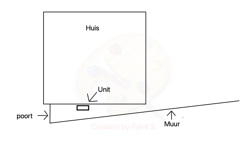

Ik overweeg om hem te plaatsen in een smal steegje naast ons huis (eigen grond)
De muur van de buren staat op ± 1.75 afstand en de muur is ± 2 meter hoog.
Steegje is aan één kant afgesloten met een poort.
Aan de andere kant een nauwe doorgang van 0.6 meter.
Zou dit nog op een of andere manier de aanvoer van verse lucht kunnen belemmeren?
  • Plenkske
  • Laatst online: 11-11 07:14
Rzaan schreef op zaterdag 16 april 2022 @ 11:08:
Sluit die poort het volledig af ? Of kan er nog lucht door, wellicht van boven ?
Je hebt dus bovenkant en zeker 1 zijkant helemaal vrij. Dan is dat volgens mij prima.
Maar je zou even de handleiding van de unit die bij je komt kunnen nakijken. Wat ze als plaatsing aanraden.

  • Rzaan
  • Registratie: Mei 2018
  • Laatst online: 11:42
Rzaan
Altijd zoekende
Plenkske schreef op zaterdag 16 april 2022 @ 11:34:
De muur is 2 meter hoog en de poort ook.
Het ziet er een beetje zo uit.
Afbeeldingslocatie: https://tweakers.net/i/5LO9GMJLEisQbG7F5aM3zS1oGKE=/full-fit-in/4920x3264/filters:max_bytes(3145728):no_upscale():strip_icc():fill(white):strip_exif()/f/image/trpfH7JfGWZidTdivmP8GaRK.jpg?f=user_large
Dus 3 zijden omsloten waarvan 1 korte zijde 2 meter hoog en de lange muur 2 meter hoog.
De open zijde is iets van 70 cm breed schat ik.
De muur van het huis is 10 meter ongeveer.
  • HiBe
  • Laatst online: 11:53
Kijk, dat is nu eens mooi leesvoer. ik ben ook niet van plan een hoge rekening zonder slag of stoot te betalen. Daar hebben we dan een rechtsbijstandsverzekering voor zullen we maar zeggen.

@Ronald.42 Wat had je in gedachten met het defrostwater? En zou je geen gat in de achterwand zagen ter hoogte en grootte van de fan? Of wil je hem omdraaien?
Wat zegt de installatiehandleiding van de vrije ruimte?
Zoveel vragen ;)

Los van de werking hoop ik niet dat je gek gaat worden van de vibraties. We gaan het allemaal wel meemaken als je hier terug komt met de "jullie hadden toch gelijk" :+
  • Andrehj
Andrehj
Ga je die WP nou tegen die dichte schutting aan laten blazen? :?
Dat kan helemaal niet. Die WP heeft aan de voorkant zoveel meter vrije ruimte nodig. Dat zal toch wel in de installatiehandleiding staan?

@Ronald.42 Lage WAF + Hoge koppigheid = geen goede combi

@Ronald.42 niet open genoeg voor een axiaalventilator, die heeft maar een paar pascal.
Doe jezelf een lol en draai hem om, dat ziet er leuker uit en werkt wél. Die leidingen kunnen netjes achterlangs, dat is geen punt.
Kijk, dat je even eigenwijs bent als wat random gasten op het internet, okee, maar je komt over alsof je de hele installatiehandleiding van de ontwerpers van je apparaat als wc-papier gebruikt.
  • Andrehj
Andrehj
Ik moet zeggen dat jij wel erg hoog scoort in de eigenwijsheidsindex. Alle ervaringsdeskundigen hier zeggen dat het niet kan, maar jij (met nul warmtepompervaring en die nota bene verrast werd door de afmetingen van de WP, terwijl die toch ook gewoon in de catalogus staan) denkt het beter te weten...
Daarom nog één poging:
Neem een gewone ventilator (zo eentje die je op warme dagen wat wind laat maken). En zet die in de vrije ruimte. Hou je hand eens op 10 cm van de ventilator en voel eens hoe hard die blaast. Doe nu hetzelfde met die ventilator strak tegen de schutting aan. En voel dan aan de andere kant. Je zult zien dat je daar veel minder wind voelt.
Dat betekent minder flow door je condensor, en dus een lager rendement.
Maar het wordt nog erger: Dat deel van de lucht wat tegen de schutting aan waait en er niet doorheen gaat, wordt teruggezogen en gaat nogmaals door de condensor. Daardoor koelt die lucht nog verder af, en draait de WP dus gemiddeld in nog koudere lucht. Die koude lucht gaat uiteraard aanvriezen. Hierdoor keldert je COP verder en beland je in een eindeloze reeks defrosts.
Ik wens je veel plezier.
Edit: En wat vinden je buren er eigenlijk van dat je (een deel van) de koude lucht uit je WP hun tuin in blaast? Ik zou daar toch niet zo blij van worden als ik jouw buurman was.

Andrehj schreef op zaterdag 16 april 2022 @ 16:48:
Ik had al eerder te berde gebracht, maar vraag het ook nog even aan jou.
Ik wil mijn buitenunit tegen een muur van mij huis plaatsen.
Op ongeveer 1.75 meter afstand van het huis staat een muur van 2 meter hoog.
Tussen het huis en de muur zit een poort.
Aan de andere kant is een opening naar de tuin.
De muur van het huis is 10 meter lang ongeveer.
Zou dit volgens jou wel voldoende vrije ruimte voor de buitenunit zijn?

Ik kan hier totaal geen chocola (of een paasei...) van maken. Kun je niet een foto maken en daarin even tekenen wat je wilt? En wat zegt de installatiehandleiding? Die vermeldt over het algemeen heel aardig wat wel of niet is toegestaan.

Andrehj schreef op zaterdag 16 april 2022 @ 19:49:
Ik heb nog geen buitenunit.
Ik moet alles nog ontwerpen en kopen.
Getracht de plattegrond iets duidelijker te maken.
Afbeeldingslocatie: https://tweakers.net/i/6A6SDLMp9_yKV__lKafaDzSA1yY=/800x/filters:strip_icc():strip_exif()/f/image/ZIK0LxE6ZJCx5CqsyTgj5w9S.jpg?f=fotoalbum_large
Het gaat er dus om dat buitenunit in een buitenruimte komt die grotendeels ommuurd is.
Nu zijn de muren en de poort 2 meter hoog en het huis een meter of 10 hoog.
Waar ik de unit op de tekening heb geplaatst, is de afstand tussen muur en huis ongeveer 1.75 Meter

Rzaan schreef op zaterdag 16 april 2022 @ 20:06:
Je hebt toch wel een buitenunit op het oog? Die zal toch ook wel een installatiehandleiding hebben?
Maar voor mijn Mitsubishi geldt dat je in een situatie met voor en achter muren, aan de achterzijde minimaal 100mm vrij moet hebben, en aan de voorzijde minimaal 350mm.
MAAR: In dat geval moet er vanaf de zijkanten wel vrije toe- en afvoer zijn. En het lijkt erop dat jij niet aan die voorwaarden voldoet.
Maar aangeziener geen afmetingen op de tekening staan is er sowieso niks van te zeggen.
Voila jouw oplossing:
Afbeeldingslocatie: http://tkairpower.com.au/uploads/made/uploads/web/Airflow%20after%20deflector%20is%20fitted_300_383.jpg

Rzaan schreef op zaterdag 16 april 2022 @ 19:17:
Een tunnel om de ventilator maken richting de muur en dan een vierkant gat in de muur met een rooster erin.
Had van de week een klant en daar hebben we het zo bedacht, gewoon uitblazen dan zuigt ie geheid zijn eigen lucht (deels) aan.

Andrehj schreef op zaterdag 16 april 2022 @ 20:26:
Links van de unt zit ongeveer een meter of 4 tot de poort. Rechts een meter of 6 naar de open doorgang.
Aan de voorzijde zeker 1.20 als ik uitga van 100 mm aan de achterzijde en 450 mm voor de diepte van de unit.

De pijltjes wijzen omhoog toch, als ik het goed bekijk?

Om de ontvangst van mijn monoblock voor te bereiden nog enkele vragen:
Afbeeldingslocatie: https://tweakers.net/i/vo70qj9dRJBD-7qbIQ1z-GgYeDY=/800x/filters:strip_exif()/f/image/7qzXedR37QBT0uRzmN01DT8E.png?f=fotoalbum_large
  1. Welke onderdelen mis ik nog in onderstaand schema?
  2. In het hoogste punt van mijn schema zit de luchtafscheider. Echter door de vorm (verticale pijp) kan deze niet op het allerhoogste punt. Waarom is dit?
  3. De luchtafscheider zit achter een driewegklep. Kan ik deze misschien beter net achter de muur plaatsen?
  4. Krijg ik (ondanks de hoogteverschillen) dit systeem goed afgetapt met het kraantje onderaan de boiler?
  5. Is een vorstbeveiligingsklep nodig?
  6. Waar krijgen de leidingen hun lucht vandaan bij een vorstbeveiligingsklep?
  • Naalroc
  • Laatst online: 11-11 23:30
Ik ken die getekende 3-wegklep niet, maar normaal gesproken zit de aanvoerleiding onderaan, dus in de 'poot' van de T
Edit: kon het niet laten en er even op gegoogled, de eerste hit geeft het antwoord, zie hier
https://www.groene-energi...-1-1-4-%22-us-230vac.html
Dus mijn eerste reactie was correct.....
2. Die luchtafscheider kan gedraaid worden, in gefixeerd onder een aantal hoeken, dan past hij ook in het horizontale stukje buis. Nooit in de installatie instructies gekeken?
3. Ik zou hem in elk geval vóór de 3-weg klep monteren.
4. heb je het nu over het aftappen van de boiler (SWW) of van het verwarmingssysteem; het eerste is : ja, en het 2e is: op het laagste punt van het systeem.
5 en 6: geen idee, ik heb een spilt dus geen vorst problemen.

1. Top, ik had deze driewegklep inderdaad van www.groene-energiewinkel.nl. Is er nog een andere aan te raden? Of een die hier vaak wordt gebruikt?
2. Aha! Die installatie instructies heb ik bekeken, maar dat is alweer enkele weken geleden. Mi excusi.
3. Dat lijkt me ook logisch. Maar dan heb ik er ook een nodig bij de verdeler lijkt me? Aangezien hier dan logischerwijs de lucht zou ophopen?
4. Ik had het over het verwarmingssysteem. Maar ook hier: er zal ook ergens lucht in de leiding moeten komen dus.
  • Naalroc
Idd, als je water wilt aftappen, dan zal je lucht moeten toelaten; dat lijkt me een kwestie van common sense. Vandaar dat ik helemaal geen voorstander ben van automatische ontluchter e.d.: Gewoon een paar aftappertjes ,en een sleuteltje voldoet bij mij altijd. Ik heb in feite niets anders.....

@Ronald.42 dat doet een warmtemeter voor je :) kamstrup 302 of ander merk. Met m-bus of modbus weer te loggen.
@Timple het antwoord op je vragen is te vinden in de technische brochure op https://www.caleffi.com/n...stbeveiligingsklep-108601 , maar tl;dr je zult niet moeten beluchten maar automatisch bijvullen met leidingwater.
Ik neem de gok en heb geen speciale maatregelen (wel toevallig een extra circulatiepomp).

Zat het technisch informatieblad eens te lezen.
- Voor de werking moet die onder druk staan.
- Er zit aan de bovenkant een vacuümbreker, zie reserveonderdelen. Waarom als je water moet aanvoeren om bevriezing te voorkomen?
- Stromend water stopt ook bij wegvallen van elektriciteit in wijken.
- Je mag hem niet isoleren, dus verlies je daar warmte met dT van 20 tot 30 C.
- Goed geïsoleerde leiding koelt maar langzaam af.
Zou betekenen dat die alleen help als de warmtepomp zelf in storing valt en ik op vakantie ben, of kleine langdurige storing in de straat. En het moet dan nog vriezen ook....

Dapdodo schreef op zondag 17 april 2022 @ 09:40:
Er staat helaas ook dat ik geen chiffons mag creëren. Maar die heb ik nou eenmaal (nodig) :/

Wat is je plan B voor als je er achter bent gekomen dat deze opstelling niet werkt?

Timple schreef op zondag 17 april 2022 @ 09:54:
Binnen of buiten de schil van je woning?

Dapdodo schreef op zondag 17 april 2022 @ 10:44:
Precies zoals op tekening. Één onder de muur door.
En een andere binnen tegen het plafond (onder een dwarsbalk door).

Ronald.42 schreef op zondag 17 april 2022 @ 10:03:
Dat eerste probleem was al een paar keer aangestipt, ik ga er in mijn eigenwijze onkunde vanuit dat ik dat zo wel voor elkaar ga krijgen.
Dat tweede probleem met de gevel.
Dat is de achterkant van onze schuur het huis begint pas 12 meter verderop en in die schuur hangt ook een zware 2 cilinder compressor aan de muur die horen we in huis ook niet.
Had niet alles gelezen. Als je de groene lamellen zijde aan de achterzijde plaats (180° draaien) staat hij goed. 30cm afstand is voldoende aan die zijde. Ventilator zoveel mogelijk vrij minimaal 1,5m om lucht kortsluiting te voorkomend.

Hoeveel ruimte moet er dan aan de zijkanten zijn?
