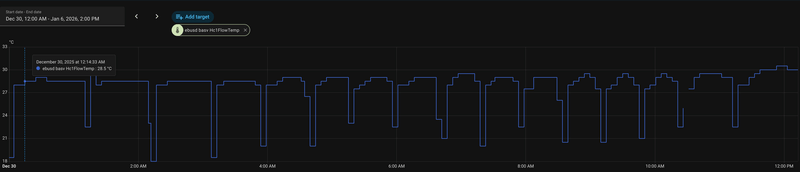

  • water_escape
  • Laatst online: 14:05
Jansen1987 schreef op maandag 29 december 2025 @ 09:57:
@water_escape
Adaptief:
Instellingen, installateursniveau, code 00, installatieconfiguratie, installatie, adaptieve stooklijn.
In de app geeft hij bij mij vaak een iets lagere AT aan dan op de sensocomfort thermostaat.
Als hij volgens jou instellingen 35 graden moet leveren wil dat niet zeggen dat hij dat nodig heeft om je huis warm te houden.
Heb je een open verdeler of een pomp verdeler?
Waar staat je minimale en maximale temperatuur op?
Moet zeggen dat hij bij mij op het moment ook 1,7 tot 2 kw per uur verbruikt, in de loop van de dag wordt dat door de iets stijgende temperatuur minder en door zone energie een beetje gecompenseerd.
- Ik heb de 75/6 , hij blijft 2.8 verbruiken.
- Ik kijk niet in de app, maar in HA via Ebusd. Daar geeft hij 31.5 graden telkens.
- Ik heb een open pomp verdeler idd.
- Adaptief staat gedeactiveerd zie ik, geen idee of het slim is om aan te zetten ook
- wat bedoel je met minimale en maximale temperatuur? MinFlow staat op 24 en MaxFlow op 40
Afbeeldingslocatie: https://tweakers.net/i/Q9upxlByB-UPrLnwzDsIWm4EGGQ=/800x/filters:strip_exif()/f/image/jpgoAxdnVYxj5MxlqHjmhiB9.png?f=fotoalbum_large
[ Voor 12% gewijzigd door water_escape op 29-12-2025 12:50 ]

  • MotorBeast
  • Registratie: Maart 2017
  • Laatst online: 23:32
water_escape schreef op maandag 29 december 2025 @ 12:45:
Hoe krijg je dit voor elkaar? Dit is wel erg jojo. Welke stooklijn hanteer je? Je hoort een strakke lijn te hebben met af en toe een spike voor defrost.
[ Voor 4% gewijzigd door MotorBeast op 29-12-2025 13:05 ]
  • water_escape
MotorBeast schreef op maandag 29 december 2025 @ 13:04:
Dt zou ik graag willen weten. Wat zou ik anders moeten instellen?
- Manueel
- gevraagde temp 20 (dat is het ook)
- curve: 0,40
- min temp: 24c
- adaptief uit
- enkel vvw en sww (full electric)
- verbruik nu 60kw per dag. De spike is nu de warmtevraag, de defrost is de iets lagere spike.
wat heb je nog meer nodig?
[ Voor 8% gewijzigd door water_escape op 29-12-2025 13:13 ]

  • MotorBeast
water_escape schreef op maandag 29 december 2025 @ 13:12:
- Manueel
- curve: 0,40
- min temp: 24c
- adaptief uit
Laat stooklijn eens zakken. Hij kan volgens mij zijn warmte of niet kwijt of hij bereikt iedere keer zijn setpoint en slaat af. Zet thermostaat ook op actief ipv uitgebreid. Of even volledig op WAR. Eerst stooklijn tunen.
[ Voor 3% gewijzigd door MotorBeast op 29-12-2025 13:18 ]
  • water_escape
MotorBeast schreef op maandag 29 december 2025 @ 13:16:
Stooklijn naar 0,30 gezet.
Wat is actief of uitgebreid? Is dit de adaptief aanzetten? Ik zie verder geen optie met die benamingen?
Wat is WAR?
Water-Escape
  • MotorBeast
water_escape schreef op maandag 29 december 2025 @ 13:25:
Wat is WAR?
Adaptief is wat anders. Dan verschuift hij zelfstandig de stooklijn iets.
Je hebt inactief (= puur weerafhankelijkregeling = WAR) , actief (slaat pas af 3 graden boven setpoint en waterpomp blijft altijd lopen) en uitgebreid (alles stopt bij bereiken setpoint) Pagina 129 gebruiksaanwijzing thermostaat. Zie site Vaillant. Even downloaden daar.
Heb je de app? Dan kan je nauwkeuriger zien hoever de binnentemperatuur setpoint nadert. Op tiende nauwkeurig. Is wel handig om stooklijn goed af te stellen.
[ Voor 12% gewijzigd door MotorBeast op 29-12-2025 13:33 ]
  • water_escape
MotorBeast schreef op maandag 29 december 2025 @ 13:31:
Ik heb de app (MyVaillant) idd, maar daar staat practisch niks in toch? iig geen details?
Bij Circuit 1 staat Binnentemp comp op : Uitgebreid , nu op actief gezet.
Water-Escape

  • MotorBeast
water_escape schreef op maandag 29 december 2025 @ 13:47:
Ik heb de app idd, maar daar staat practisch niks in toch? iig geen details?
Zet die even op inactief om stooklijn te tunen.
Je ziet in de app setpoint hier 21. En actueel hier 20,8. Daar kan je dus mooi zien hoever de stooklijn je setpoint haalt. Blijft hij daar fors boven langere tijd, stooklijn naar beneden. Daaronder, stooklijn naar boven. Niet doen als je SWW aan het maken bent want dan zal binnentemperatuur altijd wat zakken.
SWW maken vanaf 13.30 uur (warmer buiten ) en die zo zetten dat hij in 1 run deze afmaakt. Max tijd 90 minuten volgens mij. Ook in je thermostaat te regelen dat laatste. Planning op manueel en tijdsblok kan je in de app doen.

  • Jansen1987
  • Registratie: November 2025
  • Laatst online: 23:05
Adaptief idd uit laten staan.
Heb je BT compensatie op uitgebreid of actief staan ?
Lastig te zeggen waarom hij zoveel stroom verbruikt op het moment. Bij een defrost zakt hij helemaal terug in verbruik en na de defrost knalt hij hem naar de 2500-3000 om vervolgens terug te zakken naar 1250 watt nu op moment van typen.
Heb je een elektrisch hulp element die misschien ook aan staat?
En idd wat motorbeast zegt je stooklijn iets laten zakken. Als hij z’n warmte niet goed kan afgeven krijgt de retour te warm water terug en gaat hij pendelen. Als je je stooklijn wat lager zet heb je kans dat hij rustiger gaat draaien.
[ Voor 10% gewijzigd door Jansen1987 op 29-12-2025 14:01 ]
curve nu 0,30
Op inactief gezet nu.
SWW is dagelijk vanaf 12:30 max 90 min idd.
Waar in de app kan jij dat zien? Mis ik iets in de app bij mij?

Jansen1987 schreef op maandag 29 december 2025 @ 13:57:
BUH doet niet mee nee. Kan ik die ook ergens helemaal uit zetten?

Hier iemand met een 55/6 én een houtkachel. Die laatste brandt regelmatig maar niet semi-permanent. Buitengebied, pal aan zee.
Standje actief, stooklijn 0,2-0,3 met een minimum Ta van 26 graden. Het branden van de kachel heeft hier tot gevolg dat de WP op z’n laagste niveau pruttelt. Dus én warmte voeten én een warm hoofd terwijl m’n vrouw vindt dat het nog wat warmer moet :P
Ik moet wel zeggen dat ik mijn vrouw duidelijk heb gemaakt dat de thermostaat niet aangeraakt mag worden en alleen dient ter aflezing van de temperatuur.
Hier bijvoorbeeld de 28e. Houtkachel in de middag aan gegaan tot een uur of acht. WP pruttelt op zeer laag niveau en gaat gewoon af en toe uit.
Afbeeldingslocatie: https://tweakers.net/i/AIm4f38wRS4at4dWHIKhkAZvUUA=/800x/filters:strip_exif()/f/image/a2EZjR9flT9LCNXCpfycma5M.png?f=fotoalbum_large
Dus ja, de WP gaat wel door maar in mijn optiek is dat bijna verwaarloosbaar. 400W/uur..

Bijna 24 uur verder en nu ziet hij er zo uit:
Afbeeldingslocatie: https://tweakers.net/i/x55MSMvwViKtOFvDgPpV1RFECTo=/800x/filters:strip_exif()/f/image/YikFpgrZN0YBNFnNVq8Ukv51.png?f=fotoalbum_large
Het lukt hem niet meer om de wenstemp van 20 te halen. Blijft op 19.2 / 19.4 hangen hele nacht.
Verbruik wel lager. Hij geeft max aanvoer van 28.5c zie ik. Nooit erboven.

En je retour? Dat ding pendelt. Dat is vreemd met dit koude weer. Lijkt wel of hij zijn warmte niet kwijt kan.

MotorBeast schreef op dinsdag 30 december 2025 @ 11:25:
Retour is altijd 24c.
Aanvoer:
Afbeeldingslocatie: https://tweakers.net/i/ozO4lfruzXW2bcBho7YFlU9-NsI=/800x/filters:strip_exif()/f/image/dY0ZQ45Qg8fgvI96eU7J5vml.png?f=fotoalbum_large
Retour:
Afbeeldingslocatie: https://tweakers.net/i/HUa2Vg093_nU_33hgH4s88lFMA0=/800x/filters:strip_exif()/f/image/Lqw1uk8VAylszcXTHVkASlpz.png?f=fotoalbum_large
[ Voor 35% gewijzigd door water_escape op 30-12-2025 13:03 ]

Retour gelijk aan aanvoer is niet goed. Dan levert hij eigenlijk geen warmte aan je huis en stopt je WP continue. Heb je alle groepen van je VV wel openstaan? Flow voldoende? NB: je laat nu vermogen en temperatuur zien. Weet je zeker dat dit gelijk is? Dit zegt niets. Ja dat hij pendelt. Kan je zien op je binnenunit.
Je moet wbt vermogen naar een redelijke strakke lijn met vannacht af en toe een spike voor een defrost.

Yes alles staat open. Flow goed, denk het wel. Iets waar ik dat aan kan zien? En wat is goed vs slecht?
de ebusd hmu BuildingCircuitFlow zit op 1200l/h
Maar de retour is toch 4-5 kouder dan de aanvoer, dat is toch heel goed denk ik?
Installateur ziet dit: dat het defrosts zijn ipv pendelen.
De roze is HEATING
de Oranje is DEICING
Delta T 5 is goed. d:)b Klopt. Flow ook. Dan heb je gewoon erg veel defrosts. Dan is het nu een kwestie van in stapjes de stooklijn verhogen zodat je gewenste temperatuur wordt behaald. Vanmiddag niet doen,ja je kan hem alvast 1 tikje geven, want de zon warmt nu de boel weer op.

Hahaha, die is ook heel behulpzaam en kijkt en denkt mee.
Hij denkt dat we uit kunnen komen op wellicht BT-active + stooklijn omlaag (0,3, evtl. later zelfs 0,25)
De zon schijnt nu vol naar binnen idd. Maar op 0.30 lijkt hij doeltemp niet te halen door alle defrosts.
"Het heeft ermee te maken dat je systeem vrij strak ontworpen is (warmteverlies vs capaciteit).
Dit gecombineerd met het koude-vochtige weer en hetgeen je woning koud was kan hiertoe lijden.
Je warmtepomp draait momenteel nog steeds regelmatig op 100HZ (ca. 80-90%) hierdoor vriest deze sneller in dan wanneer deze onder deellast draait.
Het voordeel hiervan; Op minder koude dagen draait ie mooi in zn modulatiebereik en heb je heel lange runs.
Het nadeel hiervan: Bij koude en veel vermogen vriest ie sneller in.
volgens de regeling is de woning op dit moment "te koud" hij haalt regelmatig wel zijn (water) doeltemperatuur waardoor hij terug moduleert (niet 120Hz maar 60-70-80).
Doeltemp. woonkamer haalt hij volgens zichzelf niet. "
