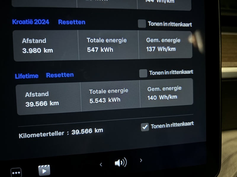

Inmiddels terug van een vakantie in Kroatie met de Tesla Model 3 RWD (2023, pre Highland). In totaal net geen 4000 km afgelegd met de volgende waardes:
Afbeeldingslocatie: https://tweakers.net/i/UaPmL9gFREplGDvBl7vWG9c7plc=/800x/filters:strip_icc():strip_exif()/f/image/1YnPRTbIbrxzgxxRy962YWUk.jpg?f=fotoalbum_large
137 Wh/km vind ik erg netjes voor een volgepakte auto met drie personen. Weersomstandigheden varieerde van meer dan 30 graden in Kroatië tot koel en wisselvallig weer in Duitsland en Slovenië. Overal V-max gereden en in Duitsland 150/160 km/h waar het kon.

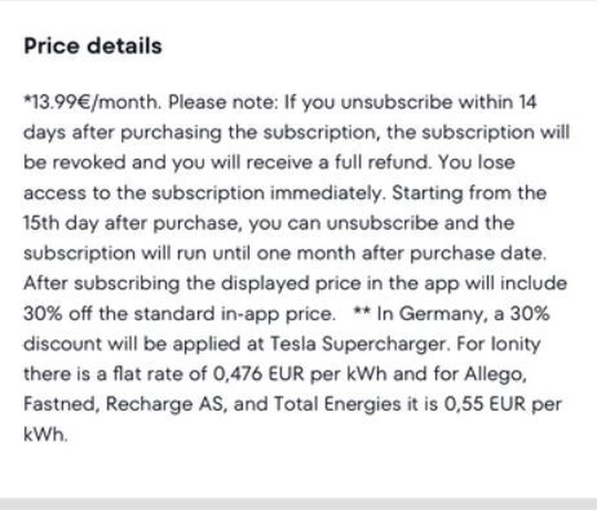

Ik heb de volgende manieren van laden gebruikt tijdens de reis. Hieronder mijn bevindgen
Tesla Superchargers: Het blijft fijn om zo ontzorgt te worden op reis met een goed functionerend netwerk. Ik heb op de heen- en terugreis puur de bestemming ingevuld en de auto en de Superchargers doen de rest. Iedere paal functioneerde met goede laadsnelheden. Ook blijf ik het fijn vinden hoe transparant de prijzen zijn. Je klikt op de bestemming via de navigatie of telefoon en je krijgt keurig de prijzen te zien.
Het viel me wel op dat sommige laders in Duitsland en Oostenrijk voor Tesla begrippen vrij 'duur' waren. Dat het piekuren waren hielp ook niet mee, maar 0,51 euro per kw/h is vrij hoog als je sommige Nederlandse prijzen ziet.
Elen: Binnen Kroatie is dit een van de grootste aanbieders op het vlak van laadpalen. Ter voorbereiding de app geinstalleerd, account aangemaakt en een betaalmethode toegevoegd. Eerste paal die ik probeerde helaas direct problemen. Ik hebt het nummer van de klantenservice van Elen gebeld en zij vroegen direct of ik een creditcard had toegevoegd van een Bank binnen de EU. Wat volgde was een complex verhaal over certificering die nodig is waardoor de overschrijving mislukt zou zijn. :? Lang verhaal kort; het functioneerde niet.
Uiteindelijk allemaal apps van laadpasaanbieders doorgespit om prijzen te vergelijken. Dit vind ik meteen het grootste nadeel van laden buiten Tesla om; de niet transparante prijzen.
Na wat zoekwerk heb ik kunnen laden met het Charepoint pasje. Echter; niet voor de 0,29 euro per kw/h die ik met de Elen app zou betalen maar 0,44 euro per kw/h. Nog altijd acceptabel maar wel een stuk meer.

Polestar Charge met abo. 30% korting bij Tesla, Ionity, TotalEnergies, Fastned, Allego & Recharge.
Volvo XC40 P8 20" / Polestar 2 LRDM Pilot Plus 19"
  • kevertje1977
  • Laatst online: 05-09 10:42
Cpt. Peacock schreef op maandag 16 september 2024 @ 12:35:
Is dat wel zo aantrekkelijk ?
Als ik kijk naar Tesla is er in het zuiden een locatie die non-member 0,56 kost en als tesla-member 0,43
Dat is 23% korting.
Bij Ionity is er dus met Tesla een flatrate van 0,476 in Duitsland. Maar met Ionity passport is het tarief 0,39.
Afbeeldingslocatie: https://tweakers.net/i/P3mggGX2_AKQhvy1e3vY0yDmc04=/x800/filters:strip_exif()/f/image/7rAlrEgSxgKL1AC7C8L3E6Ro.png?f=fotoalbum_large
Mijn (voorbarige ?) conclusie is dat als je je reis met Ionity kan doen, dat je daarmee voordeliger bent ?

Voor 4 dagen op en neer naar Zweden, heerlijke routetrip.
Boot bij Lubeck ->rodby, en brug bij Malmo, en dan 6,5+ uur rijden in Zweden.
473kwh, met 2785km, 171kwh/km. 90% op autopilot, alleen maar superchargers, en destination chargers (thuis, en vakantiebestemming op 100%) vertrokken.
De blaas was de beperkende factor, meestal hadden we de burger nog niet- en melde de auto: Yoo, we kunnen weer. Het verbruik in Zweden was echt gestoord laag, vanwege lagere snelheden.

Gewoon de Polestar Charge card opgeven als betaalmiddel in de Tesla app ;)
Die prijzen kan je zien in de Polestar Charge app, bij Ionity etc. moet je dan 30% er af doen. Als je een abo afsluit, zie je direct de juiste prijs met korting. Voor Tesla, zie hierboven ;)
Die app heb ik niet en ga ik ook niet installeren want ik heb geen interesse, ik bedoel het meer als waarschuwing. Niet dat het straks duurder voor je uitpakt.
Bij Tesla is het abo al een tientje per maand en dan heb je geen 30% korting op het normale non-Tesla tarief. Dus wat je met de Polestar Charge app gaat betalen blijft onduidelijk en moet je dan voor Polestar Charge ook nog een abo afsluiten?

De Polestar Charge card is exclusief voor Polestar klanten en een vervanging voor hun vroegere flatrate bij Ionity van 35cent/kWh. Als je een abo afsluit, krijg je nu dus 30% korting op de prijs bij verschillende laadpaalaanbieders. Voor Tesla moet je geen bijkomend abo afsluiten, alles gebeurt via de Polestar Charge card. Die geef je in in de Tesla app als betaalmiddel et voilà, 30% korting op de gewone Tesla prijs (en da's meestal wel iets goedkoper dan mocht je een Tesla abo nemen). Als je geen abo neemt, kan je nog steeds de Polestar Charge card gebruiken in de Tesla app, dan betaal je wel de gewone Tesla prijs.

  • PeterZ(on)
  • Laatst online: 07:29
Cpt. Peacock schreef op dinsdag 17 september 2024 @ 20:00:
Bedankt voor de uitleg. Maar als ik het goed begrijp, en wat ik reeds zei, dan kun je dus met de Polestar Charge card goedkoper laden bij Tesla dan de Tesla rijder zelf of die een abo hebben genomen. Tenminste voor die locaties die ik heb bekeken.
Dat is inderdaad het geval. Raar maar waar. Tesla begint nu dus overeenkomsten met andere aanbieders af te sluiten en daarmee betaalt dus niet iedereen meer hetzelfde.

JTHZZ schreef op dinsdag 17 september 2024 @ 23:00:
Dat zou dus dan wel een doorbraak zijn, terwijl ze dat tot nu toe nog nooit hebben gedaan. Zelfs grote LM's moesten altijd dezelfde vastgestelde prijs betalen, ook bij grote afname. Ik zie hierboven dat die 30% korting alleen van toepassing is in Duitsland, dus dan begrijp ik dat je in andere landen dan geen korting bij Tesla hebt.
En dan geldt die korting ook nog bij andere aanbieders die normaal gesproken ook een abo bedrag vragen voor de geboden korting. Je hebt dan eigenlijk meerdere abo's voor maar één en veel lager bedrag. Dus daarom vertrouw ik het niet zo, tenzij we een brede nieuwe prijspolitiek krijgen.

Ik weet niet waar je die beperking leest maar het geldt voor heel Europa en het werkt echt. In de Tesla app voeg je de betaalwijze Polestar Charge toe en je krijgt de 30% korting. Het abonnement is wel iets duurder (13,99€) maar dat heb je er snel uit. Overigens is niet gezegd dat dit Tesla is die de korting geeft want kan natuurlijk ook dat Polestar hier gewoon voor betaalt aan Tesla.

JTHZZ schreef op woensdag 18 september 2024 @ 07:32:
Er staat hier dat die 30% van toepassing is voor Duitsland en waarom schrijven ze dan niet Europa. Dat Polestar de korting geeft kan natuurlijk ook, dan blijft de vraag hoelang ze dat blijven doen.
Afbeeldingslocatie: https://tweakers.net/i/qJsQpEYGtpvIHlXWpf3GPS-tFPg=/full-fit-in/4920x3264/filters:max_bytes(3145728):no_upscale():strip_icc():fill(white):strip_exif()/f/image/0yKK7NomANoZC3vpQRkdPed5.jpg?f=user_large

PeterZ(on) schreef op woensdag 18 september 2024 @ 08:13:
Ik lees het als ** in Germany, (zijn de volgende tarieven zijn van toepassing)
Oftewel de tarieven wijken daar af, wel 30% bij tesla maar flat fee bij de anderen.
Dat zegt dus niets over de prijzen in andere landen.

ASW1 schreef op woensdag 18 september 2024 @ 08:57:
Precies dat. En kan je verzekeren dat je ook buiten Duitsland gewoon 30% korting op Tesla krijgt.
