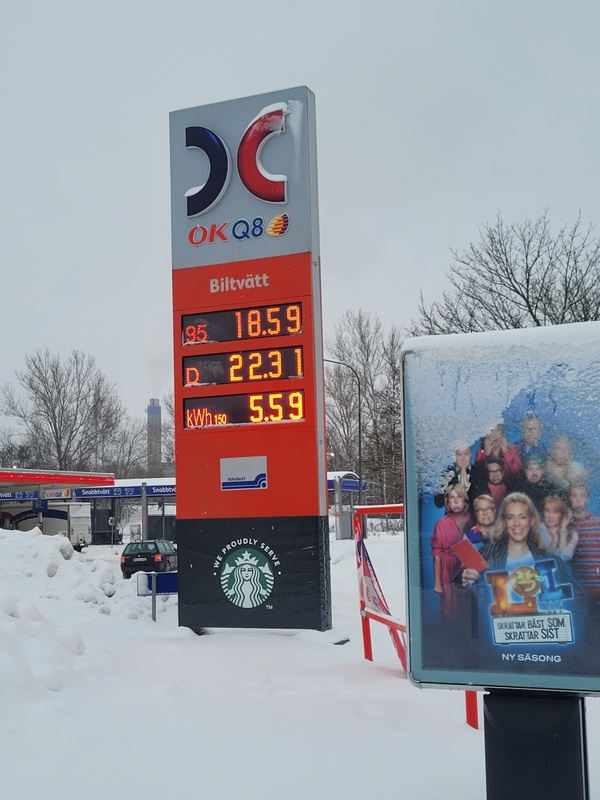

Nig niet eerder gezien, duidelijkheid mbt de laadprijs en snelheid.
Afbeeldingslocatie: https://tweakers.net/i/iPaKgbqa6JBux1q7moEQ1iTpfYw=/x800/filters:strip_icc():strip_exif()/f/image/BDNDT07S6LTC52kUleVSxREn.jpg?f=fotoalbum_large
Borlänge, Zweden.

TeslaBjorn liet onlangs in een video zien dat Uno-X ook zulke zuilen heeft met de prijs p/kWh, en Frankrijk zie je dat ook wel. Dit gaan we vast vaker zien, als er 1 schaap .......

De concurrentie in 'snelladerland' is in Noorwegen en, in mindere mate Zweden, wat groter dan hier, dat zal de voornaamste reden zijn voor dit soort 'reclamezuilen'.
Neemt niet weg dat ook ik het graag uitgerold zou zien in de rest van Europa.

In België zie je het ook al opduiken. Bv de nieuwe Gabriels in Aalst heeft zo een zuil met vermelding.
