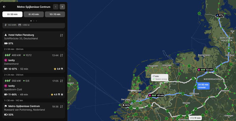

Hier staat ook de eerste lange Europarit voor de deur :)
Dag 1:
Bergen (Noorwegen) - Mandal (overnatting en lading tot 80%)
Dag 2:
Mandal - Kristiansand - Hirtshals (Ferry en lading tot 100%)
Hirtshals - Flensburg (overnatting en lading tot 100%)
Dag 3:
Flensburg - Spijkenisse (zie plaatje). Ben van plan om alleen maar met Ionity te laden (en een maandabbo af te sluiten).
Afbeeldingslocatie: https://tweakers.net/i/ngeyRcasM1Q93g48fhdNDiUQkYI=/800x/filters:strip_exif()/f/image/NOKvp4BpaZhm0V7GJQgBXSnp.png?f=fotoalbum_large
De laadstops zijn aan de lange kant maar aangezien ik met 2 kinderen en een hond op pad ben is dit bewust (ik heb de max snelheid ook naar 130km/h gezet zodat de tijd in de auto korter is maar aan de lader iets langer). Kijkend naar de de afstand en tijdsduur ligt de Vgem zowieso een stuk lager dan 100km/h.
Iemand nog aanmerkingen of tips op het traject Flensburg - Rotterdam?
Auto is overigens een Opel Grandland AWD met 73kWh accu.

Zou je niet de route over Emmen pakken? Die lijkt mij minder filegevoelig in Nederland.
En speel met je aankomstpercentage. Ik vind 50% overhouden best ruim. Als je met een beetje tweaken een laadstop kunt verkorten (passend bij je reisgenoten) of vermijden, scheelt dat weer.
Prima aanpak. Met 73kWh en niet te hard rijden kun je behoorlijk lange stukken afleggen.

zou denk ik zonder problemen moeten gaan, enige waar ik rekening mee zou houden is de enorme hoeveelheid baustelle rondom hamburg. ga er vanuit dat je in de file komt daar

En dan moet 3 kwartier voor de geplande stop iemand heel nodig plassen en ga je daar meteen laden. Kan je hele voorbereiding in de prullenbak en bleek het allemaal niet zo spannend te zijn dat laden en stoppen.
Je kunt toch ook even op een Air stoppen voor een plasje.

Mijn punt is dat je met zoveel snelladers niet zo hoeft te plannen. Ik zie dat er in het schermprint zelfs een snellere route is die nu niet wordt gereden. In het ergste geval kom je bij een wat duurdere lader en is je vakantie een paar euro duurder geworden. In Duitsland ook snelladers, net van de snelweg af, gezien bij benzineppompen waar je goedkoop kan laden met je creditcard.
Ik ga iig als ik een plaspauze heb meteen bijladen. Die tijd staat de auto toch stil en kun je meteen weer iets verder en hoef je niet bij die van een half uur, 3 kwartier verder weer te stoppen. En zoals al aangegeven was is Hamburg de komende jaren nog ellende dus vast dat je daarvoor en/of daarna ook even wilt stoppen.

+1 voor de misere bij Hamburg. Als het daar tegenzit, kost dat makkelijk een uur extra
Vorig jaar waren er heel veel wegwerkzaamheden in Denemarken met snelheidsbeperkingen, over een stuk van iets van tegen de 100 km. Ik zie nu nog steeds icoontjes staan op de E45. De vmax was vorig jaar 90 dacht ik. Ik heb toen heel langzaam (maar wel extreem zuinig) gereden op dat stuk.
Als je voldoende de tijd hebt, is Arhus een leuke stop halverwege je dag 2. Net ten noorden en zuiden (infinity bridge) vh centrum heb je strandjes/parkjes, parkeren naast centrum bij futuristische Dokk1 en bij Salling warenhuis kan je relaxen op het dak. Weet alleen niet of de hond dan mee mag :)

@Rene Afhankelijk van het tijdstip dat je daar langs wil/moet, ga je ook komend van Hamburg vóór Bremer kreuz nog flinke vertraging oplopen.
Goede reis!
Dank.
Aankomstpercentage is eigenlijk bewust op 50% gezet. Dan hoef ik niet de volgende dag alweer te laden. Mijn zus heeft wel een laadpaal in de straat maar ik weet niet dat werkt als buitenlander en 1-2x laden. Dan kan ik net zo goed even 20 minuten aan de IONITY hangen.
ik zal even naar die andere route kijken. Zoals @jongetje al aangeeft is het uiteindelijk niet zo spannend en met 73kWh heb ik voldoende capaciteit om een lader verder te pakken.
Ik denk dat ik gewoon de route invul in de ingebouwde navigatie. Daar kan ik ook de voorkeur voor IONITY invullen en de percentages aanpassen. Systeem draait op TomTom kaarten met online services dus file info etc zou vlekkeloos moeten werken.

Ah… een Noorwegen inwoner…
Mijn “tip”… houd er rekening mee dat de laadstations hier flink drukker zijn (oftewel, het omgekeerde van mijn constatering toen ik naar Noorwegen ging). Dus tijdens het rijden goed de bezetting in de gaten houden.
In Duitsland handig om de eweGo als uitwijk te gebruiken. Die is redelijk voordelig. Geen pasje nodig, app kan je vast downloaden en authoriseren.

EweGo is top, maar wel erg vaak weinig stalls (in ieder geval op de routes die ik steeds rij). De Duitsers (en andere toeristen) weten ook dat EweGo interessant is, en dat merk je, want het is vaak vol. Dus zou me daar niet teveel op vastpinnen. Anders voor een paar cent meer naar EnBW (of Electra als het op je route ligt)
