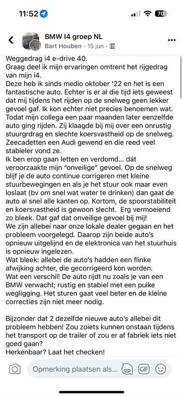

Ik rij nu al ongeveer een maand in mijn i4, maar loop momenteel tegen het probleem aan dat ik hem heel instabiel vind rijden boven de 110km/h.
Vanaf 110km/h begint het stuur sowieso al lichtjes te trillen, maar ik heb ook het gevoel dat ik continu licht moet bijsturen om de auto recht te houden. Met momenten lijkt het ook bewust even naar links en dan weer naar rechts te trekken (met lane keeping assist uit).
Ik meende mij te herinneren dat ik iets soortgelijk al had zien voorbij komen in dit topic, maar vind het niet direct terug.
Gevalletje terug naar de dealer ermee?
Heb dit met mijn 320D meegemaakt na een lekke band die was gerepareerd door locale bandenboer. Daarna bij de dealer de twee achterbanden laten vervangen en daarna was de balans terug en het probleem verdwenen.

MrSenne schreef op vrijdag 22 december 2023 @ 10:49:
Op de FB i4 groep wordt dit diverse malen aangekaart; opnieuw laten uitlijnen alsmede het stuurhuis opnieuw in leren is de oplossing.

B1OO schreef op vrijdag 22 december 2023 @ 10:55:
Is al vanaf dag 1, en ook wissel naar winterbanden had er geen effect op.
Frans82dh schreef op vrijdag 22 december 2023 @ 11:36:
Afspraak maken bij de dealer dus? Heb je eventueel een link naar 1 van die posts? Dan kan ik daar ook eens kijken. :)

MrSenne schreef op vrijdag 22 december 2023 @ 11:49:
Denk dat je eerst lid moet worden om te te zien:

  • MrSenne
  • Laatst online: 24-09 16:16
Frans82dh schreef op vrijdag 22 december 2023 @ 11:53:
Dat klinkt exact als mijn gevoel...
Bedankt voor de screenshot, ik ga eens contact opnemen met de dealer.

Hallo,
Ik zie verschillende reacties over het rijgedrag van de i4 E-Drive40. Ik heb de auto nu ruim een jaar en wordt echt gek van het rijgedrag op de snelweg, continue corrigeren, bijsturen en zeker niet koersvast. Ik vind het een prachtige auto, alleen hier kan ik echt niet aan wennen. Ruim 45.000 km gereden op zowel zomer als winterbanden 19 inch. Heeft iemand een tip wat ik aan de dealer kan meegeven zodat dit gefixt wordt? Thanks voor jullie hulp!

Wieldop 1899 schreef op dinsdag 2 januari 2024 @ 11:30:
Hallo,
Even een paar bladzijden terug lezen en je vind een gebruiker met dezelfde bevinding en een tip wat er mogelijk is.
Hallo,
Heel eenvoudig : af fabriek slecht afgesteld. Garage moet dit voor je oplossen.
Hallo,
Hi @Wieldop 1899 ,
Herkenbaar, ook een eDrive40 (03-2023). Na 18k km toch besloten om een afspraak bij de dealer te maken voor wat checks vwb spoorvastigheid en zoekerig rijgedrag (neemt toe met toename snelheid). Ik heb nu een afspraak staan voor eind Januari, ben benieuwd. Fijne gedachte de de auto mogelijk alleen maar beter kan worden.

Raf91 schreef op dinsdag 2 januari 2024 @ 22:08:
Hi @Wieldop 1899 ,
Hoi,
Voor mij idem het verhaal van hierboven (eDrive40 Jan 2023) met 18k km en nu nadat mijn raam niet meer omhoog ging (nieuw mechanisme) een afspraak voor de spoorvastigheid en zoekerig gedrag gemaakt.

Paashaas25 schreef op woensdag 3 januari 2024 @ 13:02:
Hoi,
Ik heb 19" velgen met de Michelin zomerbanden.
Zal wel laten weten of ze iets hebben kunnen vinden (zal lastig worden maar proberen kan altijd).
Je kan aangeven dat bij andere gebruikers de oplossing om het stuurhuis opnieuw in te leren, alsmede de auto opnieuw uit te lijnen.

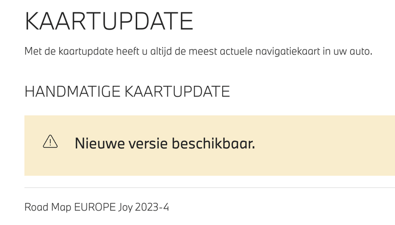

Hier eens beginnen aan deze update, kwam dit toevallig tegen toen ik door het online portal aan het klikkeren was :9
Afbeeldingslocatie: https://tweakers.net/i/xwks1qndHnsUcWLyIbBozBuC5iU=/800x/filters:strip_exif()/f/image/1nO9RF7T1KvmcT6qxvArg4pC.png?f=fotoalbum_large

Frans82dh schreef op woensdag 3 januari 2024 @ 14:47:
Dit dus... (zoals ik al zei : foute afstelling af-fabriek). -- vergt alleen een goeie garagist om dit te fixen.

crypt0rr schreef op woensdag 3 januari 2024 @ 19:25:
Ehm... Dit komt toch over the air binnen?

Quiller schreef op woensdag 3 januari 2024 @ 21:08:
Er staat bij dat deze update enkel handmatig kan worden uitgevoerd, betreft dan ook navigatie, niet iDrive zelf. De grootte van de update bedraagt 34GB. Voor zo ver mij bekend komt in ieder geval NL OTA, misschien nog enkele andere en de rest via handmatige updates.
Hi @Wieldop 1899 ,
Ik ben vandaag bij de dealer geweest, ze gaven aan het nooit eerder gehoord te hebben. Heb half februari een afspraak. Thanks voor je reactie!

Wieldop 1899 schreef op vrijdag 5 januari 2024 @ 17:06:
Dan leven ze ofwel onder een steen ofwel liegen ze flagrant want dit is een bekend (maar niet bij elke wagen) probleem.

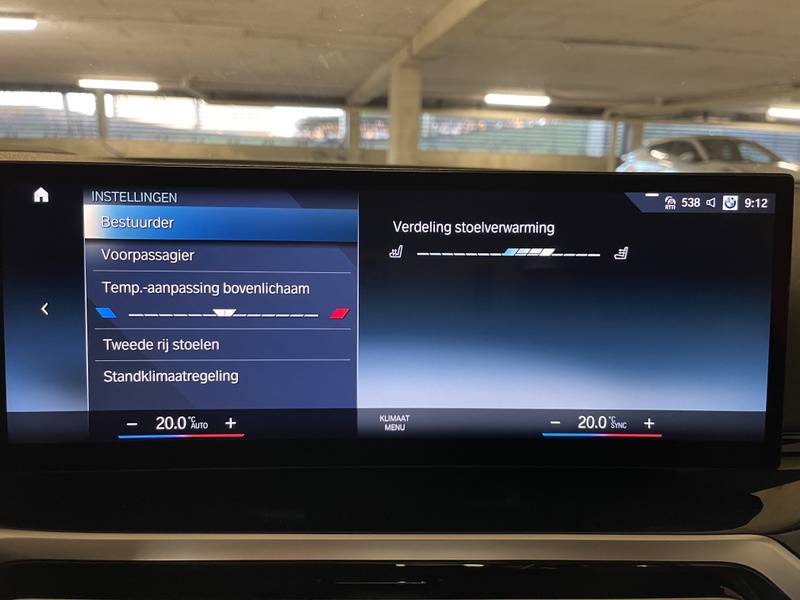

Daar heb je toch geen bimmercode voor nodig? Kan toch gewoon via het menu voor klimaatbeheersing?

Daar kan je toch niet instellen dat je bijv alleen je rug wil verwarmen? Kon dat maar... ik vind een warme rug heerlijk maar een warm zitvlak vind ik niet heel aangenaam.

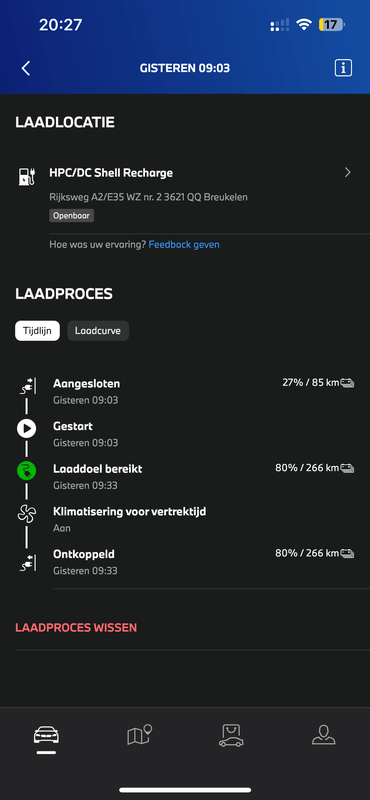

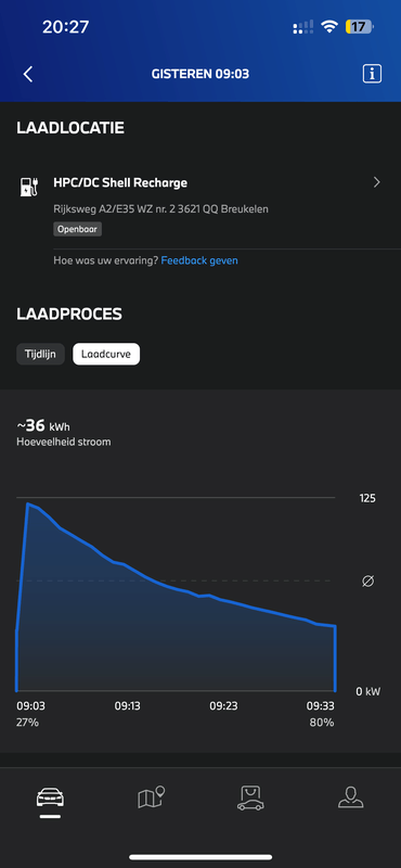

  • crypt0rr
  • Laatst online: 30-09 19:54
Cinemaskoop schreef op woensdag 10 januari 2024 @ 17:32:
tis maar hoe je het bekijkt.. om hetzelfde rijbereik als de megane te halen ben je wel degelijk sneller in de i4. Een goed voorgewarmde i4 gaat binnen 20 minuten van 30 naar 80% vol bij een goede fast charger. Daar kan je dan verder mee rijden dan met 20 minuten laden in een megane
Hier een voorbeeldje van een snellaad actie met maar 10 minuten 'accu voorbereiden', buitentemperatuur was - 4,5. 53% lading in 30 minuten. Piekvermogen was kortstondig 121kW. De lader op deze locatie is een 160kW model.
Afbeeldingslocatie: https://tweakers.net/i/4VipXIqSZ9JFWXXr5PW5BzXGEDU=/x800/filters:strip_exif()/f/image/utBraEAF959qVlPspYPSOkxR.png?f=fotoalbum_large
Afbeeldingslocatie: https://tweakers.net/i/VP5YN0O0tdQmreEVFvyfD08tb08=/x800/filters:strip_exif()/f/image/nGU845EHw2u9OpSCUdeC2cAX.png?f=fotoalbum_large
Zeker wel!
Afbeeldingslocatie: https://tweakers.net/i/I5hYfu-lr7nLN8YZ1dDtfo_G13g=/800x/filters:strip_icc():strip_exif()/f/image/CYfZ5dfTnKNQhtNSioW5R8FQ.jpg?f=fotoalbum_large
