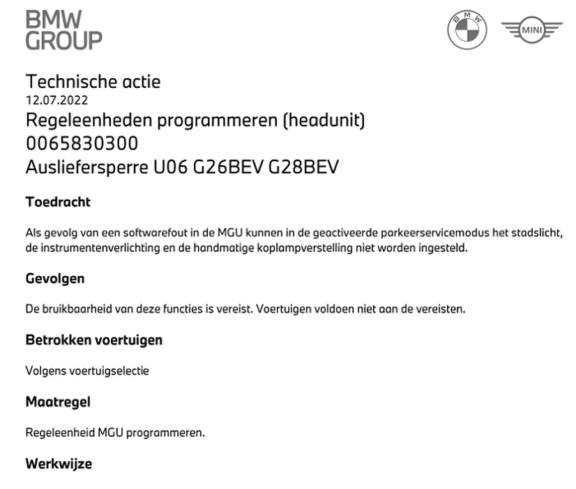

  • Zipsop
Quiller schreef op dinsdag 9 augustus 2022 @ 17:02:
Het enige dat ik hier zie staan (voor mijn reeds in bezit zijnde i4) is : 0065830300 Programming control units (head unit)
Wat houdt dit nu exact (in lekentaal) in? Daar kan blijkbaar niemand antwoord op geven... Iemand die het hier kan uitleggen?
Dat is de Technical Campaign met betrekking tot een bug in de Valet mode. (Iets dat we hier eigenlijk niet gebruiken)
Die software update is sinds 28-07 beschikbaar voor de dealers.
Hierbij moet de dealer de Media Graphics Unit (MGU) even updaten.
Dit is geen terugroep actie voor al uitgeleverde modellen. Mogelijk kan dit zelfs via een OTA gefixed worden.
Qua achtergrond.
Er is in de USA, en ik geloof nog niet heel lang in de EU ook, regelgeving dat fabrikanten geen auto's mogen uitleveren waar "know faults" in zitten. (Voor al in de USA is dit nogal een dingetje)
En dan zet BMW AG er een Ausliefersperre op. Hierdoor kan de dealer bijvoorbeeld ook niet de transport modus er af halen etc. Eerst updaten en dan pas kan hij verder in het systeem.

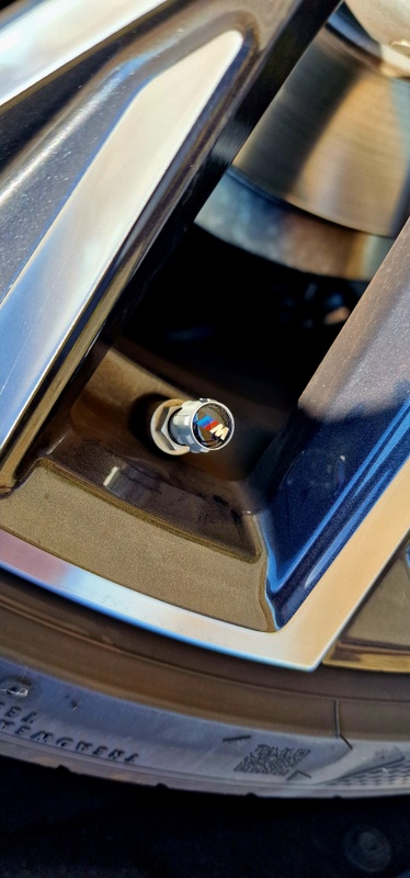

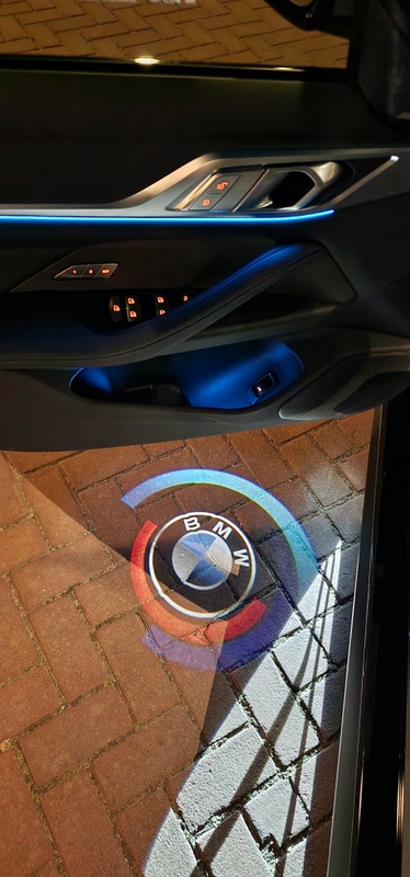

Kon het niet laten en heb toch nog een paar kleine dingetjes veranderd aan de auto (ik blijf een fanboy, ik weet het...😅):
Afbeeldingslocatie: https://tweakers.net/i/9J38KVd2p1ZZq_DwXcrMaCMQO6I=/x800/filters:strip_icc():strip_exif()/f/image/ifDEckyjbtc3t2FSyGRADt82.jpg?f=fotoalbum_large
Afbeeldingslocatie: https://tweakers.net/i/WFuq-nmnrS_A7E-3Y28uKOUpmQQ=/x800/filters:strip_icc():strip_exif()/f/image/T1U6JTcZ6es1u5Yt3FtdmM3r.jpg?f=fotoalbum_large
Afbeeldingslocatie: https://tweakers.net/i/szU_wArif8LSauj84pbLU-qxSoU=/x800/filters:strip_icc():strip_exif()/f/image/F620IP9PwWMVZAKlsgJaUcUU.jpg?f=fotoalbum_large
Alles uiteraard OEM BMW, besteld in de webshop van Ekris.

Die zijprojectoren, makkelijk te vervangen?
  • Ard1970
  • Registratie: Augustus 2021
  • Laatst online: 09-02-2025
rolelael schreef op zondag 14 augustus 2022 @ 08:42:
Ja, absoluut. Je wipt de originele lampjes er makkelijk uit, de connectors los maken en dan aan de nieuwe projector koppelen. En terugklikken...en klaar is Kees. Of Rolelael :*)
  • sinterklaas1975
  • Laatst online: 16-09 22:43
Ard1970 schreef op zaterdag 13 augustus 2022 @ 22:19:
Mooi man! 👍 zijn dat alleen andere dia’s of ook andere projectoren? (Heb ook in Ekris shop gekeken)

Dit zijn complete projectoren. Er zijn ook losse dia's te koop, voor wanneer je al af-fabriek projectoren in de deuren hebt. Volgens mij worden de i4's alleen met lampjes in de onderzijde van de deuren geleverd, dus heb je de complete projectoren nodig.

  • Laatst online: 16:06
Ik zie dat je de optie "galvanised control buttons" hebt gekozen
Zitten die ook op het stuur of enkel aan de deuren (en enkel vooraan of ook achterdeuren) ?

Volgens mij is er geen nieuwe BDC nodig, enkel een software update.
Mijn i4 was een demo van feb/2022 en deze update heeft de concessie gewoon voor levering 2 weken geleden uitgevoerd omdat deze ook de stop delivery status kreeg
Afbeeldingslocatie: https://tweakers.net/i/zANCUGx7KEDRg3C_1Ws_PspuPJ0=/full-fit-in/4000x4000/filters:no_upscale():fill(white):strip_exif()/f/image/gLteeyVrxeo8HkMftNcXU9hV.png?f=user_large
