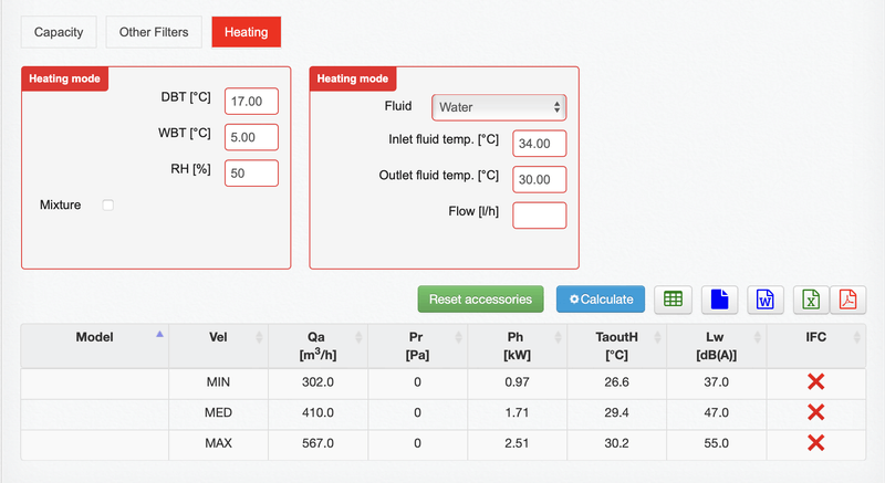

Ik zit de afgelopen maanden af en aan informatie te lezen en verzamelen, en wellicht dat het nu toch tot een FCU komt.
De situatie:
VVW beneden (120m2) wordt verwarmd via een WP, waar ik overigens nog zat headroom heb kwa vermogen, in de winter tussen de 30~34 graden. Ik heb een relatief koude gang (geen vloerisolatie vanwege onderkeldering bijv) die ik nu af en toe 'bij' verwarm tot 17 graden met een COP1 verwarming. Eigenlijk gaat dat prima, maar wil daar liever iets dat geen COP1 is en op de WP mee kan draaien. Met wat klooien krijgen we daar wel een toe en afvoertje; elektra is aanwezig. De gang + overloop is samen ca 75m3
Doel is de gang en overloop ergens op de 18 krijgen bijv. In hoeverre is een Innova AirLeaf hiervoor geschikt? En welke breedte heb ik dan nodig, zonder dat het ding full-on staat te blazen?

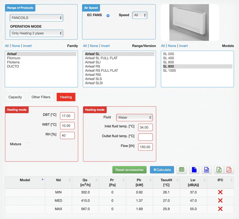

Zit ik goed als ik stel in geval van de SL800, dat ik ongeveer 160W per graad delta (water temp / kamertemp) aan max vermogen haal?
M.a.w.: als de kamer temp 17 is, het water 32, mijn max vermogen 15x160W is?
Nu wil ik niet op standje 4 blazen, liever op 1 of 2, dus het vermogen zal dan zienderogen afnemen, maar nog steeds ca 15x80W = 1200W?
  • paQ
  • Laatst online: 00:10
ah. online configurator.
Klopt dit zo'n beetje met mijn situatie?
Ik kan alleen maar gissen naar de daadwerkelijke flow natuurlijk als ik die aftak.
wat doet een aftakking normaliter?
22mm op 32mm bijv
Normaliter zit mijn flow in het hele systeem op ca 840l/u
150l realistisch?
dan zo bij 17 graden in de gang
Afbeeldingslocatie: https://tweakers.net/i/tgfl-RyjQXZr9H-U1NYeaiEfB1I=/800x/filters:strip_exif()/f/image/vorNA07Pv98vdHf67PvxqUjb.png?f=fotoalbum_large
en als het 20 is geworden:
Afbeeldingslocatie: https://tweakers.net/i/Txp4U1MgpTnsWibNXMLvoQQKYjI=/800x/filters:strip_exif()/f/image/LQ3kWgxcjREyvOf3DAMxV1Fc.png?f=fotoalbum_large
[ Voor 103% gewijzigd door paQ op 31-08-2023 15:42 ]

@paQ Mooie configurator. Hier te vinden zo te zien:
https://www.innovaenergie.com/en/docs/software/
hier is een versie waar je niet hoeft te registreren:
http://www.configuratori....rter/default.aspx?lang=en
fractie minder uitgebreid, maar resultaten zijn nagenoeg hetzelfde
Wat de flow precies doet per aftakking is wel achter te komen, echter de flow-verdeling wordt veel meer bepaald door het afgiftesysteem (en de ventielen die erbij horen) zelf. Het is praktisch gezien onmogelijk om vooraf te zien hoe de flowverdeling gaat zijn omdat je toch altijd de boel waterzijdig moet inregelen naderhand.
Ik zou spelen met de outlet-temp in plaats van de flow. Dan krijg je er ook een bijbehorende flow bij.

flow kun je niet echt vooraf weten, maar ik verwacht de delta in/uit ook niet eerlijk gezegd.
Hoe dan ook komt het redelijk overeen met de schatting vooraf en valt me de opbrengst eigenlijk niets tegen :)
als ik gok met dT 4, dan is het:
Afbeeldingslocatie: https://tweakers.net/i/KB_DLsqDTOrAJy18IEGaZJY6cZM=/800x/filters:strip_exif()/f/image/ARtG6Sk7fRYSMUrXvpt7HHDh.png?f=fotoalbum_large
Nou zal de VVW ook weer wat minder flow krijgen hierdoor, dus 'alles wijzigt' maar dat deed het toch al gezien ik 70% van mijn vloer semi-massief heb gemaakt vs droogbouw.

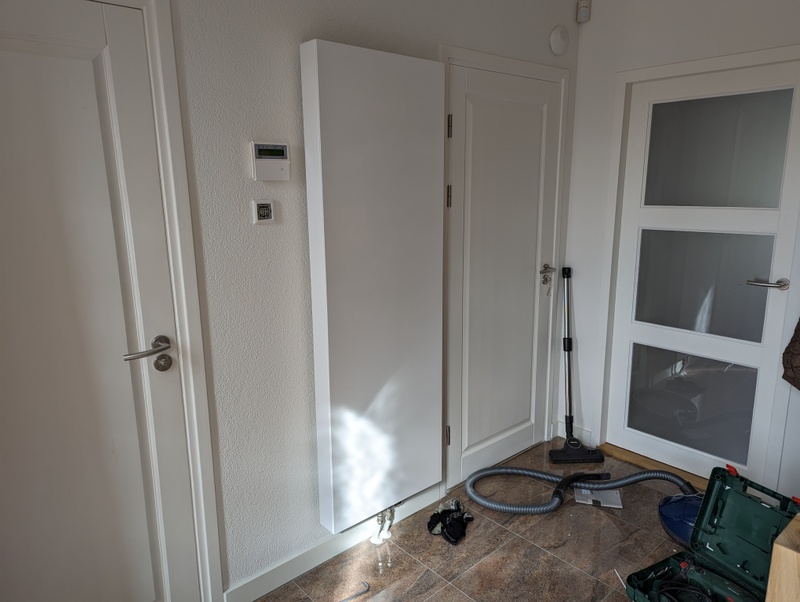

JAGA Strada Hybrid en DBE instellen
Ik kom in andere forums redelijk vaak de vraag tegen waarom Jaga's niet automatisch gaan koelen, en of de ventilatoren misschien kunnen moduleren. Dus het leek me handig om hier even een uitgebreide post over te schrijven. Reacties zijn welkom! Likes ook :-).
Modus instellen
De regelaar in de Jaga Strada Hybrid of DBE nabouw unit heeft eigenlijk twee modi:
  • Auto Change Over (ACO): automatisch wisselen tussen verwarmen en koelen. Ventilatorsnelheid stel je via het display handmatig in op stand 1, 2 of 3 via het bedieningspaneel. Als CV-water warm cq koel is gaan ze draaien op de ingestelde snelheid, zo niet gaan ze uit.
  • Temperatuurmodus (TPT) : ventilatoren worden gemoduleerd afhankelijk van de op het display ingestelde wenstemperatuur van de ruimte en de watertemperatuur. Koelen of verwarmen kies je handmatig via het display
Je kunt de radiator laten bestellen met ACO of TPT bestelcode, kost hetzelfde. Standaard krijg je ACO.
Naderhand kun wisselen van modus op de regelaar IN het toestel. Dat is het zwarte blokje met elektronica.
Op de printplaat vind je een draai dipswitch, hiermee kies je de modus:
Auto Change Over: stand 3:

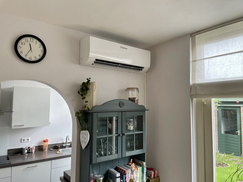

Zo eindelijk hangt ie! De Vaillant aroVAIR fancoil VA 2-025WN.
Er komt een lekker koel briesje uit als de WP in koelstand staat, en bij koude winters helpt ie met extra afgifte.
M’n Lief en ik zijn er blij mee 😀.

LeonTebbens schreef op woensdag 13 september 2023 @ 11:43:
Er komt een lekker koel briesje uit als de WP in koelstand staat, en in de winter helpt ie met extra afgifte als aanvulling op de vloerverwarming.
Ik merkte nu al met koelen dat de WP minder pendelt dan voorheen, en verwacht dat ook in de winter bij kwakkeltemperaturen. En dus een betere CoP!
M’n Lief en ik zijn er nu al blij mee, ziet er best prima uit 😀.
Mooi ding! Kun je vertellen waar die besteld is?

Volgende week wordt mijn Innova Airleaf SL800 + wifi controller geleverd.
Ben benieuwd hoe hij gaat presteren op lage temperaturen.
Ik begreep van Innova dat onder de 30 graden de fans sowieso uitschakelen. Is dat te omzeilen, of kun je toch fans forceren aan te gaan op elke willekeurige watertemperatuur?
De berekeningen hier paQ in "Het grote fancoil fan topic (om mee te koelen en verwarmen)" klopten eigenlijk wel. De uitvoering met stralers aan de voorzijde was zinloos bij deze temperaturen, maar dat dacht ik ook wel.
Die hebben gene enkel effect bij deze lage watertemperatuur.
Ik ga hem in de hal hangen en op de warmtepomp laten meepruttelen is het idee. Ik verwarm het water op een stooklijn, dus 30 graden water haal ik pas bij ca 8 graden buiten. Door de hal /gang beneden te verwarmen gok ik er op dat alle warmte die omhoog stijgt naar de overloop er voor zorgt dat de warmtelast in bijv badkamer en slaapkamers minder groot wordt, waardoor het daar minder snel afkoelt (tot beneden 17)
Ik wil het dus ook geen 21 graden maken, maar wel voldoende 'niet koud' zodat de thermostaten op de slaapkamers minder snel noodzaak zien aan te springen en elektrisch bij te verwarmen.
Het is een test dus ergens.
Als dat idee slaagt, wil ik hetzelfde foefje toepassen op de 2e verdieping met een wat kleinere unit.

Mijn Innova SL800 is vandaag geleverd. Nog best een behoorlijke doos op passende 'pallet' :X

De Innova SL800 hangt en functioneert...
Klopt het dat het ding echt superstil is zelfs op de hoogste stand? :S

paQ schreef op donderdag 5 oktober 2023 @ 14:06:
ah nee is echt wel stiller dan dat
Op hoogste stand het vermogen meten en vergelijken met de specs. Weet je zeker dat die voluit draait.
  • paQ
Seafarer schreef op donderdag 5 oktober 2023 @ 14:24:
Heb hem manueel op max gezet. Hoor hem we hoor als ik er naast sta, maar dat is “niks”.
Naja. Goeie meevaller dan :)

paQ schreef op donderdag 5 oktober 2023 @ 14:26:
Hangt mooi op dat kleine stukje.
Gelijk integratie in HASS?

Seafarer schreef op donderdag 5 oktober 2023 @ 14:30:
yess :)
nog even uitvissen hoe ik de fans aankrijg onder de 30. Even zien hoe dat zit met die weerstand plaatsen. Wil hem graag bij 28 aan hebben, niet 'pas' bij 30.
