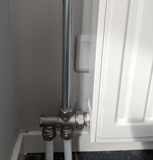

Ik zou graag deze radiator door een fancoil willen vervangen, maar zit met de pex leidingen die nu op het onderblok aangesloten zitten. Wat is de simpelste manier om zonder perswerk een fancoil hierop aan te sluiten? Flexibele slangen oid?
Afbeeldingslocatie: https://tweakers.net/i/lNfif5QsmM5Rm8qdCaVRkram-1U=/full-fit-in/4000x4000/filters:no_upscale():fill(white):strip_exif()/f/image/Pnu8S5ZLaID3ZZU7KTeUFGWe.png?f=user_large

Tele schreef op vrijdag 7 juli 2023 @ 15:41:
Wat je wil met een overgangskoppeling naar (knel)koper of draad naar een flex slang.
Waar wil je de fancoil ophangen?

@Tele Er zal nu een NL RTM koppeling (of vergelijkbaar van ander merk) op zitten.
Ik vermoed dat de aanvoer en retour op het onderblok 15mm (knel) zijn, dus heb je een rvs flexibele slang nodig die hier op past.
Zoiets als dit: https://www.hornbach.nl/p...draad-30-cm-dn8/10392687/
Alleen met DN8 heb je niet zo veel flow.
  • P5ycho
  • Laatst online: 20:15
Een uponor NL koppeling of vergelijkbaar kun je prima weer verlengen met een messing knelkoppeling. Knelring verwijderen en deze erin draaien. Vernikkelde variant gebruiken als het in het zicht zit.
Zo'n flexibele slang is echt geen goede keus, gebruik die maar bij je wc fontein waar hij voor bedoeld is :).

Hier werken de fancoils inmiddels naar behoren. Wij hebben van vaillant:
1x VA 2-025 WN (12m2 slaapkamer 1)
1x VA 2-025 WN (10m2 slaapkamer)
1x VA 2-035 WN (17m2 zolderkamer)
1x VA 2-015 CN (5m2 kleedkamer, meer als doel ontvochtigen)
aangesloten vanaf de warmtepomp op het buffervat, 26mm geisoleerd naar een kunststof (vloerverwarming)verdeler. Vanaf de verdeler lopen er 20mm geisoleerde buizen naar de fancoils. Doordat de verdeler flowmeters bevat, kan ik deze dus ook gemakkelijk afsluiten of waterzijdig inregelen.
ik stuur ze aan middels domotica.
De fancoils zitten op een zigbee stekker. Op het moment dat deze aan gaat, gaat de fancoil op de laatste stand verder (dus als je hem uitzet met de zigbee plug terwijl hij op koelen staat, en vervolgens weer aan zet, gaat ie daarna verder met koelen). ik gebruik dus geen extra thermostaten, alleen zigbee sensoren in de slaapkamers.
Daarna kan je helemaal los gaan met scripts en dergelijke om ze verder aan te sturen
bijv. als temperatuur slaapkamer1 hoger is dan 24graden:
  • fancoil1 aan
  • warmtepomp aan
  • warmtepomp setpoint watertemperatuur zone1 op 7 graden
  • pomp zone1 aan
  • pomp zone2 (vloer) uit als watertemperatuur hoger is dan dauwpunttemperatuur zone2
De Fancoil zelf gebruikt maar 15watt per uur, dus dat is nagenoeg verwaarloosbaar. het geluid op de hoogste stand is echt verwaarloosbaar en minder dan een tafelventilatortje.
Edit: en als tip als je gaat persen: wavin en henco hebben een assortiment met kunststof persfittingen die je kan gebruiken voor koelen.

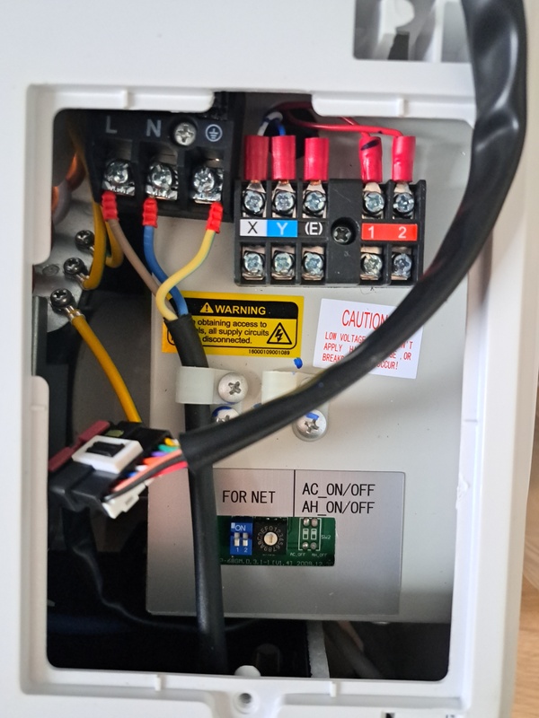

assje schreef op maandag 17 juli 2023 @ 17:20:
Inmiddels deze zomer al een aantal keer dankbaar gebruik gemaakt van koelen met mijn fancoil (zie bericht hierboven, even klikken voor schetsje). Wel heb ik een drietal uitdagingen of zaken die voor verbetering vatbaar zijn;
1) Koppeling warmtepomp & fancoil
De warmtepomp en de fancoil zijn twee op zich staande apparaten die bij mij (nog) niet met elkaar praten. Ik moet zeker stellen dat ik altijd mijn fancoil inschakel als de warmtepomp gaat koelen, als dat niet het geval zou zijn zou hij continue gaan pendelen. Mijn warmtepomp kan ik op afstand inschakelen maar met de fancoil kan ik dat nu niet. Ik heb geen zin in andere systemen/domotica, ik zou het liefst een eenvoudige koppeling hebben zodat als de warmtepomp inschakelt altijd de fancoil inschakelt (en bij uitschakelen wellicht even nadraaien). Iemand ideeen of ervaring?
2) Fancoil blaasrichting default
De fancoil aanzetten is een kweste van druk op de knop. Heel irritant alleen dat iedere keer bij inschakelen hij bij default weer op de meest horizontale stand inschakelt. Ik moet dan dus 7 keer op het knopje drukken om hem zo straks mogelijk langs beneden te laten blazen. Ik zou wellicht overwegen om het motortje gewoon los te halen en zo een vaste stand te forceren. Iemand andere ideeën?
3) Blaasrichting kan niet zo ver naar beneden
Het idee bij mij is om hem naar beneden het open trapgat in te laten blazen. Echter, de meest verticale stand blaast alsnog maar iets van 45 graden wat voor mij niet genoeg is (achteraf had ik hem beter op de tegenoverliggende muur waar de warmtepomp staat kunnen ophangen).
Ik heb nu maar een stuk karton aan de bovenkant getapet die de luchtstroom naar beneden forceert. Dat werkt perfect maar ziet er natuurlijk knullig uit. Wellicht is er i.c.m. 2) een oplossing te vinden maar ben er een beetje huiverig voor om aan die lamellen te gaan knutselen.
Ben benieuwd of andere mensen deze uitdagingen ook hebben en hoe hier mee omgegaan wordt.
Herkenbaar, hier ook dezelfde fancoil hangen in een trapgat. Kan je wellicht een schakelaar schakelen waar je de fancoil aan hangt met een contact vanuit de warmtepomp? Of anders een Shelly of Sonoff waar een temperatuursensor aanhangt die je op de aanvoerleiding plakt en waar je de logica op zet dat hij inschakelt als de temperatuur onder de 18 graden zakt?
Voor de hoek heb ik helaas ook nog geen oplossing gevonden. Wel zie ik dat het koelvermogen bij maximaal naar beneden gericht een stuk lager is dan bij de verticale swing stand.
Een bijkomend irritatiepuntje vind ik de piep die je hoort als je hem met een slimme schakelaar aanzet. Niet heel prettig met licht slapende kinderen.
Verder erg blij mee. Nu beneden ook eentje van IdealClima waar ook modbus op zou moeten zitten, dus komende winter maar eens kijken of ik daar nog meer mee kan.

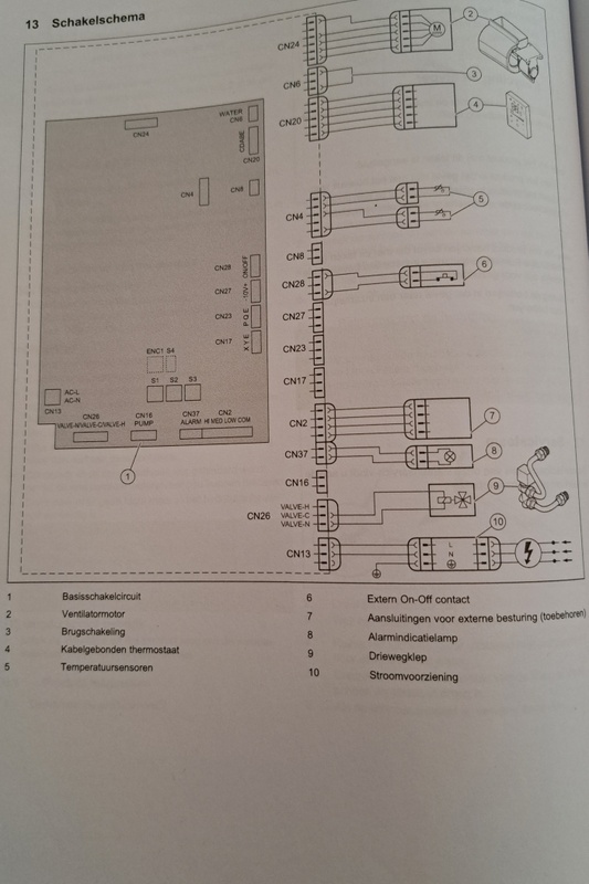

Toch even gespiekt, er lijken in ieder geval mogelijkheden te zijn:
De manual zegt :
uitrusting- sensorgestuurd hydraulisch circuit
Alleen niet helemaal duidelijk of item #10 onderdeel is van de uitrusting of puur een optie tot aansluiten. Verder ook niets duidelijk over de opties die de dipswitches op "CN301" bieden;
Afbeeldingslocatie: https://tweakers.net/i/aK0eHbeiXS0dsgchboI4T5wIKh0=/800x/filters:strip_icc():strip_exif()/f/image/sPfwozqAtNHJOCGZevcAGzuf.jpg?f=fotoalbum_large
Ik heb een contactformulier ingevuld bij Vaillant met wat vragen. @Heronimo hier nog nooit naar gekeken?
Edit;
Mijn Ecodan ERST20D-VM2D heeft een 230V signaaluitgang voor koelbedrijf. Als er een ingang op de AroVAIR zou zitten zou daarmee te schakelen moeten zijn. Zou wellicht kunnen met behulp van een 230V relais op het droogcontactrelais (CN5 - #6).
[ Voor 25% gewijzigd door assje op 18-07-2023 13:11 ]

@Maestro kan je de CN niet met een simpele thermostaat aansluiten op CN20 ? Of een maak/breek contact op CN28 met een esp32? Als ik de schakelkast zie, moet dat mogelijk zijn.
Afbeeldingslocatie: https://tweakers.net/i/4AvUgY1mEeDBJMx5ghTH962JsLU=/x800/filters:strip_icc():strip_exif()/f/image/x5r0ZwttZjFv9IMXDT7JRXyh.jpg?f=fotoalbum_large
Dit is de schakelkast van de WN modellen trouwens, waar onder andere de 230v aangesloten moet worden, mocht iemand dat nodig hebben.

Ik heb de CN fancoilunit even uit de doos gehaald en de schakelkast los geschroefd.
Een aantal interessante bevindingen:
Direct aansturen van de ventilatormotor: liever niet. Het is een 310V gelijkstroom motor.
Ik vraag me af of CN20 te gebruiken is met een simpele thermostaat (of bedoelde je de VA 1-WC DC, de 'analoge' versie van de VA 2WC C?). CN20 lijkt me i.i.g. een 'digitale' poort te zijn, deze laat ik daarom vooralsnog even met rust. Want je andere voorstel lijkt te kunnen:
CN28 lijkt inderdaad een harde ON/OFF te zijn die de thermostaatprint op CN28 'overruled'.
Van de sticker in de schakelkast:
When connect, the wire controller and Centralized Controller is invalid. System is equivalent of shutdown
Het klinkt wat Chinglish/Itenglish, maar ik haal er uit dat CN28 op ON de thermostaatprint overbodig maakt.
Leuker wordt het als ik de functie van CN27 bekijk: 0-10V wire controller. Dus mogelijk kan de ventilatormotor ook in snelheid worden gestuurd.

Maestro schreef op donderdag 20 juli 2023 @ 22:46:
Ik zal morgen de boel eens aansluiten en controleren hoe het reageert.
Dan nog één andere CN: CN23 wordt omschreven als Modbus RTU to upper unit. Dus ook daar zitten er misschien nog mogelijkheden, maar ik ga eerst een beginnen met CN27/CN28 testen :)
Omdat de sticker in de schakelkast me meer duidelijkheid gaf dan de handleiding, heb ik deze hier toegevoegd:
