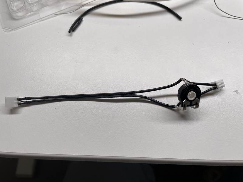

Maar hoe vouw je zoiets er tussen?
Welke 2-pin stekkertjes zijn het zodat ik zo'n potmetertje er tussen kan solderen?

Je kunt gewoon een stukje van de isolatie van de sensor strippen vlak bij de connector en de weerstand/pot er tussen solderen.

Ik prik er dan liever ene opzetstukje tussen of een zelfde male/female met daartussen de potmeter.
maar d'r zijn zo veel stekkertjes en sockets... :S

  • Jazsie
  • Laatst online: 23:07
paQ schreef op donderdag 5 oktober 2023 @ 22:29:
Zo zou ik het ook doen, netst en blijft alles origineel.
Als je de waarde weet kan je ook gewoon een weerstand gebruiken ipv potmeter.
Foto van de stekker/connector? Lastig helpen anders ;).

Kun je de pin pitch ook even meten?

Lijkt op een JST-PA of JST-XA, hoeveel mm is de pitch (afstand tussen de pinnen)?

ik meet ca 2.5 mm

wat is de uitwerking eigenlijk?
Ik neem aan dat hij gewoon 'warmer' water meet?
Ergo, in eventueel home assistant zal hij 31 aangeven ipv 27 bijv?
  • P5ycho
  • Laatst online: 01:50
De weerstand van een NTC thermistor neemt af als hij warmer wordt. Door een weerstand parallel te zetten lijkt de weerstand van de NTC lager en dus lijkt het water warmer. De watertemperatuur die de controller eventueel weergeeft komt dus niet meer overeen met de realiteit.
Edit: De afwijking varieert ook met temperatuur. 4 graden delta op 31 gemeten betekent dus niet automatisch 4 graden delta bij 7 graden gemeten.

XA zou idd kunnen

Geen ervaring met Innova/HA op deze manier. Inderdaad wat P5ycho zegt, je manipuleert de totale weerstand. Is het erg dat de waarde dan niet meer klopt?

Neu geen punt.
Hij komt aardig overeen met de sensor in de wp. Hier en daar 0~0,4 afwijking. Maar dan kan ik er een correctie op loslaten eventueel.
Dit is het geworden :)

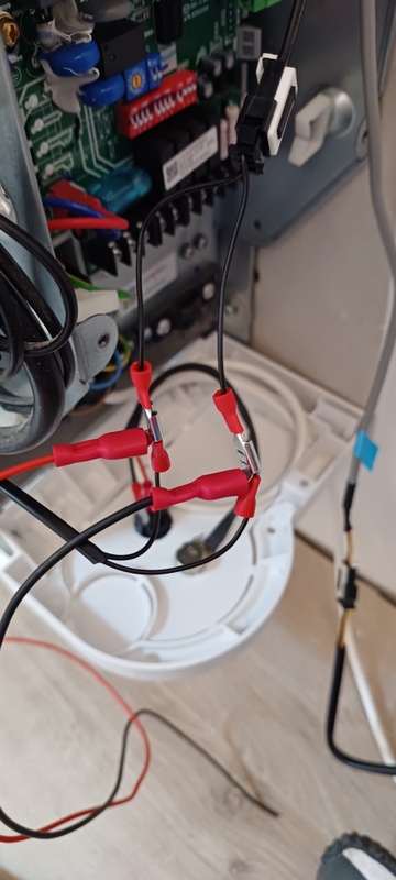

@paQ zo sluit je m toch aan in serie en niet parallel?
  • paQ
  • Laatst online: 00:12
timovd schreef op vrijdag 6 oktober 2023 @ 18:40:
8)7
Ja het kwartje viel hier ook net

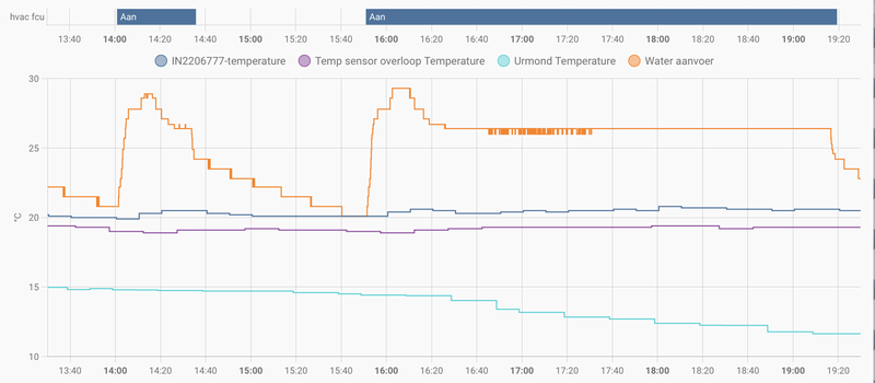

Afbeeldingslocatie: https://tweakers.net/i/DGIeHVeguehvsbtIXcCGqLlUelk=/800x/filters:strip_icc():strip_exif()/f/image/1obV4ZNASFpxy2qN0hYrnjjj.jpg?f=fotoalbum_large
Fan draait een stuk harder bij 82 graden :+

als ik de potmeter helemaal naar rechts draai, heb ik een verschil van ca 4 graden.
@timovd
het is een 50K Ohm potmeter, draad heb ik hier van een oude lader gehaald, tweelingsnoer 0.75mm2 gok ik, en de male female stekker heeft grofweg dezelfde maat, maar iig dezelfde pitch. Met wat fabrieken 'past' het. (Het heeft niks te houden)
Gehaald bij De Regenboog in Sittard (is een begrip hier in de regio :D )
5 x te duur, maar goed het ligt gewoon in een laatje, en je neemt het meteen mee :)
D'r is uitleg, voorraad, cash&carry. Totaal 2 euro (waar hebben we het over)

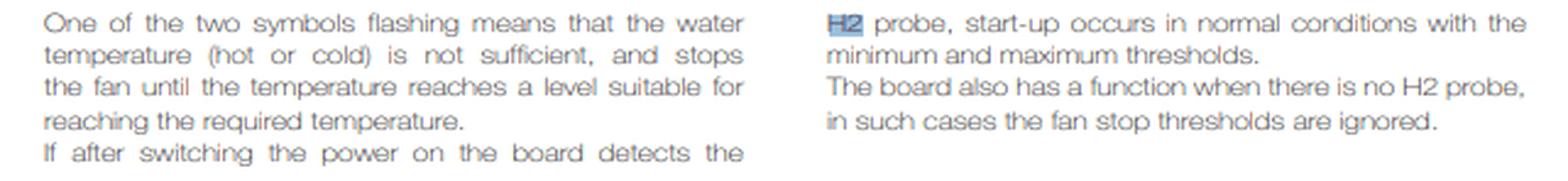

Hoi allemaal!
Ik heb een vraag waarvan ik het antwoord op dit forum zo gauw niet tegen kwam.
Ik heb in de zomer de vaillant arovair opgehangen in de slaapkamers. Type VA-2-0xx CN.
Ik heb deze voorzien van de controle units VA 2-WC C in de behuizing,
Dit ter voorbereiding op de komst van de Vaillant arotherm plus 75/6 warmtepomp.
Nu ben ik 3 dagen gelden voor het eerst gaan stoken en het valt mij op dat de de fancoils na korte tijd de ventilatoren uitzetten. Het maakt niet uit hoe hoog ik vervolgens de gewenste temperatuur zet, en of ik de ventilator automatisch zet of zelf een snelheid instel, ze gaan niet terug aan
De warmtepomp regelt op buitentemperatuur
De temperatuur bij de hoofdthermostaat is onder de ingestelde temperatuur
Temperatuur in de slaapkamers is onder de ingestelde temperatuur
De leidingen zijn iets warm, maar niet veel.
Ik begrijp dat het nog niet zo koud is en de warmtepomp onder de 30°C aanlevert.
Is dat de reden dat de fancoil de ventilator stopt?
Ik zie ook in de handleiding dat ik een dipswitch kan aanpassen voor het stopen bij bereiken van 25°C of 32°C van de batterij. Maar ik begrijp er niet uit of die stop plaats vindt als die onder of boven deze temperatuur komt.
Het probleem is nu dat het op de kamers niet warm wordt.
Als inderdaad de temperatuur van het water de stop veroorzaakt zou dit niet gebeuren als het buiten nog kouder wordt en de WP warmer water gaat aanleveren, maar is er iets dat ik kan doen om ook met deze buitentemperatuur mijn fancoils aan de praat te krijgen?
Alvast bedankt voor eventuele antwoorden!
  • P5ycho
Probeer de dipwitch eens zou ik zeggen, kom je er snel achter wat hij doet.

arovair ventilator gaat draaien als de temperature in de leiding boven ongeveer 28/29 graden komt (mits de controller in de stand verwarmen staat)

Kird03 schreef op zaterdag 21 oktober 2023 @ 10:09:
Dat bevestigd inderdaad mijn vermoeden. Dat zou inhouden dat ik dus de aanvoer van de warmtepomp moet aanpassen.
Bedankt voor je antwoord! Wordt zeer gewaardeerd.

svdbent schreef op zaterdag 21 oktober 2023 @ 12:34:
Of je moet een weerstand of potmeter bijplaatsen om de sensor te beïnvloeden zodat de FCU denkt dat het water de juiste temperatuur heeft.

timovd
Voorsprong door techniek
Even naar boven scrollen voor de uitleg van een extra (parallelle!) weerstand: paQ in "Het grote fancoil fan topic (om mee te koelen en verwarmen)"

timovd schreef op zaterdag 21 oktober 2023 @ 13:46:
Wat een fantastische simpele oplossing. Ik had al heel wat zaken ingevoerd in de zoekfunctie. Maar niets tastbaars gevonden. Bedankt voor het wijzen in de juiste richting!

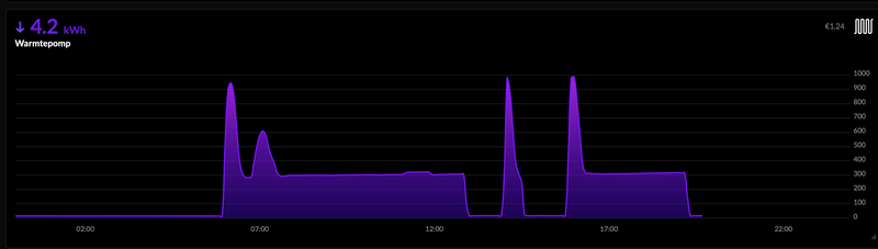

Ik kom nu wel ergens met het afstellen van de FCU in mijn warmtepomp circuit :)
Met een flow van ca 180l/uur (had ingeschat tussen 150 en 200, adhv het rekenmodel) en altijd op hoogste fanstand (hoor je niks van met dit delta) kom ik met slechts 25~26 graden aanvoer toch best een eind :)
Afbeeldingslocatie: https://tweakers.net/i/Inquf3jqeueRnWlU79Eg8FFtbJk=/full-fit-in/4000x4000/filters:no_upscale():fill(white):strip_exif()/f/image/TIIpSQtT4kPB8kU7n8raTM94.png?f=user_large
In bijna 4 uur van 18,5 > 19,5~20,0 graden. Setpoint is 20,5.
Best bijzonder hoe efficient zo'n ding werkt eigenlijk.
In de hal is alleen de muur geïsoleerd. De voordeur is jaren 90 dubbelglas, brievenbus is een ongeïsoleerd hok in de muur 8)7. Het hoge glas in loodraam is flinterdun, maar aan de binnenzijde zijn glasblokken gemetseld. De vloer naar de kelder is niet geïsoleerd vanwege gebrek aan hoogte.

svdbent schreef op vrijdag 20 oktober 2023 @ 17:18:
Hoi allemaal!
Ik heb intussen de oplossing ingebouwd in alle 4 de fancoils.
Een 100k regelbare weerstand parallel op de watertemperatuurmeter. Met een simpele aan/uit schakelaar ertussen.
Ik heb ze ingebouwd in de onderplaat van de units
Werkt fantastisch.
Bedankt voor de hulp allemaal!Afbeeldingslocatie: https://tweakers.net/i/M6piXiL4Tx18J9Y9aBTyBzUcZCM=/800x/filters:strip_icc():strip_exif()/f/image/B5eZCVsWHIatbJkexG97fLSc.jpg?f=fotoalbum_large

Ik juich wellicht te vroeg, maar mijn FCU lijkt te doen wat ik gehoopt had.
De Heatleaf SL800 hangt beneden op een min of meer ongeïsoleerde gang.
Jaren 90 kunststof voordeur met oud dubbel glas, onderkelderd zonder isolatie met 2 koekkoeks met isolatieglas 0,0, een jaren 40 brievenbus (zo'n hok in de gevel), en bij de trap een glas in lood raam van 3.80 hoog met aan de binnenkant glasblokken gemetseld.
Heb de sensor met een weerstand aangepast zodat hij vanaf ca 26 graden water op de warmtepomp kan meepruttelen. Nou dat is dus deze dagen het geval.Afbeeldingslocatie: https://tweakers.net/i/FlP0CMDwftkOgq-F3gUF635IoGY=/800x/filters:strip_exif()/f/image/EX3IH2fOLFnL9MxGWi66pzdl.png?f=fotoalbum_large
Hij loopt mooi mee, en ondanks de geringe watertemperatuur, levert hij echt behoorlijk wat warmte!
Settings:
fan stand max
setpoint 21.5 (heeft invloed op fanspeed)
flow ca 3l/min / 180l/uur
Het doel was om minder warmtelast te hebben op de bovenverdieping, want daar is alle verwarming COP 1 in de vorm van elektrische vloerverwarming, en een PID gestuurd elektrisch wandkacheltje. Hoe minder vaak/lang die aanspringen dus, hoe beter.
De FCU levert in deze toestand ca 20~20.5 graden warmte in de gang beneden.
Ik heb vandaag een sensor op de overloop gehangen, en daar is het 19.3 graden als de FCU aan is.
Nu heeft vanochtend vroeg alleen de badkamer een uurtje aangestaan op 23 graden ca 800Wh, verder komt alle warmte uit de lucht :)
Afbeeldingslocatie: https://tweakers.net/i/k69bfpM7kxYYY6GJtM8ZMDI3A3A=/800x/filters:strip_exif()/f/image/DxKTxH2RBZsGzQAEalytjCzY.png?f=fotoalbum_large
Noord is links op het plaatje
Yes, het is nog zacht, maar het voelt nergens fris of koud. Vooralsnog missie geslaagd dus *O*
Beneden 120m2 vvw op 22,2 graden :') (is er eentje ziek dus 'koud') met in totaal aan verbruik (incl de FCU dus) van:
Afbeeldingslocatie: https://tweakers.net/i/G5klgC3v8egv2vIoh1EMsrDE-Ac=/800x/filters:strip_exif()/f/image/I7XN8x5qHBDjTutxwLmSjuCm.png?f=fotoalbum_large
[ Voor 9% gewijzigd door paQ op 01-11-2023 19:48 ]

Kabeltje
Potmeter 47k
Maar vooral de stekkertjes… ???
WP : Mitsu PUHZ-SHW80YAA - VV+ Innova Airleafs - Homey
  • paQ
TSE schreef op zaterdag 4 november 2023 @ 21:43:
Ik heb hier ook wel interesse in
Kabeltje
Potmeter 47k

Thx, ben nu echter wat in de handleiding aan het lezen...
blijkbaar ls je de H2 (waterflow) niet aansluit houdt ie ook geen rekening met de aanvoertemperatuur.
Ik ben dat hier eens aan het testen en mij lijkt het dat ie op 28 graden gewoon draait.
Is er een andere reden waarom je met een externe weerstand zou werken ?

  • paQ
TSE schreef op maandag 6 november 2023 @ 16:10:
maar dat zou betekenen dat ie altijd draait?
(volgens mij kreeg ik een error trouwens als ik de sensor afkoppel)
edit: overigens varieert de snelheid adhv het delta tussen setpoint, ambient en watertemp
[ Voor 7% gewijzigd door paQ op 06-11-2023 16:17 ]

  • paQ
sja wellicht moet er dan een jumper om.... ?

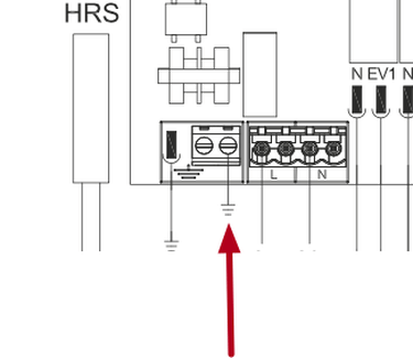

Hey allemaal,
Ik ben mijn Innova Airleafs aan het installeren en had 3 vraagjes over de aansluitingen.
Dit is het aansluitschema van de EWF644II module die ik heb:

4/ Aarding
Er is een aardingskabel voorzien naar de behuizing. Sluit ik de aardingskabel van mijn kring aan zoals hieronder aangeduid met de pijl?
Afbeeldingslocatie: https://tweakers.net/i/vhxZRgFe34JE8fY3aHC3o4laZDU=/full-fit-in/4000x4000/filters:no_upscale():fill(white):strip_exif()/f/image/N21oeXb1Xj1IIsptKo2Bobx3.png?f=user_large
Dankjewel : )

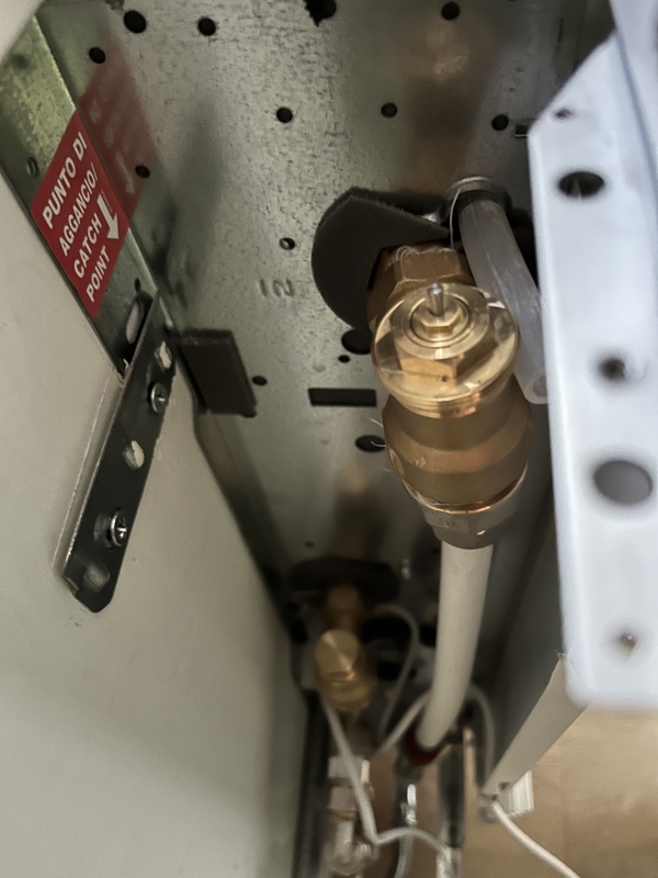

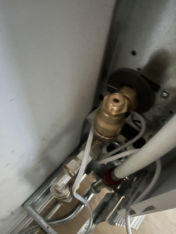

  • Laatst online: 25-07 10:46
Ik heb twee Innova Airleafs opgehangen en aangesloten met de daarbij horende elektrische 2 wegklep, maar de leidingen blijven koud. Ik heb het idee dat er geen water doorstroomt. Zouden jullie kunnen meedenken?
Moet ik behalve zorgen dat 1. Het voetventiel openstaat en 2. De thermostaatkraan openstaat nog iets anders doen?
Moet ik het voetventiel openen door met de klok mee of tegen de klok in te draaien?

  • Cees-JanH
  • Laatst online: 08-10 18:20
niels11 schreef op dinsdag 14 november 2023 @ 13:36:
Is de thermostaatkraan, waar ik de thermostaatkop even af heb afgedraaid, open als de pin ingedrukt is naar beneden of als hij in rust omhoog staat?
Tegen de klok in , en klein stukje terug
Zonder motor erop staat de kraan open.
Heb je wel ontlucht?
