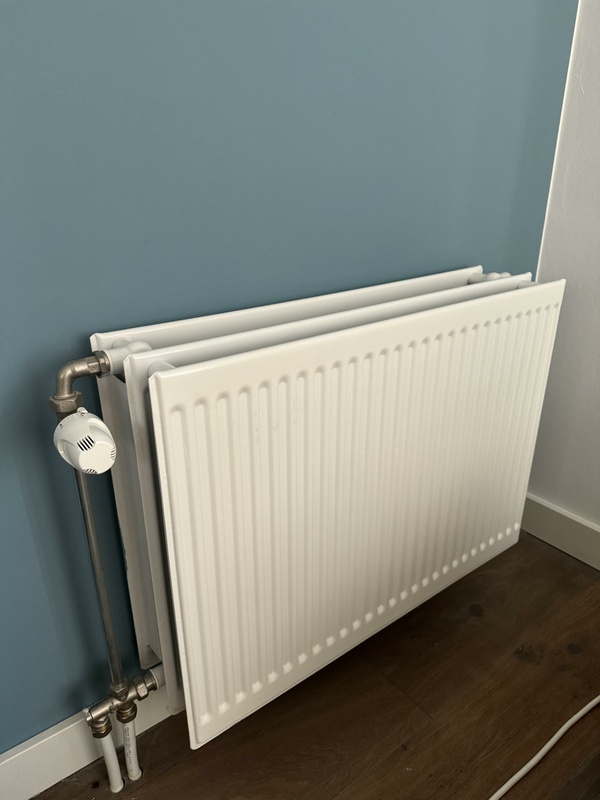

Hallo allemaal!
Ik had eerder een gasboiler, maar die is nu vervangen door een Samsung EHS-warmtepomp. Ik heb ook een buffertank. Nu wil ik een fan coil installeren voor verwarming en koeling in mijn thuiskantoor, dat zich op de tweede verdieping bevindt. Vooral in de zomer wordt het hier erg warm.
Mijn oog is gevallen op de Airleaf-modellen. Ik wil beginnen met één kamer als een experiment. Ons huis, gebouwd in 2017, is goed geïsoleerd. Kan iemand me, als nieuwkomer, vertellen welke capaciteit fan coil ik nodig heb en of ik een 2-wegklep of een 3-wegklep moet bestellen?

Je hebt volgens mij ook nog een thermostaat van airleaf nodig voor de ventilator te bedienen denk ik.
Hoe groot is je kamer?
Heb je met de gasketel deze kamer al warm gekregen in de winter?
Tegen welke keteltemp was dat en wat type van radiator(s) heb je nu? Is dit type 33? en welke afmeting?
Ik zou niet breder gaan dan je huidige ivm je gaten in de vloer?

De kamer is 18m2 en kan opwarmen met een watertemperatuur van 30 graden vanuit de warmtepomp.
Het type radiator is inderdaad T33. De radiator heeft een breedte van 70 cm en een hoogte van 50 cm.
Ik ben van plan om niet breder te gaan dan mijn huidige situatie vanwege de bestaande gaten in de vloer.
De andere kamers hebben vergelijkbare radiatoren en deze blijven voorlopig hetzelfde. Op de begane grond hebben we vloerverwarming.

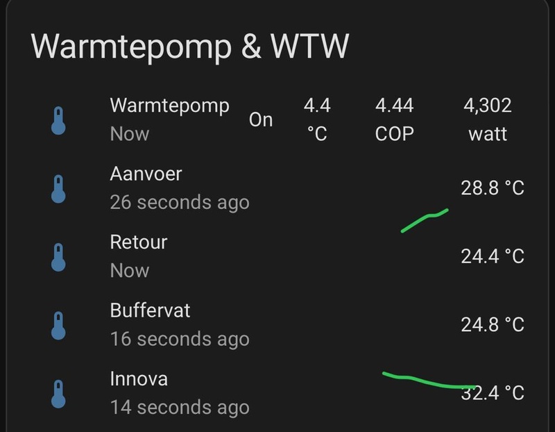

Ik heb de Airleaf 600 waar eerst een 3-dubbele radiator zat (werkkamer 16 m2).
Aanvoer van 30 graden is net te koud, je wilt boven de 30 graden blijven anders doet de Airleaf niets.
Voorheen kreeg ik die kamer amper warm met de warmtepomp, nu met gemak 22 graden.
De 600 heeft misschien teveel capaciteit, maar we houden hier het cv water net boven de 30, ga je naar hogere temperatuur dan kun je waarschijnlijk met een 400 af.
Ik heb de Wifi module erbij gekozen en kan hem dan bedienen via Home Assistant of de App op de telefoon.
Mocht je hem willen zien, ik woon in Spijkenisse, stuur me maar een prive bericht.
Oh ja, de Airleaf heeft wel flow nodig...hier doen we 13L/min uit de warmtepomp en dat is wat krap.

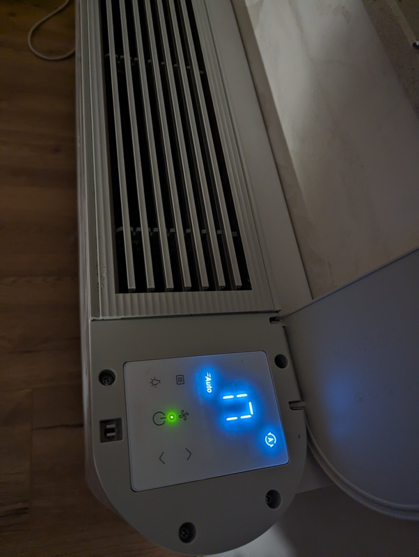

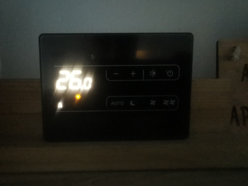

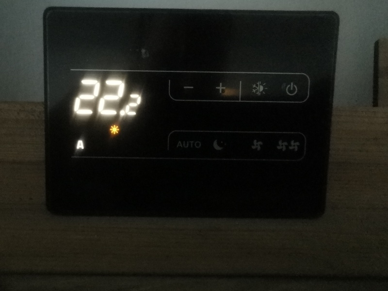

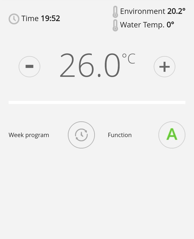

Afgelopen weekend 2 fancoil units geplaatst ter vervanging van de T11 radiatoren in het thuiskantoor en op de slaapkamer.
type: Mitsubishi Climaventa I-LIFE2 Slim 270
voor zover ik kan zien is dit van binnen een kopie van de Innova Airleaf SL600 inclusief de thermostaat.
Vooralsnog heb ik de temperatuur H2 los gehaald omdat mijn warmtepomp nog niet boven de 30*C draait bij deze buiten temperaturen. Dit wil zeggen dat de fancoil gewoon gaat draaien ongeacht de aanvoertemperatuur. Plan is om hier een weerstand overheen te zetten zoals op de vorige pagina is omschreven.
Nu valt mij op dat de ventilator pas begint te draaien bij een afwijking van +/- 3*C van de ingestelde temperatuur ten opzichte van de huidigeruimtetemperatuur.
Voorbeeld momenteel is het 20*C in het thuiskantoor volgens de fancoil, de ventilator begint pas te draaien als ik de thermostaat op 23*C instel.
Heeft iemand hier ervaring mee?

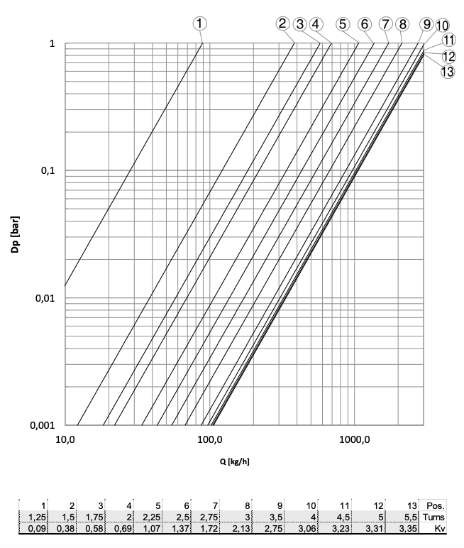

Ik wil mijn Innova Airleafs (tweepijps versie) waterzijdig inregelen, maar dat wil maar niet lukken. Heeft iemand hier ervaring mee en kan die eens uitleggen hoe dat moet voor iedereen die dezelfde vraag heeft? Het werd hier af en toe vermeld, maar ik vond nergens een stappenplan of zo : )
:fill(white):strip_exif()/f/image/5lTKRW6nf823BxWQDA1eRAP0.png?f=user_large)
Begrijp ik dit correct?
1. Draai het kleine schroefje binnen de inbus los en verwijder je het.
2. Draai de inbus volledig toe.
3. Draai het kleine schroefje volledig toe en markeer je het referentiepunt 'x'.
4. Draai het kleine schroefje open met het correcte aantal draaien volgens het diagram.
5. Draai de inbus volledig open.
:fill(white):strip_exif()/f/image/eWZLlNS8dhrnF8dUELi72xbN.png?f=user_large)
Uit de datasheet van bijv. de SL 200 haal ik dat die een flow van 70,5 liter/uur heeft bij AT 35°C en RT 30°C. Als ik het correct heb, is 70,5 dus mijn Q (kg/u) op de onderas van de tabel hierboven. Ik ga daar dus naar het 7de streepje op die onderas en van daar recht naar boven tot op de 0,1 Dp (bar) lijn, die overeenkomt met de druk in de open tweewegkraan. Ik zit dan tussen positie 1 en 2, op 1,5 dus. In de tabel onder de grafiek zie ik dat dit overeenkomt met ± 1,4 draaien.
Klopt dit? Als ik dit zo uitvoer, dan knijpt dat de flow behoorlijk toe en worden de meeste Airleafs niet warm. Ik lijk dus iets fout te doen.
Mijn Airleafs staan parallel opgesteld, maar deze tabel houdt geen rekening met de lengte van de buizen tussen collector en Airleaf. Moet dat ook niet mee in rekening worden gebracht? Bijv. door Airleafs die wat verder van de collector staan, wat meer open te draaien?
Alvast bedankt voor jullie feedback!

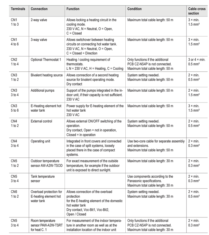

Ik heb inmiddels meerdere Airleafs met EWF644 thermostaten gekocht. Deze wil ik aansluiten op mijn Panasonic Warmtepomp maar ik loop nog tegen het volgende aan:
/f/image/PrLs6Hl4i1UJ8sFvJzLxh6t0.png?f=fotoalbum_large)
In de handleiding staat buiten wat er op het screenshot hierboven staat niks over de boiler consent en chiller consent terminals buiten free contact 1A, maar dat zegt me niet heel erg veel. Ik vraag me dan ook af hoe deze precies werken en of ik alle fancoils parallel bij dezelfde terminals op de warmtepomp uit kan laten komen.
Met andere woorden komt de stroom van de warmtepomp en sluiten een of meerdere van de fancoils het circuit? Of werkt dit anders? En hoeveel volt staat daar eigenlijk op? Ik kan hierover ook niet echt uitsluitsel vinden in de design manual van Panasonic. Volgens mij zouden het de CN2 contacten moeten zijn.
/f/image/c8Dpwj8XB6WNMfmG4QHCdQPl.png?f=fotoalbum_large)
Is die laatste tabel niet heel erg tA afhankelijk? Met 1.2L/min van 35gr zal hij niet veel doen nee, maar is dat water 70C dan trek je er natuurlijk veel meer energie uit.stefaanoyen schreef op woensdag 29 november 2023 @ 11:21:
Ik wil mijn Innova Airleafs (tweepijps versie) waterzijdig inregelen, maar dat wil maar niet lukken. Heeft iemand hier ervaring mee en kan die eens uitleggen hoe dat moet voor iedereen die dezelfde vraag heeft? Het werd hier af en toe vermeld, maar ik vond nergens een stappenplan of zo : )1. Wat wanneer aandraaien?
Dit is de handleiding om de retour bij te regelen:
5. Draai de inbus volledig open.2. Positie bepalen
Dit is het schema dat het aantal draaien uit stap 4 hierboven bepaalt:

Ok ik moet toegeven dat ik de efficientie ietwat overschat hebCR1992 schreef op donderdag 30 november 2023 @ 18:48:
30 graden is echt weinig of je moet al een heel goed geïsoleerd huis hebben.

Ik heb alles nog eens ontlucht. T'was even paniek in de keet maar @CR1992 en @Update94 bedankt voor de snelle reacties.

Graag gedaan.TSE schreef op donderdag 30 november 2023 @ 19:36:
Ok ik moet toegeven dat ik de efficientie ietwat overschat hebde 35 graden maakt het in een mum van tijd warm genoeg. Wel gek dat er zo een verschil zit tussen 32 -33 en 35 graden.

Ik heb hier één Airleaf waarmee ik niet kan connecteren in de Innova app. Ik zie het netwerk wel, maar kan er niet mee verbinden en de Airleaf dus niet toevoegen. Behoorlijk vervelend ... Netwerk van de Airleaf resetten en af/aan zetten werkte niet. Iemand nog ideeën of ervaring mee?
De eerste keer moet je naar het Wifi netwerk van de Innova (iets van ESP...of zo dacht ik).stefaanoyen schreef op woensdag 6 december 2023 @ 21:06:

Ik heb 1 met thermostaat ofwel automatisch ofwel 2 manuele standen ( de 649 thermostaat)
De type wat jij doorgeeft heeft volgens mij 4 manuele standen.
Innova E2T543II-bediening is compatibel met Innova AirLeaf- ventilatorconvectoren , geïnstalleerd op de machine. Met deze 4 vaste snelheidsregelaars kunt u de ventilatorconvector het beste afstellen. Artikel E2T543II

Is het mogelijk de automatische snelheid hoger te laten draaien?
Manueel draait deze harder dan automatisch terwijl ik groot temperatuur verschil heb.

Zie ik nou goed dat je water temperatuur op 0 staat? Dan is het lastig automatisch bepalen lijkt mijCR1992 schreef op dinsdag 12 december 2023 @ 19:55:
Deze app had ik al.
Maar echt de automatische snelheden wijzigen gaat volgens mij niet?
Ik had deze is extreem hoog gezet als test.
Duurzaamheids-bingo! Gasloos, 15 panelen, WP Pana 5J, Pana 150L WPB, 7kwh Anker Solix accu
Ja, klopt?stevenP schreef op dinsdag 12 december 2023 @ 22:26:
Normaal blaast deze harder en stiller aan de hand van de omgeving temperatuur?
Of moet ik nog iets aansluiten?
En wat is dat?

Innova Airleaf weerstandje van 47k geplaatst, gewoon in het stekkertje gedrukt en de Airleaf denk dat het water een stuk warmer is. Hierna gelijk het voetpunt van de warmtepomp 2.5 graden lager ingesteld.
Het huis blijft nog steeds warm (bijna overal vloerverwarming) en ook de ruimte waar de Innova Airleaf SL600 in staat komt prima op temperatuur.
Hoe makkelijk kan het zijn
