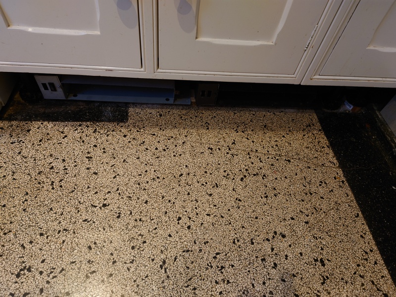

Veel mensen wisselen met warmtepompen naar lage temperatuur verwarming (LTV) systemen. Daarom wil ik kijken of een KickSpace aanpaspaar is om daar toch ook in mee te draaien.
Achtergrond

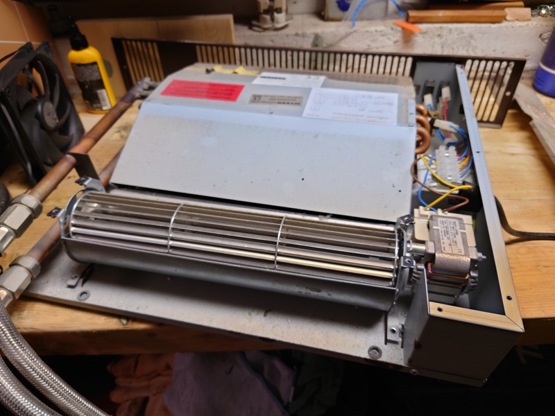

Een KickSpace is een kleine ventilatie convector die vaak op plaatsen wordt gebruikt waar er geen ruimte is voor een volledige radiator. Wordt bijvoorbeeld vaak in een keuken toegepast en daarom ook wel "plintverwarming" genoemd. Het apparaat is al een aantal jaren geleden ontworpen voor CV installaties, LTV was toen amper een ding. De KickSpace schakelt daarom pas in bij 43 graden en in de handleiding staat zelfs: "Voor een optimale werking worden aanvoertemperaturen van minimaal 60˚C geadviseerd".
Afbeeldingslocatie: https://tweakers.net/i/VaCoVr-E7LoIuR9XZcXVU5FrWdQ=/232x232/filters:strip_icc():strip_exif()/f/image/4Upjf1ChqGG1eASG4T816NlK.jpg?f=fotoalbum_tileAfbeeldingslocatie: https://tweakers.net/i/3iMpoaN2u7YirC5gQfG07LViSF4=/232x232/filters:strip_icc():strip_exif()/f/image/yUItZD5PcX7HAmIGRaRJ7Rst.jpg?f=fotoalbum_tile
Remeha zelf wil verder geen info geven of de Kickspace op lagere temperatuen kan en verwijst naar de installateur. Installateur (Warmteservice) geeft aan geen standaard manieren te weten dat een KickSpace naar lagere temperatuur kan.
Reden topic
Kijken of we hem zelf kunnen tweaken :)

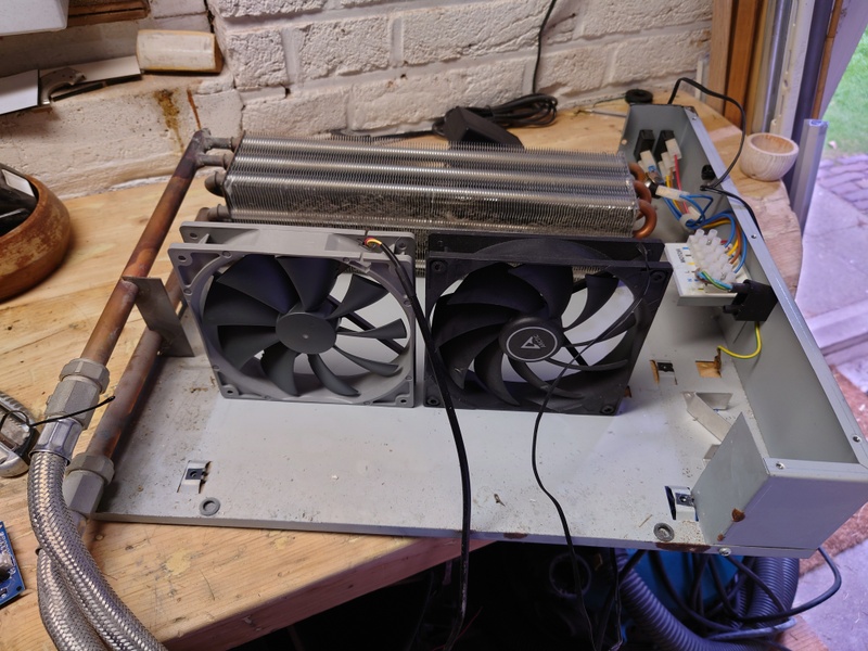

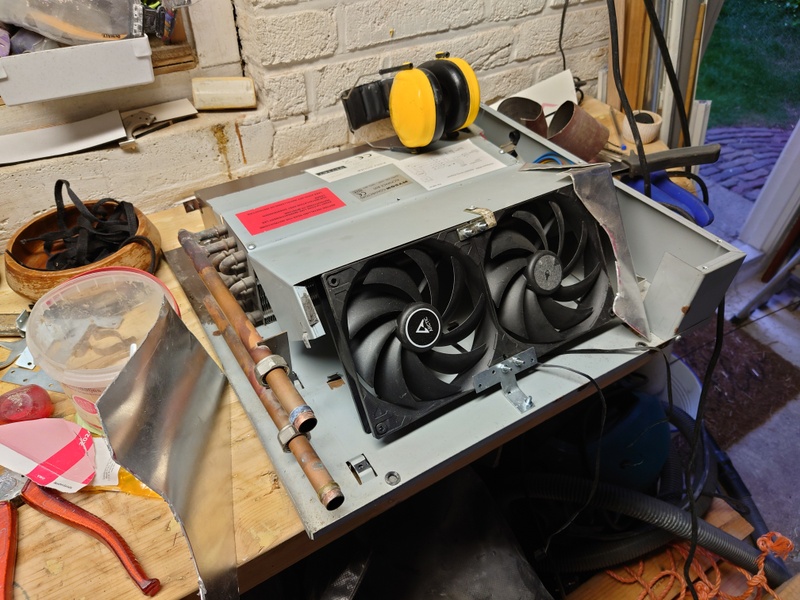

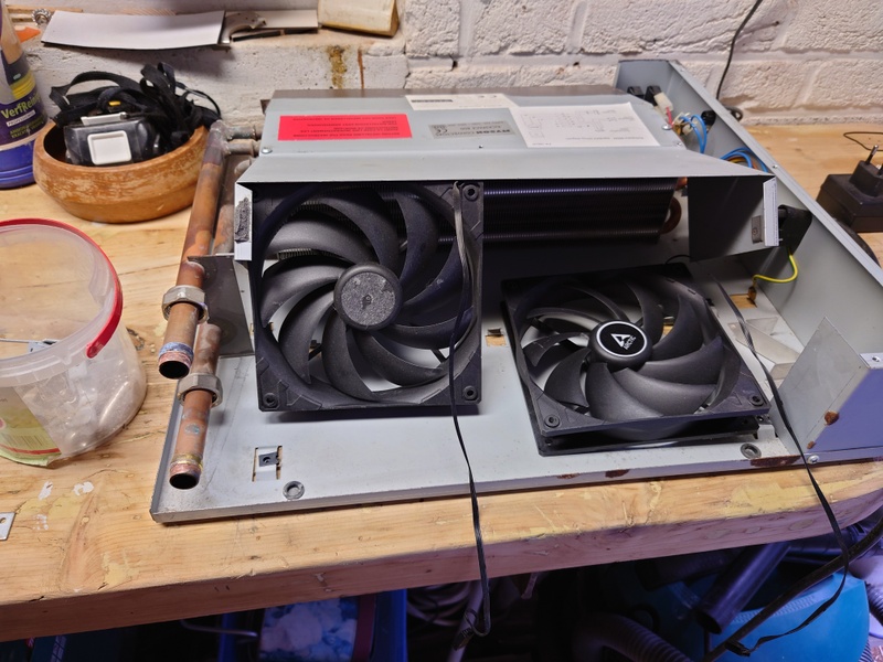

Idee waar @DaKo2019 mee kwam. KickSpace op de zomerstand zetten (altijd aan) en dan een pompschakelaar de KickSpace laten aanzetten. Sensor van de pompschakelaar koppelen aan de aanvoer leiding van de KickSpace.
Super simpele oplossing en niks hoeft open. Misschien ook wat preciezere sensor als bij de bimetaalschakelaar vervangen? Kosten rond de 40 euro. Lees wel dat pompschakelaars vaak heel traag reageren. Dat zou minder handig zijn. Iemand ervaring met een schakelaar die de boel wel vlot (binnen een minuut?) open zet?
Eigen 12V-fans
Eigen 12V fans in de voorkant plaatsen met bijvoorbeeld een HeatBooster aansturing.
Heb zelf een KickSpace KS600. De voorkant is 90mm hoog en 255mm breed. Zouden dan 2 90mm fans in kunnen of moet ergens 85mm vinden, dan zou ik er drie kwijt kunnen. Anders gewoon 3 80mm. Kosten rond de 70-80 euro denk ik, afhankelijk van welke fans je neemt.
Voordeel is dat het waarschijnlijk wat stiller is. De standaard metalen fan die in de KickSpace zit is niet de stilste. Nadeel is misschien de airflow. Zie plaatje in start post. De standaard fan duwt vrij specifiek van achter onder in een dunne schacht lucht. Of je ook goede airflow krijgt door gewoon voorin fans te duwen terwijl je de bestaande metalen fan er achterin laat zitten weet ik niet?

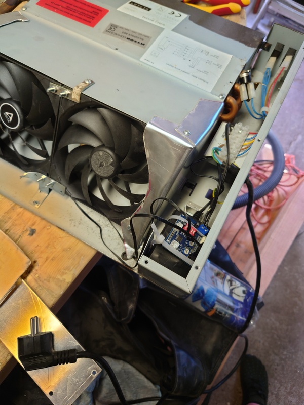

https://www.conrad.nl/nl/...25-c-1-stuk-s-419064.html
Ik heb er 1 in het verleden omgebouwd door (heel eenvoudig) de interne clickson te vervangen door bovenstaande.
Nog geen half uurtje werk.

Deel 1:
Omdat onze keuken oud en koud is, had ik in gedachten om een plintverwarmer te installeren. Drie jaar geleden alweer een KickSpace tweedehands opgehaald, maar nu pas (priori)tijd om hem te gaan installeren }:O
Het is best elegant ontworpen: bimetaaltje op de aanvloer om met 230V aan te schakelen bij verwarming. Verder een grote ventilator op een transformator met 2 standen, die de lucht langs de lamellen plaatst.
Helaas maakt deze op de niet-booststand best veel kabaal. Een hoog debiet is noodzakelijk als je bij hoge temperatuurverwarming in korte tijd de boel wilt verwarmen, maar ik keek er niet naar uit om bij LTV heel de dag naar het gegier te luisteren.
Ik had nog een paar 140 mm fans + PWM bordje liggen van een fancoil experiment, dus de KickSpace maar ombouwen hiermee.
Oude fan:
Afbeeldingslocatie: https://tweakers.net/i/AaTd1VMjRwTWZO-SJFD6kVymCLI=/800x/filters:strip_icc():strip_exif()/f/image/Zomfmz9gD304PzeT9V8LPuBb.jpg?f=fotoalbum_large
Twee fans naast elkaar past goed, maar moet niet te hoog worden, anders past hij niet onder de plint:
Afbeeldingslocatie: https://tweakers.net/i/LoFx6z9cZiAeZl8TDdr0kO59cCw=/800x/filters:strip_icc():strip_exif()/f/image/fgDpkvpSRCEUExabW4NevK0V.jpg?f=fotoalbum_large
Schuin geplaatst:
Afbeeldingslocatie: https://tweakers.net/i/JeSgOkjfM2iWIT1rXtgZjaUpSnE=/800x/filters:strip_icc():strip_exif()/f/image/mMk4yBVIbSk9u1kkY9MFnhOn.jpg?f=fotoalbum_large
Aluminium vouwen om de zijkanten weer dicht te maken:
Afbeeldingslocatie: https://tweakers.net/i/sp3zy82K_Hfdid5ZQ7G3Du_pSQc=/800x/filters:strip_icc():strip_exif()/f/image/qzcDUrCCOKNU7ZGFJ10ap3Kc.jpg?f=fotoalbum_large
Adapterstekker en PWM bordje integreren in de behuizing:
Afbeeldingslocatie: https://tweakers.net/i/DvB6cd5pFkfnltYSuaJbcLTv76c=/x800/filters:strip_icc():strip_exif()/f/image/Y9ZrvMEu78ia64YUSKZ3jUZ9.jpg?f=fotoalbum_large
Tot zover alles kunnen doen met dingen uit de rommel/graaibak, dus lekker economisch :) De flexibele slangen zaten volledig verstopt met magnetiet, dus die moeten vervangen worden, wat wel een redelijke kostenpost is.
Verder moet ik nog een nieuw bimetaaltje (KSD301) bestellen voor LTV.
Ben ik op dit moment echt tevreden met het resultaat? Niet echt :'( De fans moet je best hard laten draaien om een beetje luchtstroom te voelen aan de voorkant. En dan zijn ze ook best gehorig. De dunne lamellen vereisen dus best wat ventilatievermogen.
Zou ik het opnieuw doen, dan zou ik me het ombouwen besparen en kijken of met een 230/115V trafo de originele fan nog wat verder getemd krijg - ik heb zo'n vermoeden dat het qua geluid elkaar niet veel zal ontlopen.
Enfin, later deel 2, waterzijdige aansluiting. Daarna de plinten er in en kijken hoeveel je nog hoort dan, en of het een zinnige bijdrage levert aan de verwarming van de keuken :)

Ok, update! Ik was niet tevreden met de enkele Kickspace. Het geknutsel van de eigen fans gaf weinig verbetering: er is een behoorlijke luchtverplaatsing nodig, en dan maaken ook dergelijke fans flink wat geluid. Achteraf had ik ze ook niet slim gemonteerd - schuin geeft ook meer geluid dan verticaal.
Goed, terug naar af. Een tweede Kickspace erbij gescharreld, en deze in serie gezet. Ook de originele radiaalventilatoren gebruikt en in serie gezet. Het idee is dat ze dan beiden op half vermogen zouden draaien, maar dat was nog niet zo eenvoudig :'(. Er zitten binnen dezelfde serie Kickspaces kleine verschillen in het type ventilator en afwerking, en ik vermoed dat één sowieso veel meer draaiuren heeft gehad, of viezer was. Dus had meer stroom nodig om goed te draaien. Uiteindeijk heb ik de ene ventilator op de hoge wikkeling staan, en de andere op de lage wikkeling, in serie. Toen draaiden ze 1) even hard, 2) laag geluidsniveau, en 3) net voldoende convectie. Dat was een dag puzzelen met verschillende opties. Helaas ook een keer de verkeerde wikkeling gepakt, toen ging de Kickspace op 600 W vliegen :o. Gelukkig is de schade beperkt gebleven tot een beetje rook.
Temperatuursensor vervangen door een 25 graden model. 30 graden bleek te hoog voor de WP, dan slaat hij bijna niet aan. Nadeel van de 25 graden is dat hij pas laat afslaat als de WP is gestopt. Die dingetjes zijn niet heel precies, maar werkt voor nu prima. Verder de schakeling omgezet naar stand I = automatisch, stand II = altijd aan, en de boost knop weggehaald.
Waterzijdig de boel in serie gezet, waterzijdig ingeregeld en done.
Het is wel een heel gevaarte, twee van die dingen naast elkaar. De keukenkastjes via een stalen profiel ondersteund ipv heel veel voetjes, maar het blijft toch krap. Hopelijk kan het dadelijk gewoon blijven zitten.
Foto's:
Afbeeldingslocatie: https://tweakers.net/i/DHCc5pVsS5QdFIbHb2hCmoJcW_U=/800x/filters:strip_icc():strip_exif()/f/image/klNaAMAljdNC7M94xbSodPhb.jpg?f=fotoalbum_large
Afbeeldingslocatie: https://tweakers.net/i/FwhkFvmNt08cCinZCejPQNhnoQU=/800x/filters:strip_icc():strip_exif()/f/image/ZNUIesGr7703EawYYQgw1bD7.jpg?f=fotoalbum_large
Nu nog bezig met de plint ervoor.
Belangrijkste: het werkt :) Hoewel de luchtstroom niet bijzonder warm is, merk je zeker met dit weer (vorst) dat de ruimte veel beter wordt verwarmd van eerst. De vloer is wat warmer, en tijdens het koken lekker warme voeten zo voor de uitlaat. Wel hoorbaar, maar de keuken is verder een afgesloten ruimte, en tijdens het koken maak je toch herrie.
Missie geslaagd!
Edit: qua isolatie. De slangen zijn geïsoleerd omdat die anders koud op de grond liggen. De leidingen daarna gewoon vrij gelaten, want extra afgifte in de luchtstroom.
