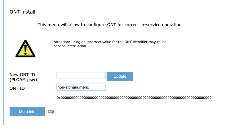

lt_cmd_data schreef op dinsdag 25 oktober 2022 @ 12:01:
Mogelijk omdat de postcode check op deltafiber.nl/over-ons/netwerk/ ook down is, hier kan je alle providers vinden die hun diensten via het DFN netwerk aanbieden. Tijdje terug had Ziggo ook een storing met postcode zoeken op hun eigen pagina en kon je deze op diverse vergelijkingswebsites ook ziggo niet selecteren. Dit komt meestal omdat ze onderwater met API's werken.
Via de link die je noemde liep ik tegen onderstaand plaatje aan. Dat gaat toch best hard met DFN
Afbeeldingslocatie: https://tweakers.net/i/w859n6dxh1HHE4GhaBz8Q6ECvk8=/x800/filters:strip_icc():strip_exif()/f/image/RoYebQLzthyBqdSQiD5MpTtg.jpg?f=fotoalbum_large

Even uit mijn hoofd leeft de GUI op 192.168.0.10, doet idd geen DHCP dus je moet je etherkaart even handmatig in dezelfde range plaatsen.
GUI is wel erg summier, ziet SN en wat andere basis gegevens van het kastje.
  • mvdnes
  • Laatst online: 13-11 18:10
miniterror schreef op woensdag 16 november 2022 @ 20:28:
Het was op 192.168.100.1 ;)
Username is 'admin', wachtwoord is '1234'.

EWS99 schreef op woensdag 16 november 2022 @ 21:07:
De klantenservice was nog bereikbaar via chat, dus heb mijn modem aangemeld. S/N en Mac ID doorgegeven, verder geen vreemde vragen gehad. Zou een dag duren. Ik ben benieuwd..
Woensdag avond mijn modem aangemeld, maar het lijkt nog niet te werken. (voldoet wel aan de verwachting). Het modem staat in een vreemde status. Power en PON branden, maar DATA niet. Ik krijg dus via UTP geen verbinding meer. De link is down.
Net een factory reset uitgevoerd en zonder glasvezel gestart. Ik krijg dan wel verbinding en kan inloggen op http://192.168.100.1. Ik krijg dan een ONT install menu:
Afbeeldingslocatie: https://tweakers.net/i/udjEQhvcPSTaaZx-bx2uGPy4ZYM=/800x/filters:strip_exif()/f/image/yNNN8tKxqdgSDJmL6DEuPyGG.png?f=fotoalbum_large
Sluit ik vervolgens mijn glasvezel weer aan, dan gaat de UTP link direct down en kan ik niet meer in het modem. Het lijkt wel alsof ze iets provisioned hebben, maar dat het nog niet klaar is.
Ik probeer nu via de chat uit te leggen dat het nog steeds niet werkt (probeer het bovenstaande maar eens in jp-en-janneke taal uit te leggen..). Ik ben benieuwd..

EWS99 schreef op vrijdag 18 november 2022 @ 11:21:
Zou het niet zo moeten zijn dat in dat ONT ID het ID moet staan dat onderaan het device op de sticker staat? Dus dat wat je aan Caiway hebt doorgegeven? Misschien kan een andere gebruiker met dit device eens kijken wat daar staat.

ernstoud schreef op vrijdag 18 november 2022 @ 11:36:
Net terug zitten zoeken in deze threat. ONT ID was bij mvdnes 0x0000....
Inmiddels chat contact gehad, mijn modem zou vanochtend rond 10:00 provisioned moeten zijn, maar ik kon er niet meer bij. Ticket heropend.
Inmiddels is mijn UTP link weer UP, dus ze zijn er duidelijk mee bezig.
Ook bij mij is de software van de XS-010X-Q geüpdatet van 3FE49337BGDB09 naar 3FE49337AOCK85 (dat kon ik zien toen ik er nog via 192.168.100.1 bij kon)
Edit 12:45:
Aaand we're live! Kreeg een IP op de Caiway lijn. Net Ziggo losgekoppeld en alles lijkt te werken /-\o . Toch nog best snel gegaan.
Wel hetzelfde IP geneuzel als andere, dat mijn adres uit Sweden lijkt te komen:
