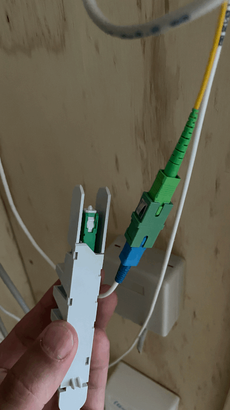

Ervaring gedeeld: Caiway glasvezel over Fritzbox 5530 in Swalmen, Limburg
Speciaal geschreven voor de wat minder technische en wat minder ervaren mensen onder ons.
Ik heb zojuist de Genexis Platinum vervangen door de Fritzbox 5530 Fiber. Dit ging makkelijker dan ik had gedacht.
Je gebruikt de bestaande glasvezel kabel, deze verwijder je uit de Genexis SPF module. Doe dit voorzichtig, want deze zit ook in het modem geklemd. Het uiteinde van deze kabel is blauw en breder, en zal dus niet passen in de SPF module van de Fritzbox. Bestel daarom een groene glasvezel patch kabel bij fritzshop.nl.
Deze patch kabel verbind je mbv meegeleverd koppelstukje aan de glasvezel die je dus net verwijderd hebt uit je Genexis modem. Vervolgens doe je het groene uiteinde in de SPF module van de Fritzbox, zie foto's.

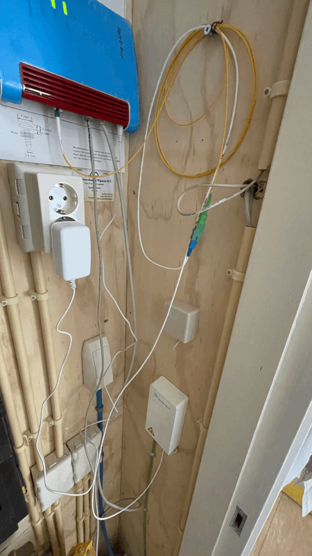

Uiteindelijk ziet mijn meterkast er zo uit:
Afbeeldingslocatie: https://tweakers.net/i/V0lRldDwc7KuCSE6bK9KARDmb1c=/x800/filters:gifsicle():strip_exif()/f/image/fRRZXLR8qvFNIZU18TYj1h4E.gif?f=fotoalbum_large
Zodra de Fritzbox is aangesloten en je hebt er verbinding mee, via Wifi of LAN, staat goed beschreven in het boekje, kun je de VLAN op 100 zetten, zoals je wrs al ergens hebt gelezen.
Het beste is om eerst via Systeem de 'Sprache' op Nederlands te zetten.
Als dat gelukt is ga je op de Fritzbox pagina naar Internet > Toegangsgegevens > Verbindingsinstellingen > VLAN instellingen. Klik het vinkje aan en vul in bij VLAN-ID: 100.
Zo, nu moet ie werken! Je hoeft Caiway niet te bellen, niets te melden. Je bent binnen een uurtje klaar (inclusief opruimen he, anders wordt de vrouw boos).
Succes!

Paar dingen :
- Zoiets heet een SFP module :P
- Blauw met Groen verlengen geeft je als ik het goed heb begrepen extra demping dus dat is niet echt handig, tenzij dat "tussenstukje" daarmee rekening houdt :?
Volgens mij heb je zoiets nodig : https://www.diablocable.com/43125.html
Tenzij ik ergens iets over het hoofd zie of verkeerd heb onthouden... :$
- Kon je niet gewoon de SFP module uit de Genexis halen en direct in de FRITZ!Box proppen ??
Dat geldt dus alleen voor AON aansluitingen! :)

Arie Lex schreef op woensdag 13 juli 2022 @ 14:12:
Deze patch kabel verbind je mbv meegeleverd koppelstukje aan de glasvezel die je dus net verwijderd hebt uit je Genexis modem. Vervolgens doe je het groene uiteinde in de SPF module van de Fritzbox, zie foto's.).
Nee. Dat moet je zo niet doen. Nooit blauw op groen. Een groene SC of LC connector is APC, de A staat voor Angled. Daarin is de glasvezel onder een hoek van 8 graden afgesneden. Een blauwe connector (UPC) is vlak afgesneden. Je drukt nu dus in dat koppel stukje twee ongelijk afgesneden vezels tegen elkaar. Dat beschadigt de vezels mogelijk en geeft in ieder geval een grote demping.

ernstoud schreef op woensdag 13 juli 2022 @ 21:15:
Ja en toch werkt het. Beide kabels passen als gegoten in het koppelstukje. De fritzbox kwam met alleen die SFP module, en de enige oplossing die ik vond was de patchkabel met het koppelstukje.
Ik hoor graag je advies als er een betere oplossing is!
  • Arie Lex
  • Laatst online: 31-10 12:47
Het rare is eigenlijk dat de connector in de FTU module groen is, maar de connector die in de Genexis modem zat is blauw (zie foto). Dus een kabel met een uiteinde groen en het andere uiteinde blauw. Of had ik dan toch de blauwe kabel set moeten kopen?

Arie Lex schreef op vrijdag 15 juli 2022 @ 17:38:
Ja, 'Glasvezelkabel-set BLAUW...' op de ACCESSOIRES tab van https://fritzshop.nl/fritzbox/1155-fritzbox-5530-fiber.html was de juiste keuze geweest.
Ik zou het denk ik maar zo laten. Als het uiteinde beschadigd is, is dat al gebeurd. En als er te veel demping of reflecties optreden, zal DFN dat vast opmerken en contact opnemen.
Met jouw huidige 'Glasvezelkabel-set GROEN...' zou de witte kabel ook helemaal weggelaten kunnen worden. Dan plaats je de groene SC/APC connector van de gele kabel in de lege huls van de Attema FTU die je hebt verwijderd toen je de witte kabel aangesloten hebt.

Arie Lex schreef op vrijdag 15 juli 2022 @ 17:11:
Wat is het effect van demping? Ik merk niets aan de snelheid om eerlijk te zijn...
In de glasvezel wereld spreekt men van “budget” in de sterkte van het licht. Elke koppeling in de vezel geeft een beetje demping, dus in de POP aan de ISAM, door een aantal lassen in de POP, onderweg en bij je thuis, en in de SFP. En natuurlijk de demping in de vezel door de afstand tussen POP en thuis.
Het werkt nu, ik weet niet of de Fritzbox de mogelijkheid de lichtsterkte die resulteert weer te geven ergens in de GUI, daar kun je zien of er nog voldoende “budget” over is om veroudering, vooral in de SFP op enige termijn op te vangen.
En ja, een Fritzbox werkt alleen met SFP’s van AVM. Lang leve standaardisering!
Dit dus :
ernstoud schreef op vrijdag 15 juli 2022 @ 19:30:
Maar wat het vooral erg maakt is dus dat je connectoren op elkaar plaatst die elkaar kunnen beschadigen! :-(
Dat is wat ik als eerst had gedaan. Toen gaf de Fritz UI de melding dat de verkeerde module erin zat, een 'non-Fritzbox' als ik me goed herinner. No joy.
Bijvoorbeeld HP is ook zo'n zeikerd dus er zijn er wel meer helaas... :| :/
Arie Lex schreef op vrijdag 15 juli 2022 @ 17:16:
Dit dus :
ofc schreef op vrijdag 15 juli 2022 @ 19:10:
Of dit inderdaad :
Effe iets anders :
Niet te lang de boel aan de open lucht blootstellen, want stof die erop kan komen en dan moet je weer meuk aanschaffen waarmee je alles kan gaan zitten schoonmaken! B)
Dat geldt ook voor de SFP module wat betreft de achterkant waar je glasvezelkabel in gaat! ;)

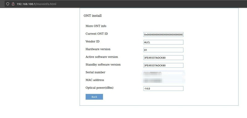

Ik ben gelukkig een stap verder en heb inmiddels ook een XS-010X-Q mogen ontvangen.
Het gaat natuurlijk nooit in 1x goed, dus het activeren is nog niet gelukt. Het laatste contact was een WhatsApp waarin ze meldden dat ik niet mijn firewall MAC door had moeten geven maar die van het 'modem'(ONT).
@miniterror @MrTheBoss Welke hebben jullie door moeten geven?
Volgens mij moet het PON lampje hoe dan ook continu gaan branden zodra dit serienummer toegang heeft(wat nog niet het geval is en is het MACadres pas relevant bij een DHCP verzoek.

  • mvdnes
  • Laatst online: 13-11 18:10
Psyrex schreef op zondag 17 juli 2022 @ 20:34:
@miniterror Welk MAC-adres heb jij doorgegeven, Nokia ONT of ASUS router?
Ik heb die van de ONT doorgegeven.
MAC zal in ieder geval niet voor de DHCP zijn. Heb een keer de glasvezelverbinding op een andere WAN poort (met ander MAC adres) van dezelfde router gezet, en kreeg gelijk op de nieuwe interface een (nieuw/ander) IP.
In mijn chat-sessie vroegen ze naast MAC en serienummer overigens ook om een PON ID. Heb daar ook maar het serienummer doorgegeven.
[ Voor 13% gewijzigd door mvdnes op 17-07-2022 20:43 ]
  • Psyrex
  • Laatst online: 13-05 05:54
Goed om te weten. Dat verklaart in ieder geval waarom het nog niet functioneert, haha.

  • Arie Lex
Dank je. Ik had idd geprobeerd om de witte kabel weg te laten, en de gele kabel in de lege huls te zetten, want ik dacht dat dat moest. Die kreeg ik niet open, en toen heb ik het koppelstukje maar gebruikt.
Overigens, op de site van fritzshop word je gevraag welke kleur je aansluiting heeft, dus ik kies voor groen, en dat leidde me naar de groene kabel met groen koppelstukje.
Anw, voorlopig lukt ie, misschien dat ik nog ga proberen om het groene uiteinde van de gele kabel in de lege huls te plaatsen, maar dat lijkt me ook niet makkelijk. Of ik bestel toch een blauw-blauw kabeltje erbij. Bedankt voor de hulp!

  • mvdnes
ernstoud schreef op maandag 18 juli 2022 @ 12:30:
Hier kun je lezen hoe je de inschuifmodule in de Attema FTU open maakt:
https://unifi-forum.nl/ha...e-delta-caiway-router.43/
Wat ik nog miste in deze handleiding was hoe de SC/APC connector gedraaid moest zijn.
De connector heeft aan een kant een uitstulping. Die uitstulping moet aan de zijkant komen (zoals je ook kan zien in die handleiding). De grondplaat eindigt in een soort driehoekje, de ene kant van de grondplaats is langer dan de andere. De uitstulping van de connector moet richting de lange kant van de grondplaat, oftewel de rechter kant als je hem plat legt.
Overigens zat bij mijn lege connector ook nog een stuk rubber voor de trekontlasting. Die heb ik op de kabel gedaan en daarna in de kleine hoes.
  • Arie Lex
Nog meer huiswerk dus ;-)
Ik heb even gekeken op de GUI het budget laat zien, maar niks gevonden. Ook niet in de Advanced mode.
  • Arie Lex
Bedankt, ik heb de gele kabel nu direct in de FTU geplaatst. Was een kwestie van iets meer kracht op de clips van de inschuifmodule zetten.

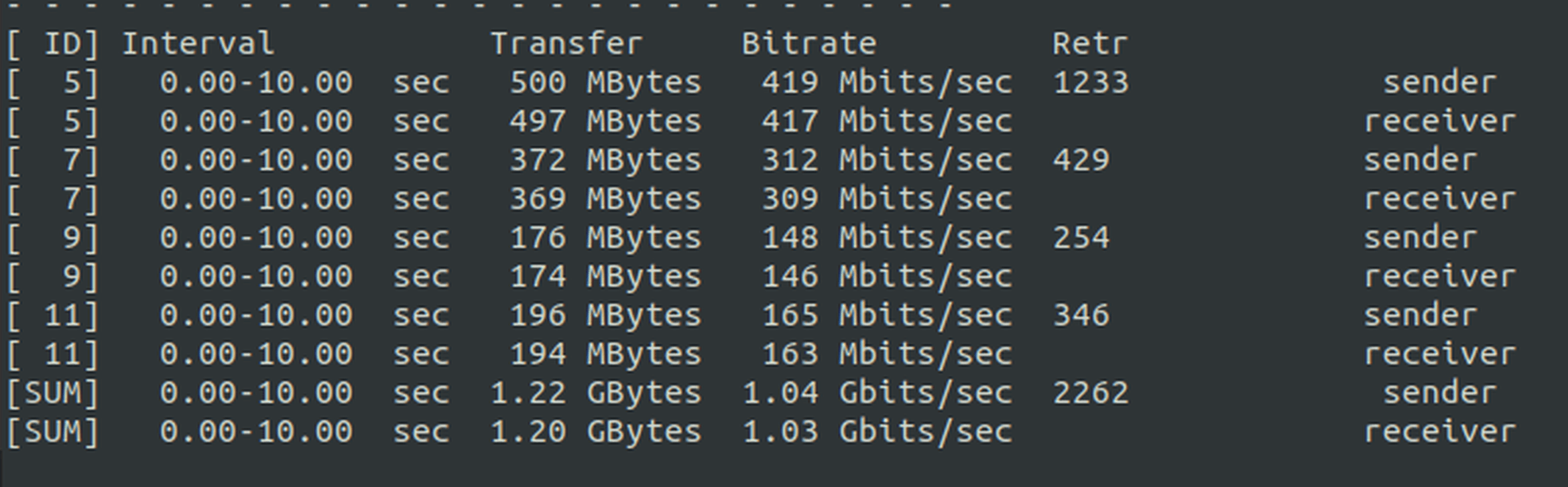

  • Psyrex
Het is gelukt. Het modem verdween even uit OPNsense, toen zag ik dat het PON lampje continu brandde en Power knipperde. Dit was waarschijnlijk de firmware update, mijn versie eindigt nu ook op 85 en alles werkt.
Afbeeldingslocatie: https://tweakers.net/i/N6YORmGzXjEcJghO11uC-k6-n58=/full-fit-in/4000x4000/filters:no_upscale():fill(white):strip_exif()/f/image/Ubzhqkzq8DTFPy9vqVbnqyLN.png?f=user_large
Heeft iemand nog een idee waarom iperf zoveel retransmits heeft op deze aansluiting? Bij Ziggo zijn het er 0.
[ Voor 12% gewijzigd door Psyrex op 18-07-2022 15:45 ]

Nee hoor. Hoe denk je dat ik “verbeterde” :Y firmware op de 7840 krijg?
Erg handig dat SSH via de WAN poort (via glas en via de rode WAN poort) open staat. WAN poort aan een netwerk met daarin een router die DHCP doet, TFTP server starten op een PC in dat netwerk met daarop de “verbeterde” firmware en inloggen met SSH op het IP adres dat de 7840 in het netwerk gekregen heeft. Je krijgt dan de shell van het beheerstool OXSH en die shell kent een commando om firmware van de TFTP server ophalen en direct te flashen. Is eigenlijk precies de methode die Genexis/Caiway gebruikt via glas.
Ik dacht eerst ook dat de WAN poort helemaal niets zou doen dus een SFP-RJ45 geprobeerd, dat werkte niet. Zoiets dus:
Afbeeldingslocatie: https://tweakers.net/i/K7g_g6VV1UeCC840zqzP3WakVaY=/full-fit-in/4920x3264/filters:max_bytes(3145728):no_upscale():strip_icc():fill(white):strip_exif()/f/image/JIWMpHeoyAjFNMG0Snk2b3iI.jpg?f=user_large
And Bob is your uncle, zoals ze down under zeggen d:)b .
