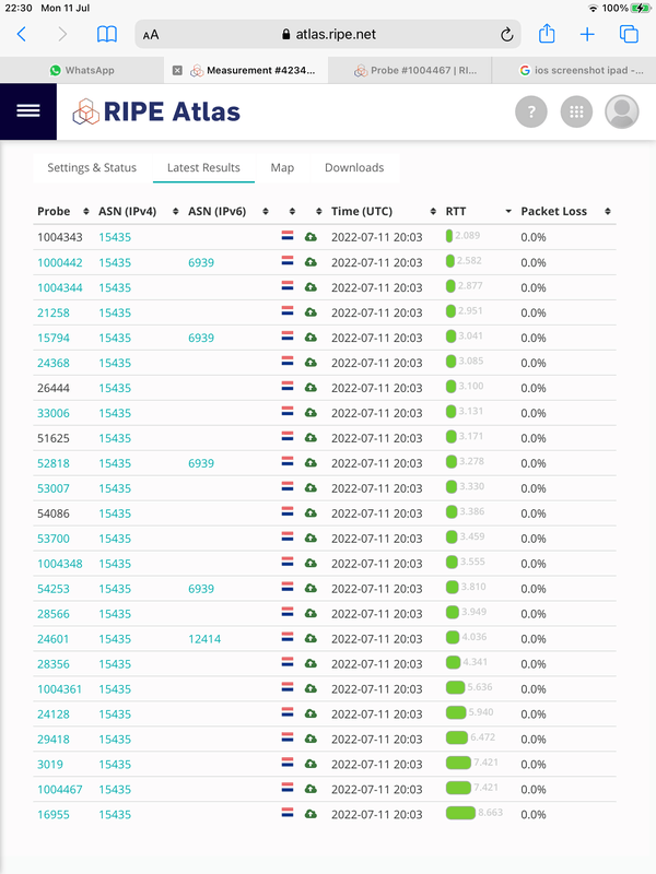

Zo maar even tussendoor… ik heb een RIPE Atlas Software Probe draaien (dank voor de tip @nero355).
Dan kun je ook tests initiëren op andere probes. Ik heb alle probes op de Delta Fiber NL infra een ping laten doen naar google.com, het resultaat:
Afbeeldingslocatie: https://tweakers.net/i/zL1tozjD1KlHG9gWUcoKUNZg8PY=/x800/filters:strip_exif()/f/image/CwyNbEftDQPxXHP5uOXLjOar.png?f=fotoalbum_large
Wel bijzonder die spreiding, van 2 naar 8.5 ms., ik zit op 7 dus.
Veel van deze probes zitten in de grotere steden, ik in buitengebied. Ik denk dat dit dit wel verklaart.
Afbeeldingslocatie: https://tweakers.net/i/IpES9Y4WZVXTuT-RFjvznFmkUxI=/x800/filters:strip_exif()/f/image/YtDjKLePYBB454EckpaYnynn.png?f=fotoalbum_large
Rotterdam, Amsterdam, Almelo vooral.
Je kunt ook traceroute initiëren, ook leuk om te analyseren.
Geweldig initiatief dat RIPE Atlas gebeuren om de performance van internet wereldwijd te analyseren. De hoeveelheid data is enorm en er zijn interessante studies te lezen over de informatie die uit de data te halen is.
Wordt vervolgd.
