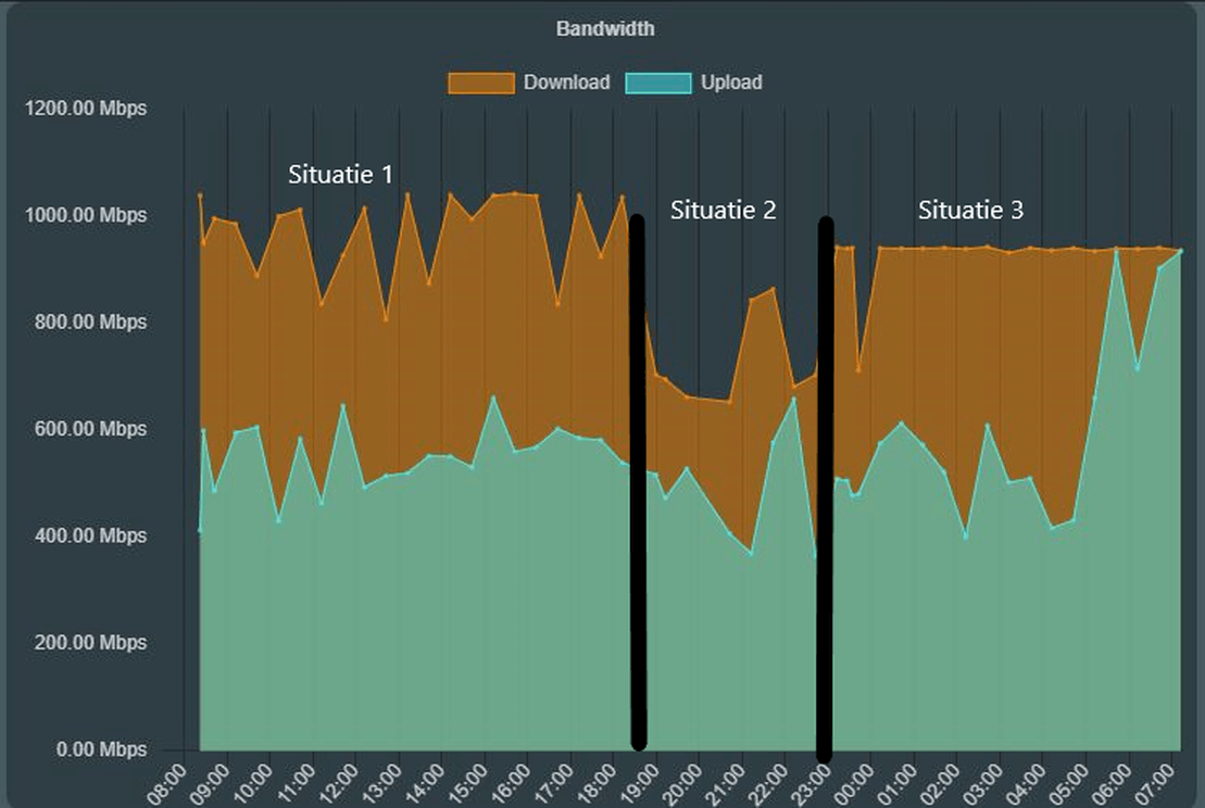

miniterror schreef op donderdag 28 april 2022 @ 08:30:
Even een klein overzichtje welke ik wel interessant vind, in de afbeelding zijn het drie situaties geworden.
Vanaf mijn router heb ik een script geïnstalleerd welke elke 30 minuten een Speedtest doet naar een vooraf opgegeven server, nu blijven dit momentopnames natuurlijk maar ik zie wel duidelijk wanneer ik een wijziging in de situatie heb doorgevoerd terug in de resultaten.
Situatie 1: Genexis aangesloten met de 50cm glaskabel, 2.5Gbit profiel actief tussen router/Genexis. Kabel vanaf Genexis naar de Asus is een 1.5 meter CAT6, locatie router is meterkast, bekabelde 2de node voor mesh op zolder.
Ervaring: Veel last van latency en "lang" wachten op paginas laden en afbeeldingen laden, Youtube moet redelijk vaak bufferen.
Een wget (middels mijn server direct aangesloten op de router met een 0.25M kabel) op een 10GB bestand vanaf Hetzner (https://speed.hetzner.de/10GB.bin) start lager dan 10MB en loopt dan op naar 112MB.
Situatie 2: Genexis aangesloten met de 50cm glaskabel, Genexis met 1.5M kabel naar een Netgear switchje (GS105) in de meterkast.
Vanaf het Netgear switchje in de meterkast gaat een CAT5E kabel (ongeveer 15 meter) naar zolder waar ik de router plaats.
Vanaf zolder gaat er dan een kabel naar de woonkamer waar ik de 2de unit plaats, dit op de oude plek waar ik voorheen ook een van de 2 Asus units had staan, dit om er zeker van te zijn dat ik in de woonkamer weer hetzelfde WiFi signaal als voorheen had en ik geen last had van de verplaatsing naar de meterkast.
Ervaring:
Speedtest komt aanzienlijk lager uit, ook de wget naar Hetzer komt niet verder dan ongeveer 65MB/s, de wget start nog steeds laag rond de 10MB/s en loopt langzaam op naar die 65MB/s.
Youtube buffert veel, paginas laden vertraagd en wanneer ze laden laden ze langzaam.
Afbeeldingen in Pepper app kunnen bijvoorbeeld niet laden.
Discord kanaal openen en moet zeker 5 seconden wachten voordat het kanaal geupdate word met de recente tekst in het kanaal.
Ingame zie ik mijn ping alle kanten op schieten, tijdens de match schommelt dit heen en weer tussen de 16ms en 35ms.
Situatie 3: Nokia aangesloten middels de glaskabel welke bij de Nokia geleverd is, Asus direct in port 4 aangesloten op de Nokia en het Netgear switchje verwijderd uit het plaatje.
Asus op Zolder is de main unit en de woonkamer is de Mesh unit, plaatsing en werking van de Asus units dus hetzelfde als situatie 2.
Ervaring:
Nog geen echte ervaring omdat ik na deze omzetting naar bed ben gegaan.
Korte testen met wget naar Hetzner laat een aanzienlijke snelheidsverbetering zien, deze start al boven de 60MB/s en loopt dan door naar 112MB/s, dit heb ik meermaals op die manier kunnen herhalen.
Jitter met speedtesten zijn aanzienlijk verlaagd.
Het is eindelijk gelukt, na een lange telefonische discussie waarbij de technische medewerker erop stond dat ik niks hoefde te activeren en dat het doorgeven puur was zodat zij wisten wat voor apparatuur ik had..
Nadat hij voor de 2e keer met zijn iets technischere collega overlegd heeft, herpakte hij zich gelukkig. Gaf aan dat hij fout zat en ging het ticket heropenen(blijkbaar was het de dag ervoor onterecht gesloten).
Goed, nu werkt Genexis. Echter heb ik dezelfde slechte en vooral zeer wisselende resultaten als jij.
Ping 4ms, speedtest.net het ene moment 945Mbps up en down. En het andere moment 90Mbps down en 40Mbps up. Ik heb het aangesloten met de SC glaskabel die in de Nokia zat.

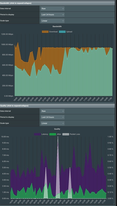

  • miniterror
  • Laatst online: 11-11 11:50
Vandaag heel de dag op DMZ mode gedraaid, eigenlijk geen problemen gezien naast wat standaard zaken die ik op de Asus draai, een RFC1918 adres op de WAN interface vind die niet zo fijn voor zaken als DDNS.
Grafiek van de speedtests gedurende dag zien er ook aanzienlijk stabieler uit.
Ben bang dat de Genexis het toch net niet is op het Delta netwerk XGS-PON netwerk.
Afbeeldingslocatie: https://tweakers.net/i/O7l013S6MicbmC-CMOgQ_fj84_8=/x800/filters:strip_icc():strip_exif()/f/image/jSX3WcvXmqthNI9fyHJqttxI.jpg?f=fotoalbum_large

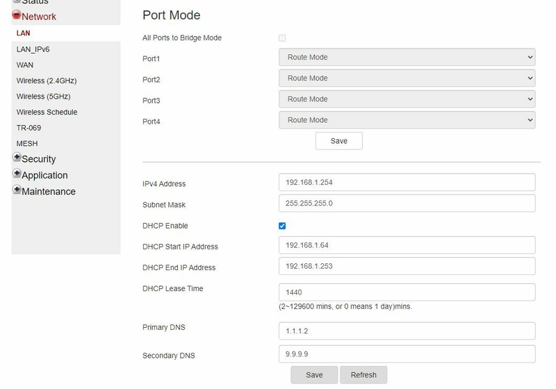

Ook wat rond zitten klikken in de webinterface van de Nokia, onder de LAN sectie zit gewoon echt een 'greyed out' sectie voor 'bridge' 8)7

Nokia modem is ook een router, je kan oo de LAN pagina dus custom DNS servers invullen, in jou geval de Pihole.

Bedankt voor de antwoorden @miniterror en @nero355
Is er misschien iemand met een Nokia glasmodem die wat screenshots kan posten wbt de instelmogelijkheden? Dan heb alvast ik een beetje een idee of en hoe ik mijn huidige setup kan migreren :)
Zie onder

Afbeeldingslocatie: https://tweakers.net/i/sa1LHXlwP8UdQCilObFtcK8Q8os=/x800/filters:strip_icc():strip_exif()/f/image/2R2OUnveQtPpZxscEaV6Ttqw.jpg?f=fotoalbum_large
Net even gekeken, mijn grafiekje ziet er nu aanzienlijk beter uit dan wanneer de Genexis zat aangesloten.
Maakt voor mij echt een wereld van verschil, geen wachten meer op plaatjes laden, gamen gaat nu goed, geen bufferen op YT.
Van onderstaande situatie zijn situatie 1 en 2 met de Genexis

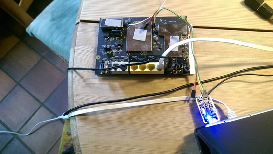

Er zitten tx/rx/gnd soldeerpuntjes op de printplaat, zie foto alhier:
ernstoud in "[Caiway Glasvezel] Ervaringen & Discussie - Deel 2"
Je hebt dan een TTL-USB converter nodig, de juiste driver daarvoor en een terminal programma zoals putty of teraterm.
Maar helaas is na het booten de login van het root userid voorzien van een wachtwoord. Ik ben van plan de firmware flash chip los te solderen en via een programmer uit te lezen. Dan het root wachtwoord veranderen, flashen en terug solderen.
Leerzaam maar ik verwacht niet dat het veel inzicht gaat geven waarom het ding op DFN infra problemen lijkt te geven.

Zoals te zien op mijn plaatjes is het minder stabiel, echter geven de plaatjes niet de gebruikservaring weer.
Als het zo zou schommelen maar geen problemen in de gebruikers ervaring zijn dan had ik het niet erg gevonden.
Gaat de lijn ook al gebruikt worden voor gastenwifi bijvoorbeeld?
Misschien even snel een test ssid opzetten voor het personeel om te testen of ze instabiliteit ervaren
Ik heb geen ander WANIP, is hetzelfde als gisteren. Gelijk ping test gedaan op de default gateway en de DHCP server. Deze geven nu beide respons terug
Ik ben aan het monitoren en kan nu al zeggen dat de verbinding zoals eerder aangegeven ook bij mij enorm fluctueert. Down - en upload zakt soms helemaal weg naar de 40 mbit.
Latency en jitter lijken wel redelijk stabiel.
De Delta lijn is nu de nieuwe hoofdlijn in overleg. Het LAN en meedere VLANS maken nu gebruik van de Delta lijn. Gastenwifi loopt over de bestaande Ziggo lijn, heb ze ook aangegeven dat ze zo het verschil kunnen testen tussen Delta en Ziggo wat betreft snelheid en stabiliteit.
Ben wel geintereseerd in eventueel een modem die in bridge kan, waarbij hopelijk dan de lijn stabieler is
To be continued...

MrTheBoss schreef op vrijdag 29 april 2022 @ 18:15:
Welnu. De conclusie lijkt toch te worden dat deze Genexis media converter het niet goed doet op de Delta Fiber Nederland infrastructuur. Jammer!
Wellicht is de ene XGS-PON infra toch de andere niet. We weten niet welke OLT hardware KPN gebruikt, ik denk geen Nokia dus is er wellicht toch een incompatibiliteit tussen de KPN Genexis ONT en de Nokia OLT van Delta Fiber. Belooft weinig goeds voor gebruik van eigen hardware dergelijke dingen, ga je het pad op van eigen hardware wordt het een beetje “trial and error” :?.
En waarom dan in hemelsnaam de bridge functie van het Nokia device disablen? Al jaren vragen klanten van Delta/Caiway om bridge functionaliteit en dan kom je op je nieuwe infra als aanbieder weer met een device zonder bridge functie. Terwijl fabrikant Nokia dat gewoon kan aanbieden. De wegen van een ISP zijn met recht ondoorgrondelijk 8)7.

Misschien net gemist in mijn screenshots, je kan wel vaste IP adressen toewijzen voor LAN devices, dat heb ik ook gedaan met mijn Asus die nu in de DMZ hangt.
  • Davith78
  • Laatst online: 16-10 17:36
miniterror schreef op vrijdag 29 april 2022 @ 20:07:
Dank voor de tip! Had ik inderdaad over het hoofd gezien. De Pi is bedraad aangesloten dus dat moet wel gaan lukken. En bestaande router achter DMZ hangen kan ik ook nog eerst mee gaan stoeien, als dat redelijk goed werkt dan kan alles misschien zo blijven als het nu is.

Heb al wel de admin interface gevonden op http://192.168.100.1. Gebruikersnaam was 'admin' en wachtwoord was '1234'.
Je kan alleen de SLID (soort extra wachtwoord wat Delta niet gebruikt) instellen, en daarnaast wat informatie zoals versienummers zien. Mogelijk ook informatie van de glasvezel status, maar die was nu natuurlijk niet beschikbaar.

Enfin.
Heb de Nokia XGS-PON router die ik goedkoop op Marktplaats kon kopen (iemand kreeg er twee geleverd en merkwaardig genoeg wilde Delta een exemplaar niet terug krijgen), vandaag op de "pijnbank" gelegd.
Afbeeldingslocatie: https://tweakers.net/i/AYvYrieaswGiChPX8S8KeIwFUJg=/full-fit-in/4920x3264/filters:max_bytes(3145728):no_upscale():strip_icc():fill(white):strip_exif()/f/image/nkic5YNUTgRez2Y5uxaCUDEj.jpg?f=user_large
Er zit een kant-en-klare serial port op het PCB dus dat was hoopvol. Echter, de bootlog stopt vrij snel met de melding dat de serial port vanaf dat punt disabled is. Dan houden mijn mogelijkheden verder op. Firmware zit weer in zo'n kleine chip waar de klem van de flash programmer niet op past |:( .
Kortom, ding weer in elkaar gezet en terug in de doos. Leuk voor later wellicht maar nu maar eens even een wandeling in het bos om de teleurstellingen rond de Genexis media-converter en deze Nokia router te verwerken :*) .
P.S. De jonge vent/meid in China die het apparaat in elkaar heeft gezet had zijn/haar dag niet; de diverse warmtegeleidende tapes tussen metalen delen (zie foto) zaten allemaal net niet op de plek waar de warmte genererende chips onder zitten. Lekker dan.
P.P.S. Stom ding eigenlijk zonder WAN poort. Anders had je er wat aan als router/ap aan een eigen media converter (als we er 1 vinden die goed werkt).
P.P.P.S. In de user manual staat dat er ook een superuser admin account in de beheer GUI is die wellicht mogelijkheden geeft om de bridge mode settings te enablen. Dit account is uniek per device en gekoppeld aan het serienummer.

ThaHandy schreef op zaterdag 30 april 2022 @ 16:44:
Toevallig specs / foto's van de gebruikte XGS-PON module?
Die zit er niet in. De laser/fotodiode zit rechtstreeks op de printplaat gesoldeerd. En de glasvezel zit er aan vast. Zie foto 2 van: https://fccid.io/2ADZRXS2...s/Internal-Photos-5099098
